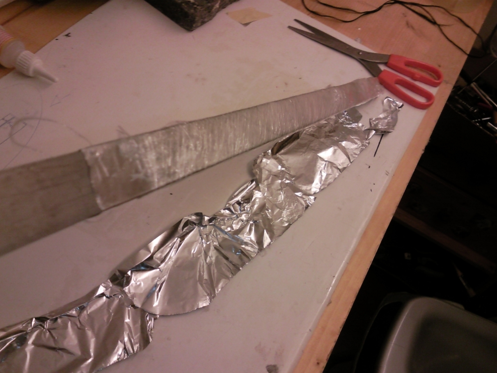

Verfasst: So 4. Dez 2011, 16:33
von Studi
Hy
Heute habe ich kurz mal versucht, nach dem ich den tollen Verbinder von Stephan gesehen habe, eine Ballasttasche zu laminieren...
Das Fliegerli kann nun so richtig schwer ballastiert weden :mrgreen: (Verbinder 1kg, Flächenballast 1,2kg und im Rumpf hat nochmal 1kg platz)
Bald kann dass Projekt starten. Es ist alles bestellt und sollte in den nächssten 2 Wochen eintreffen :)
