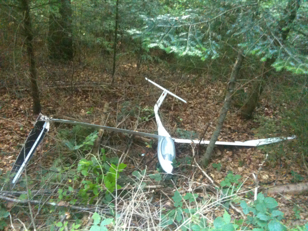

Ja, leider ist Sie letzten Sonntag abgekackt ;( Flächen sind durch, aber der rumpf und alles was drinn ist, ist noch OK.
Jetzt müssen neue Flächen her..... voraussichtlich werden es 27er Flächen vom Nestler....und dann wird sie gegen Jahreswechsel wirder fit gemacht...

Oh Shit! Ist sie sogar irreparabel durch? Bitter.

Die Flächen könnte man schon wieder machen, aber ich erstmal nicht...!!!

Fuck! Sieht scheiße aus wenn ich das mal so sagen darf. Daraus kannst du aber noch locker ein paar Sturmflächen basteln

Diesen Anblick kenne ich von meinen Landungen.

Mein Beileid Stephan,sieht echt übel aus.FX2000 hat geschrieben:Die Flächen könnte man schon wieder machen, aber ich erstmal nicht...!!!

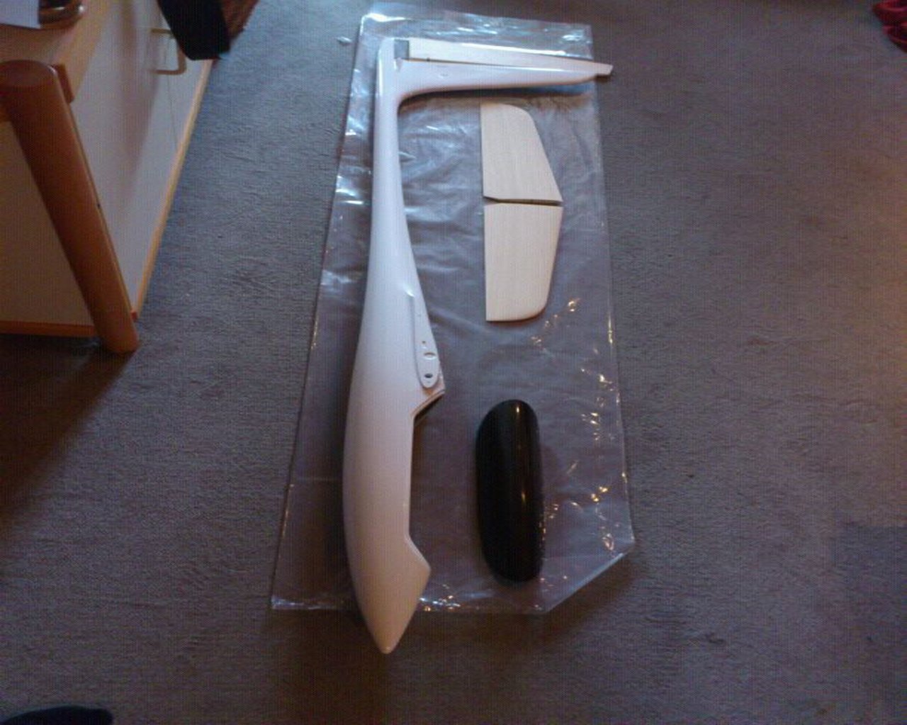

Sodele
Jetzt geht es dann doch noch mit dem 2011er Projekt weiter, der ALPINA äähm nee der Nobbina.
Rumpf und Leitwerke/ruder sind der von der Alpina4001 Pro.
Die Flächen kommen von FFB den Stephan mir angeraten hat. Vollflächig mit 140er CFK und Kiefernholm.
Auslegung kommt von Freundlichen Flächenausleger aus dem Spessart.
Motorisierung: kommt von Reisenauer, Skorpio mit Super Chief 6:1 mit 20 x 13, 90A Regler von YGE an 4S mit ca 5,5Kg Schub / 5S mit ca 6,6 Kg Schub. Ob Stützakku oder nicht entscheide ich beim Finish (5 Kg), aber warscheinlich schon. Ist eben Sicherer.

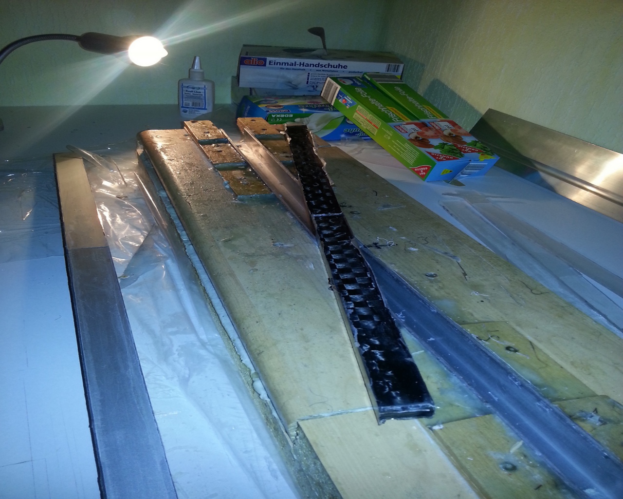

Den Verbinder haben wir am Montag eingelegt und am Mittwoch entformt. Sieht klasse aus.
Ich werde Berichten wenn's weiter geht. dann vielleicht auch mit Bildern
Erstflug ist im Februar am bekannten Ort geplant Samstag 14:00 Uhr

Bilder vom Verbinder hast auch? Der Verbindergott himself
hat ja über seine neue Bauweise nur geschwärtmt, da möchte ich doch auch mal Ergebnisse sehen

Heheheh,
Du willst Du nicht etwa die Arbeit vom Verbindergott in Frage stellen? ;)
Fröhliches Fräsen...

Heeee der Verbinder ist einsame Spitze geworden.
Bilder hab ich schon aber sie sind zu groß, weis nicht mehr wie ich sie kleiner machen kann
Hab's vergessen, weil ich ja soooooooviele Bilder einstelle
soo nach äähm viielen Versuchen hat's doch geklappt. Meine grauen Zellen sind doch noch nicht soo verstaubt
