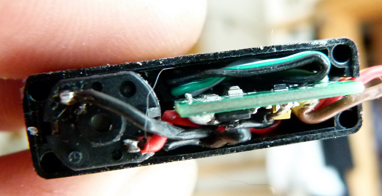

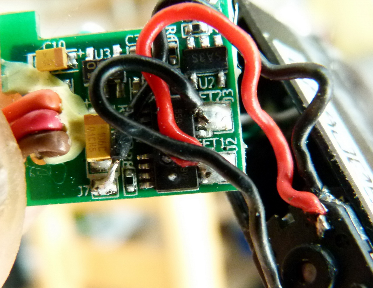

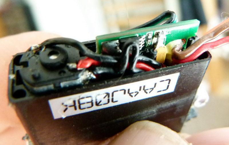

des448 kaputt
Ich hatte ja erzählt das mir auch 2 Davon gestorben sind,beide im Flug ich hab allerdings mehr als 20 davon im Einsatzt bzw mit Modell schon verkauft.
zu dem Fliege ich schon sehr Viel die beiden servos dürfen auch schon ca 100 Betreibstunden auf dem Buckel haben, die waren in meine 4m Segler verbaut und den hab ich schon mehr als oft in der Luft weil er von leichter Thermik bis richtg Wind schon gut passt.Trotz 4kg gweicht oder vileicht gerade deswegen!
Nach dem mir das 2te Servo in einer Rolle(querruder) gestroben ist und nicht mehr zur nullstellung zurückgefahren ist war der Flugabbruch Rumpftötend. Von Landung kann ma da nicht mehr wirklich sprechen! Und ich war reichlich Sauer.
Draufhin hab ich beide defekten Servos geöffnet, die Bilder sprechen Bände!
Bei beiden Servos laufen die Motoren an 6v ohnen auffälligkeiten! 5,5v war die Betriebsspannung Im Flieger
Das ende von der Geschichte ist das ich alle Servos ausgebaut hab , neue kürzere Zuleitungen eingelötet Hab und diese so verlegt das sie nicht mehr über warme Endstufen laufen.
da könnten se in der Produktion sogar noch Geld Sparen weil die neuen Kabel nicht mal halb so lang sind und das Servo auch noch schneller zu Montiern geht.Man muß die überlängen nirgends reinwürgen!
Gruß Bernd
Edit: jetzt sind die bilder cronlogisch verkerht also bitte unten zu guggen anfangen und auch die Kommetare dazu lesen
Gruß Bernd

Das sieht mal richtig besch...eiden aus. Ich würde Kotzen wenn ich so viel Geld für ein Servo ausgegeben hätte und so dann einen Murks sehen müsste.

Hallo Christian
Kotzen hab ich mir verkniffen
das Zeug wär wär genau in den offenen S ervokasten gespritz
und ich putze nicht gerne
Aber ja das ist Modellbau jetzt zerleg ich neue Servos weil ich noch Bestand hab und beseitge den Murks vorher.
Und ja du hast schon Recht der preis ist einer der mir schon richtig weh tut aber ich will auch nicht das da servos aus den Flächen guggen die dünnen Flügerl gehn halt gut!
Grundsätzlich bin ich ja kein guter Kunde wenn ich mir neue Elektronik kaufe ist bei jedem zweiten Teil die Reklamation gewiss!
Mich wundert das sich Graupner traut solchen Schrott für den Einsatzt in Luftsportgeräten zu vertreiben....wir sind ja keine Spielzeugpiloten mehr nach den Gesetz......
und haben bei der Erstellung unserer Modelle wahrscheinlich auch selber dafür zu sorgen das die verbauten Komponeten sicher sind!
Schlimm find ich das die Unsicherheit anscheined durch einen Verarbeitungsmangel ensteht der auch noch Geld kostet!
Und Modelle die mit solchen Komponeten ausgerüstet werden gehen meistens auch nicht gerade Easyglidermäßig Träge!
Ich wußte es einfach nicht besser als ich die Gekauft hab, man las auch nix negatives bis dahin über die Servos und mein Händler empfahl sie mir als ich ankan und sagte mehr als 10mm dick und so lang passt nicht hinter den Holm.
Die Disskussion die jatzt da enstehen könnte will ich nicht führen
also lesen und wieder vergessen Bitte
Gruß Bernd
PS: den Beitrag von den defekten Servos dürft ihr gerne in ander Foren verlinken auch kopieren!
Vieleicht hilt das ja und Qqualität....geht wieder in richtung der Größe des Marken Namens!
Gruß Bernd
