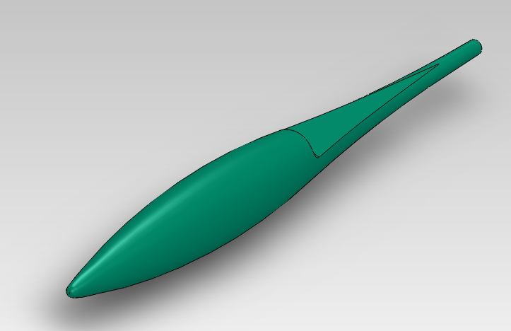

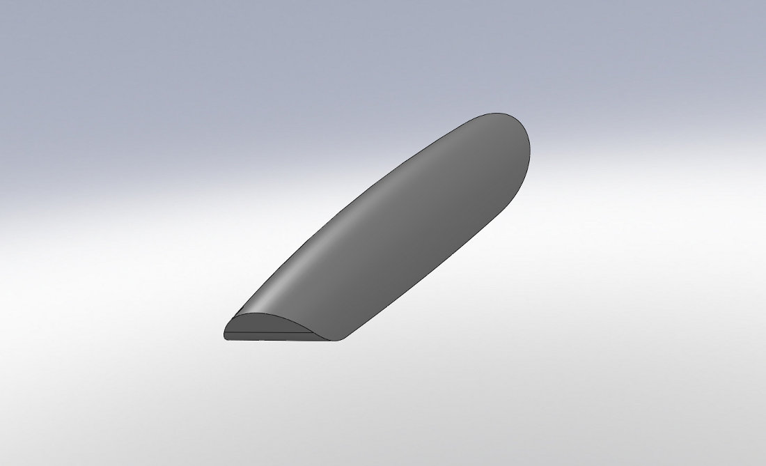

Hier mal eine Rumpfkeule für dich , Länge über alles 650 mm Rumpfhöhe 70mm Rumpfbreite 60mm von der Spitze bis zur Fläche 350mm ,Flächenauflage bis 240 mm, Ende für 12mm Rohr ,
was für Änderungen möchtest du noch haben ? Was für ein Dateiformat brauchst du?

Was ist das für ein Programm das du benützt? Kann man das Downloaden oder ist das kostenpflichtig?
Re: Rumpf-Keule
Hallo Stefan
Das ist Solid-works , das ich zur zeit Lerne , nein das gibt es nicht frei ,

Geil!!!!! Mein Rumpf!!!!!
Vom Klaus hatte ich IGS-Dateien bekommen und die konnten ohne weiteres in die Fräse gefüttert werden. Für weitere Formate müsste ich mal nachfragen, ist halt nicht so meine Welt.
Änderungen? Nöö, das ist das genau das was ich schon lange als Form suche... So ein richtiger Verschleißteil-Universalrumpf in den auch was reinpasst
Ich würde ihn so wie er ist sofort adoptieren
Restmaterialbrocken für eine kleine Form wie diese ist von den Arschtierchen noch da....

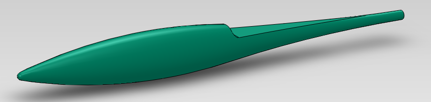

Hi Christian

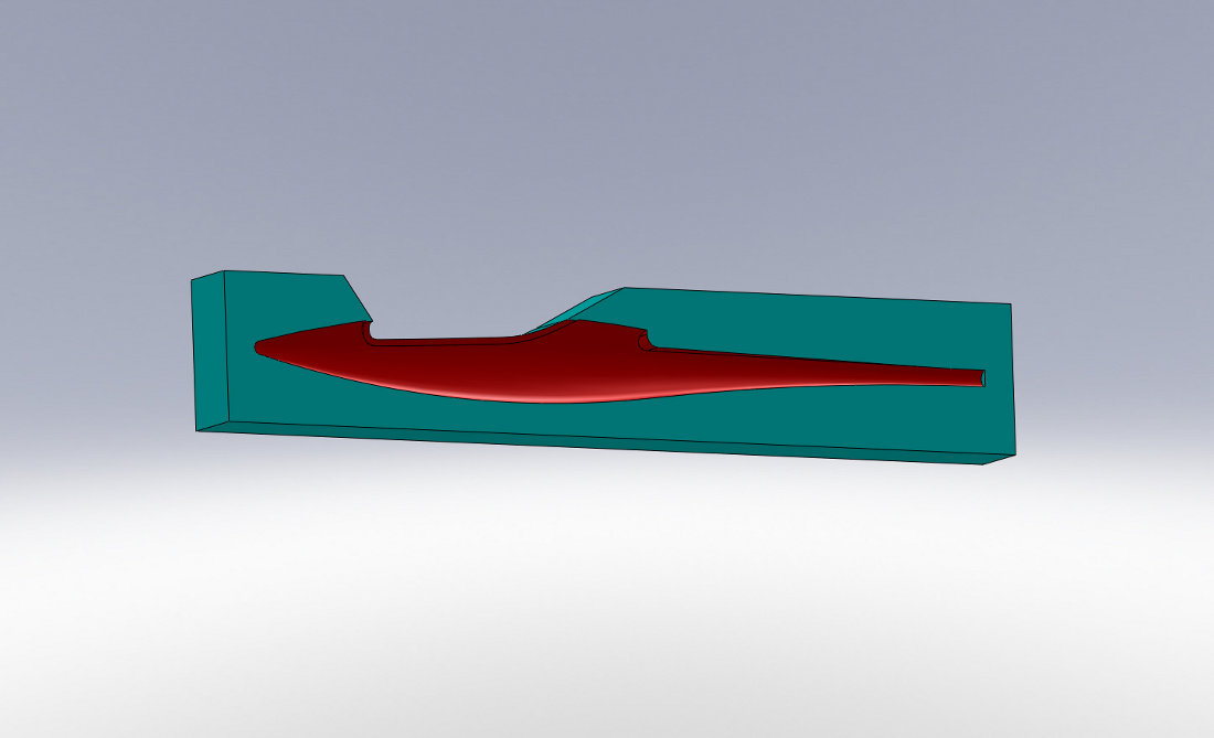

das haben wir heute noch was geändert in Gemeinschaftsarbeit
ich hoffe es gefällt

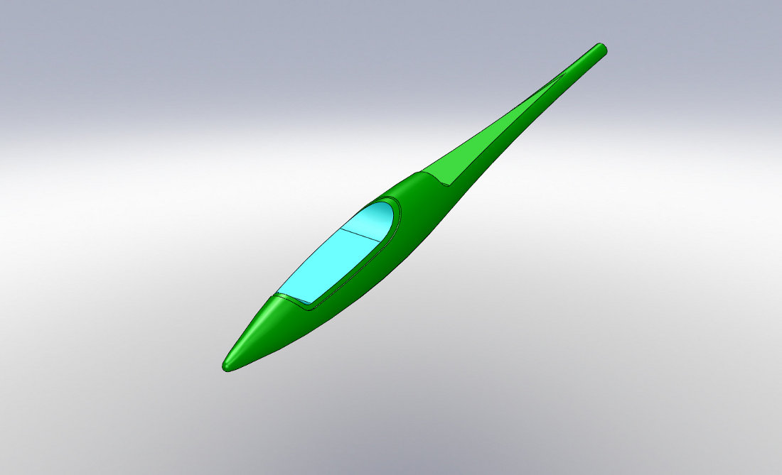

Ich bekomme langsam Angst. Ne Haube dachte ich wäre vielleicht nicht schlecht, braucht man aber nicht unbedingt, schon ist sie dran...
Ich frag ihn heute Abend mal ob ihm IGES recht wäre.

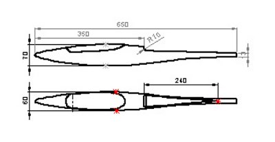

Christian hier noch mal ein Paar Maße vom Rumpf
- Rumpf Mit Maßen.jpg (9.66 KiB) 3506 mal betrachtet

Uiiiii.... bis 24er Flächentiefe ist da möglich? Das ist ja wirklich der Eierlegendewollmilchsaurumpf schlechthin!
Ich schau mir das ganze dann beim Fräser in den nächsten Wochen auf dem Bildschirm nochmal genau an. kleine Änderungen kann er ja auch machen falls irgendwo nötig. Ich berichte dir natürlich.

Hi Christian
schön das er gefällt die Haube habe ich so gestaltet wie beidenen Astir Rumpf , die form für eine Gfk Haube hast du auch, und ich meine für einen Haubenklotz auch , wenn nicht kann ich noch Nachliefern, von dem Exemplar wenn es geht möchte ich auch einen Rumpf haben
