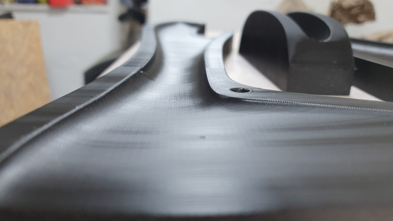

Zufällig bin ich dann vor kurzem an Druckdaten für eine Rumpfform von einem kleinen Meerrettich gekommen und habe damit vor wenigen Tagen den BambuLab gefüttert.
Sauber und langsam gedruckt hatte er also am letzten Wochenende einen über 50 stündigen Job...
Heute Abend kam ich nun endlich dazu die Teile miteinander zu verkleben, um mich dann in den kommenden Tagen um die Oberfläche kümmern zu können. Dazu dann mehr, wenn es auch damit losgeht.

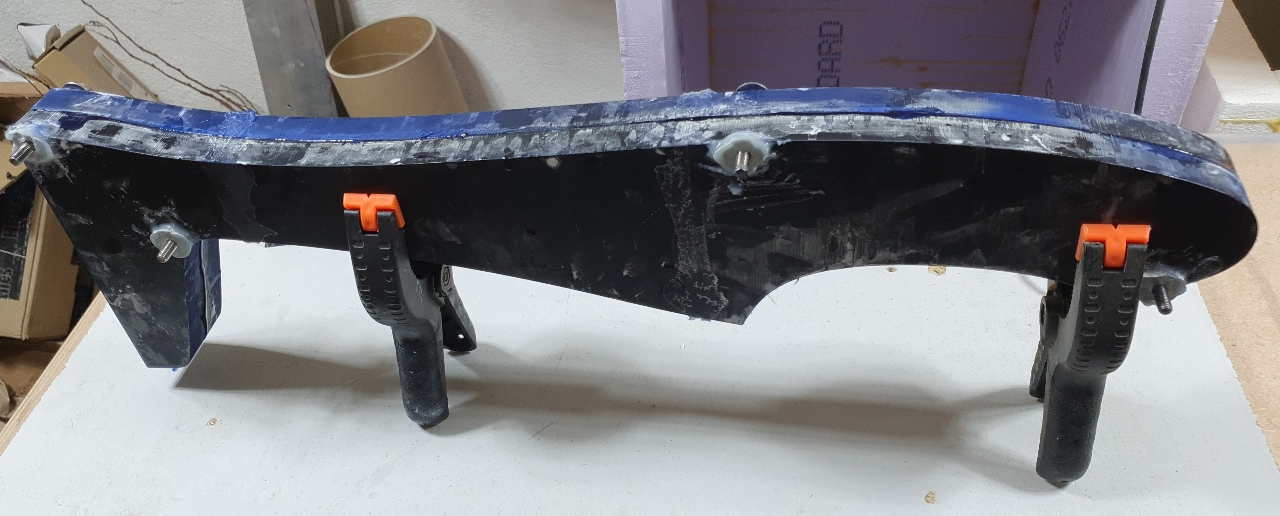

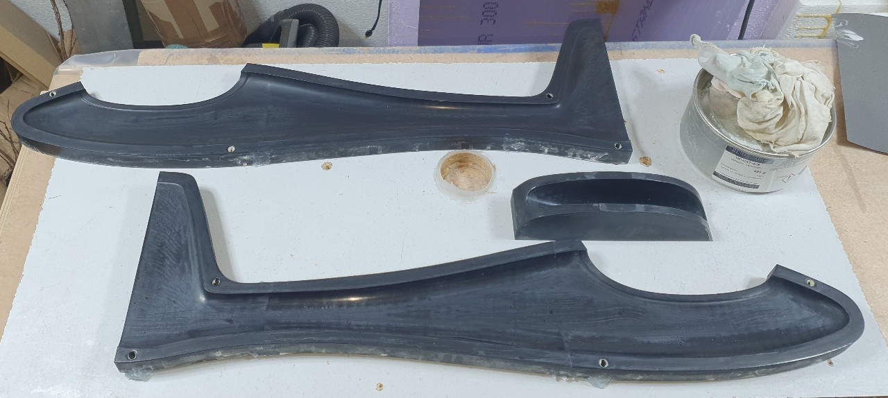

...und eben nach Feierabend ging es noch bissl weiter.

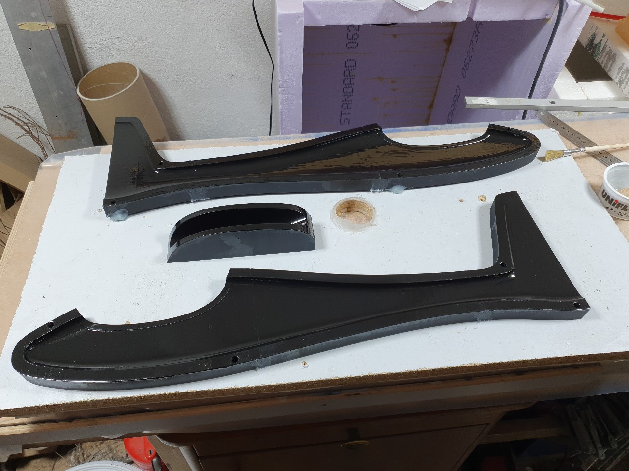

Die Einschlagmuttern sind eingebohrt/verklebt, die Oberfläche der Form mit Isopropanol gereinigt und dann mit einer sehr dünnen Harz-Thixo-Mischung bestrichen.
Das darf jetzt bis Sonntag Abend trocknen, ich fahr jetzt erstmal 2 Tage an den Hang.

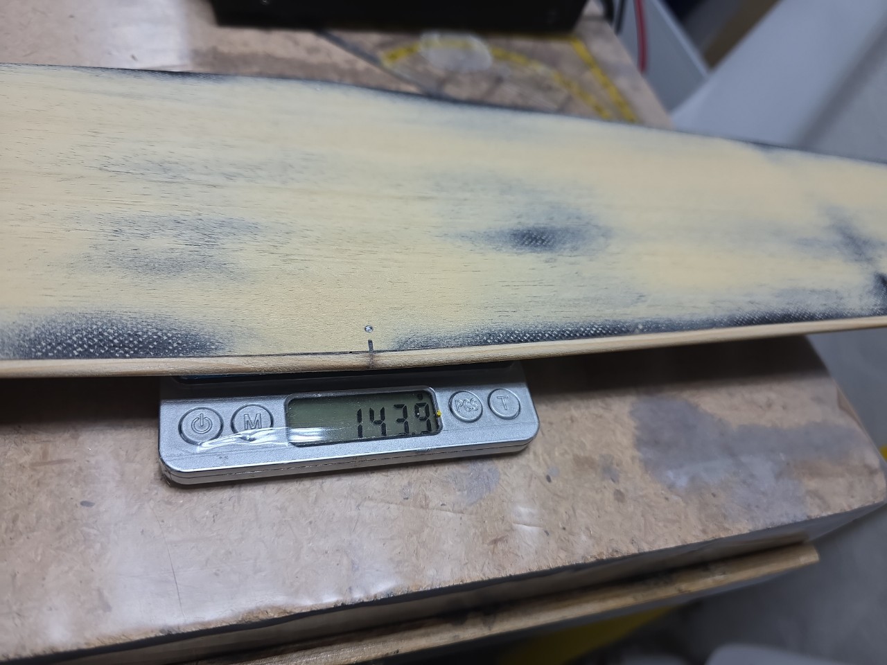

Es ging wieder bissl was weiter.
Die Teile sind nass hochgeschliffen mit 400/1200/2000/4000 und mittlerweile haben sie die 3. Wachsschicht mit cx7 drauf.

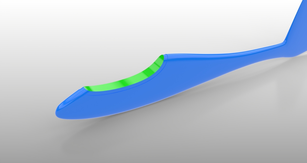

Von Robert, dem Ersteller der Druckdaten, habe ich noch schöne Bildchen aus dem CAD bekommen

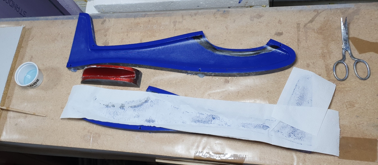

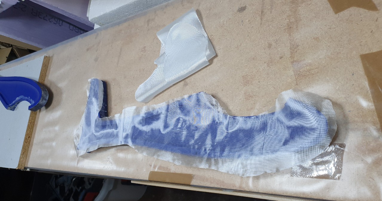

Gestern Abend war es dann so weit. Ich hatte knapp 2 Stündle Zeit, also gerade ausreichend, um ein Rümpfle plus Haube zu laminieren. Nach 1,5h war alles fertig und der Tisch wieder geputzt.
Heute Abend wird's also spannend...

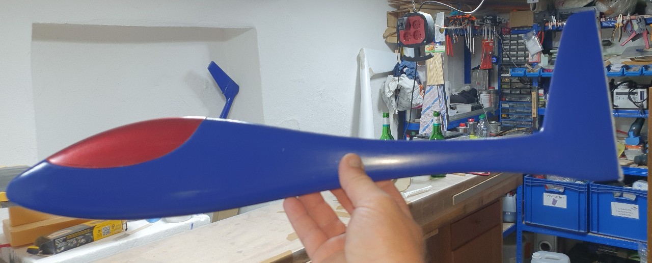

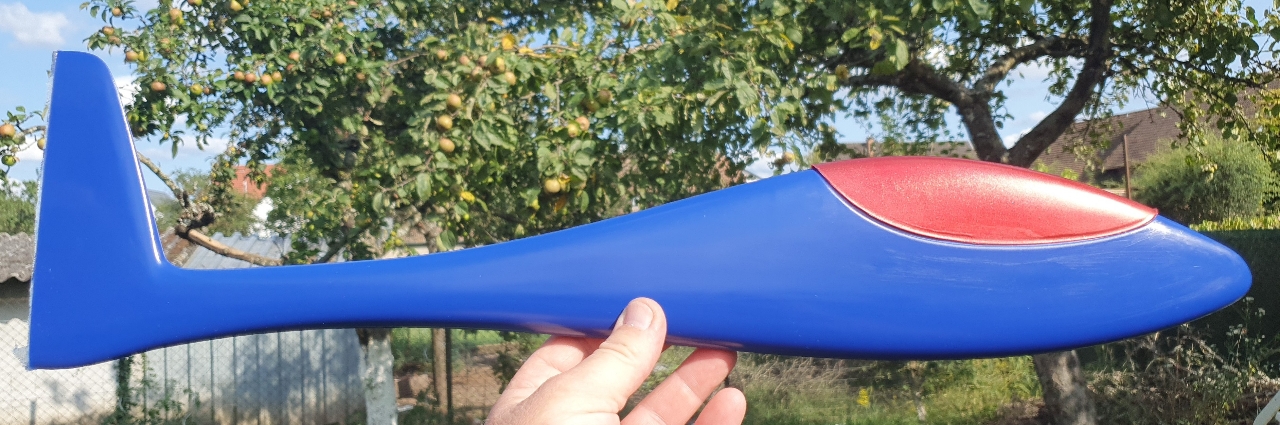

...und ausgepackt, das kleine scharfe Würzelchen.
Es hat, erst grob besäumt, 64,9g bei bester Gesundheit

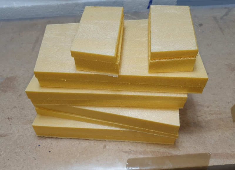

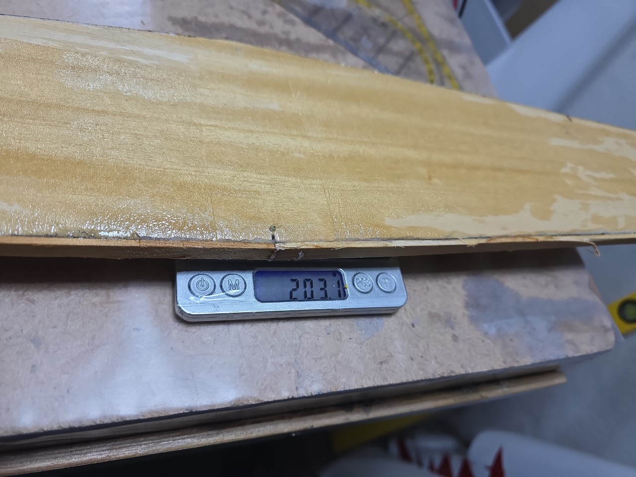

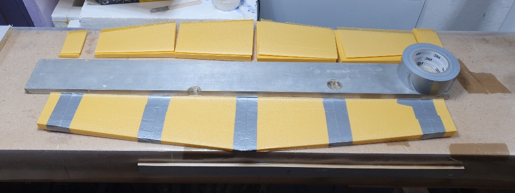

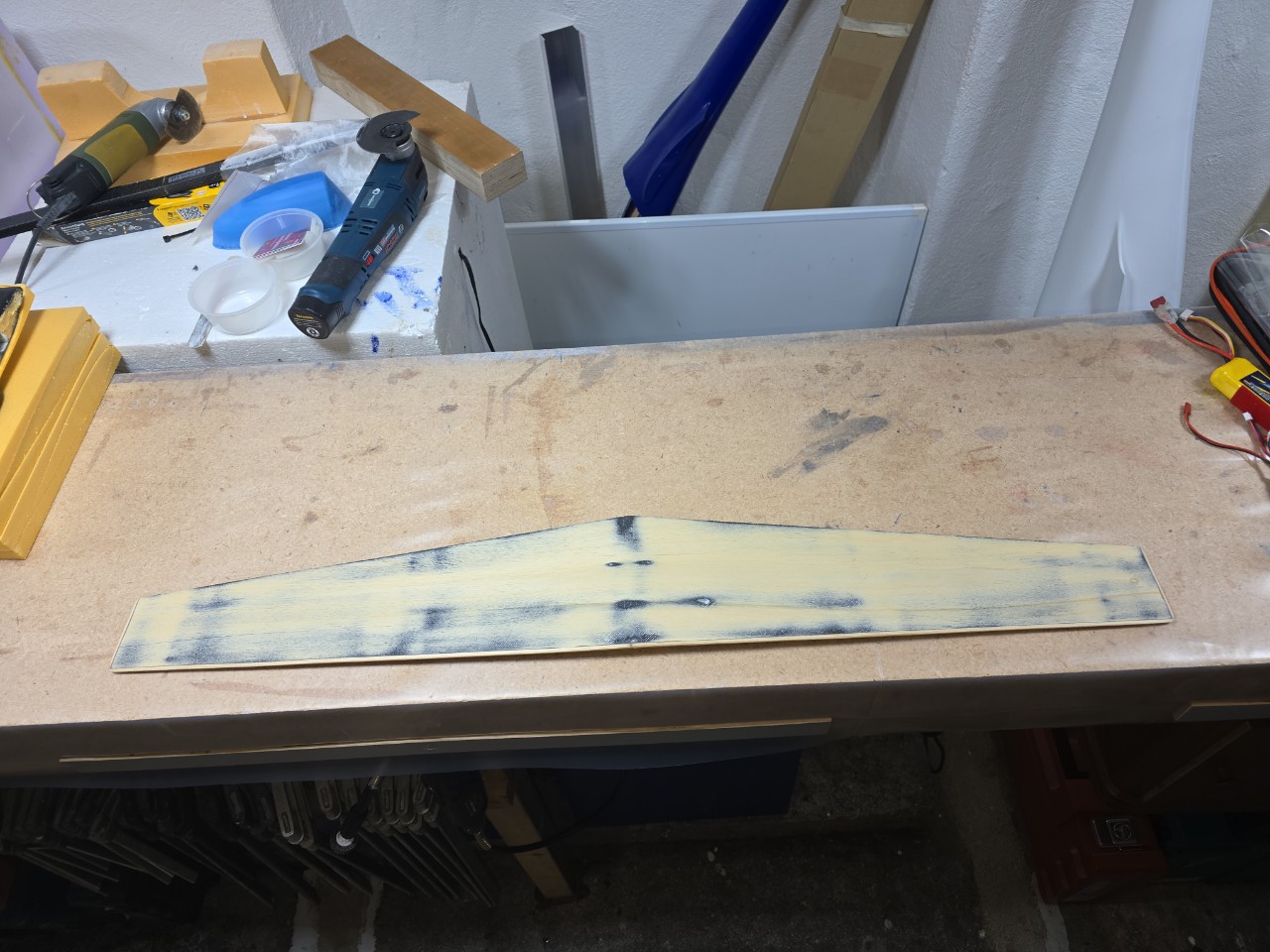

Anders als geplant, hat sich heute Abend doch noch bissl Zeit gefunden zum Weiterbauen...
Also schnell die Kernchen verklebt und ein Verbinderchen laminiert. Ist schon witzig, sowas kleines, eher rudimentäres in der Größe eines normalen Höhenruders zu bauen, da braucht man für jeden Arbeitsschritt nur einen Bruchteil der Zeit, wie bei einem "richtigen" Modell.

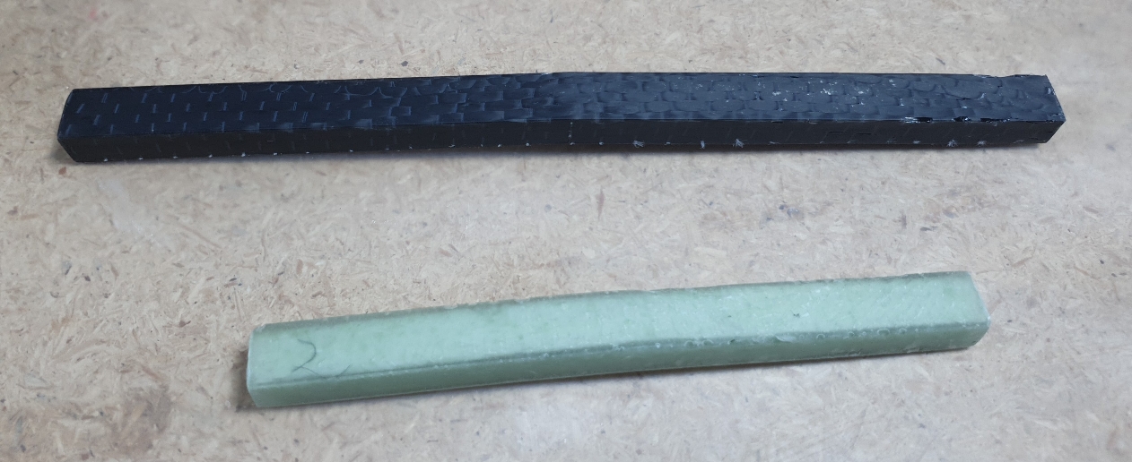

Moin Zusammen
...und endlich hatte ich mal wieder ein paar halbwegs ruhige Minuten um weiter zu bauen.

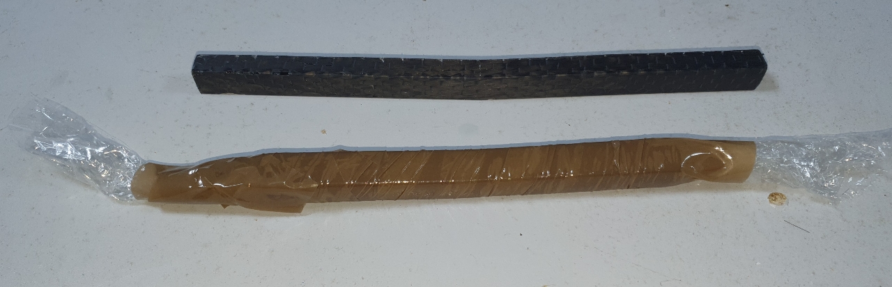

Mittlerweile ist die Haube angepasst, was angesichts der nur 2 Lagen, eine 49g und eine 110g Glas, eine ganz schön schlabbrige Angelegenheit war.

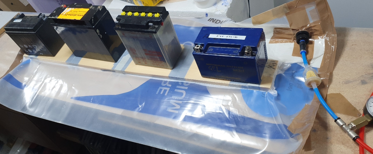

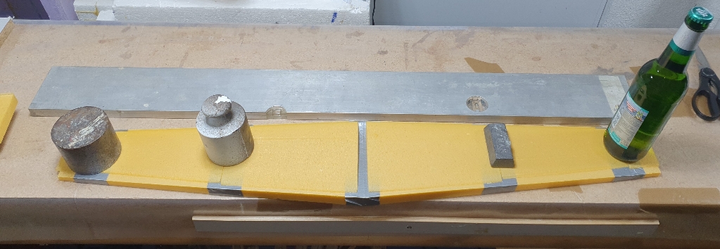

Der Verbinder kam mit 9,7g noch in voller Länge der Laminierform, also etwa 3 bis 4cm zuviel, gewichtstechnisch glaub ganz gut raus, ich habe zwischenzeitlich noch einen weiteren laminiert mit Glasresten, der als verlorener Verbinder in den Hülsen bleiben soll und am Stück mit selbigen einlaminiert wird, damit ich erstens eine dünne, leichte 2-lagige Hülse realisieren kann und dann auch alles am Stück abpressen kann. Damit spare ich mir dann das ganze Ausrichten usw und kann ebenfalls die Torsionsstifthülsen schon direkt mit versenken. Am Ende dann stelle ich mir vor, säge ich die Fläche nur mittig auseinander, popel die Glasdummiverbinderreste aus den Hülsen und bin fertig. Ob das so klappt werden wir ja sehen.
Aktuell ist die Fläche im Sack, diesmal ohne Temperbox aussenrum, 27°C in der Werkstatt sollten ausreichen um sauber abzubinden. Dann beim finalen Verschließen der Flächen wird allerdings sicher getempert. ...und wenn´s nur für´s Bauchgefühl taugt bei den Temperaturen aktuell.

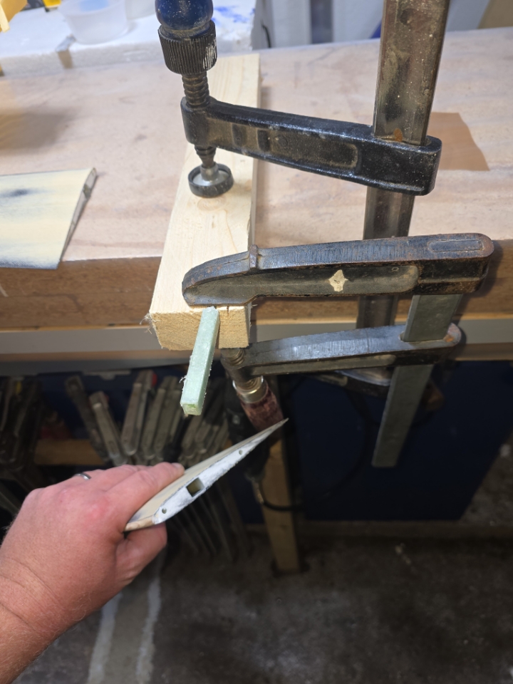

Endlich ging mal wieder bissl was in der Werkstatt vorwärts.

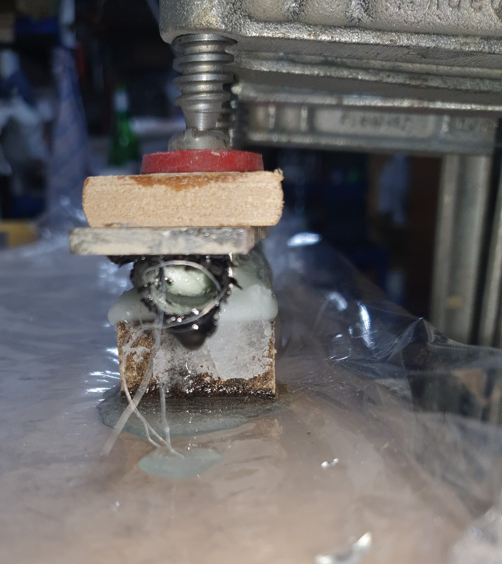

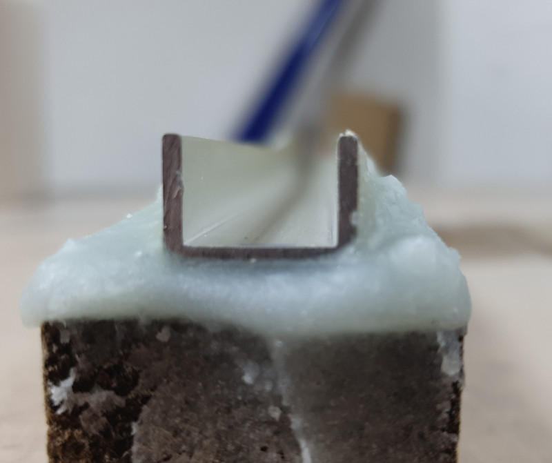

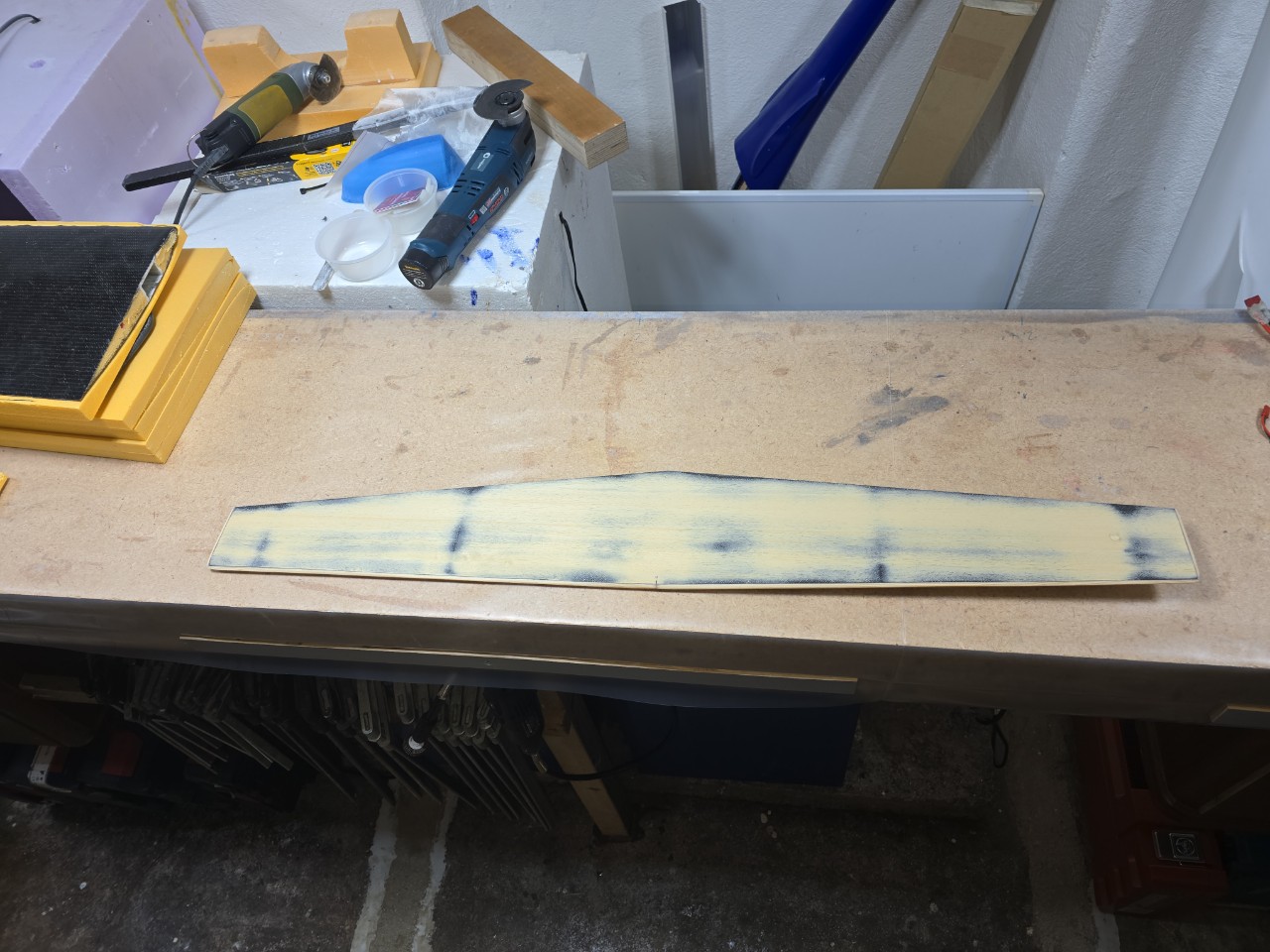

Die Flächen sind soweit, dass jetzt die Ruder ausgetrennt werden können und die Servoausschnitte raus können. Auch zu einem Umlenkhebel für das HR, mit dem ich eine MadStab-Anlenkung machen kann, habe ich mal einen Test erstellt.
Die Geschichte mit dem verlorenen Verbinder, den ich erst nach dem Verschleifen und Aufsägen der Fläche entnehme, ist auf der einen Flächenseite völlig easy gewesen, auf der anderen hat er fast im Desaster geendet.
Mit per 5min-Gummi eingeklebter Schraube und voller Gewalt ging er dann aber raus...
