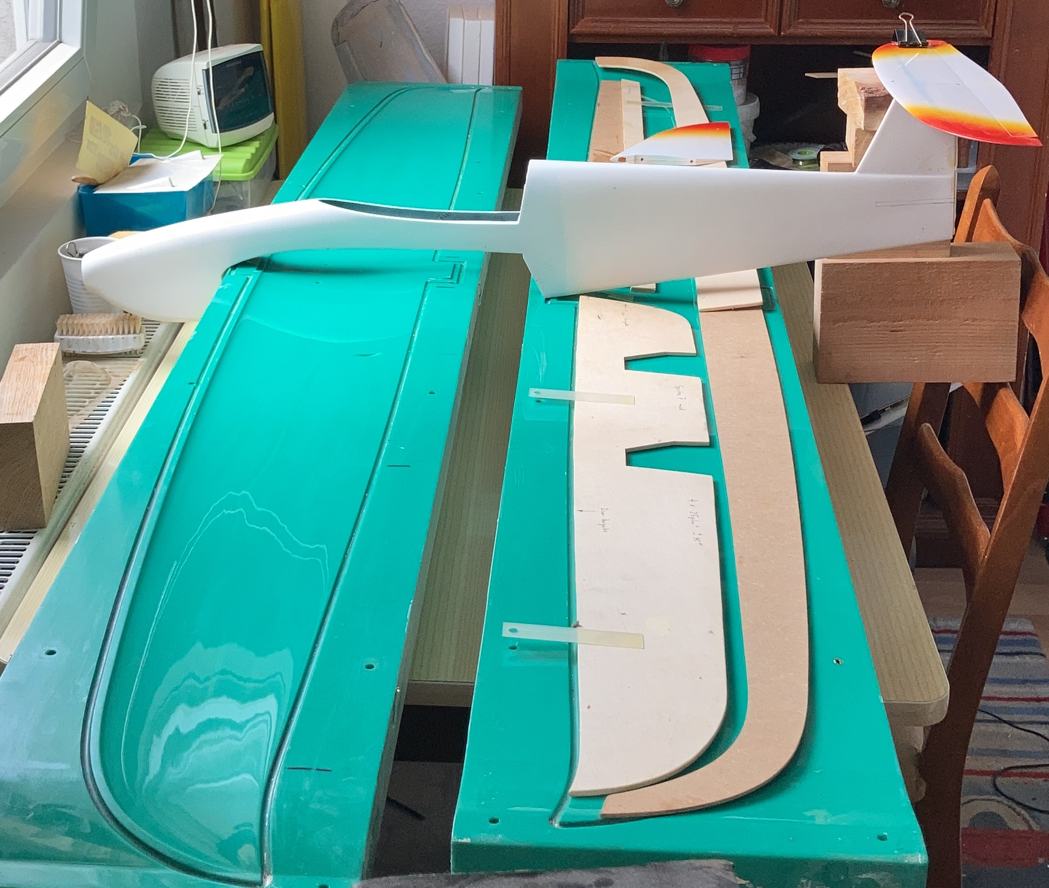

Hi zusammen,
nun ist es passiert, eine Specter7 / GOONE 3 Flächenform mit allen Schablonen ist mir auf den Bautisch geflattert. Soll eine Fläche für ein Hangsegler werden. Nachdem ich nicht die Erfahrung habe im Flächenbau (das wird mein 6ter Flügel aus einer Form) brauche ich ein paar Infos zu den Details:
- 1. Versuch mit 160g oder 200g qm Kohle als Außenlage. Was die Schatzkiste noch so her gibt!
- gebaut werden soll im Vakuum mit Stützstoff (HP T 3mm 3D gelber Schaum) und Kohleschlauch/Schaumwurst Steg und Glaßfaserschlauch über breitem Schaum als Flächenabschluß und Ruder Verkastung in einem. Muss ich für den Hilfsholm / Flächenabschluß / Ruderverkastung den Stützstoff ausnehmen um direkt auf die Schale kleben zu können oder direkt auf den Stützstoff? Dann kann ich den Stützstoff in den Rudern direkt weg lassen was auch meine nächste Frage erledigen würde.
- Was für ein Schaum eignet sich am besten für Wurst? Styropor für die Klappen, weil ich das nach dem Öffnen der Ruder sowieso wieder raus popeln muss? Ich denke ich habe was. Ich mache heute noch Bilder davon.
- Stützstoff ab Holm bis ins Querruder hinten bündig zur Form abschließen oder wenige mm nach vorne setzten? Die Schablonen sagen mir ca. 2mm vor dem Ende der Form. Stützstoff schleifen muss ich in beiden Fällen. Meine Überlegung ist bündig da ich so eine Harzrinne hinten an der Kante vom Stützstoff vermeide die ich sonst wieder mitbschleifen muss. Richtig?!?
- Diese "Harzkannte" zum Holm hin kann ich nur verhindern wenn ich das Gewebe wieder richtig trocken rolle bevor ich es in die Form schmeiße. Wenig Harz = keine Epoxi Sammlungen möglich
- Ich denke den Stützstoff sollte ich wie Balsa vor dem Einlegen zumindest mit einer feuchten Schaumwalze abrollern um den Staub aufzunehmen der immer da ist. Richtig?
- Die Anlenkungen verschwinden in kleinen "Hubbeln" die direkt in die Form gefräst wurden. Wie bekomme ich da das Gewebe vernünftig angedrückt? Vom Raketenwurm 1 kenne ich vom Holmverbinder (Brücke) in der Mitte der Fläche die "Schwammtechnik" um saubere Kanten zu bekommen. Also Gewebe, Lochfolie, Abreisgewebe, wenig Klopapier (soll ja nicht alles Harz wieder raus ziehen), Folie, einen entsprechend großes Stück Spülschwamm und dann weiter bis der Sack zu ist. Vielleicht noch einen Streifen Malerkrep drüber zum Fixieren.
Oder Qick&Dirty einfach mit Tesa abkleben und wenn fertig die Kanten raus polieren.
- Weil ich es liegen habe... Für den Gurt nehme ich 2 4er Streifen Rovings 600g UD Gewebe abgestuft nach außen hin. 1x über die Servos alle 4 voll, dann zügig abgestuft auf einen Roving bis in die Ohren. Die 2. Lage geht über die inneren Servos voll und stuft dann auf einen Roving bis über die äußeren Servos ab. Da heißt es Erfahrungen erfliegen was in den Flügel wirklich rein muss.

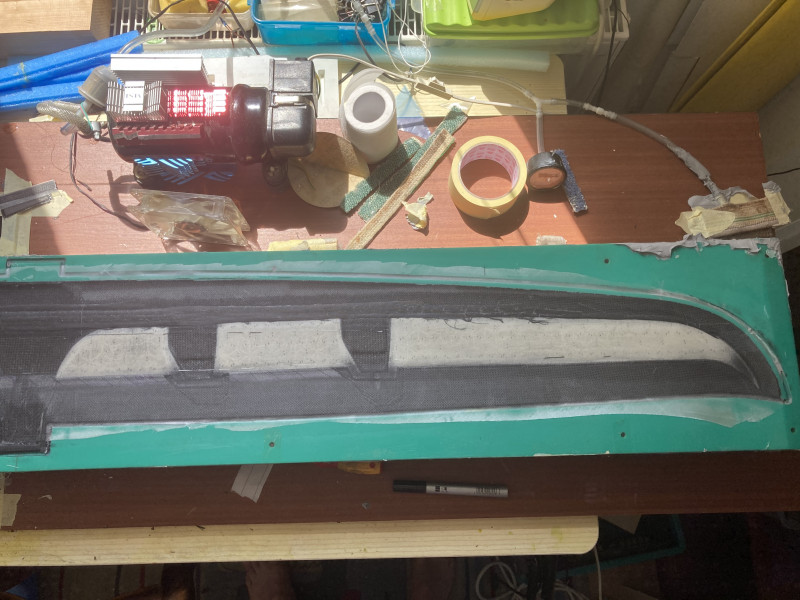

die versprochenen Bilder:

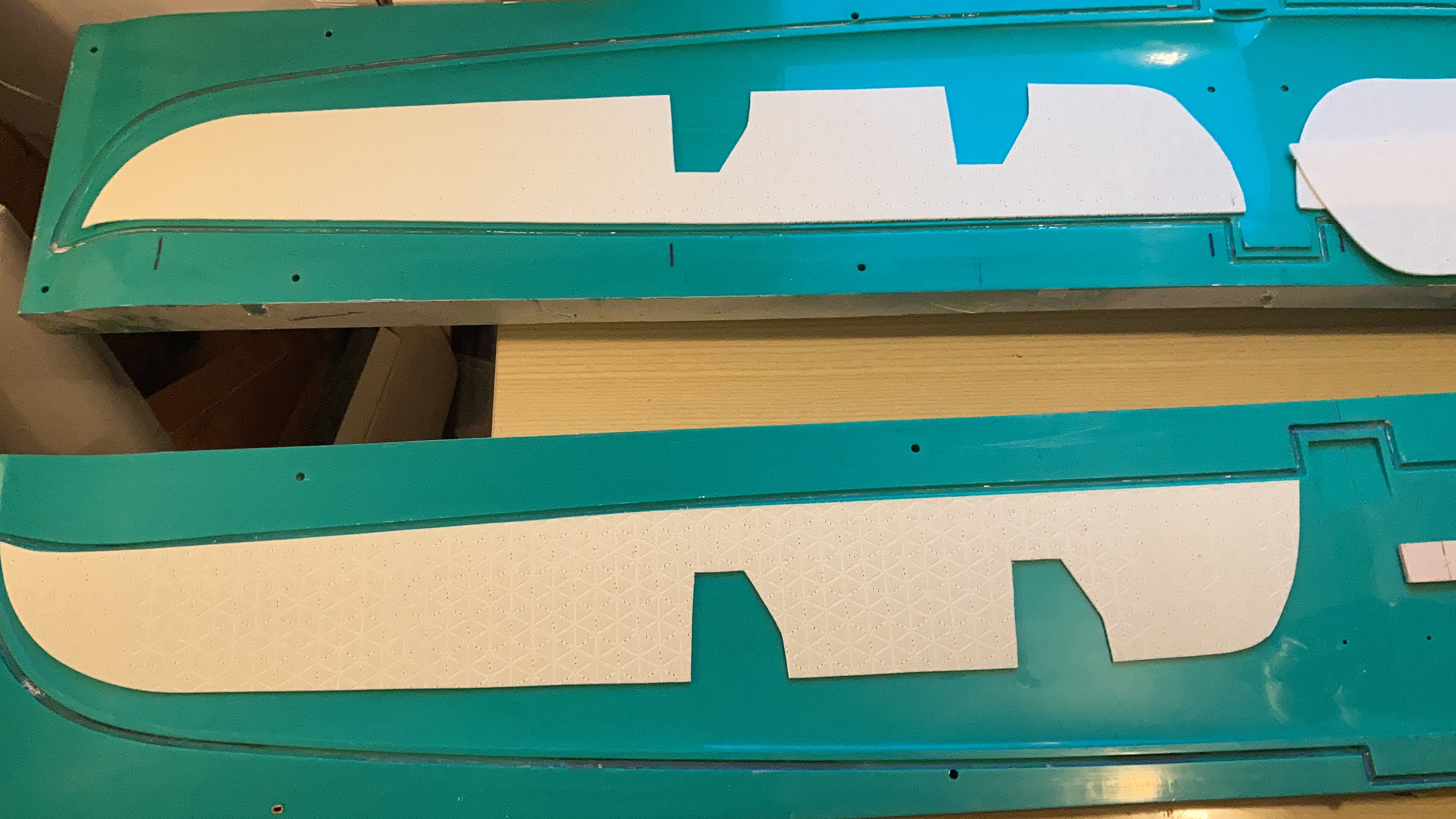

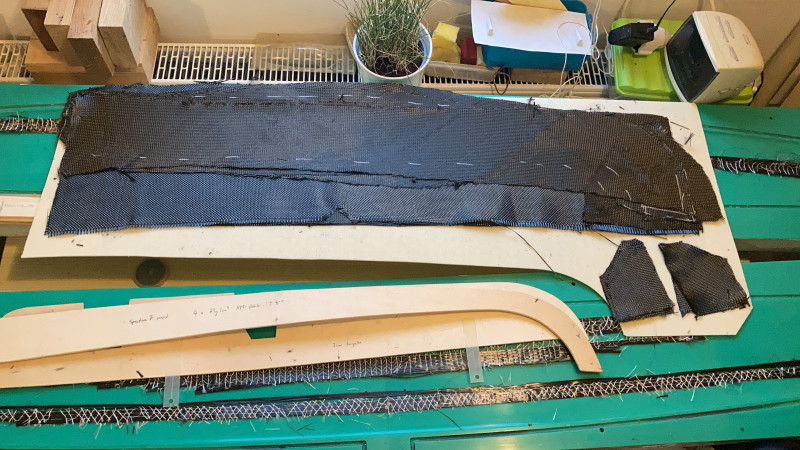

Der Kohleberg wächst! Ist irgend ein 200g Gewebe das ich noch in ausreichender Menge für einen ersten Flügel hatte, bzw mein erster Griff war erfolgreich. Hätte schon noch leichteres Gewebe, aber für was?
Ich muss aus Platzgründen vorschneiden und kann nicht aus dem getränkten Gewebe mit weniger Verschnitt arbeiten. Fehlt nur noch die Glas Außen- & Innenlage. Gewebe zwischen Folie tränken und mit einer Scheckkarte ausräkeln und dicht walzen (trocken schaut das Gewebe echt übel aus, aber getränkt sehr gut dicht zu walzen), dann mit Küchenrolle wieder halbwegs trocken rollen. Wieder Folie und Schablone drauf und mit einem Rollmesser mit frischer Klinge zuschneiden und auf die gelierte Glasdecklage, möglichst bündig zur Nasenleiste, in die Form legen. So der Plan für das Wochenende.
Was kann ich als Zentrierstifte auf die schnelle benutzen? 6mm Baumarkt Alustab und einen vernünftigen geschliffenen & polierten V2A Stab bestellen?

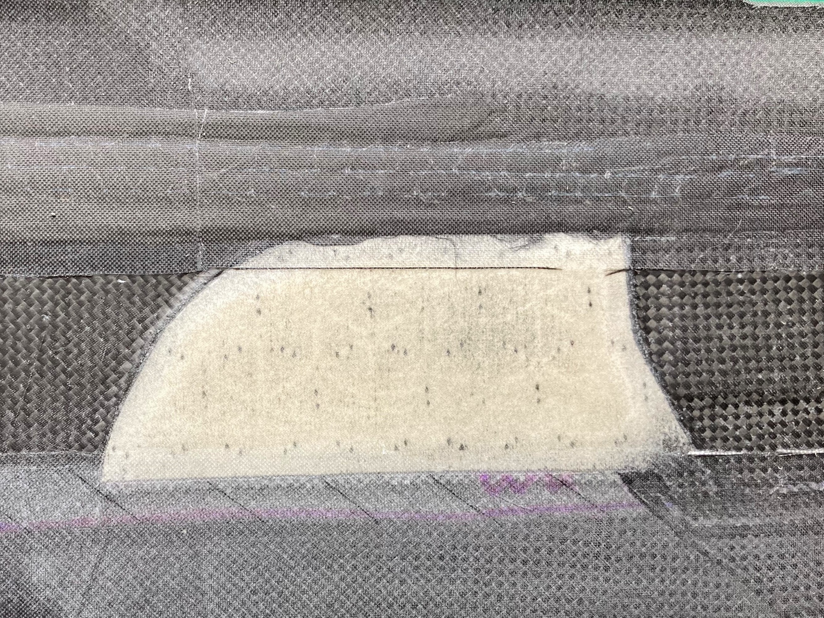

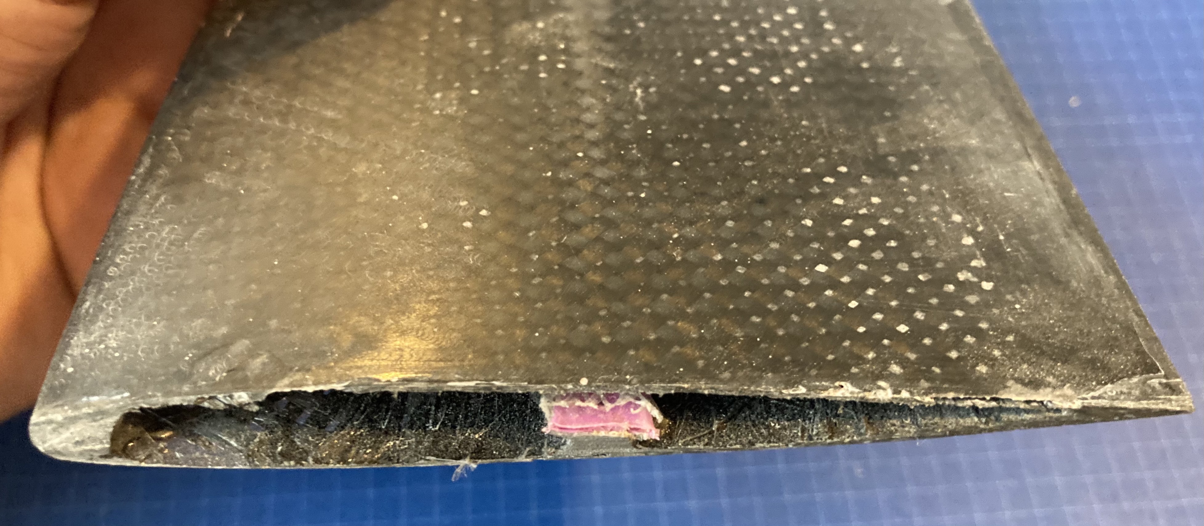

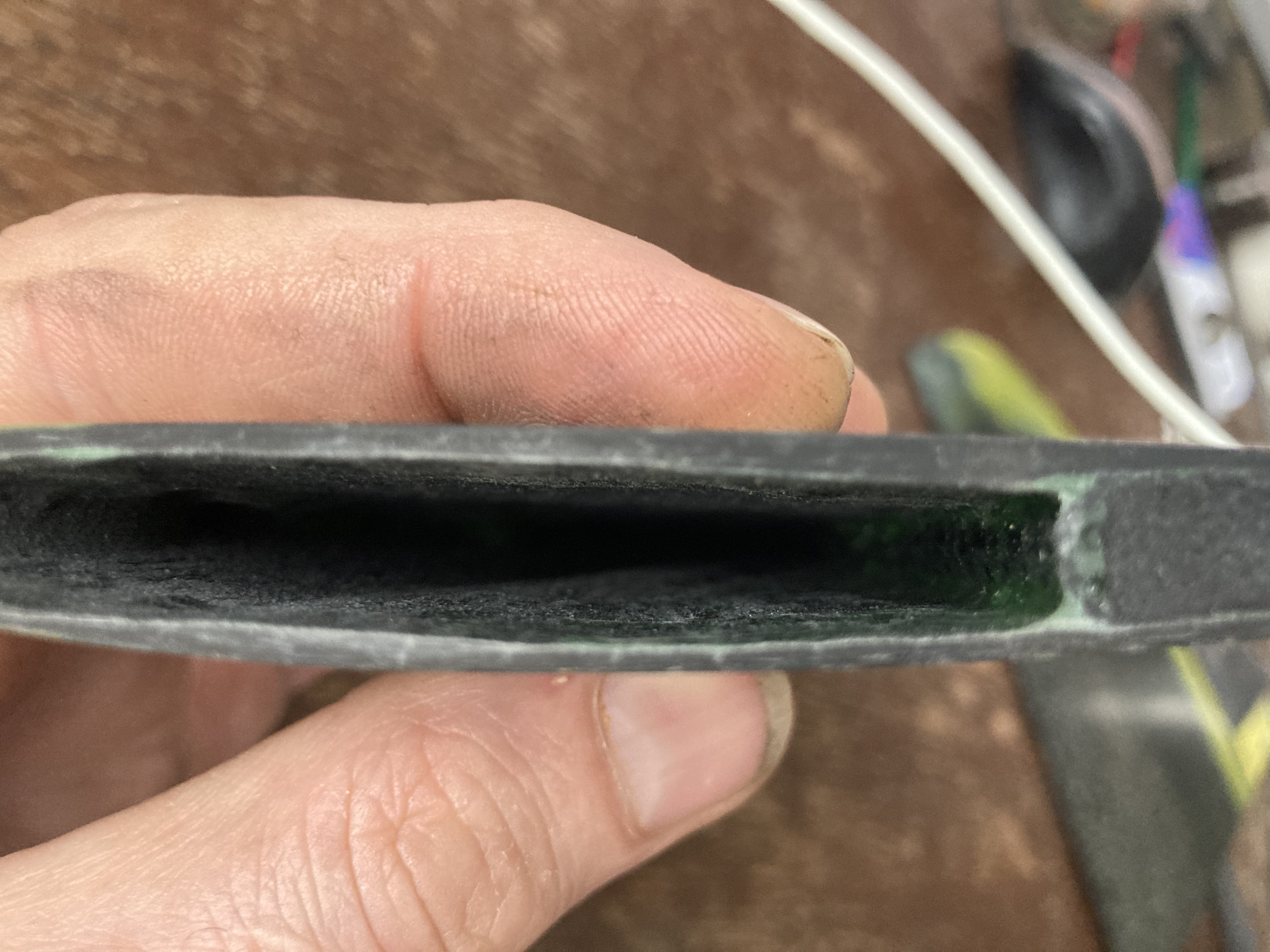

Das ist mein letzter Versuch eines Kohlegewebeschlauchschaumwurststeg. Eingelegt war alles ungefähr da wo jetzt der Kohleverbinder eingeklebt ist.
Ist ein Versuch ein Hydrowing zum Kiteboarden zu bauen und so stabil gebaut das es Wurst ist. Hauptsache Ober und Unterseite sind verbunden.
Alles zu schnell, zu flüssig und dann hat es das Schwimmen angefangen und ist gewandert.
Ich habe einen relativ dichten Moosgummi Schaum benutzt. Nächstes mal aber lieber was grober geschäumtes was sich leichter Komprimieren lässt. Aber der Steg an sich ist finde ich gut geworden. Hätte nicht erwartet das sich der Schlauch so gut anlegt. Ich bin auf dem richtigen Weg...

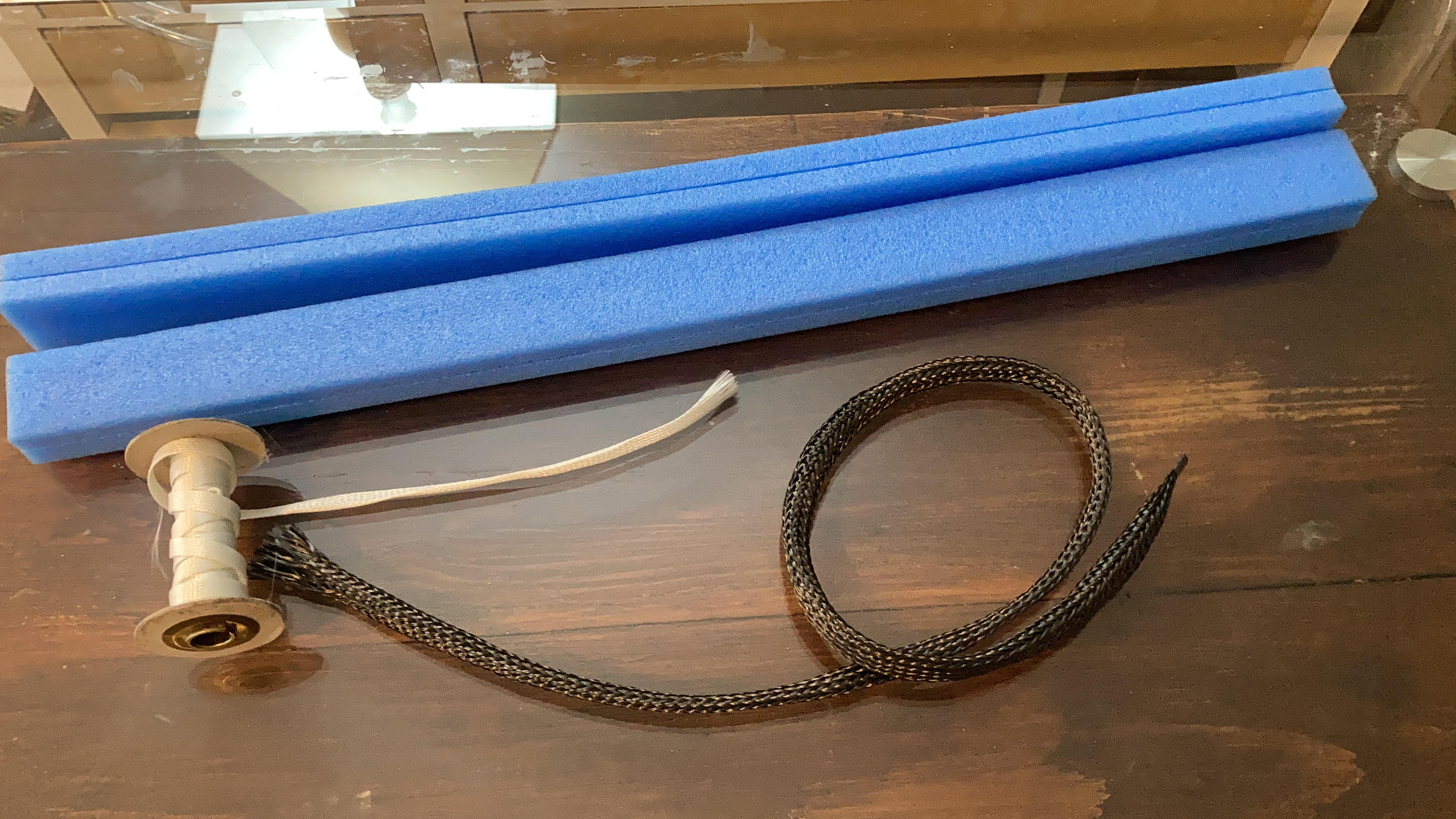

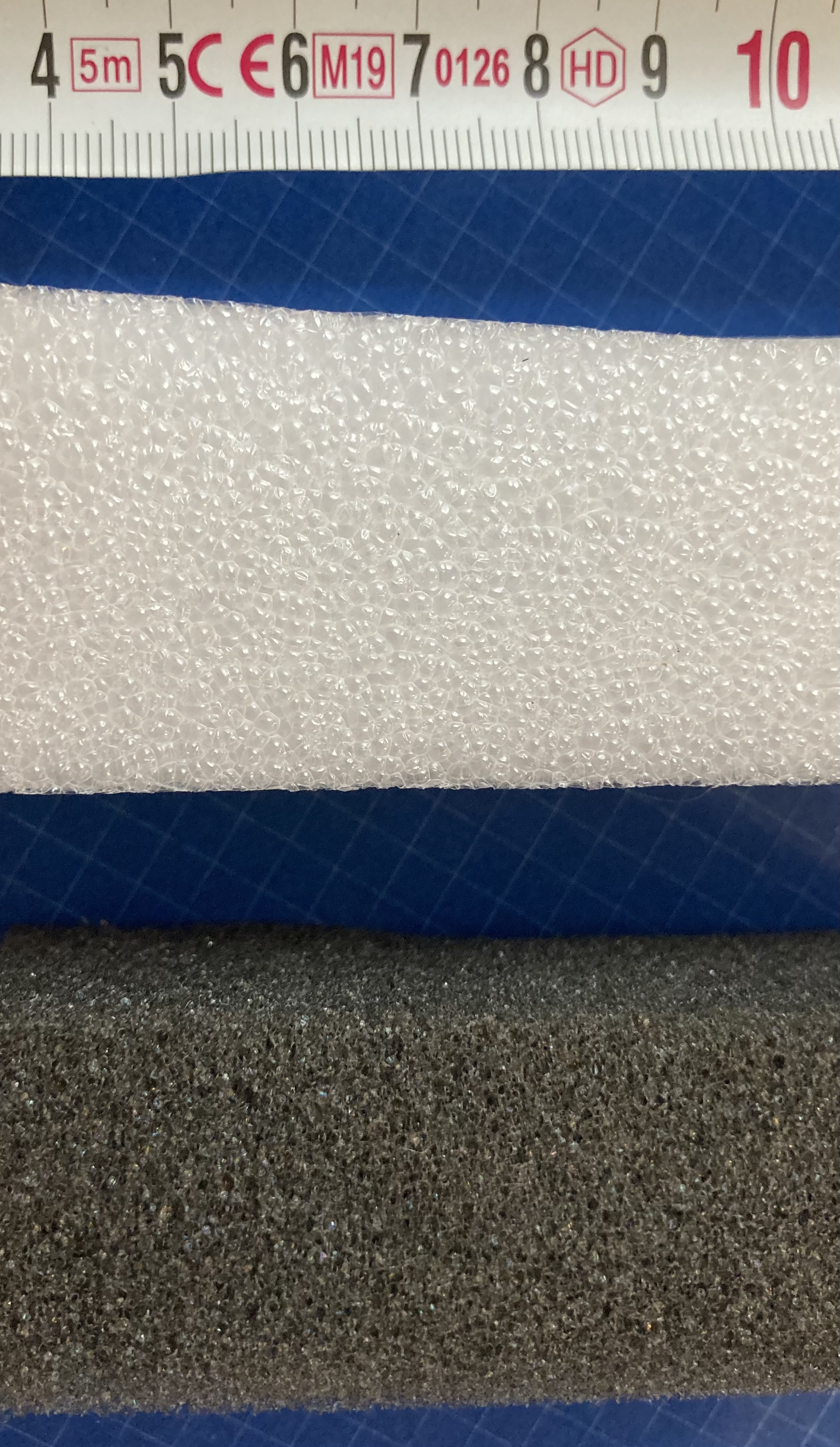

Im Leitwerk mit Glasfaserschlauch auf Strohhalm ging es schon gut, also wenigstens grade paar mm nach Hinten gerutscht.
Das ist auch genau das Gewebe das ich in die Form schmeißen werde. Schön zu sehen wie offen das Gewebe an der Endleiste ist und zur Nasenleiste schön platt gemacht wurde.
& einen etwas gröber geschäumten Schaumblock in ausreichender Größe habe ich zur Verfügung wie das weiße Material. Geschlossenporig und nimmt kein Wasser auf. Der dunkle Schaum ist ähnlich einem Spülschwamm offenporig und würde zuviel Harz aufnehmen.

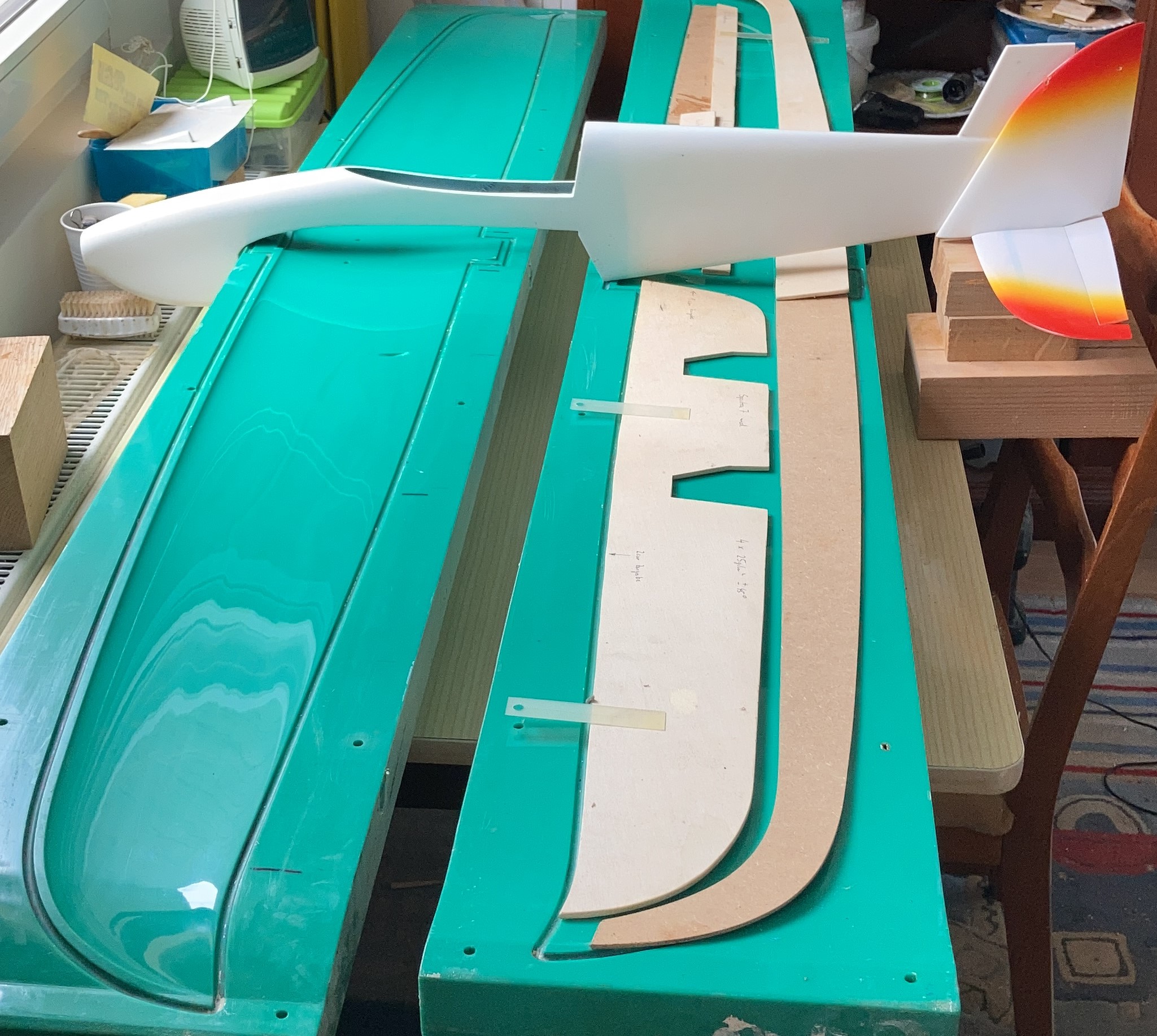

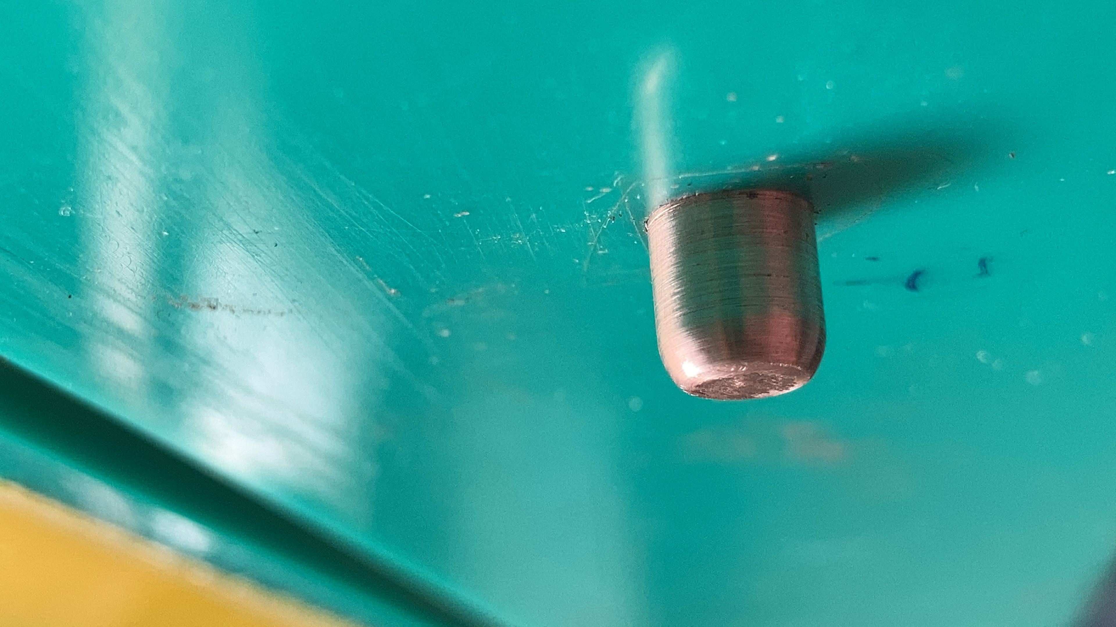

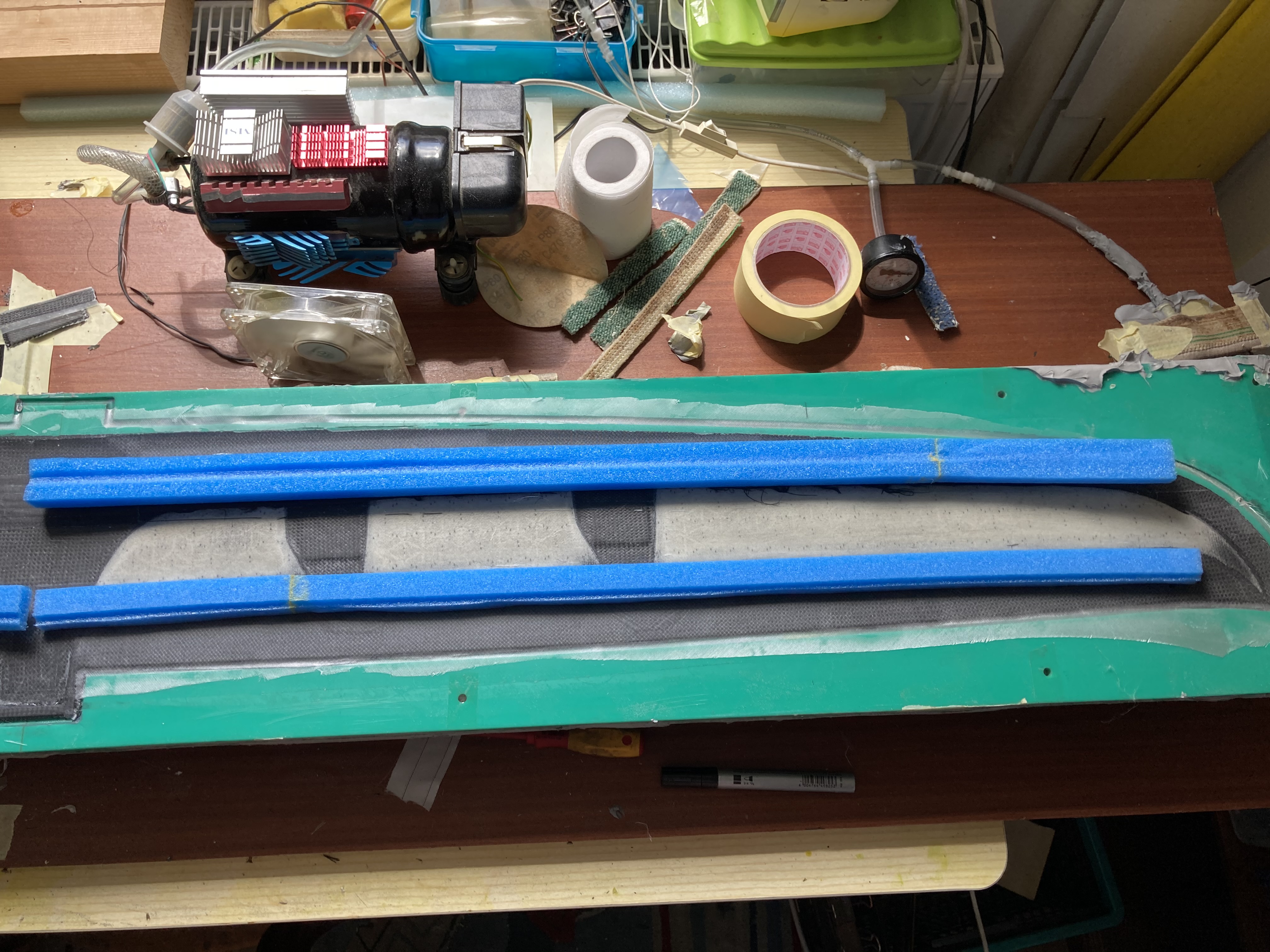

Fur die Formstifte ist es 6mm Baumarkt Messingstab geworden. Alu war aus und das war vielleicht auch gut so. Messing ist doch etwas härter und lässt sich immer noch einfach in dem Akkuschrauber mit Schleifpapier bearbeiten.
Unterseite ist bereits eingesaugt. Einen Fehler hat sich bei den Vorbereitungen eingeschlichen. 1x habe ich das Gewebe für eine Ausenlage 0/90° geschnitten. Gemerkt habe ich es erst als ich das Harz auf dem Gewebe verteilt habe... Lehrgeld. Zum Glück hatte ich schon Ober & Unterseite vorbereitet.
Aber von Anfang an, so viele Bilder wie beim Harz panschen machen möglich gemacht.
Als Harz verwende ich das HP E111L System.

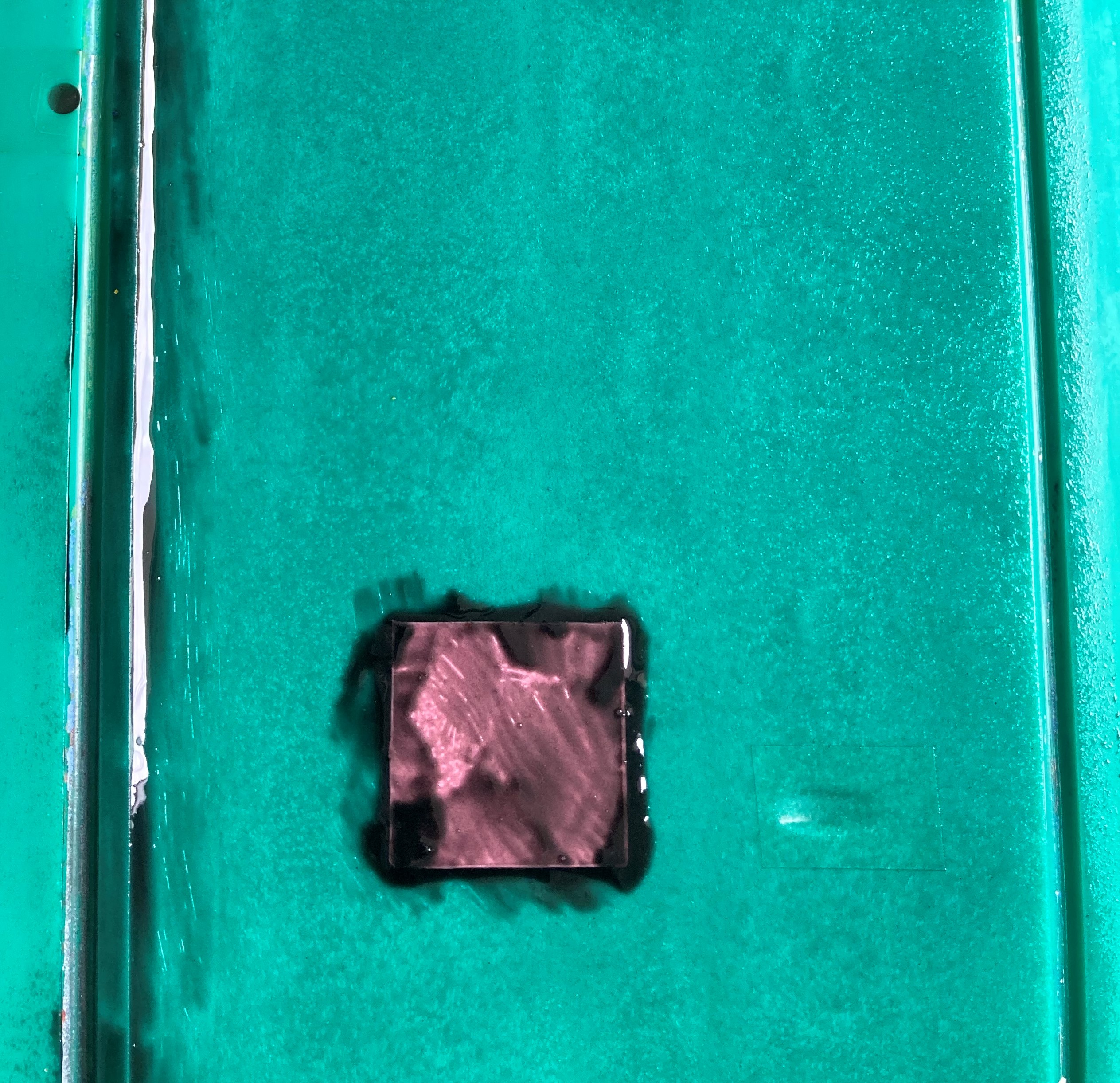

Ich habe versucht möglichst sparsam mit nur eingedicktem Harz die Wachsplatten und die Nasenleiste auszurunden. Es wird sich zeigen wie gut ich war wenn ich entforme. Die Oberfläche ist sparsam mit etwas dünnerem schwarz gefärbtem Harz gerollert. Und ich habe die Anlenkungshubbel abgeklebt.
Doppel D-Box bis Holm sieht man sich sehr schön abzeichnen. Abreisgewebe Scharnier mit 49g Glas eingefangen.
Kurz vor dem Absaugen. Fehlen noch Lochfolie und 2 Lagen Küchenrolle.
15 Minuten habe ich gebraucht um die Folie mit Acryl dicht zu bekommen. Auch dem geschuldet das ich die Folie etwas knapp geschnitten hatte. Dann aber alles was die Pumpe kann.
Von der im Bild linken Seite hat es mir etwas Harz noch in die Küchenrolle gezogen, rechts so gut wie nichts. Ich bin gespannt auf die Oberfläche. So wie ich das Harz mit einer Scheckkarte einmassiert habe und dann noch zwischen 2 Folien nachgerollert habe muss überall Harz gewesen sein. Ich habe versucht sparsam mit dem Harz zu sein und habe vor dem Rollern das Gewebe noch mit Küchenrolle drauf abgerollert. Nicht das ich wieder zuviel raus gewalzt habe.

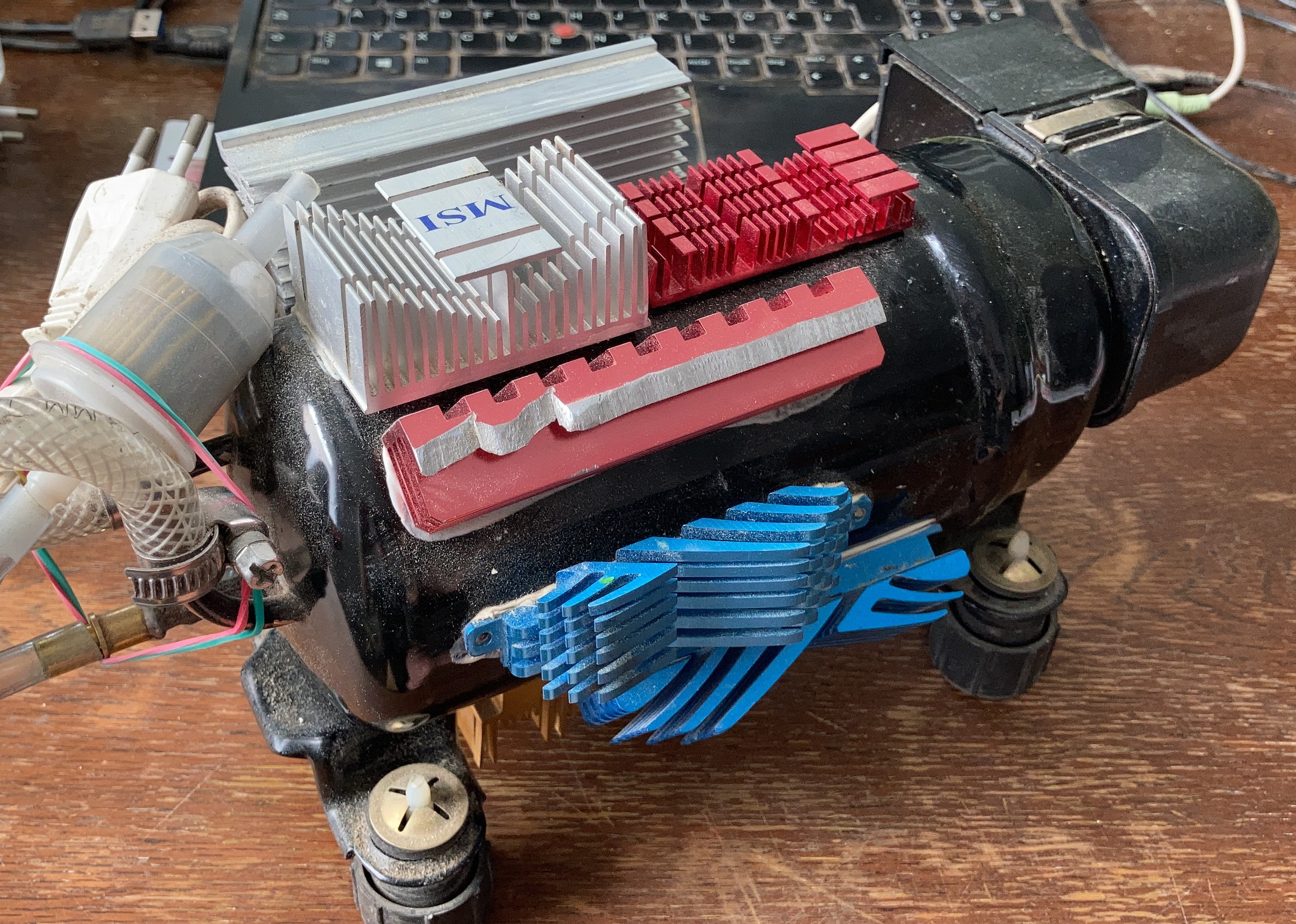

Mein Dackel, Kuhlschrankkompressor mit PC Kühlkörpern mit Wärmeleitkleber verschönert. Für Dauerbetrieb stelle ich einen PC Lüfter an einen 5V Netzteil (USB Lader) davor und die Pumpe wird nach 15h nur Handwarm. Der Dackel hat mir die Form mit -0,95 unter normal abgesaugt. Einmal dicht war die Luft in keinen 2 Minuten aus dem Sack. Alles so schön leise das sich keiner beschweren kan.

Moing, ja schaut doch super aus, bisher. Die Pumpe is der Brüller, wenn ich meine neben drann stell kriegt Elfriede wohl Minderwertigkeitskomplexe :D :D :D Fehler schelichen sich immer wieder ein, ich hab auch ne Platte laminiert, nur das Polyester eingefärbt und den Härter vergessen, also wieder alles mit dem kunststoffspachtel so weit möglich abgezogen. Härter rein und wieder auf die gleiche Fläche drauf. Polyester ist da nicht so, die Platte is dann trotzdem Kacke geworden weil sich die Matte durch die Deckschicht gedrückt hat. Da steckst einfach nicht drinn. :)

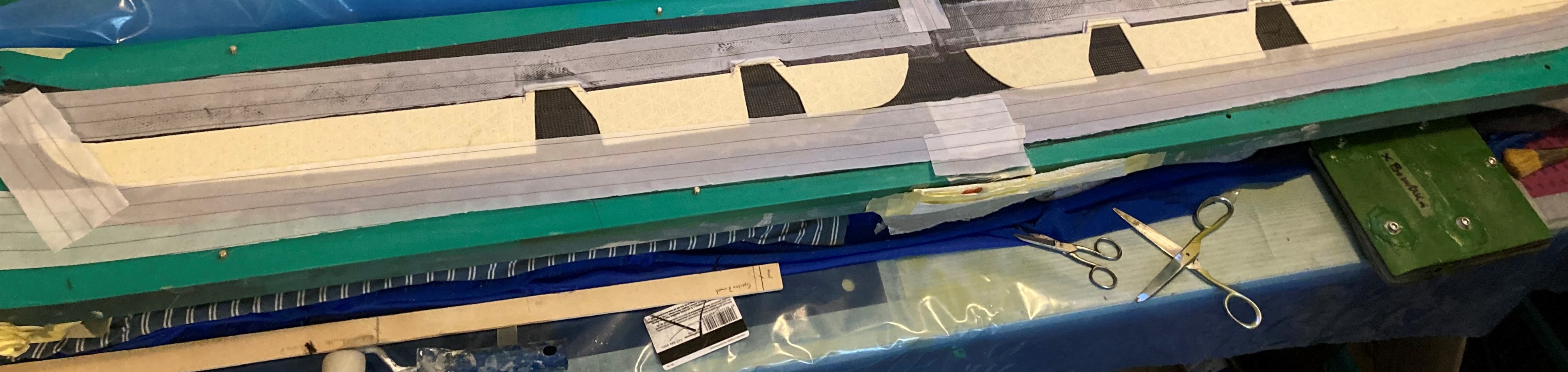

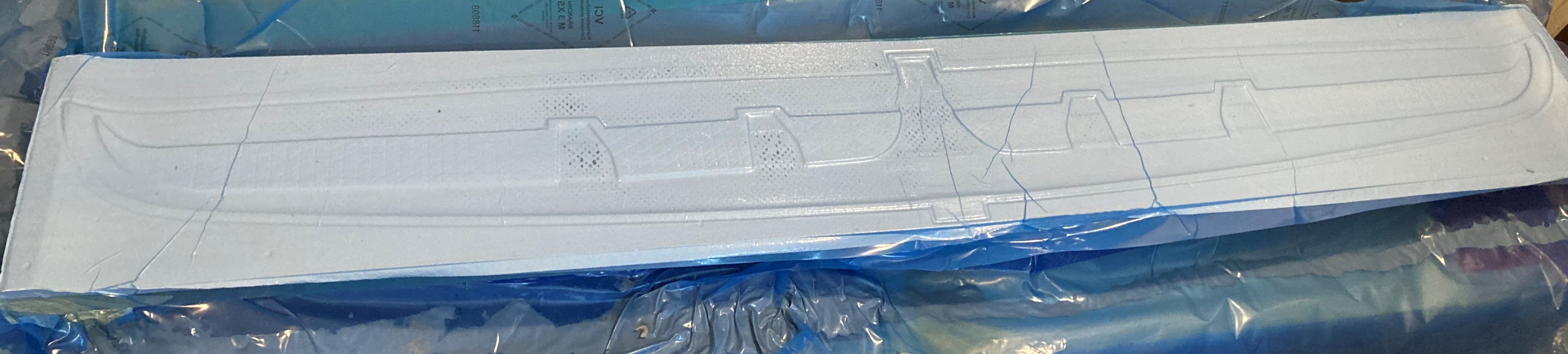

1. Hälte ist aus dem Sack, 2. Hälfte ist im Sack.
Stützstoff ist an den Kanten runter geschliffen. Morgen geht es weiter das ich hoffentlich am Mittwoch verkleben kann.
Ich habe ausversehen 2 Messingstifte mit eingesaugt. Unter Abreisgelege, Lochfolie ind 2 Lagen Küchenrolle hält die Folie.

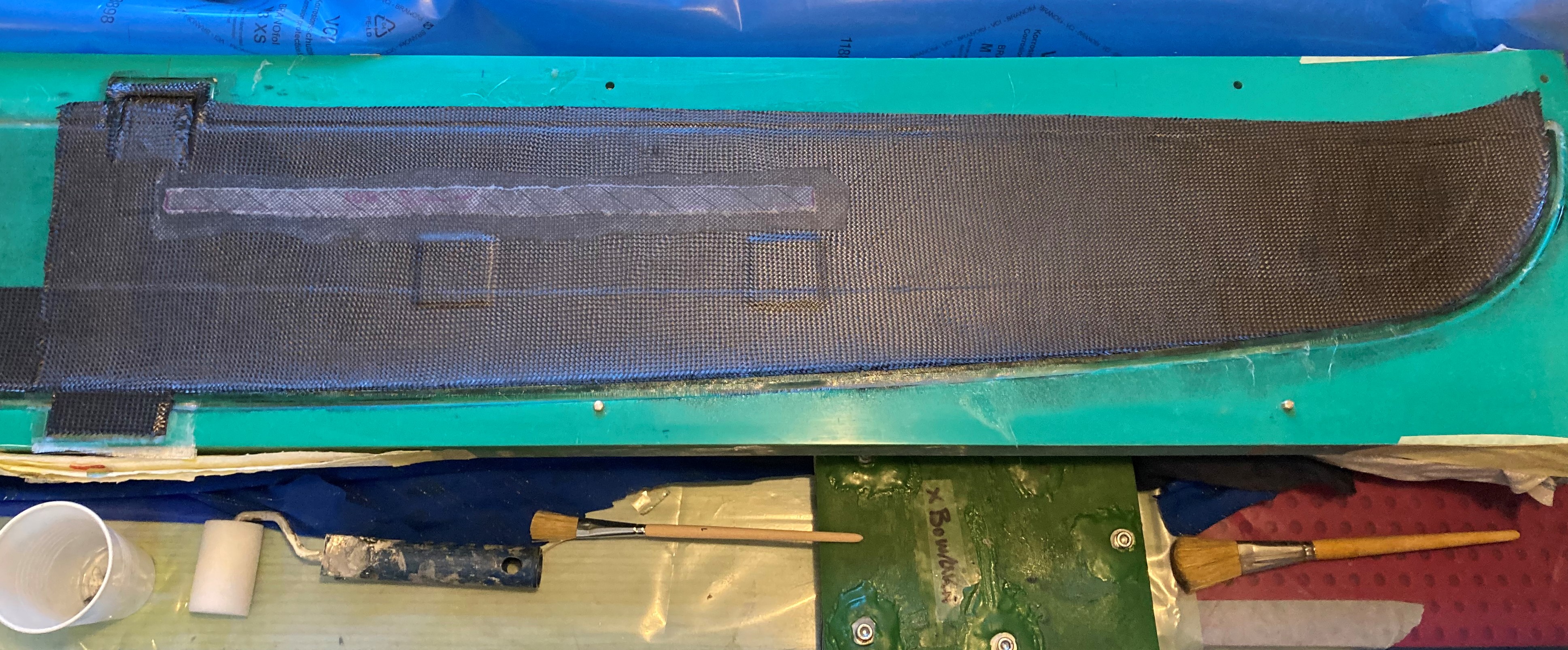

Unerseite ist die Innenlage samt Gurt eingesaugt

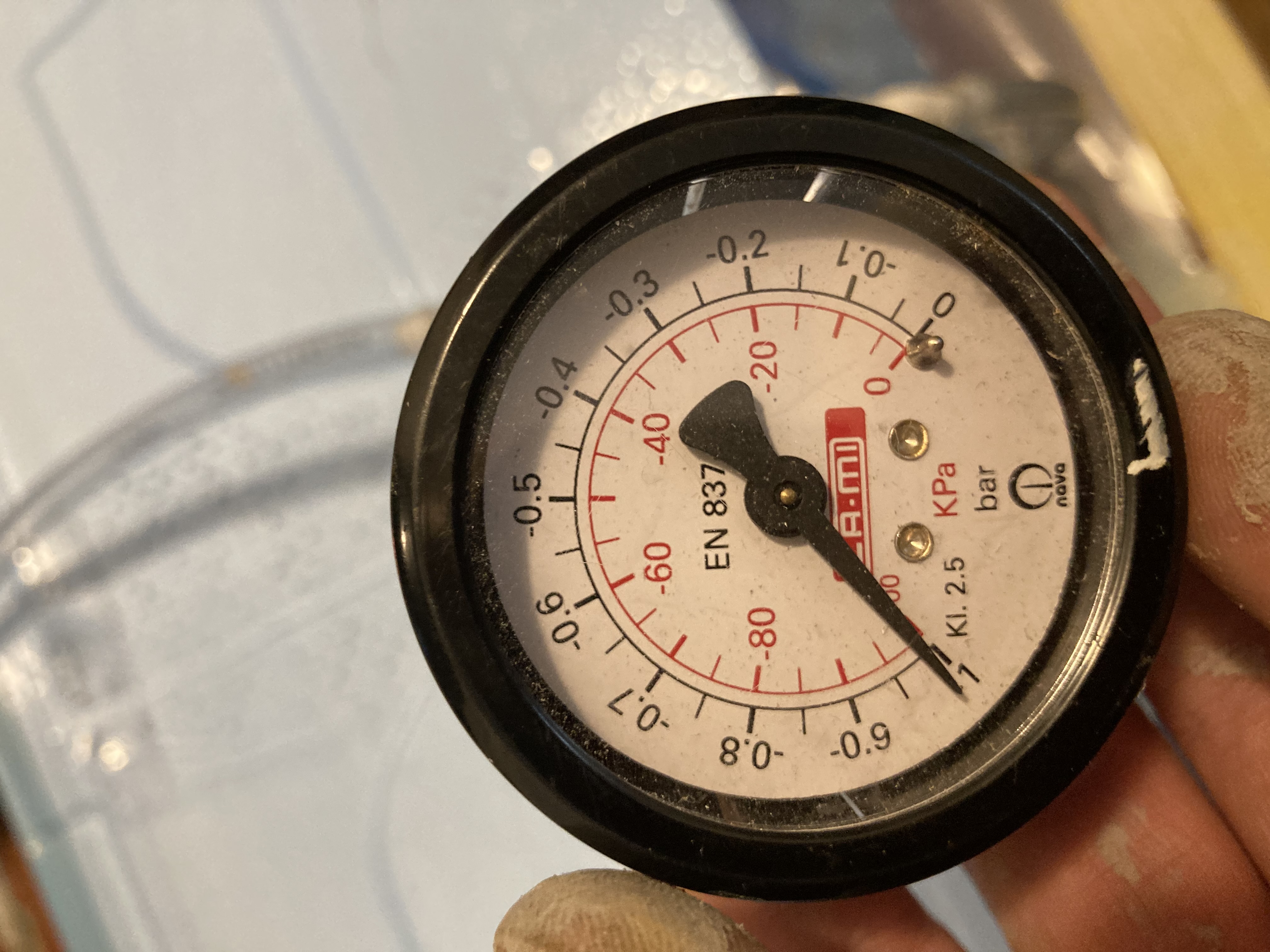

Spannend fand ich zu sehen, das als meine Pumpe lange bei -0,9 Bar war bis ich de Ecke gefunden hatte um alles dicht zu bekommen, das Harz echt langsam aus dem Gurt gesaugt wurde. Einmal dicht ging das echt schnell.

danke für die Erklärung der Knettürme. Das macht Sinn und das werde ich für den nächsten Flügel auch so machen. Vielleicht nicht mit Depron aber mit 1-2mm Balsa.
Mein Steg aus Moosgummi ist dann nur so gut geworden da ich vielleicht 1-2mm Überstand hatte. Ich habe vor einen Steg zu bauen den ich NICHT 5mm Pressen muss. Dachte eher an 2-3mm das der Schlauch auch gut an den Schalen anliegt. Hauptholm bekomme ich hin, sag ich mal mit den Tips und der Erfahrung die ich in der Zwischenzeit habe.
Anders schaut es bei dem Flächenabschluss / Ruderverkastung aus. Mein Plan ist es ja beide mit einem Schlauch über Schaum zu lösen.
Wie viele mm Platz brauche ich ca. vor der Scharnierlinie um Dichtlippen direkt an die Ruder anformen zu können? 5mm nach vorne & 3mm zur Endleiste? Nach dem Ruder gängig machen will ich den Schaum wieder raus popeln.
Oder doch die Idee über den Haufen werfen und mit 2 dünnen Stegen arbeiten?

Nimm lieber den Schaum, das mit den Stegen ist nicht so einfach. Es sei denn du drückst dort auch mit Knete den Zwischenraum ab. Dann sollte der Verbund von Ober und Unterschale extrem Passgenau sein.

Ich werde in der Mitte den Kohleschlauch verbrauchen und nach Außen mit meinem letzten Glasschlauch arbeiten. Der Flügel wird mit Schaum gebaut. Dann muss ich kucken was für mich am besten funktioniert und günstig ist. Das der Kohleschlauch schon mal nicht sein muss ist sehr gut. Glasschlauch Preise sind vertretbar.
In meiner nächsten Bestellung werden mehrere Meter Glasschlauch sein!

Leider konnte ich meinen Zeitplan nicht ganz einhalten. Grund ist aber etwas ganz banales. Mir sind die Nitril Handschuhe ausgegangen und im Supermarkt gab es nur Vinyl oder Latex Handschuhe. Jetzt bin ich wieder ausgestattet und kann heute die Oberseite einsaugen.
Mit den Stegen habe ich inzwischen etwas weiter gespielt. Hauptwurst wird schon, und für den Flächenabschluß / Ruderverkastung überlege ich Uwe seine Knettürme auszuprobieren. Im Gegensatz zum Hauptholm sollten die Stege gleichmäßig nach Außen dünner werden. Die Ruder sind schon arg dünn!

Hi Ulf,
beim Azorace hab ich je einen Schlauch für Rudersteg und Flächensteg eingebaut, hab also als Ergebnis vor und hinter der Scharnierlinie je einen Doppelsteg.
Stützstoff ist Depron und der Kern ist am Ende des Azorace-Ruders trotz Hartschale nur 2 mm dick, das hab ich noch hin bekommen.
Die Steghöhe habe ich mit den Knettürmchen bestimmt.
Wenn man nur einen Stützstoffsteg benutzt hat man den Nachteil dass man nicht nur den Schaum rauspuhlen muss der sonst drin bleiben kann, man muss auch das Scharnier nach dem verheiraten von innen in dem engen Stegkasten durch das Schlauchmaterial durch ritzen um das Ruder gängig zu bekommen. Alleine diese Fummelei hält mich schon davon ab einen Stegschlauch über die Scharnierlinie zu legen.
Ich mach mit der Innenlage einen extra Streifen CFK-Gewebe über den Scharnierbereich und ritze das Scharnier vor dem verheiraten der Flügelteile von innen vor. Da kann ich die Ritztiefe noch gut sehen und rutsche nicht so leicht durch das Scharnierband.
Bei passenden Ruderstegen kann man die Vorderkante ganz knapp ans Scharnier legen weil sich der Schlauch nicht in den Bewegungsbereich des Ruders drückt, nur mit der Mumpe zum verkleben sollte man dabei sehr sparsam sein.
Auf der Flächenseite mache ich dann etwa 6-10 mm Abstand zur Scharnierlinie, je nach Steghöhe.
