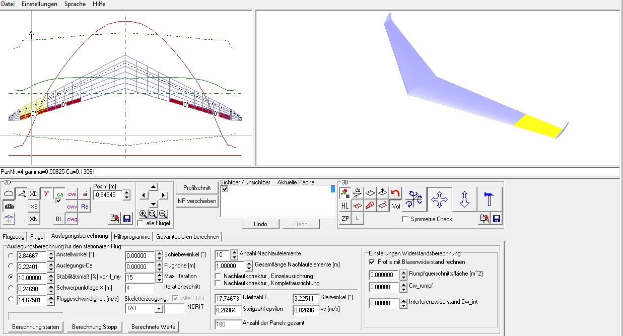

Hier ein paar Screenshots aus dem FLZ_Vortex:
20190128 Emanon -2.JPG (13.08 KiB) 5906 mal betrachtet
