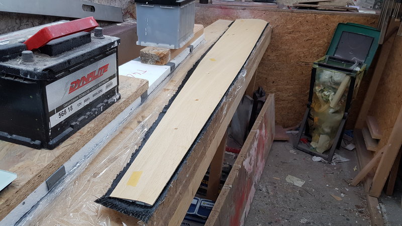

Belegung der Oberseite ist wie folgt:
100er Biax: Vollflächig
100er Biax: Verstärkung im Steckungsbereich
100er Biax: Querruder zusätzlich eine Lage
80er Biax: Wölbklappen zusätzlich eine Lage
100er Biax: Verstärkung für Servos und Ruderhörner
In Summe: 60 g je Halbspannweite
Harz: 150g Harz / 50g Härter (HP E111L mit langer Verarbeitungszeit mit 110 min.)
Das ganze liegt jetzt bei angenehmen 30° in der Temperkammer.
Später gehts weiter :mrgreen:

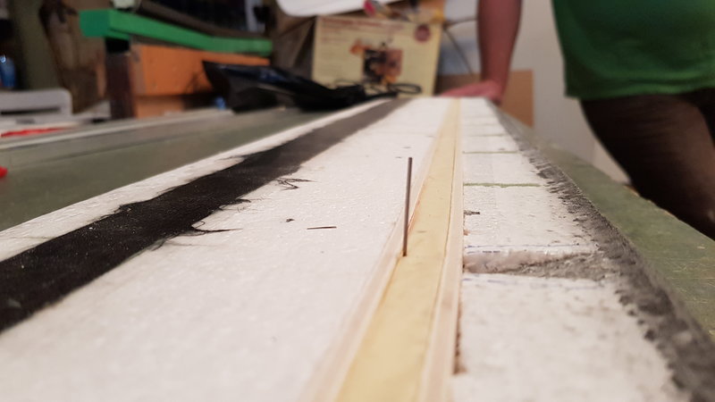

Gestern schon mal ausgepackt, besäumt und den Holmsteg eingepasst.... läuft... :twisted:
Das Styrodur sieht noch bisschen wild aus, da zunächst auf "Null" geschnitten und erst noch eingeschliffen wird, sobald die GFK Schläuche da sind.
Bis später... :thumbup:

so, gestern wurde der Holm eingeklebt...
Der verwendete GFK Schlauch wurde 3fach abgestuft 40er - 30er und 20er .
Ingesamt wurden 315g Harz angerührt.
Das IMS UD lässt sich leider nicht so gut tränken und benötigt besondere Zuwendung.
Beste Grüße

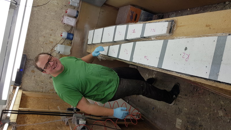

Moin Moin...
der Wahnsinn ging natürlich in den letzten Tagen weiter. Ich hatte vor lauter Harzanrühren keine Zeit mehr Bilder einzustellen.
In der Zwischenzeit ist die Fläche zu und schlummert seit Donnerstag Abend bei molligen 29°.
Bei den Ruderstegen hab ich diese Mal 4mm Pappelsperrholz verwendet, was ich mir bei einem Kollegen abgeschaut hab. Er hat damit super steife Ruder hinbekommen.
Die "Torsionsbelegung" ist analog zur Oberseite, bis darauf, dass die Verstärkung in den Ruder bis über den hinteren Klappensteg geht um im Schanierbereich mehr Festigkeit zu erzielen.
Für´s Scharnier hab ich 61er Kevlar doppelt gelegt.
Achja, die Ruder wurden zusätzlich mit mini Stegen aus Airex verstärkt.
