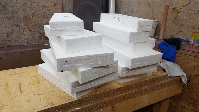

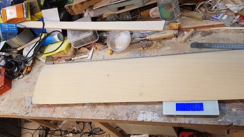

Beitrag von FX2000 » Mi 2. Jan 2019, 10:13
Moin Moin,

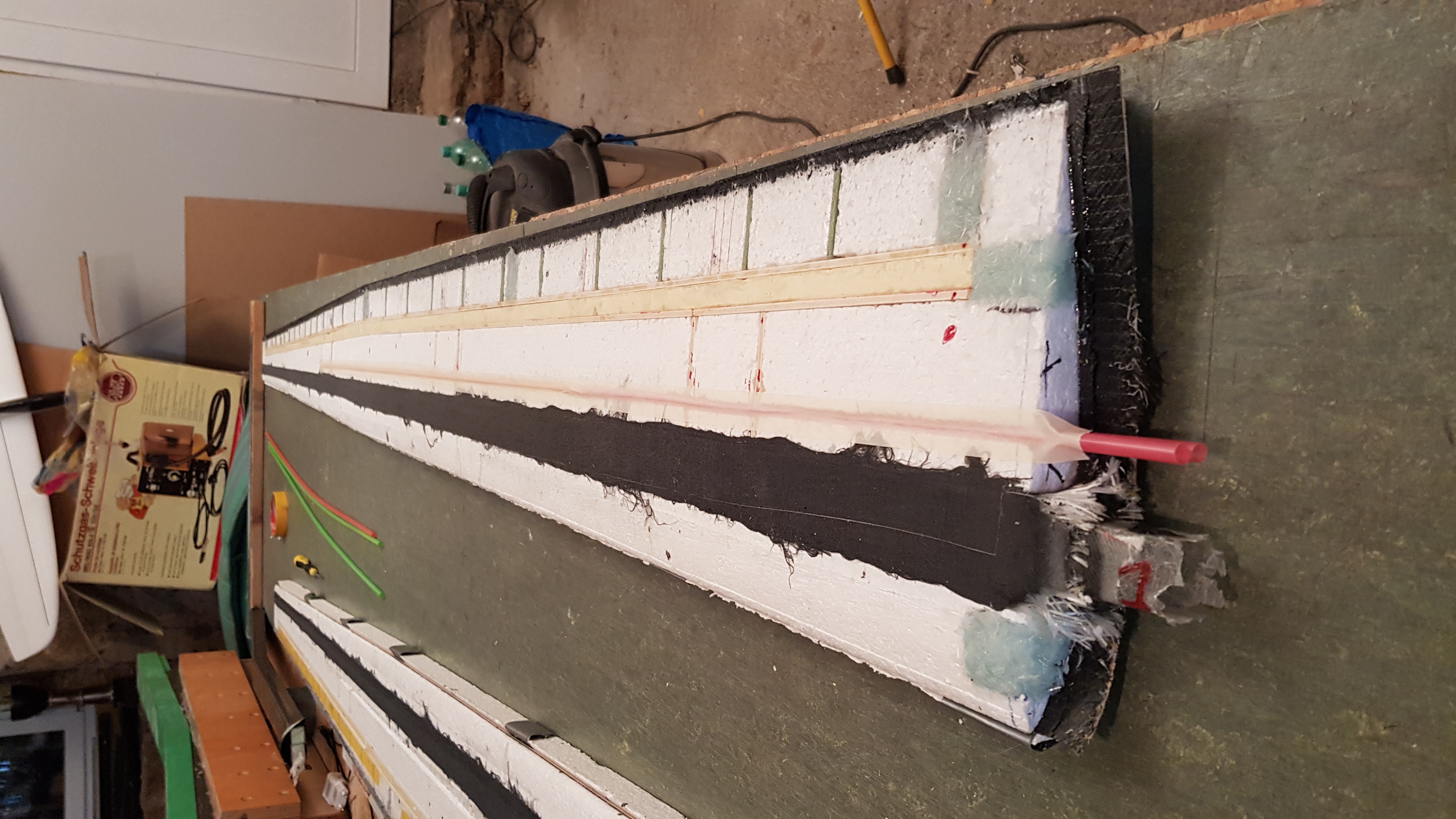

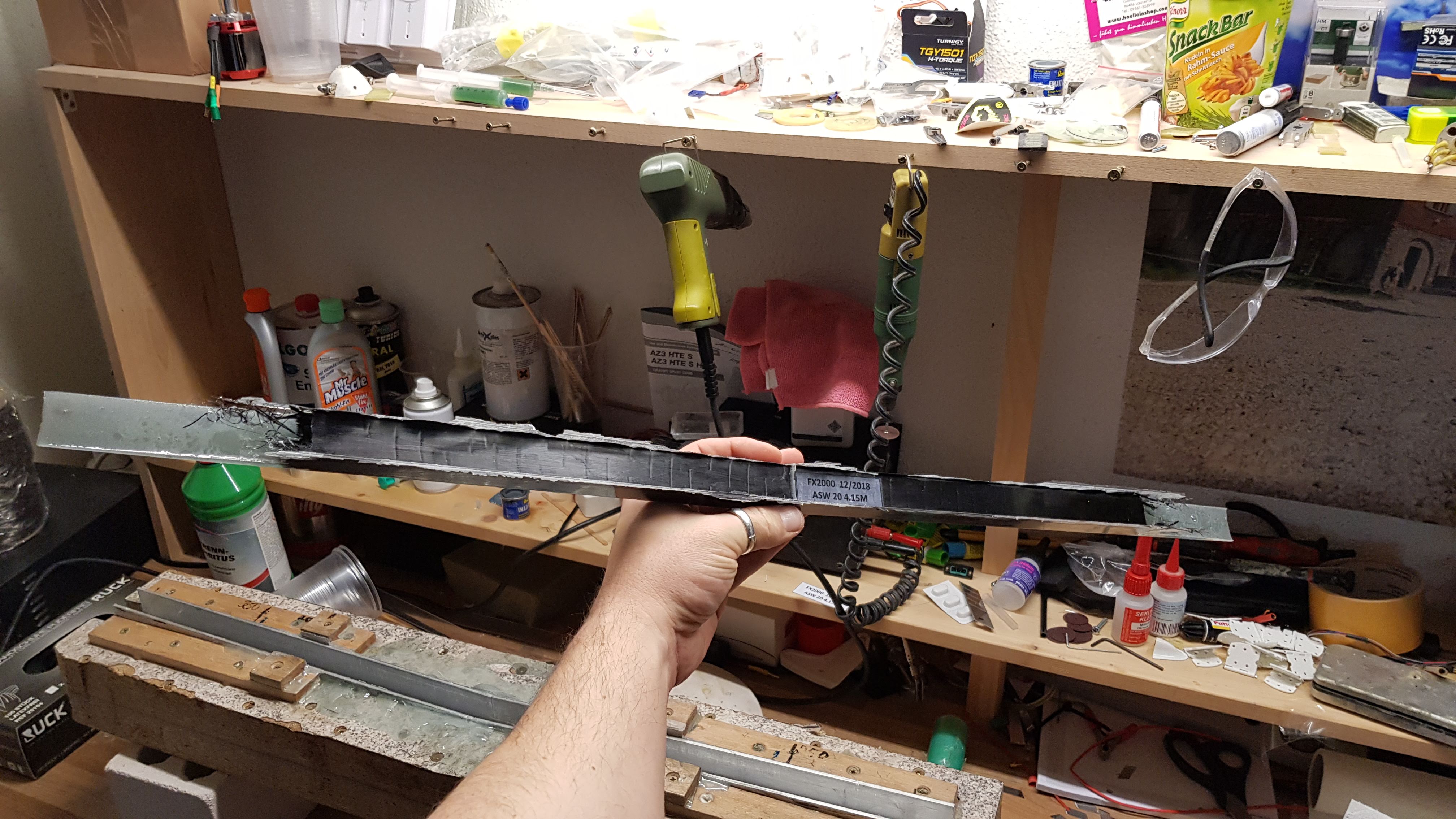

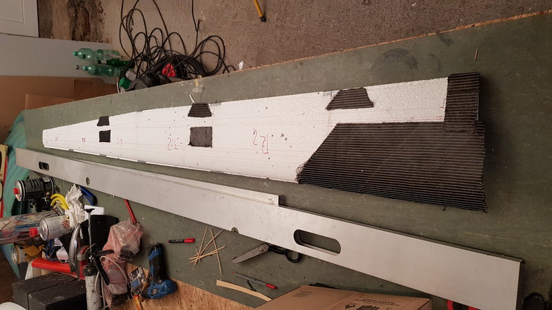

aktuell baue ich für meine ASW 20 4.15m einen neuen Flügel.
Der erste Flügel kam noch von Herr Nestler und war leider für meine Ablasser nicht stabil genug.
Im Sommer 2015 hat sich bei einem Abstieg aus ca. 600 m ein Stück vom Querruder gelöst. Dabei hat der kpl. Flieger vibriert, die Haube abgeschmissen und das Querruder der anderen Fläche auch fast gekostet. Zumindest ist dessen Ruderscharnier auch durch, hängt aber noch an der Folie :roll: .
Zuerst wollte ich den Flügel reparieren, aber der ist so schlecht gebaut, was sich aber nicht lohnt. Daher gibt es jetzt einen neuen stabileren :mrgreen:
Christian hat mir freundlicherweise Kerne geschnitten und hilft mir beim Bau.
Hier schon mal die ersten Bilder....

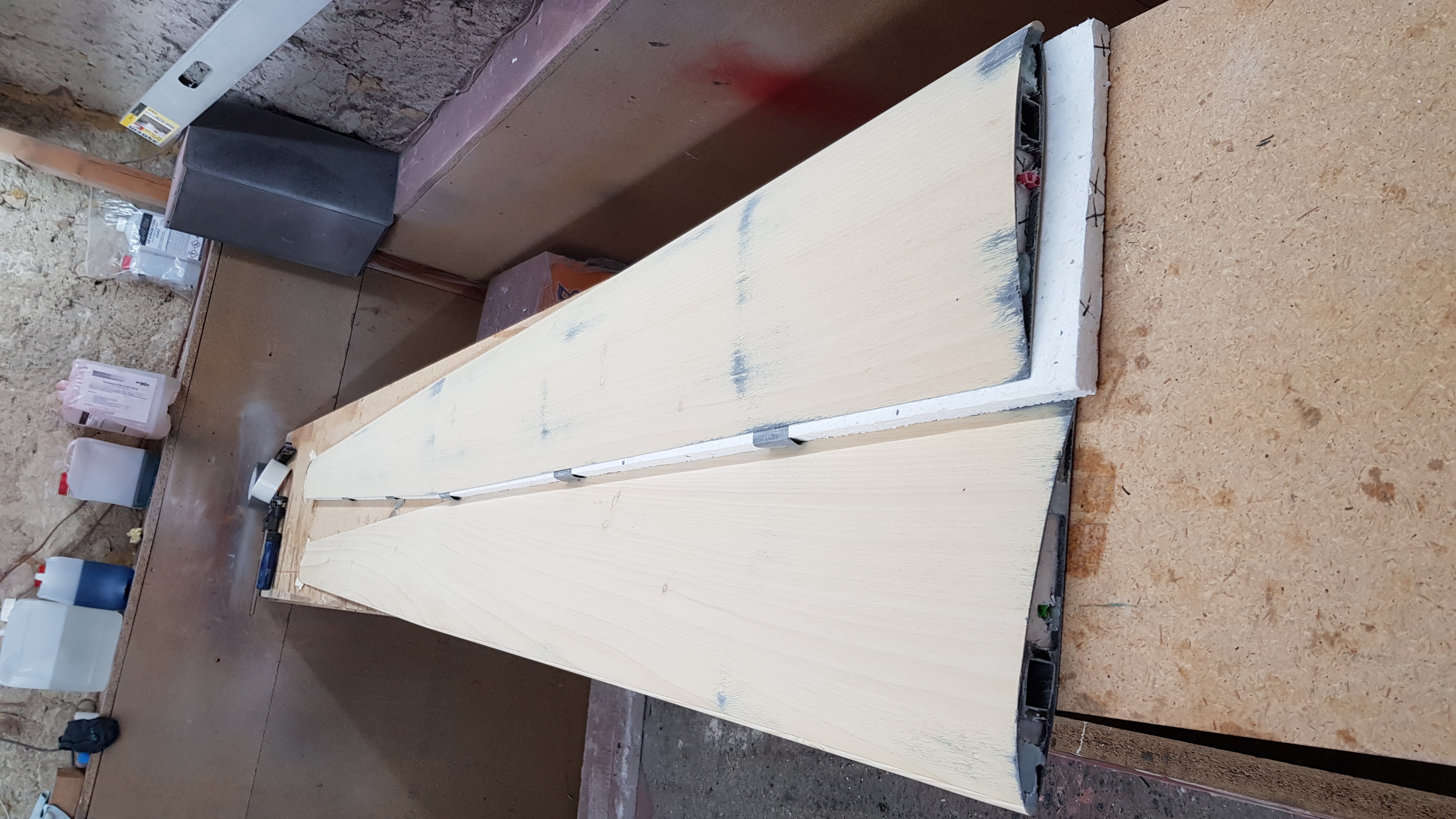

Beitrag von FX2000 » Do 3. Jan 2019, 10:15

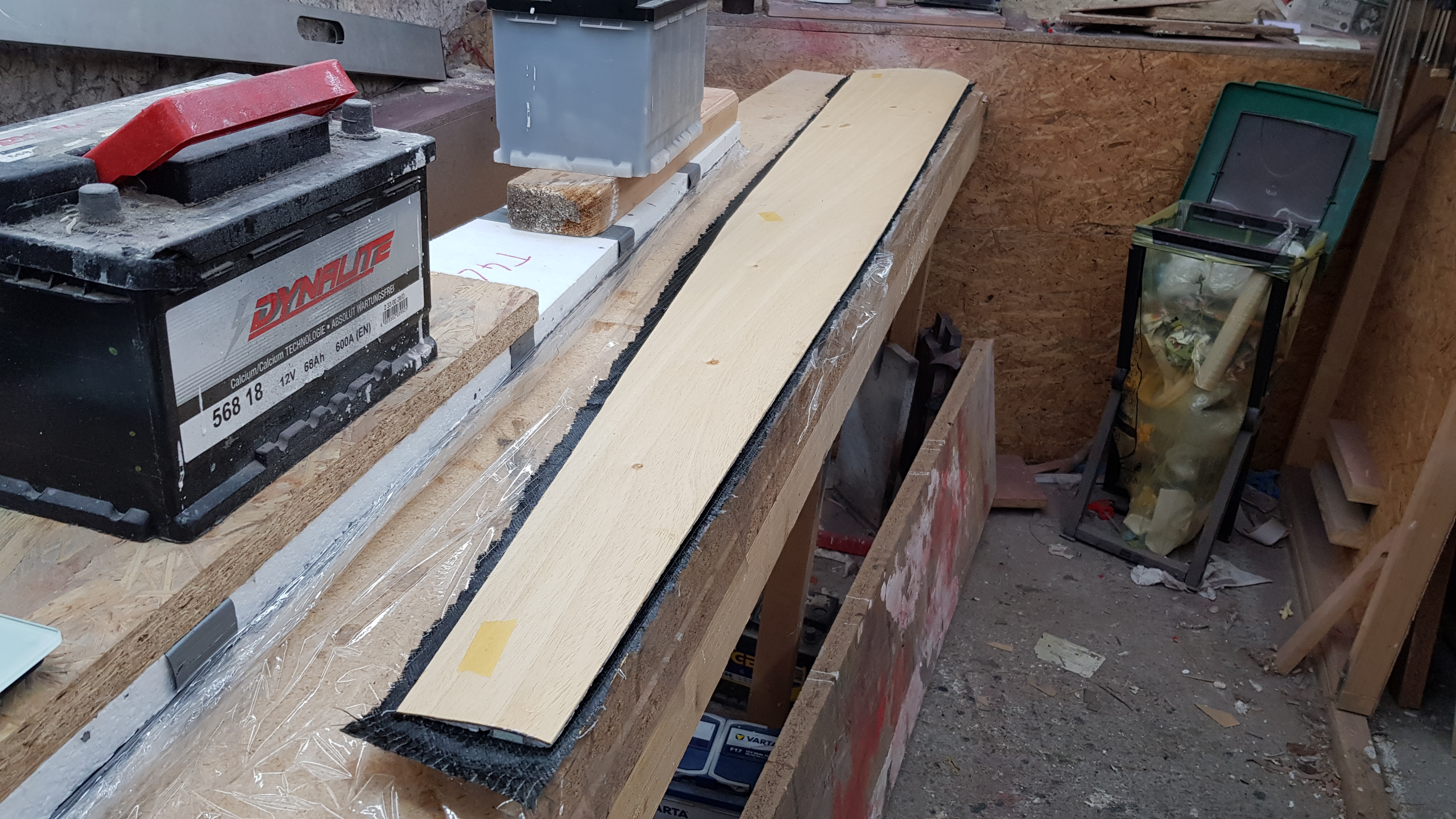

Moin Moin....

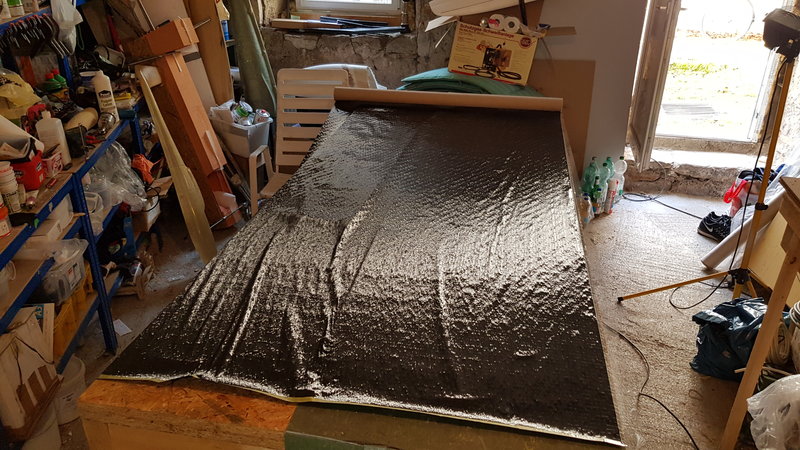

gestern wurde noch schwer geschafft... :)

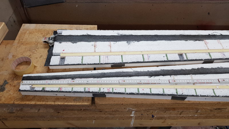

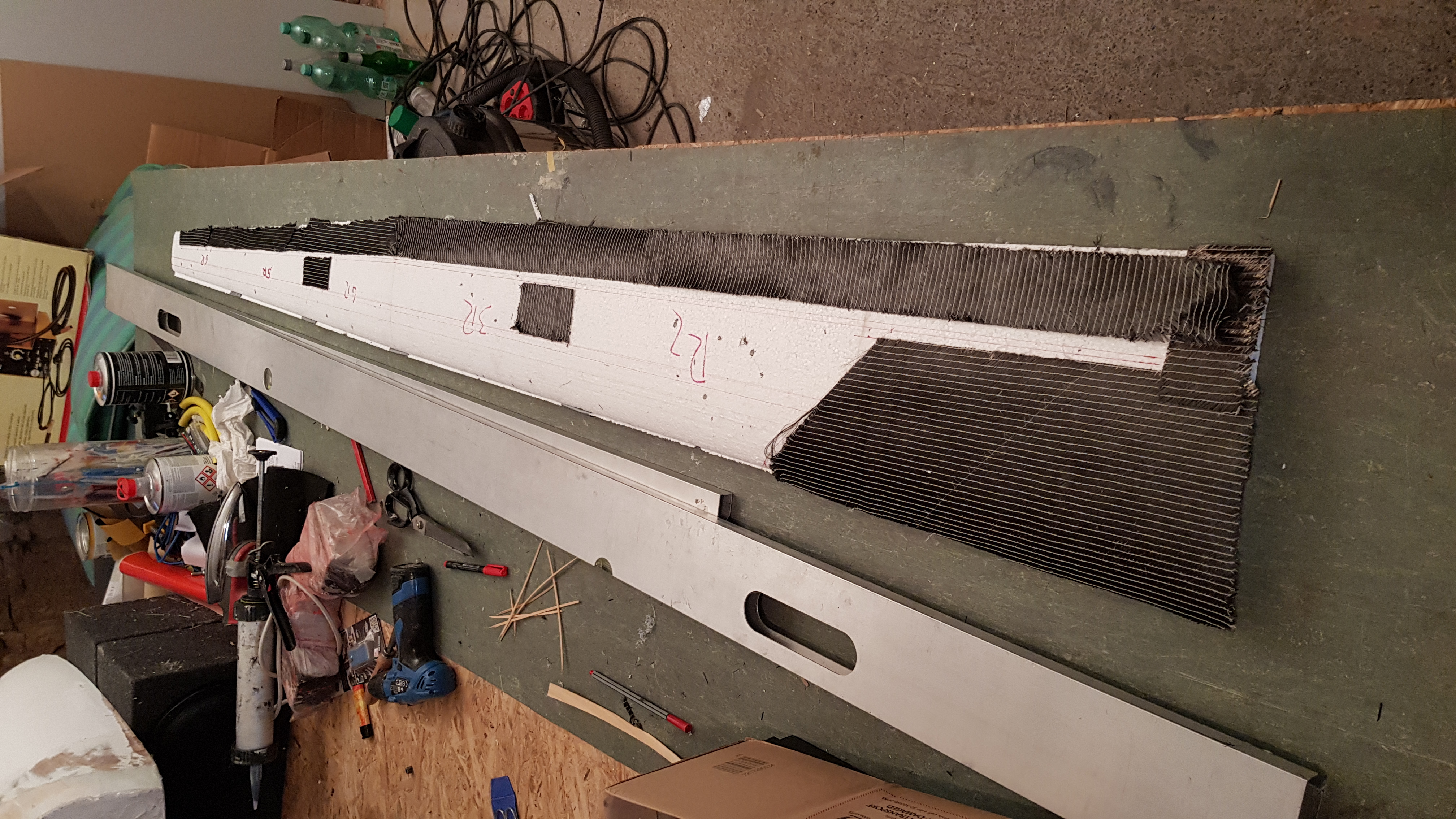

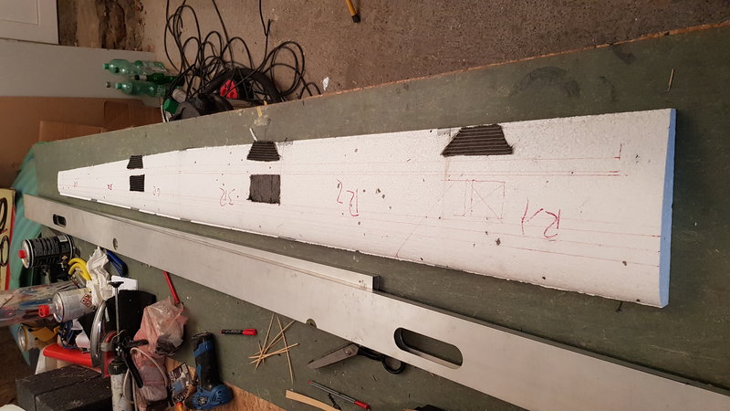

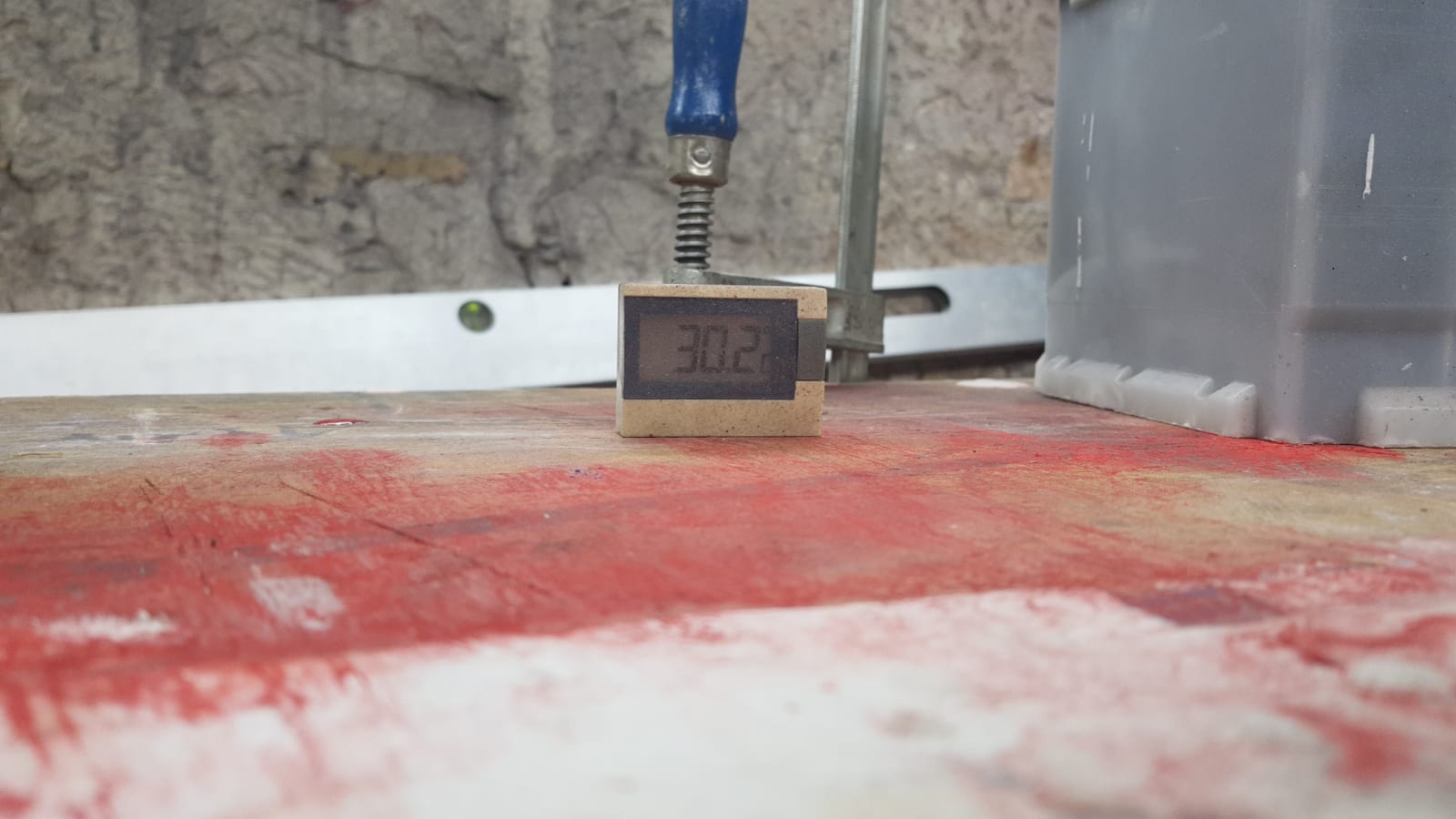

Belegung der Oberseite ist wie folgt:
100er Biax: Vollflächig
100er Biax: Verstärkung im Steckungsbereich
100er Biax: Querruder zusätzlich eine Lage
80er Biax: Wölbklappen zusätzlich eine Lage
100er Biax: Verstärkung für Servos und Ruderhörner
In Summe: 60 g je Halbspannweite
Harz: 150g Harz / 50g Härter (HP E111L mit langer Verarbeitungszeit mit 110 min.)
Das ganze liegt jetzt bei angenehmen 30° in der Temperkammer.
Später gehts weiter :mrgreen:

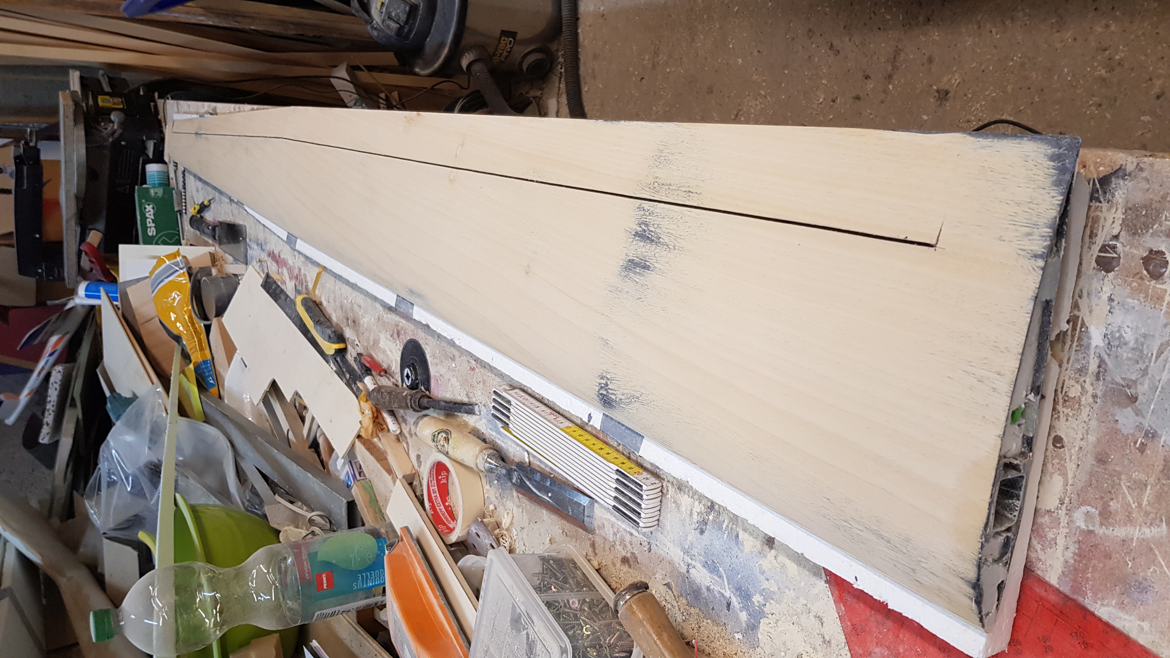

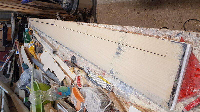

Beitrag von FX2000 » Fr 4. Jan 2019, 09:24
Moin Elmar,
ja, das geht uns auch so :D

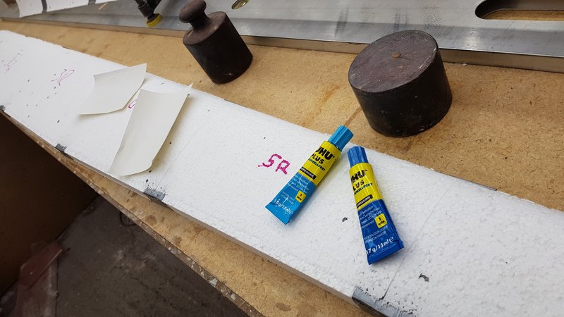

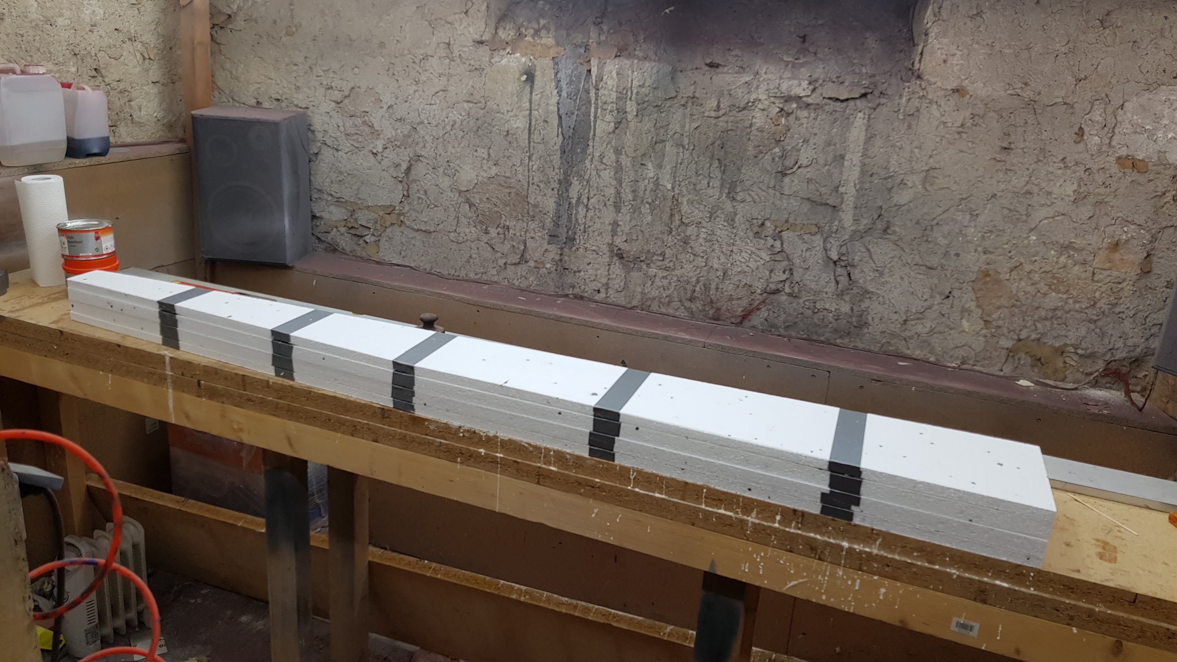

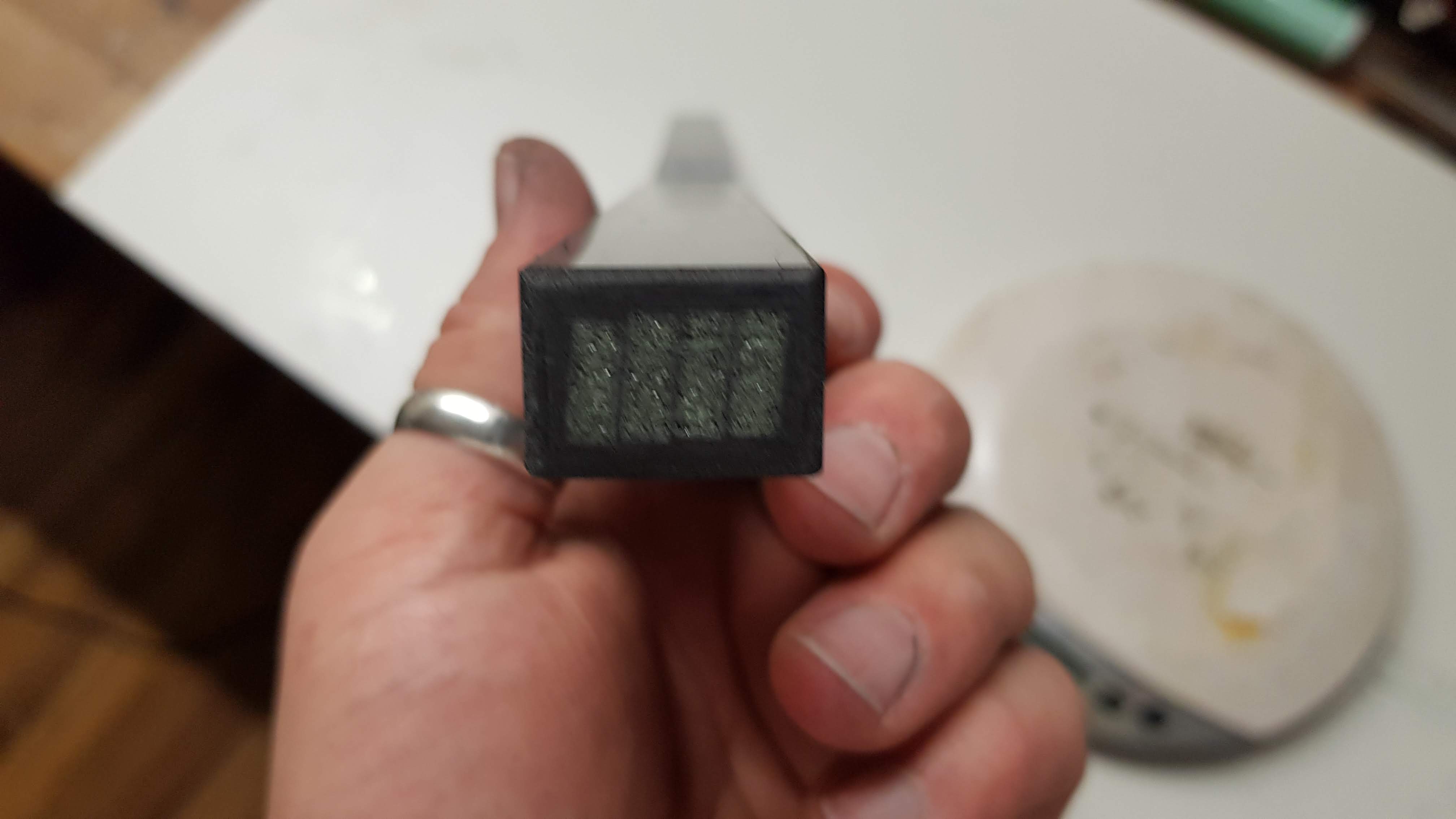

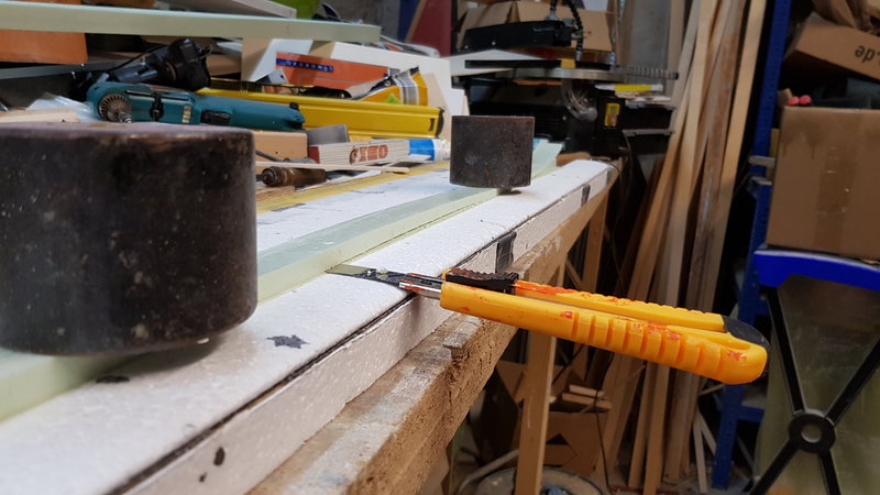

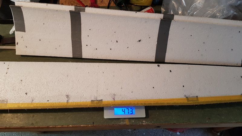

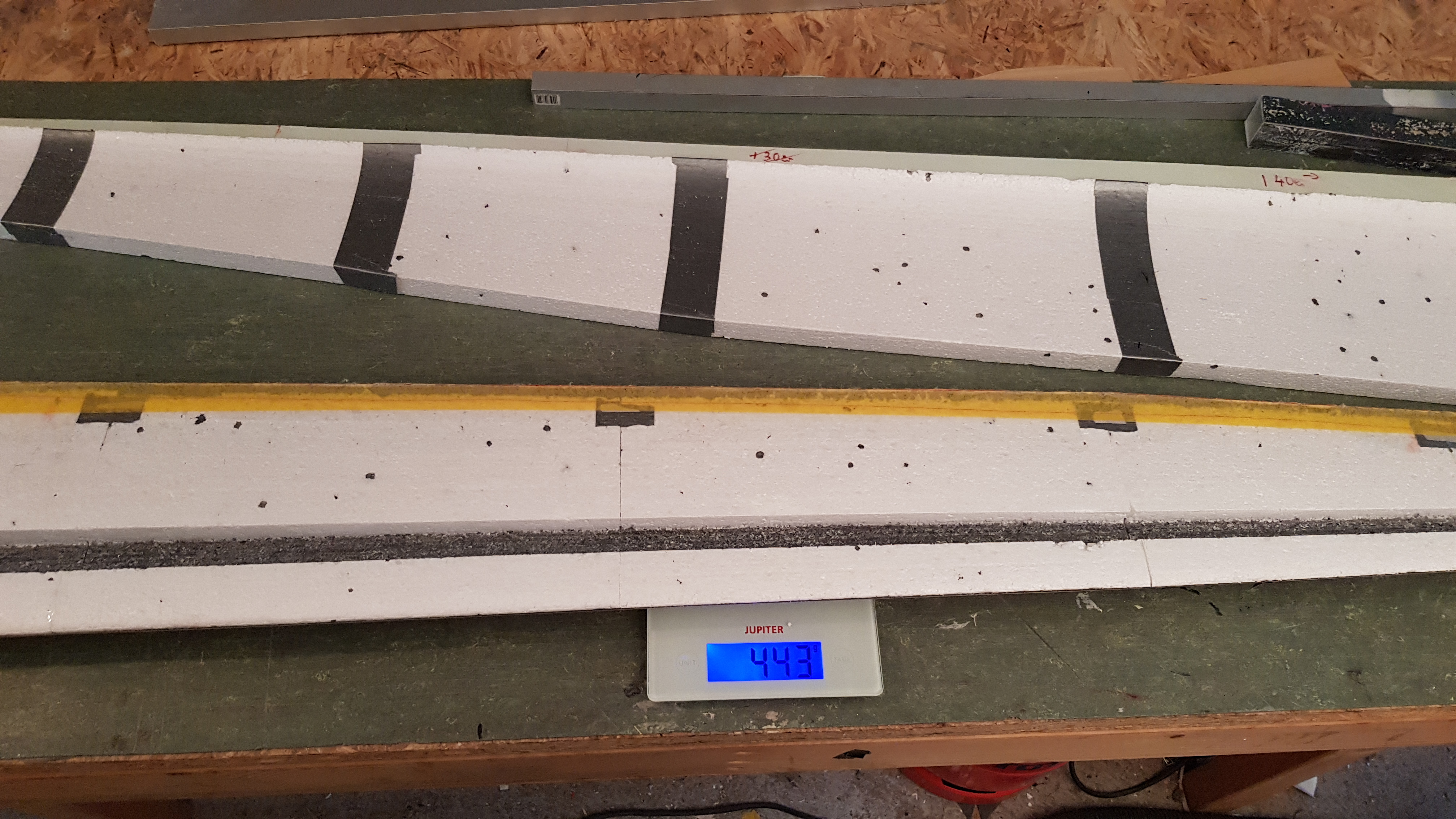

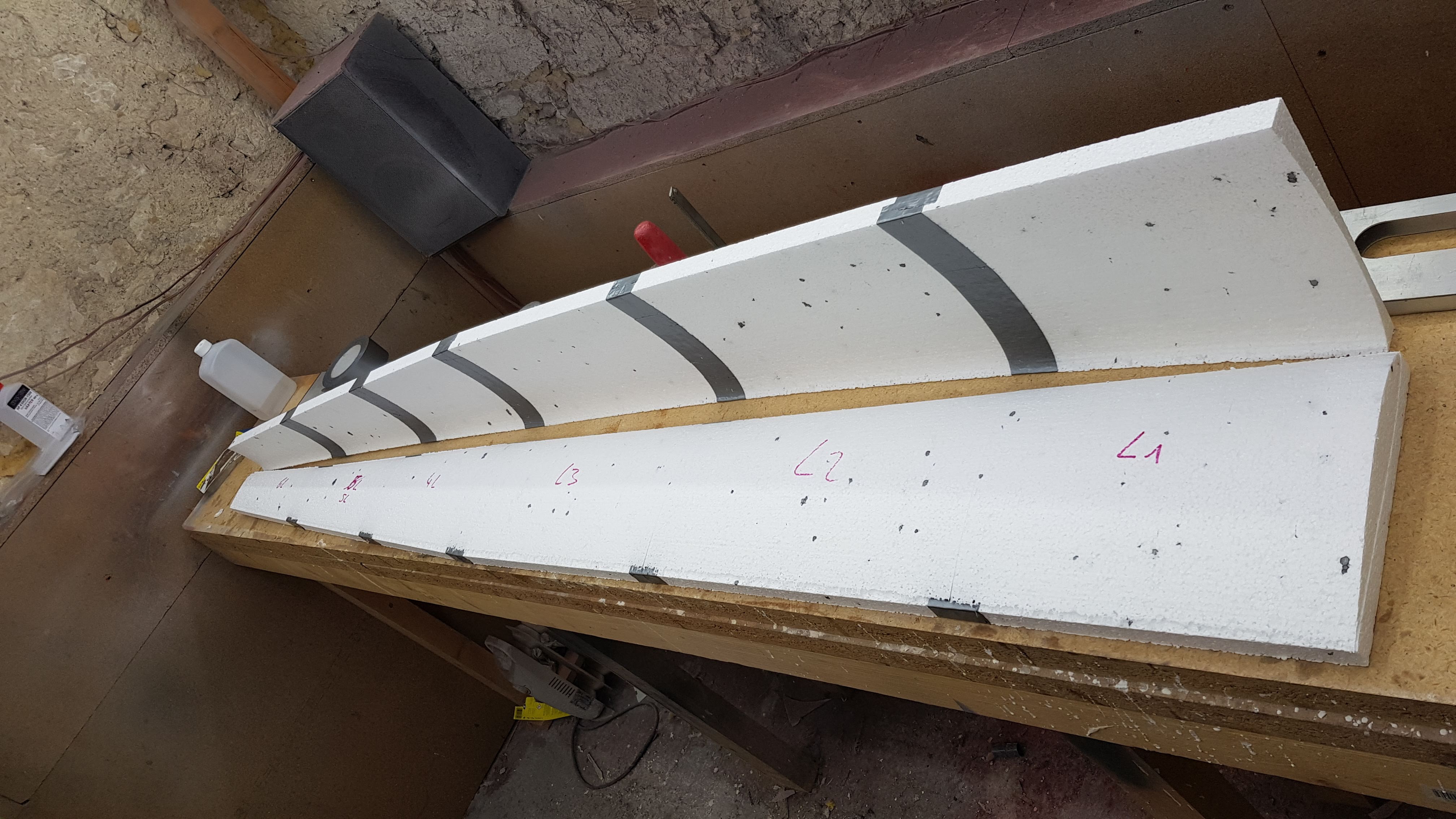

Gestern schon mal ausgepackt, besäumt und den Holmsteg eingepasst.... läuft... :twisted:
Das Styrodur sieht noch bisschen wild aus, da zunächst auf "Null" geschnitten und erst noch eingeschliffen wird, sobald die GFK Schläuche da sind.
Bis später... :thumbup:

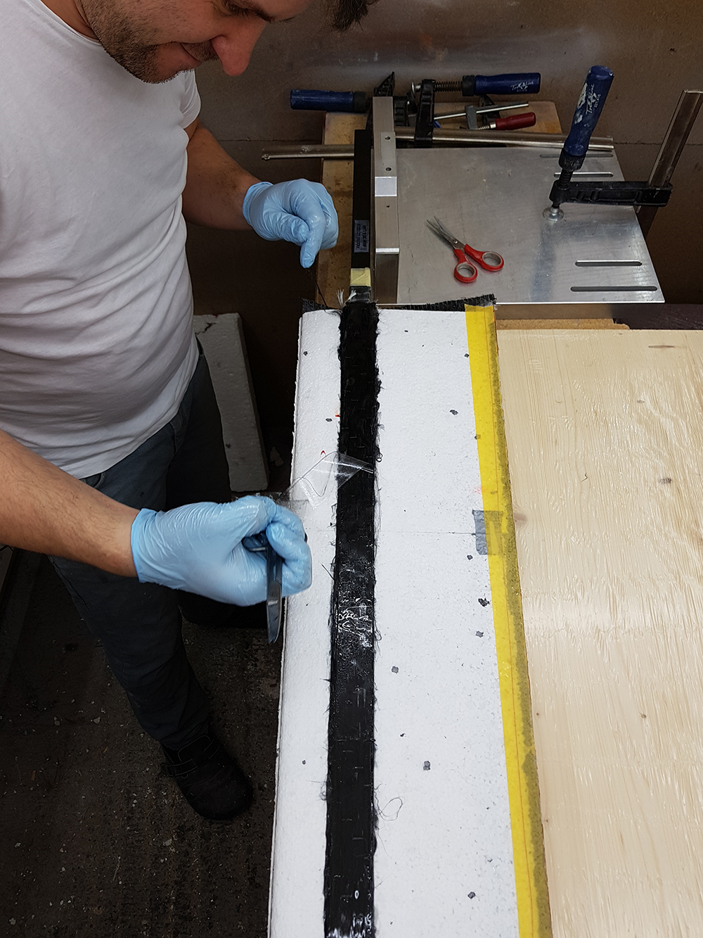

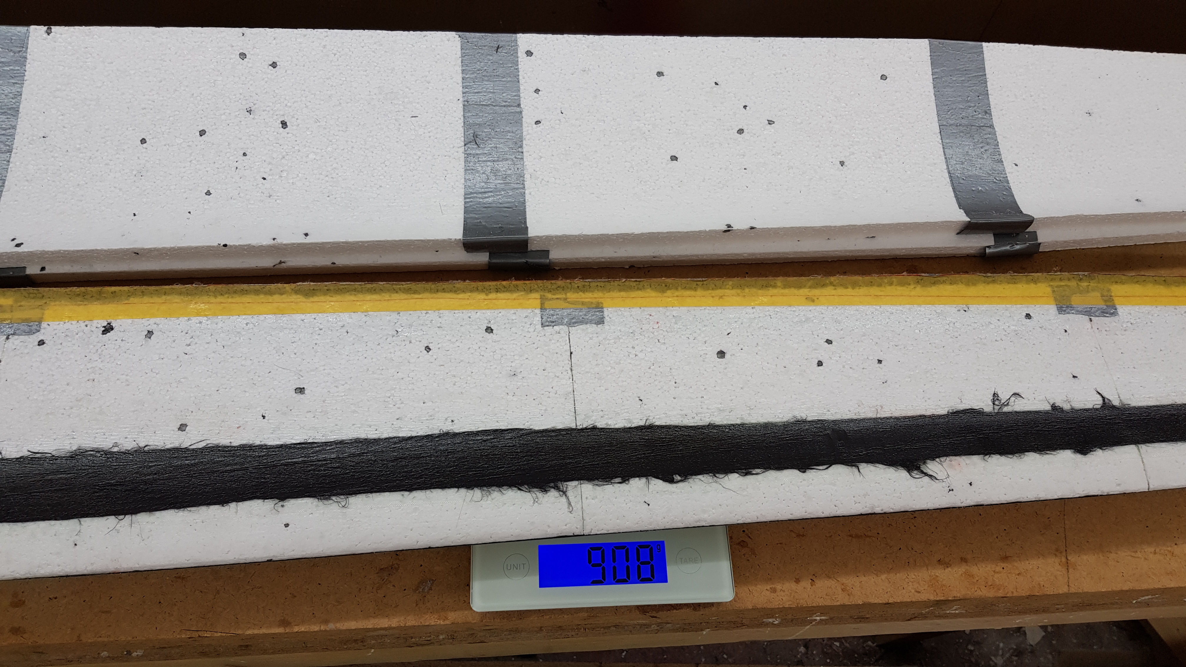

Beitrag von FX2000 » Fr 4. Jan 2019, 21:54

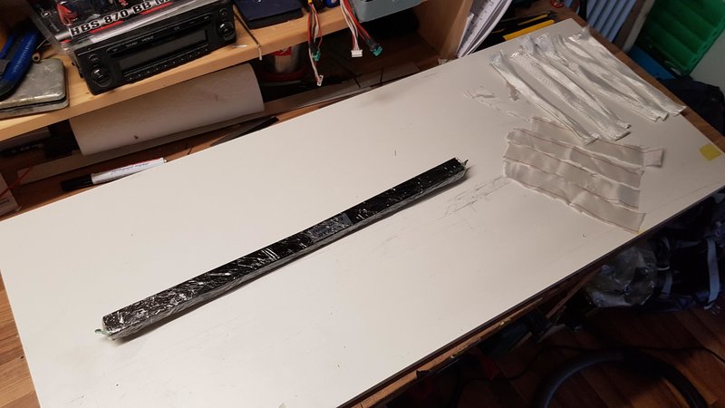

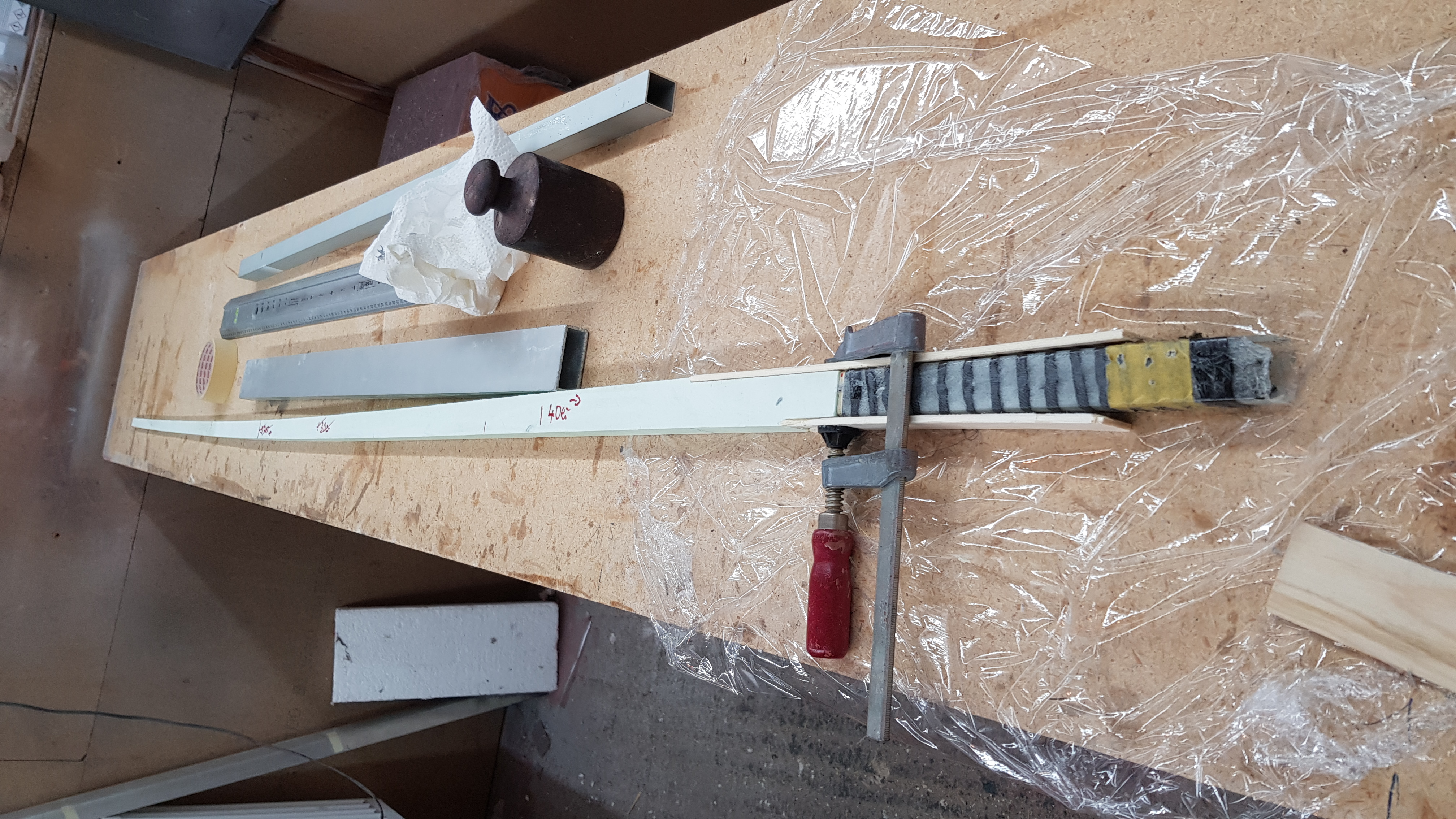

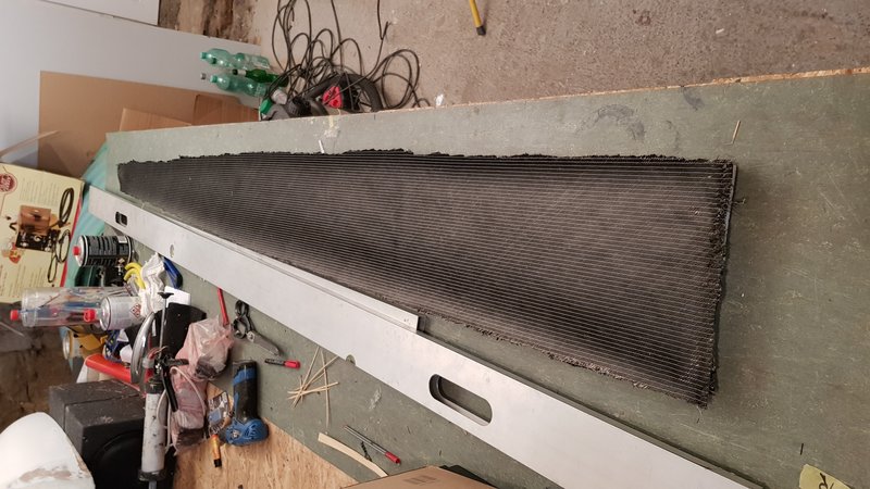

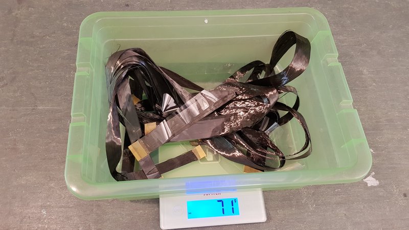

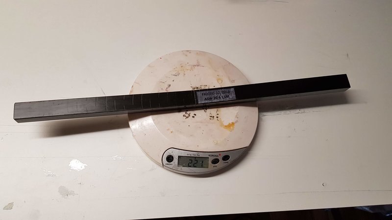

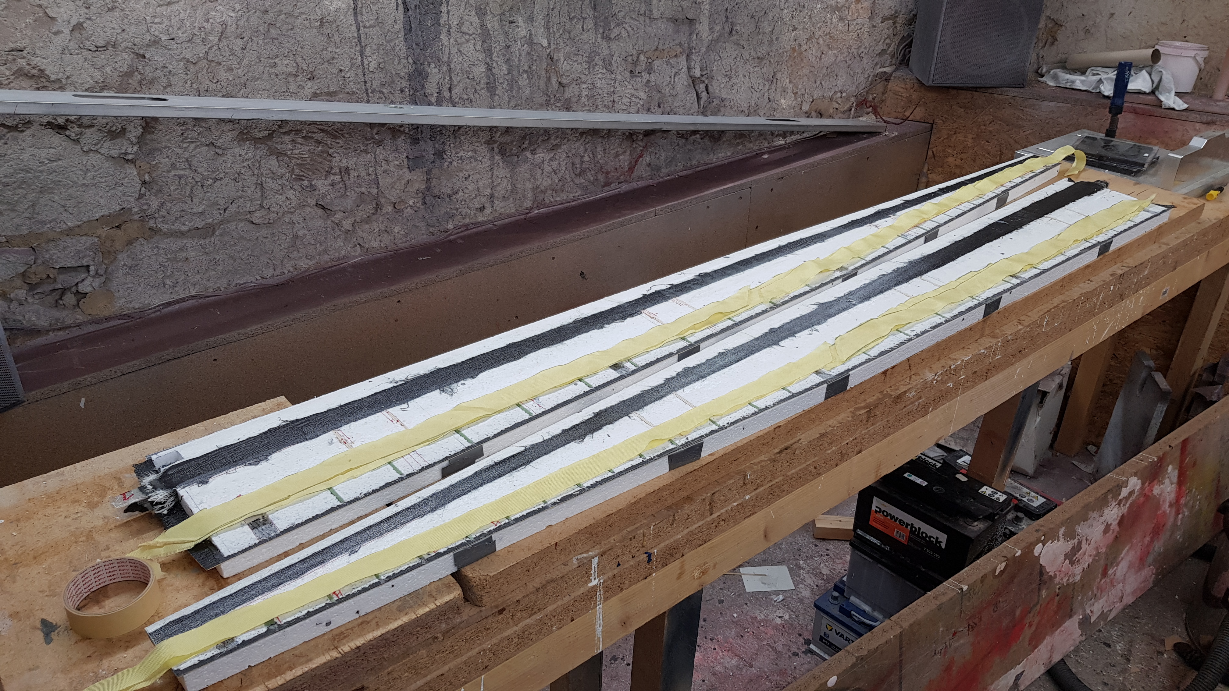

auch heute wurde bisschen was geschafft...

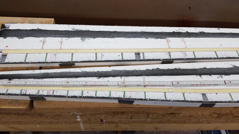

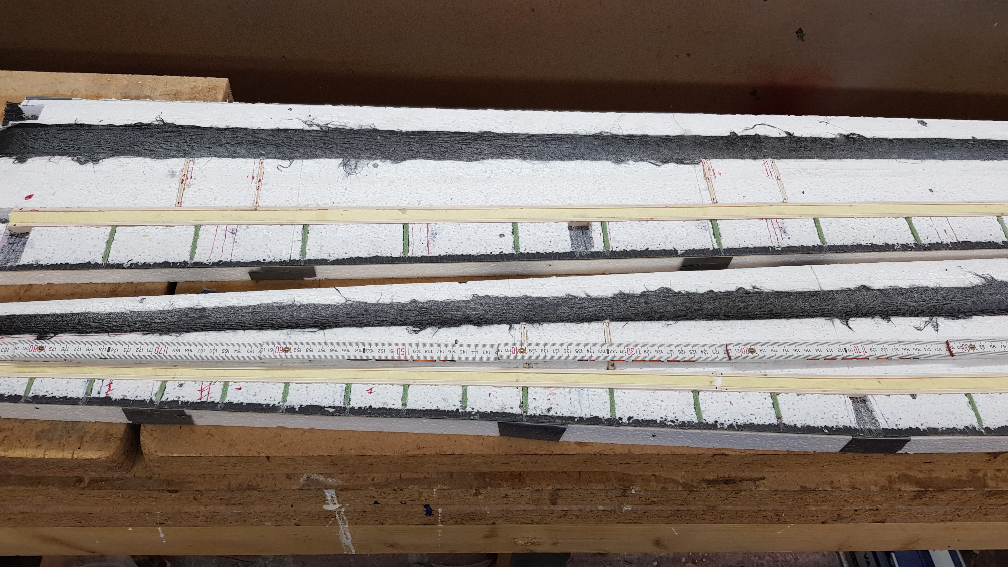

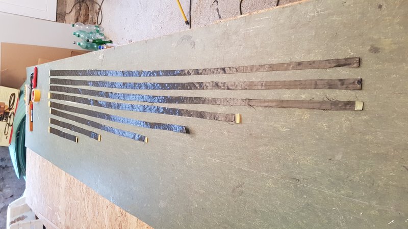

Das UD ist ein IMS 65 mit 194g/qm
Davon je 8 Lagen je Gurt, macht 16 Lagen pro Halbspannweite -das sollte reichen.
Morgen wird der erste Holm dann eingelegt.
LG Stephan

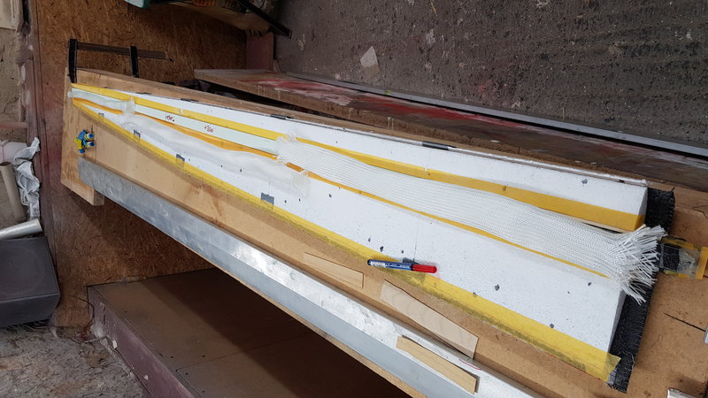

Beitrag von FX2000 » So 6. Jan 2019, 20:08

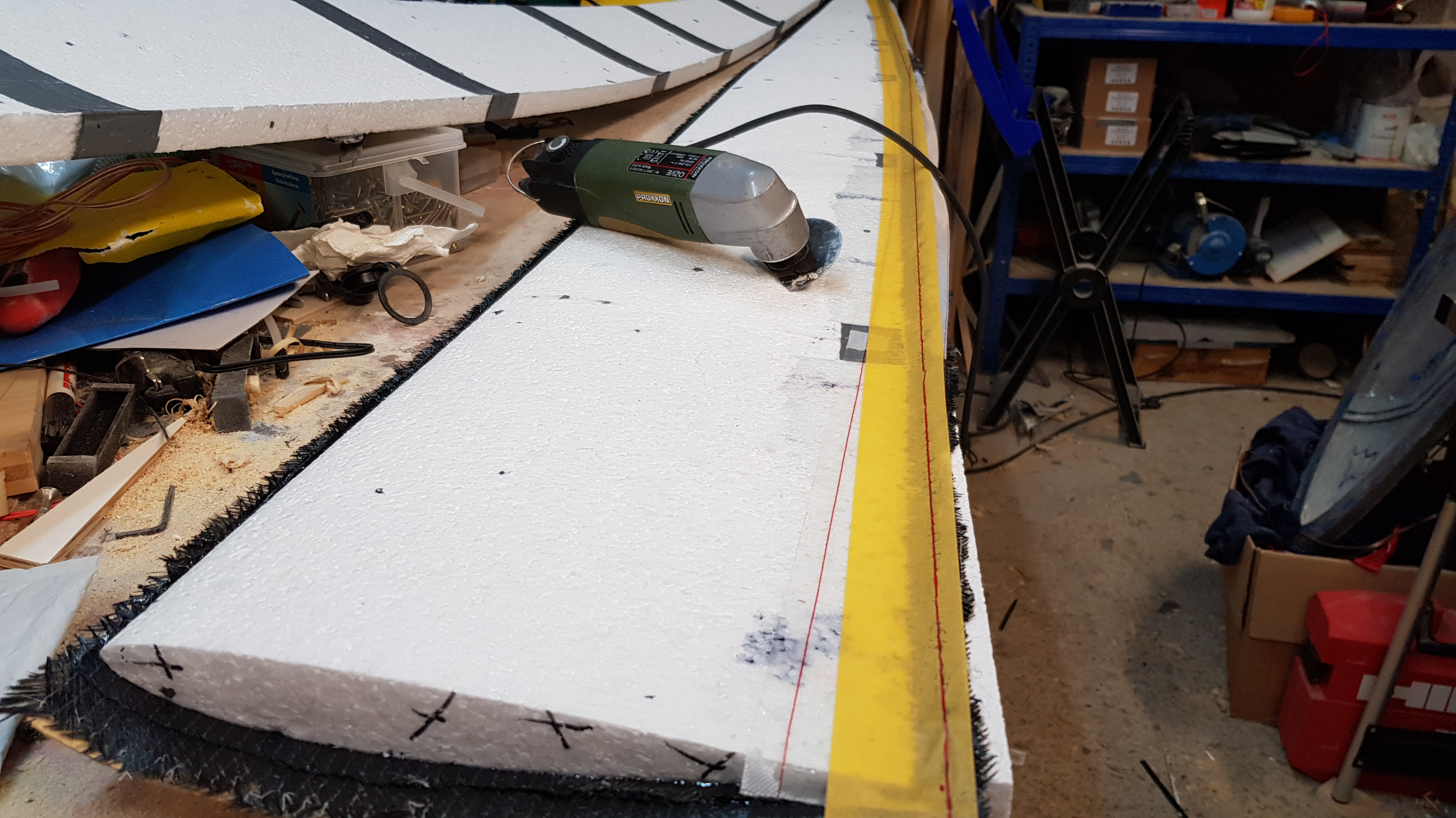

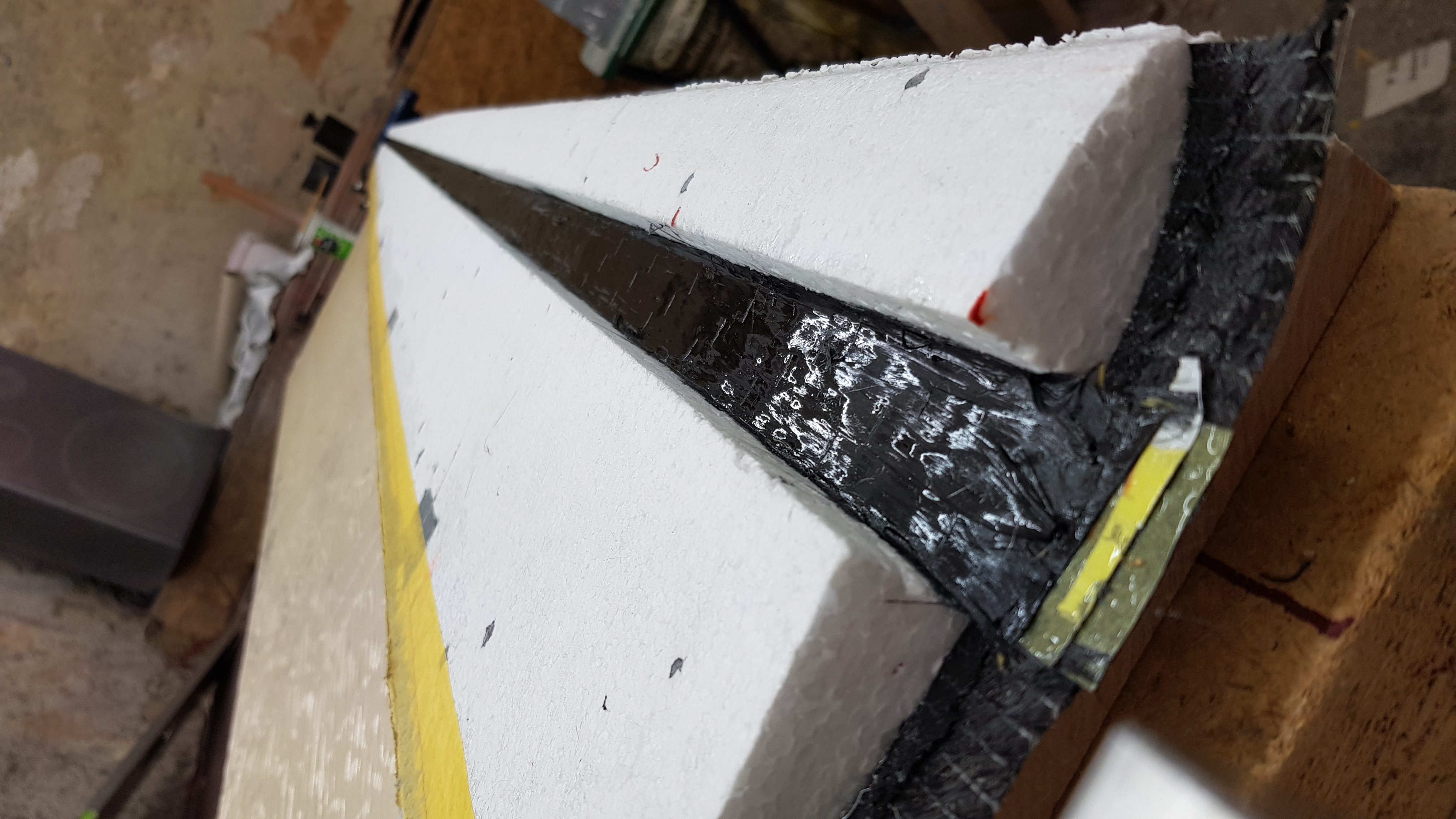

Moin Moin...

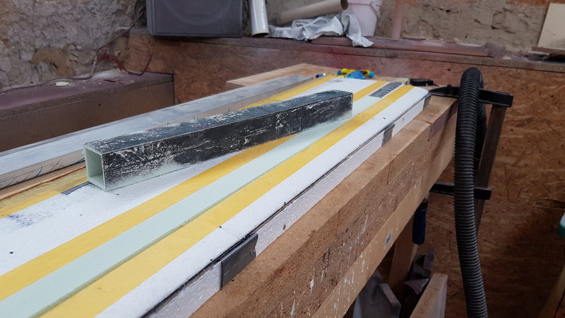

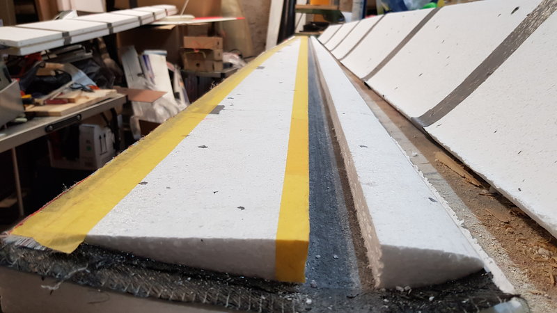

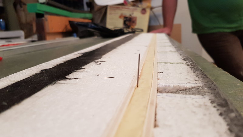

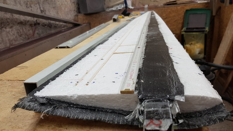

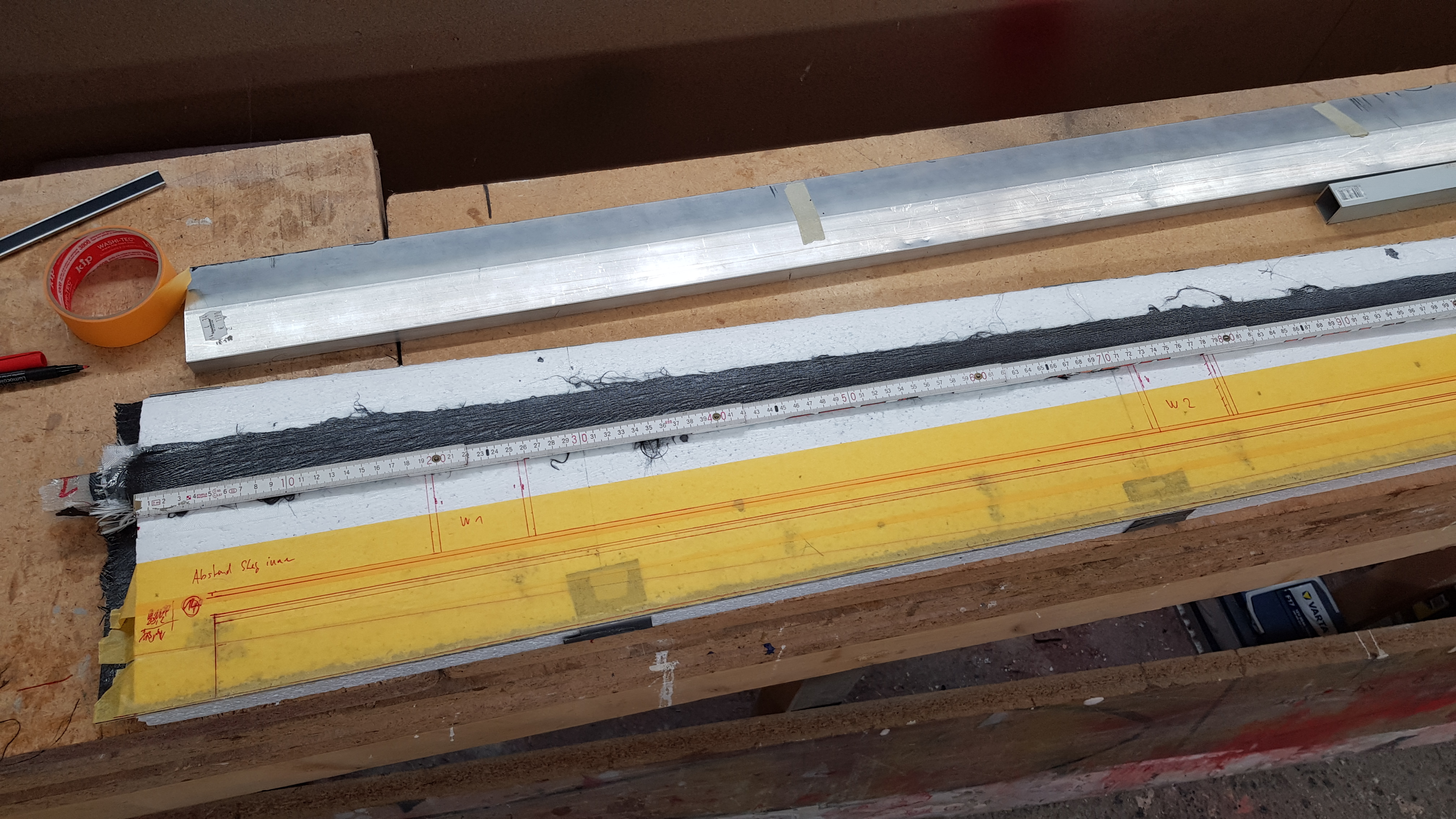

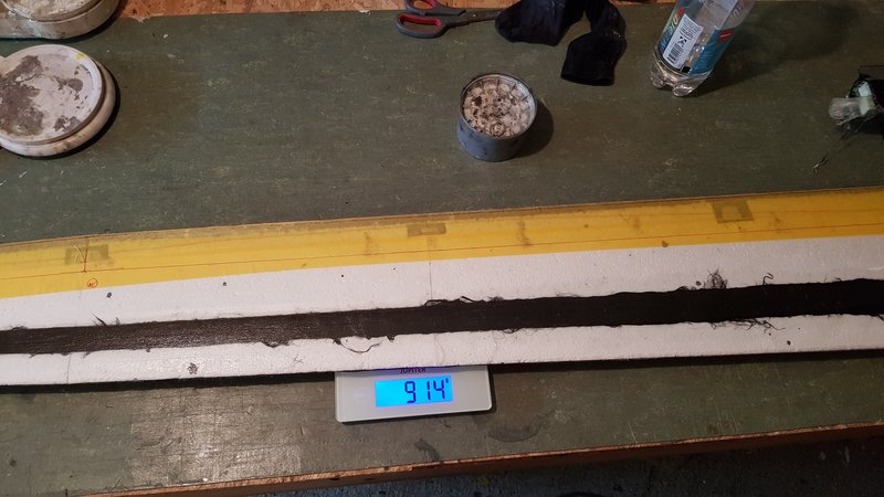

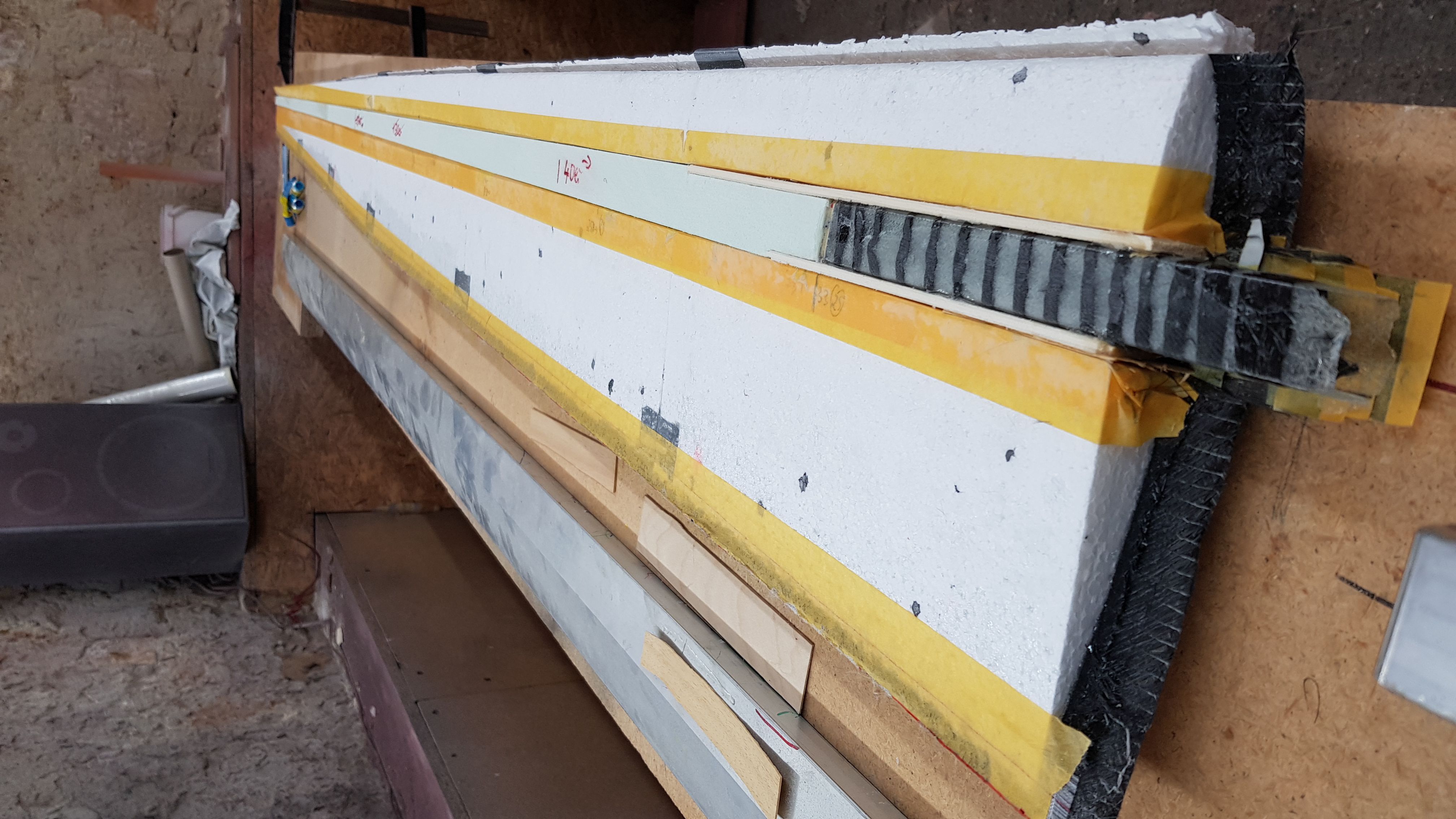

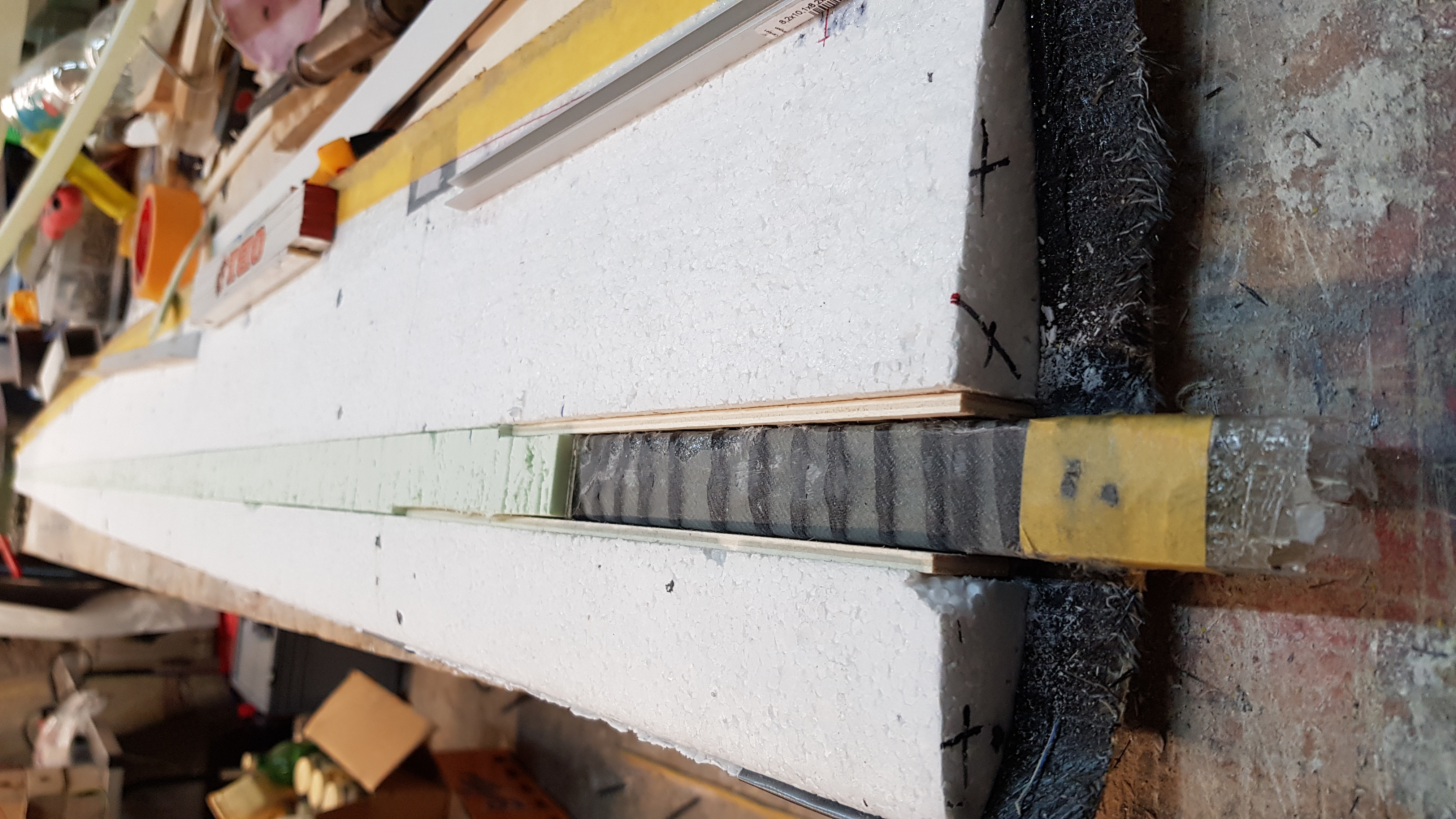

so, gestern wurde der Holm eingeklebt...

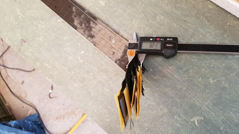

Der verwendete GFK Schlauch wurde 3fach abgestuft 40er - 30er und 20er .
Ingesamt wurden 315g Harz angerührt.
Das IMS UD lässt sich leider nicht so gut tränken und benötigt besondere Zuwendung.
Beste Grüße

Wie ich sehe gibt es eine Neuentwicklung zum Ausrichten des Holmes. Gefällt mir!

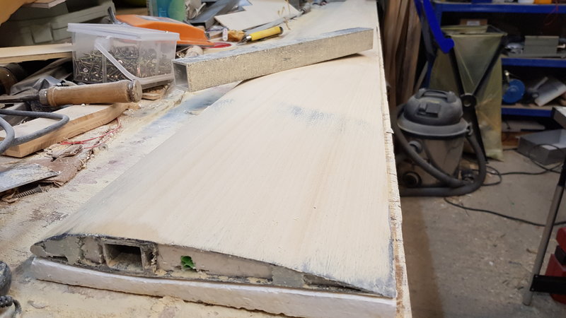

Beiträge: 986
Re: Tragflächenbau ASW 20 4.15
Beitrag von FX2000 » Sa 12. Jan 2019, 09:42

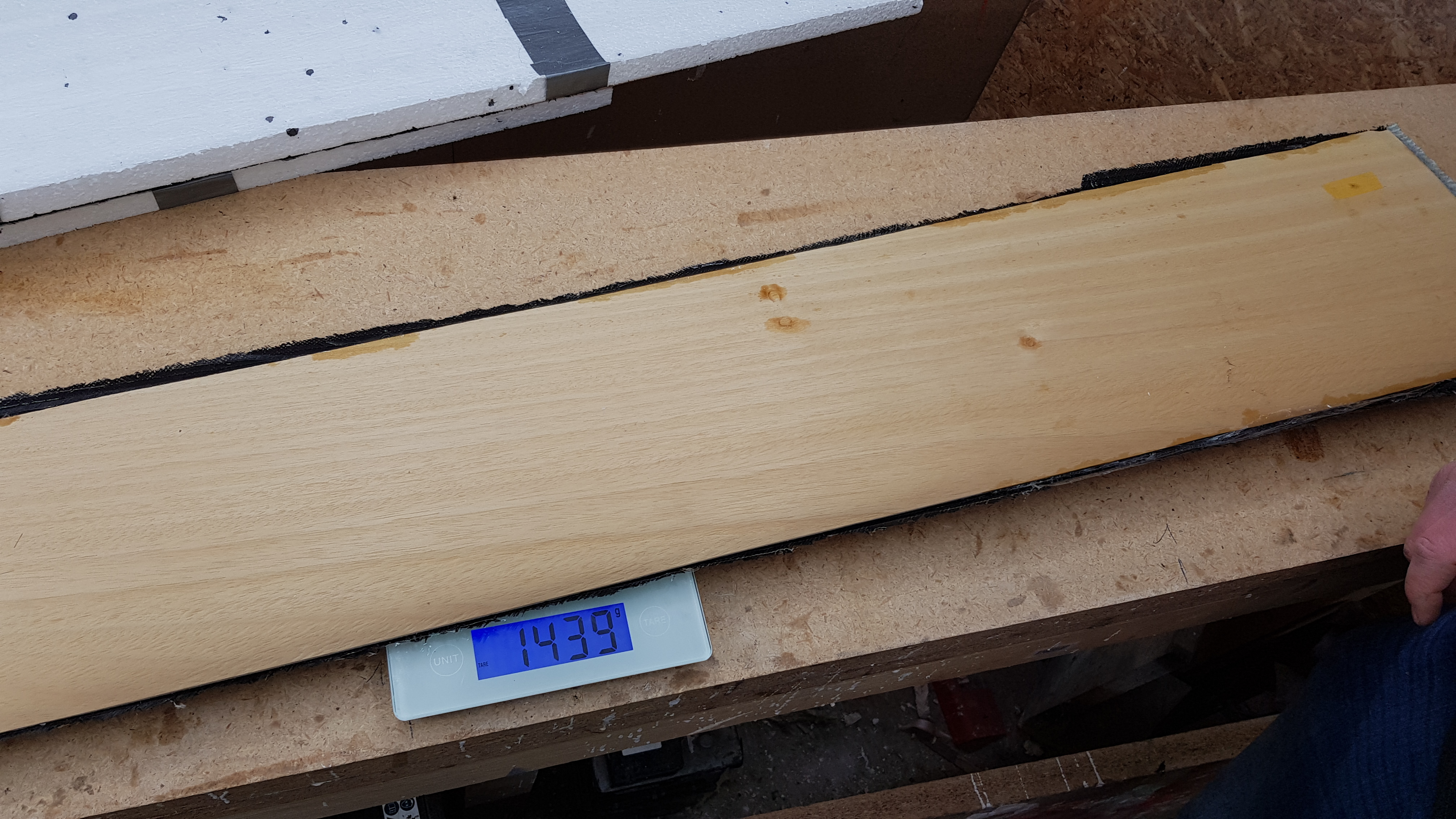

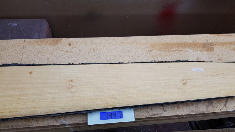

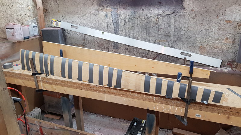

Moin Moin...
der Wahnsinn ging natürlich in den letzten Tagen weiter. Ich hatte vor lauter Harzanrühren keine Zeit mehr Bilder einzustellen.
In der Zwischenzeit ist die Fläche zu und schlummert seit Donnerstag Abend bei molligen 29°.

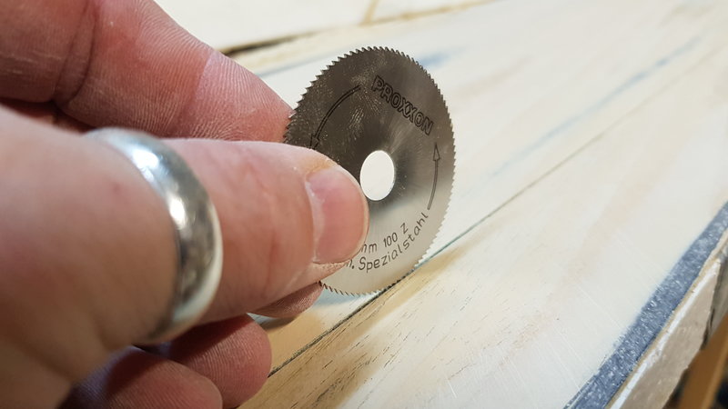

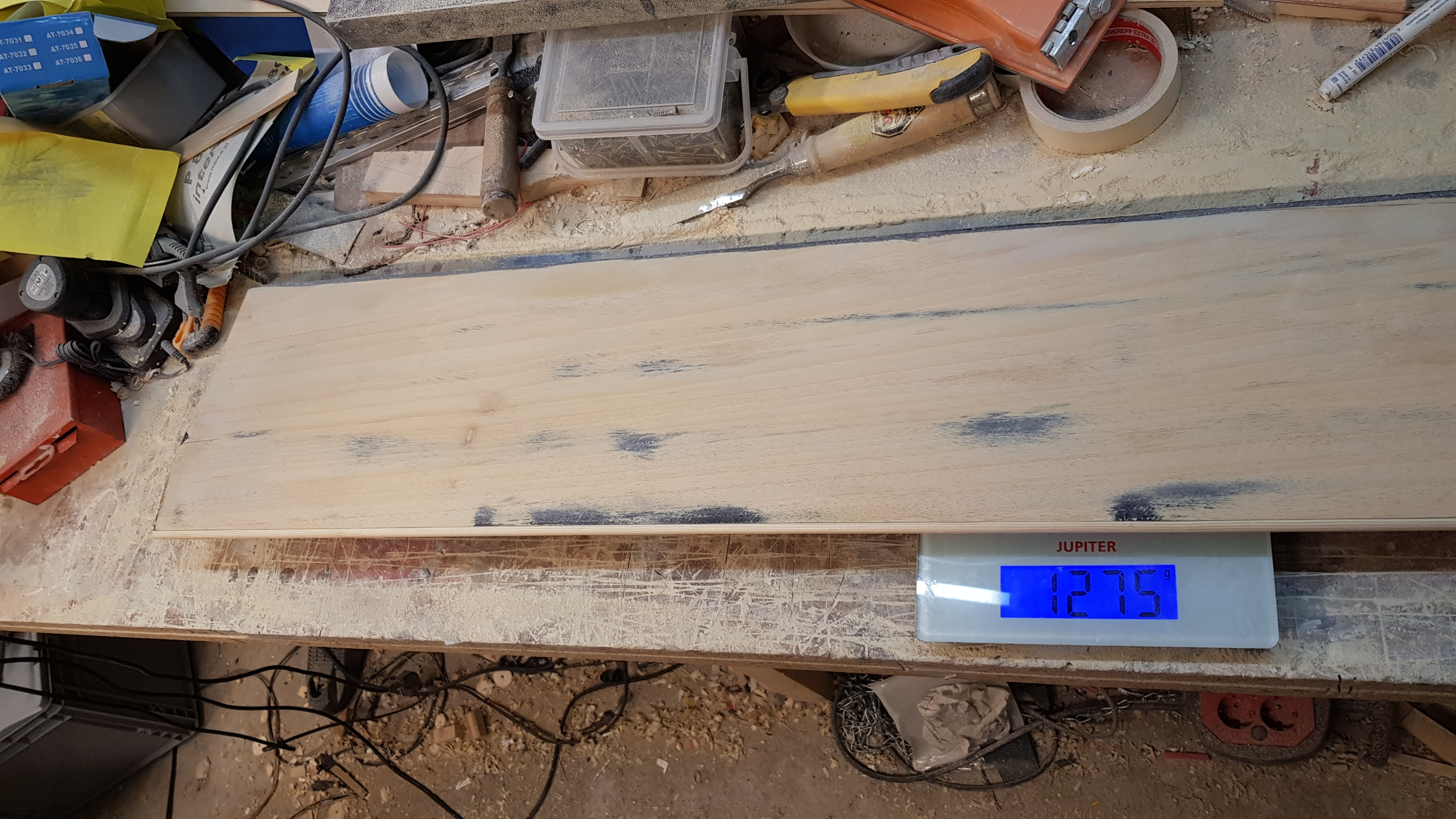

Bei den Ruderstegen hab ich diese Mal 4mm Pappelsperrholz verwendet, was ich mir bei einem Kollegen abgeschaut hab. Er hat damit super steife Ruder hinbekommen.
Die "Torsionsbelegung" ist analog zur Oberseite, bis darauf, dass die Verstärkung in den Ruder bis über den hinteren Klappensteg geht um im Schanierbereich mehr Festigkeit zu erzielen.
Für´s Scharnier hab ich 61er Kevlar doppelt gelegt.
Achja, die Ruder wurden zusätzlich mit mini Stegen aus Airex verstärkt.

Beiträge: 6106
Beitrag von UweH » Fr 18. Jan 2019, 12:11
Dampfer hat geschrieben:
Fr 18. Jan 2019, 10:39
Die Idee mit den Rippen im Ruder finde ich klasse. Werde ich auch mal machen
...dann mach sie aber diagonal und so dass sich die Rippenenden berühren, dann bringts mehr Steifigkeit ;-)

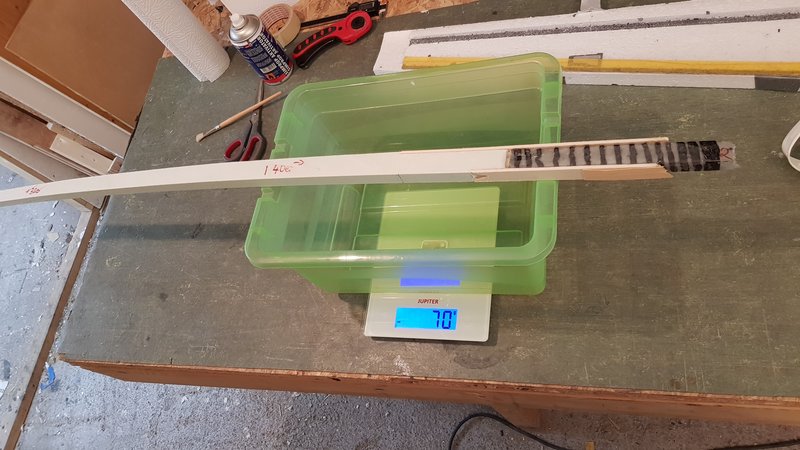

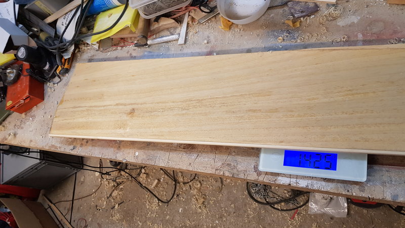

Stephan, kannst Du noch was zu den Vorteilen des Pappel-Sperrholzes als Steg-Materials schreiben!
Mein Bauchgefühl sagt mir, dass dies sehr stabil wird, nur, wahrscheinlich um einiges schwerer, oder?
Meine bevorzugte Methode ist jetzt Depron mit CfK Schlauch. Wenn man sich den CfK Schlauch in großen Mengen bei Siltex kauft, wird es auch nicht so teuer :D
Das Depron lässt sich super schleifen auch in Höhen von 2mm 8-). Die ganze Beanspruchung übernimmt das CfK Material.

Ich hätte eine Frage zur Ausrichtung des Holmes:
Bei der einen Fläche wird der Holm mit dem Winkel ausgerichtet, soweit klar. Wie habt ihr‘s bei der zweiten gemacht?
Danke!
Fr 18. Jan 2019, 13:43
Hi Thomas,
die Pappel-Steglösung hab ich gewählt, da sie günstig ist und bei meinem Hangflug Kollegen (der liest hier auch mit, gell) sehr gut funktioniert hat.
Zum Gewicht kann ich leider nix sagen, da ich die Stege vor dem Einbau leider nicht gewogen hab.
Vorteil aus jetziger Sicht:
- günstig
Nachteil:
- auf passende Höhe schleifen nimmt etwas Zeit in Anspruch
- Zeichnet sich auf der Oberschale ab und muss plan geschliffen werden
Bei der nächsten Fläche werd ich glaub auch die Depron mit CFK Schlauch setzten.
Kann man bei Siltex als Privatperson bestellen? und wenn ja, was kostet der CFK Schlauch dort und welche Mindestmengen gibt es?
LG aus Weil

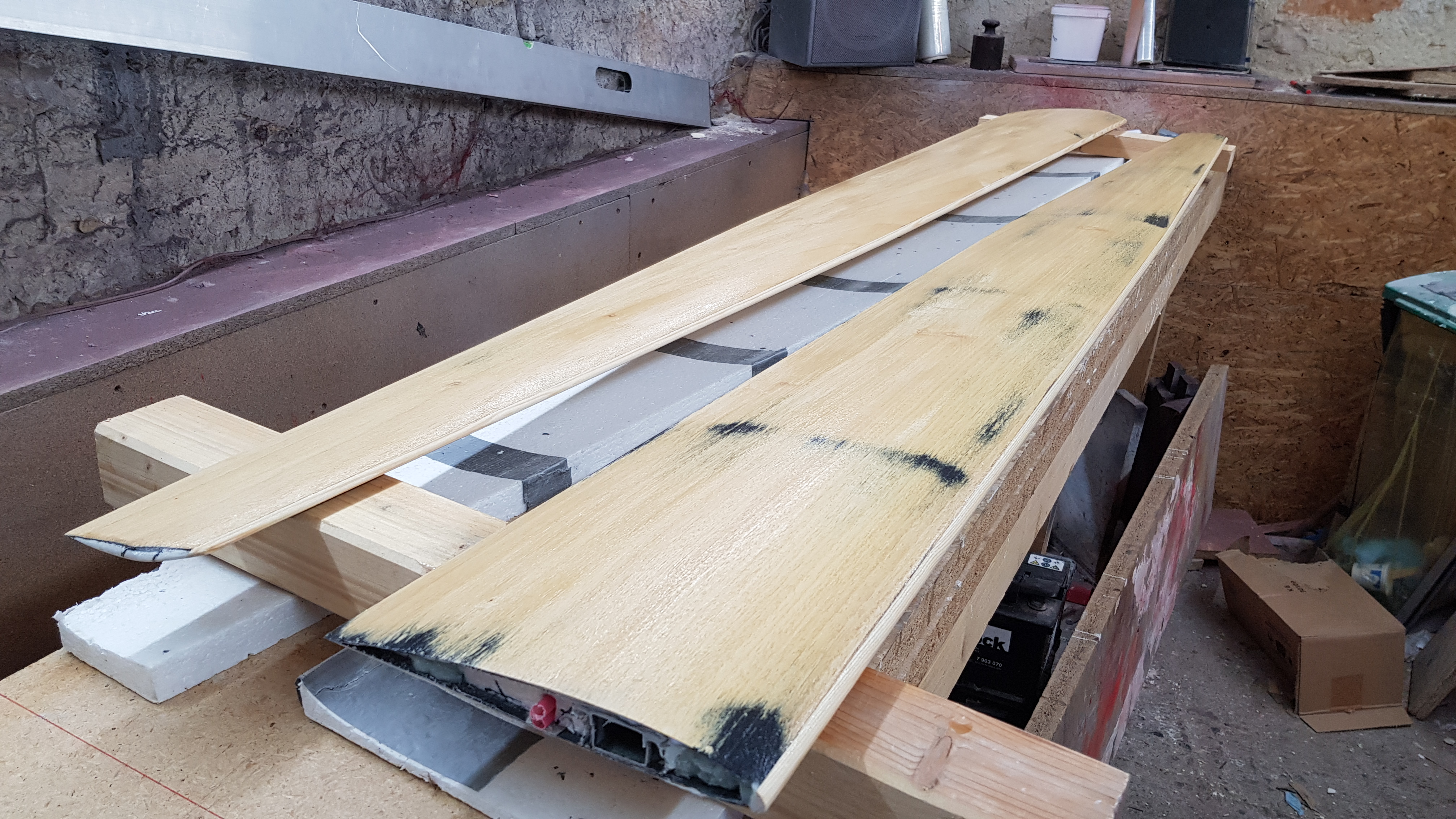

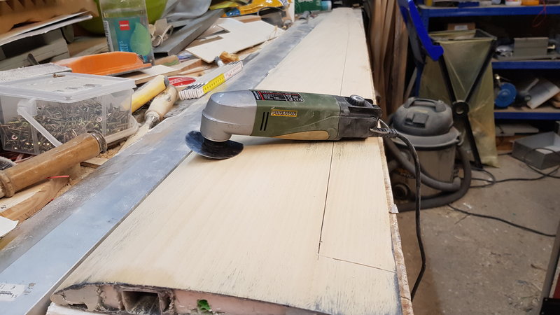

Beitrag von FX2000 » So 27. Jan 2019, 10:19

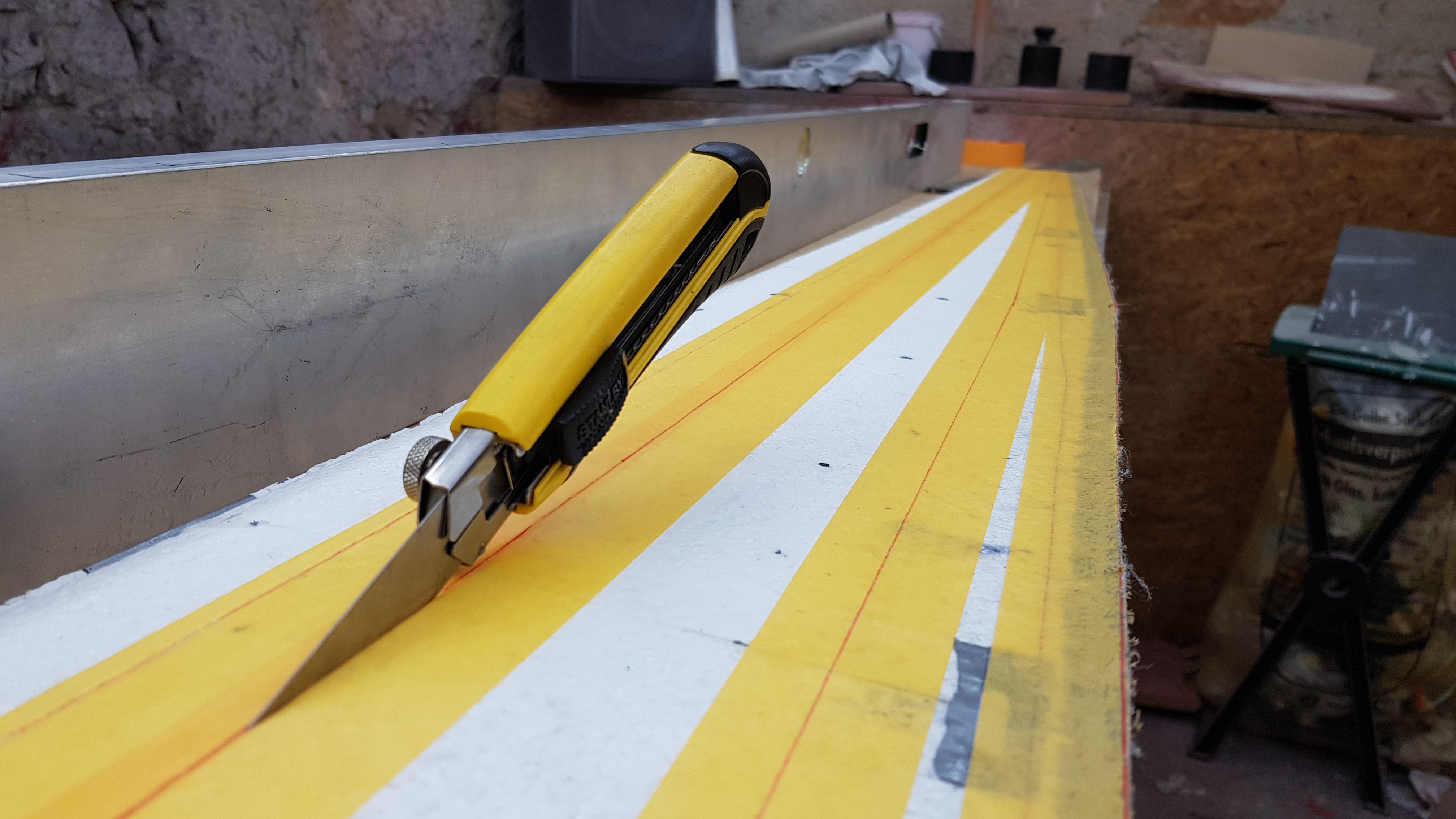

Moin Moin... hier mal die Bilder von den letzten Aktionen... :lol:
thompson77
Beiträge: 19
Wohnort: Niederkassel
Beitrag von thompson77 » Mo 28. Jan 2019, 10:42

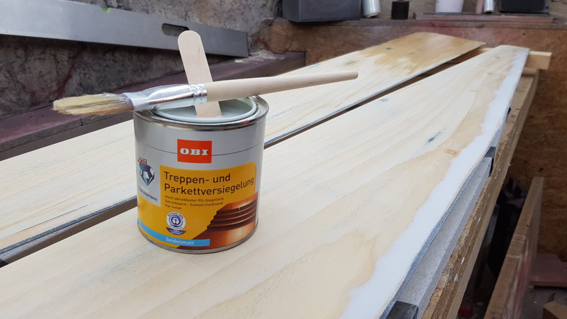

Das geht ja fix voran bei dir. Sehr ich das richtig? Hast du die Flächen mit Versiegelungslack gestrichen? Brauchts das?
Danke!
Der Verbinder wurde auf beiden Seiten gleichermaßen ausgerichtet. Es bleicht noch spannend ob es auch dieses Mal mit meiner Methode geklappt hat.. ;)

thompson77 hat geschrieben:
Auf Arbeit würde ich jetzt sagen: keine Ahnung, haben wir schon immer so gemacht :mrgreen: Im Ernst, ich weiß es wirklich net...
@Thomas, was meinst du zu dem Thema?
Dampfer
Beiträge: 263
Registriert: Fr 19. Okt 2012, 12:16
Beitrag von Dampfer » Di 29. Jan 2019, 11:09
Hi zusammen,
der Parkettlack erfüllt bei mir zwei Anforderungen.
1. Er verschließt die Poren des Abachis. Somit bekommst du eine spiegelglatte Oberfläche hin. Nach dem Bügeln wirst du dann gefragt, ob dies eine Voll-GfK Fläche ist :D
2. Der Lack macht die Oberfläche etwas härter. Somit erhöht sich die "Grabbelfestigkeit" und die Fingernägelabdrücke deiner Frau/Kinder/yxz sieht man nicht :mrgreen:
Ich mache den Lack immer mit einer Microfaserrolle drauf. Geht gut und schnell. Das Aufwändige ist der Zwischenschliff :lol:
Ich hoffe, damit habe ich etwas Licht ins dunkle gebracht :mrgreen:

Hab noch so viel von dem Aqua Clou daheim... Dann mach ich das auch beim Arschtier. Ich schleif ja auch so gern... :)
Milan
Beiträge: 51
Beitrag von Milan » Mi 30. Jan 2019, 10:58
Hi Thompson.
Eine versiegelte Holzoberfläche (Lack, Gfk oder sonstwas) ist mit Bügelfolie nicht mehr zu bespannen - das geht nur noch mit Klebefolie wie beispielsweise Orastick.
