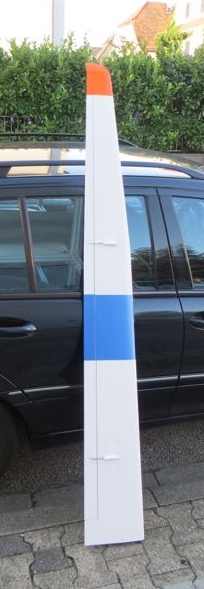

Soderle,
jetzt kam ich endlich mal dazu einen dunkelblauen Blockstreifen und orange Flügelenden aufzukleben. Heute war im neuen Kleid Probeflug.
Die orangen Flügelspitzen sind für nichts gut. Wenn ich die sehe, brauche ich auch keine Sehhilfe mehr. Ein richtiger Bringer waren wirklich die blauen Blockstreifen auf der Unterseite. Die Lageerkennung war deutlich einfacher. Das Dunkelblau setze ich jetzt noch am Tragflächenende an und gut ist.
Vielen, vielen Dank für Eure Tips und Hinweise!

Balthasar hat geschrieben: Mo 24. Sep 2018, 19:36Die orangen Flügelspitzen sind für nichts gut. Wenn ich die sehe, brauche ich auch keine Sehhilfe mehr.
Grellbunte Flügelspitzen sind vor allem dann nützlich wenn sie nur auf der Oberseite sind.
Sehe ich Bunt, dann sehe ich die Oberseite des Flugzeugs.
Sehe ich nichts, dann ist es entweder die Unterseite oder es ist schon dunkel geworden bevor ich gelandet bin :shock: :mrgreen:
Viel Spaß bei Deinen Höhenflügen mit der neuen Farbgebung und immer gute Landungen....solange es noch hell genug ist :D :thumbup:

Sieht auf alle Fälle cool aus!
Nur so aus Neugier: Was hast du da für eine Konstruktion im Auto? (C-Klasse?)

Jo, das ist ein 16Jahre alter S203. Da er erstaunlich wenig Platz für einen Kombi hat, habe ich mir mit Aluminium-Systemprofilen sowas wie eine zweite Ladeetage eingebaut. Sie stützt sich hinten in den Schienen für die ursprüngliche Laderaumabdeckung und vorne einfach auf "Füßen". So kann ich tatsächlich deutlich mehr Modellflugmaterial mit an Bord nehmen :-)
Danke für die Blumen in Sachen Tragfläche :-) Nachdem die Funktion soweit geklärt ist, werde ich die Blockgrafik jetzt wohl noch ein wenig feiner im Design gestalten und in Bügelfolie realisieren. Aktuell ist so eine Folie aus dem Autobereich drauf. Die mag ist aber nicht besonders.
