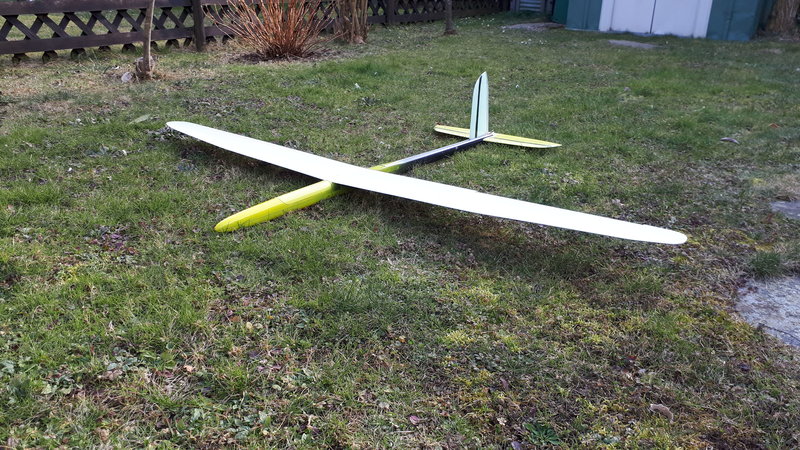

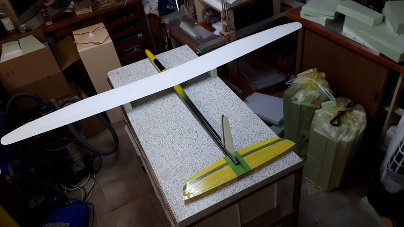

Zur Zeit habe ich einen Hangsegler auf dem Baubrett welcher aus verschiedenen (noch vorhandenen) Teilen entstehen soll.
So fand ich bei mir im Keller einen Rumpf vom Donner, sowie eine nicht fertige 2m Hangfläche mit einen Norber Habe Profil. Ich glaube es war ein hn354es...
Da der lange Rumpf für einen 2m Segler nun doch zu lang war habe ich einfach 15 cm abgesägt.

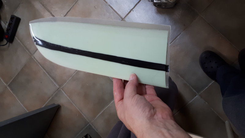

Die Leitwerke habe ich im positiv Verfahren hergestellt.
Nun noch ein paar Bilder, damit es nicht nur Text gibt.

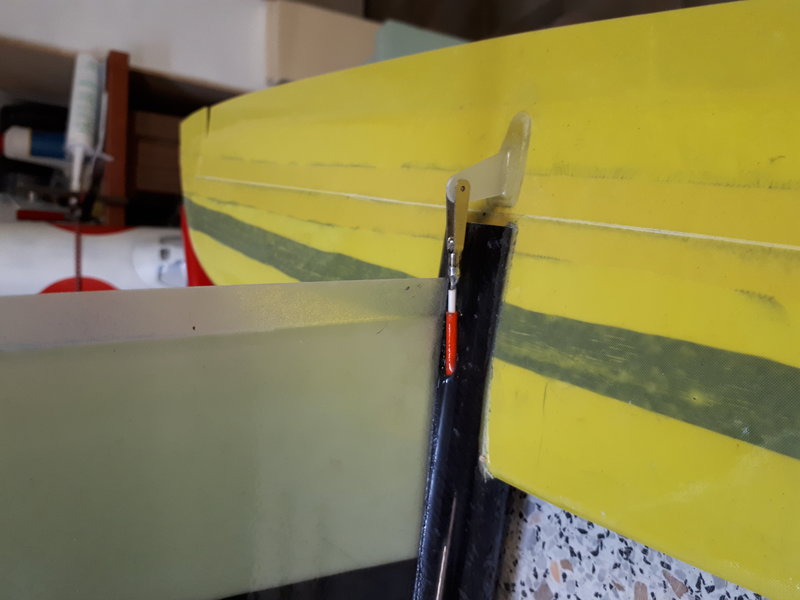

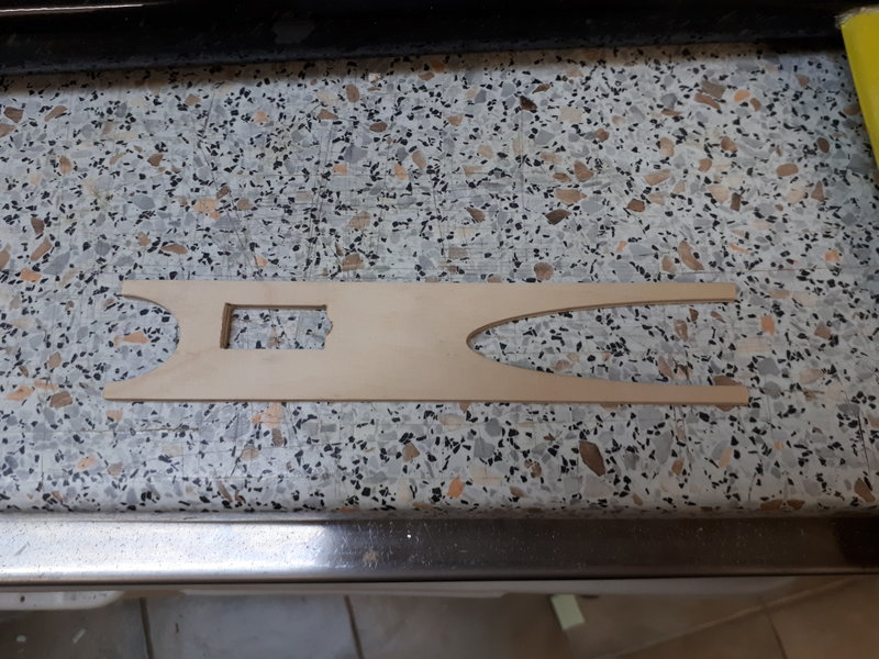

So und nun die Bilder von der Anlenkung und dem Servobrettchen, welches noch beglast wird.
Lg Chris

Bild Servobrettchen

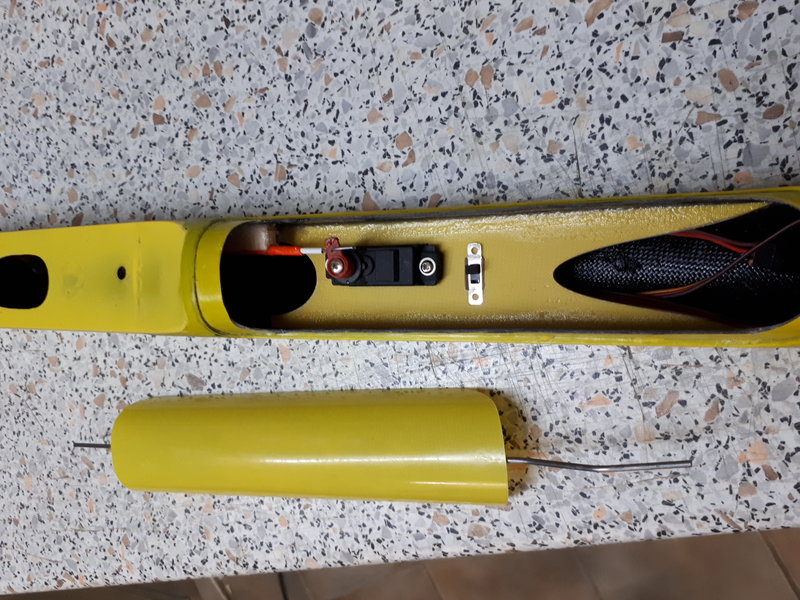

Sodele
Heute mal etwas weiter gemacht.
Servobrettchen eingeharzt und den Baudenzug ausgerichtet, fixiert und auch mit Mumpe fest gebäppt.
Einen Draht in die Kabinenhaube zu arretieren und fast fertig für den Erstflug...
Wenn alles fest ist werfe ich mal die Komponenten wie Empfänger und Accu in die Nase und schau mal was an Blei noch rein will.
Ich hoffe nicht all zu viel.
Nun noch die Bildchen, weil eben Bilder den Traed viel bunter macht!
Lg Chris

Hi Chris, sorry dass ich jetzt wahrscheinlich ziemlich blöd rüber komme, aber Du hast vergessen das Seitenruder anzulenken, dabei hast Du massig Platz in der Rumpfnase :roll: ....soll ich Dir das fehlende Servo fürs stilreine und verlustarme Segelfliegen bei schwächerem Tragen stiften, hätte bestimmt noch was in der Krabbelkiste? :P

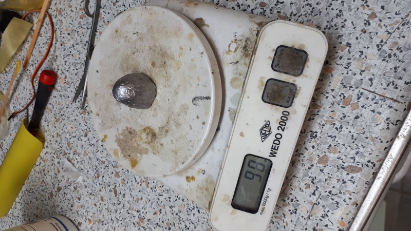

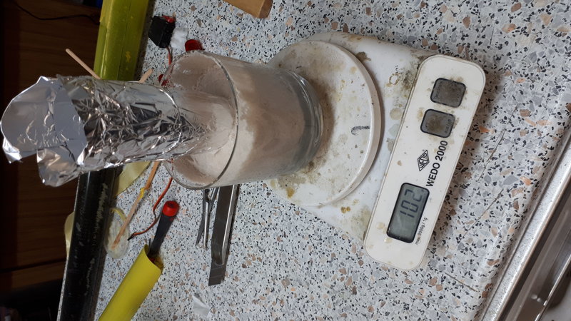

Das fehlende Gewicht in der Nase habe ich nun auch ermittelt.
Es sind genau 100g ...
Also nun gehts ans giessen vom Zinn.
LG Chris
ChrisB
Beiträge: 110
Registriert: Di 25. Jun 2013, 21:35
Wohnort: 2km von der Kante
Re: Hangsegler 2.0
Beitrag von ChrisB »
So 100 g Zinn in Nasenform...

So und jetzt ohne alufolie.

Habe fertig

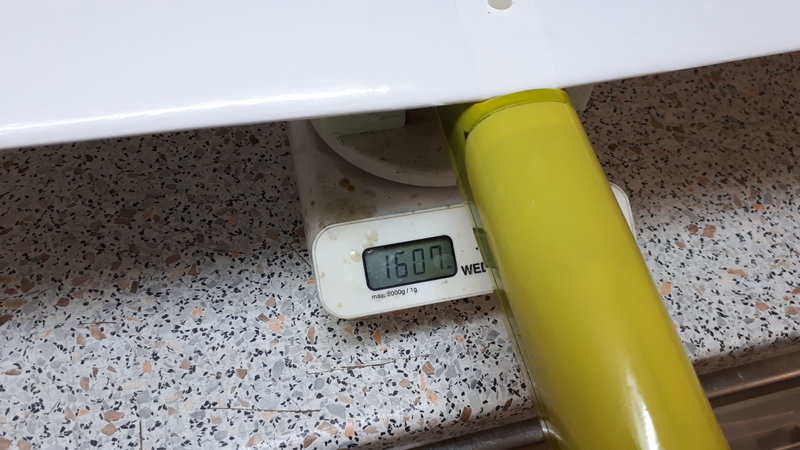

Für ein low cost Segler nicht schlecht geworden mit einer Bauzeit von unter 4 Wochen (dank vorhandener Fläche und Rumpf).
Er hat nun ca. 1600g was einer Flächenbelastung von 55g entspricht und sollte somit doch fliegen.
Erstflug sobald es nicht mehr so kalt ist und der Wind gedreht hat.
Lg Chris
