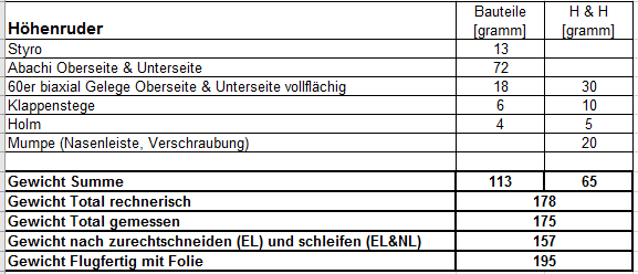

ich habe mal meine Daten von meinem letzten HR angeschaut. Und es sind eigentlich nur zwei große Stellhebel möglich.
1. Gewicht Furnier reduzieren
2. Optimaler Einsatz von Harz und Härter
Gewichtstabelle DG 800 HR
Dieses HR habe ich mit 0,9mm Abachi aufgebaut.
Jetzt nehme ich wahrscheinlich ein 0,6mm. Das wäre schon mal 30% weniger :mrgreen:

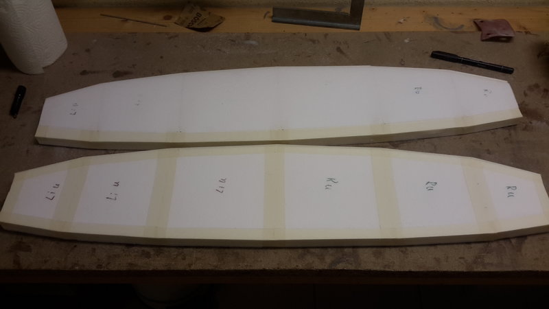

Die Styrokerne wiegen 12 Gramm.
Heute die Kerne mit Klebeband verklebt und überprüft, wie genau geschnitten wurde.
Also die Winkel passen perfekt.

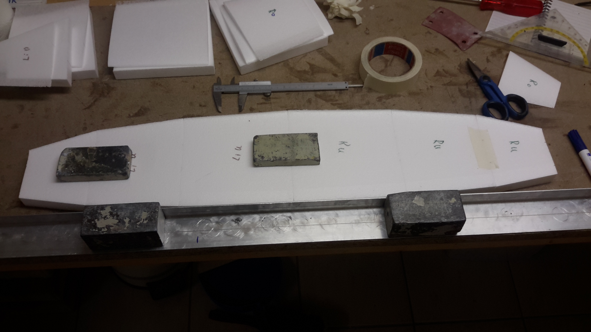

Da ich ein hohe Profilgüte beim Bauen haben will, lege ich großen Wert auf ein stabile Negative. Daher werde diese mit Tesakreb etwas verstärkt. Gerade an der Nasenleiste finde ich dies zwingend notwendig :roll:

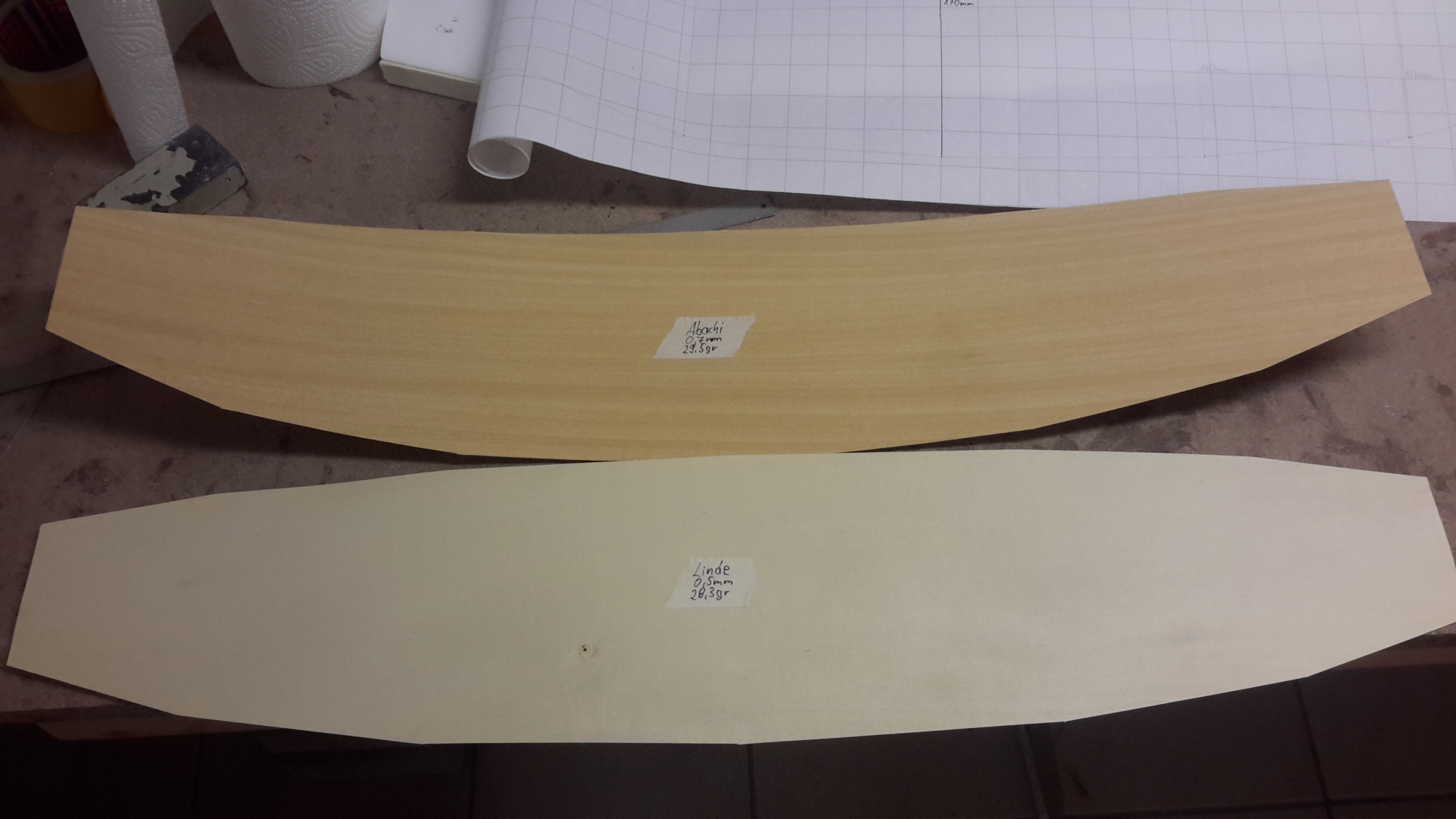

Heute konnte ich ein paar Fakten zusammen tragen.
1. Das Lindenfurnier mit 0,5mm Dicke wiegt 28,3 Gramm für eine Seite.
2. Das Abachifurnier mit 0,7mm Dicke wiegt 29,6 Gramm für eine Seite
3. Das Abachifurnier mit 0,9mm Dicke wiegt 40,7 Gramm für eine Seite
Somit ist für mich klar, dass ich Nr. 2 nehme.
Wobei ich sagen muss, dass das 0,5mm Linde vom Handling nicht so sensibel ist, wie das 0,7mm!
So, die Innenseite ist mit Clou inkl. etwas Talkum und Verdünnung eingestrichen. Sodass nicht so viel Harz ins Holz eindringt :mrgreen:

Hi zusammen,
also ich habe mal die Daten Überschlagen.
1. Mit dem 55er CfK Gelege inkl. H&H werde ich bei ca. 65 Gramm liegen. Einmal vollflächig
2. Mit dem 26er CfK Gewebe inkl. H&H werde ich bei ca. 33 Gramm liegen. Einmal vollflächig.
Da mir aber die eine Lage 26er im Ruder zu wenig ist, kommt da definitiv noch eine Lage rein.
Dann bin ich wahrscheinlich bei ca. 45 Gramm.
Was haltet ihr von der Idee auf das Aramidband als Scharnierband zu verzichten und dafür die Folie zu nehmen?
Ich kenne einige Modellbauer, die dies auch an 1:3 Segler am HR so machen.
