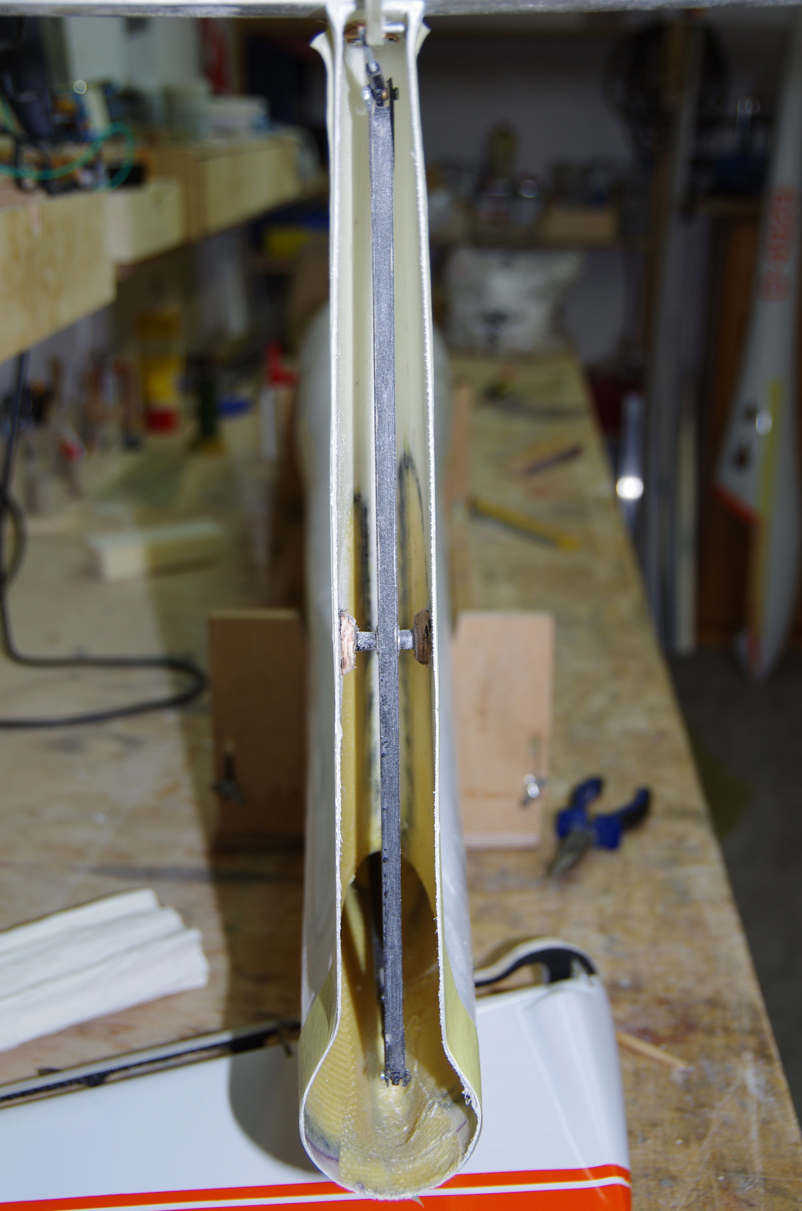

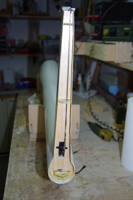

Hallo Thomas,
ich kann Uwe nur beipflichten. Beim Neuaufbau meines Mistral-C mit 4,28 m habe ich eine solche Anlenkung realisiert:
Anlenkung vorher:
Zweck der Übung war es, im hinteren Rumpfbereich Gewicht einzusparen. Die ( kugelgelagerte ) Wippe aus - mit Kohlefaser belegtem - Balsa wiegt inclusive Anlenkungen 9 g . Das zuvor verbaute Futaba S 3150 wiegt ohne Anlenkungsmaterial und Befestigungsspant 23 g. Klingt nicht nach viel, aber diese und noch ein paar andere ähnliche Maßnahmen, die alle ein paar Gramm Gewicht eingespart haben, führten dazu, dass ich am Ende 430 g Blei aus der Nase entfernen konnte.
Außerdem ist die Anlenkung mindestens so spielfrei, wie zuvor mit Servo im Heck. Angelenkt habe ich die Wippe mit einer Schubstange aus Kohlerohr ( Pfeilschaft ).
Vorne im Cockpit werkelt jetzt ein kräftiges Standartservo, welches sowohl von der Stellkraft, als auch von der Zuverlässigkeit her, über jeden Zweifel erhaben ist. Das gibt mir von der Sicherheitsseite aus gesehen auch noch ein besseres Gefühl.
