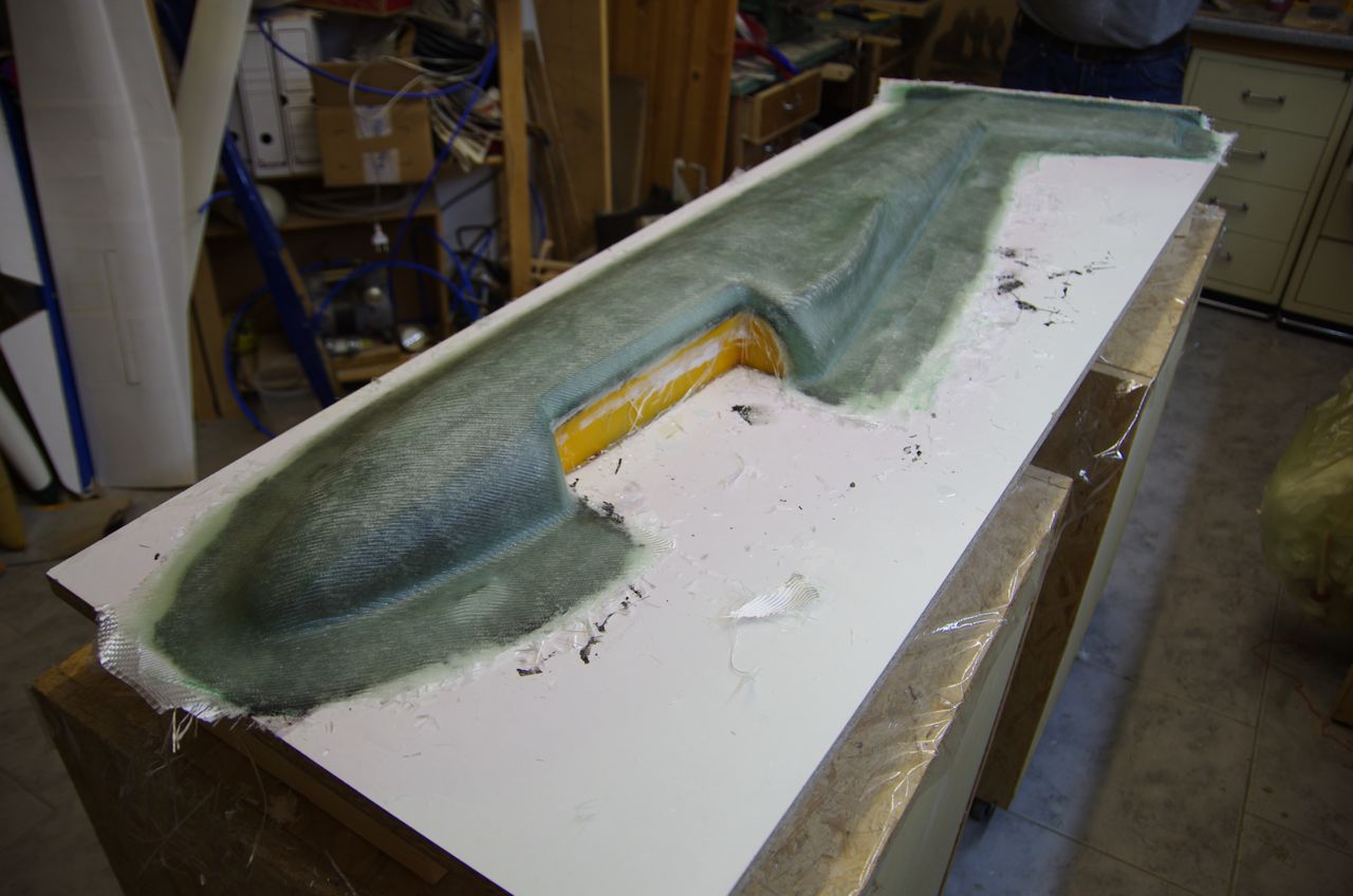

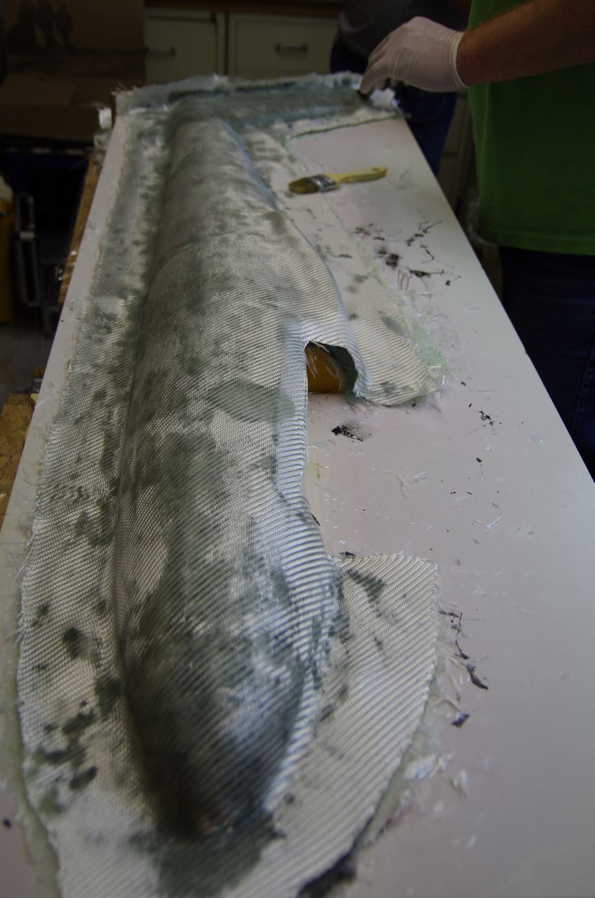

Hallo an Alle,

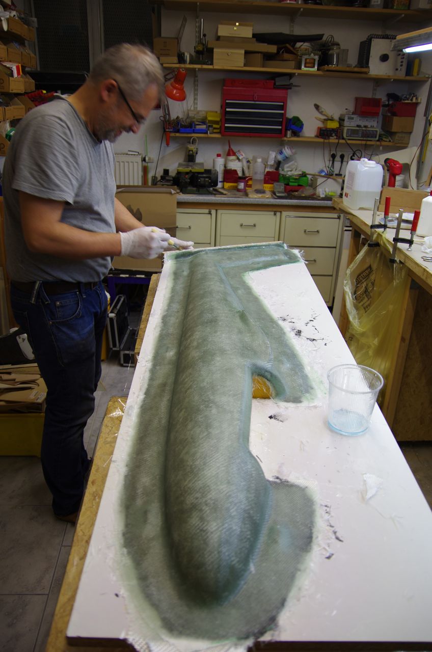

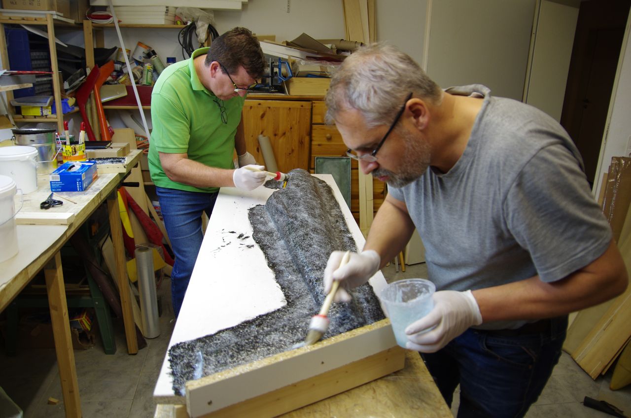

heute haben wir das unschöne Wetter anderweitig genutzt, und haben angefangen das B4 - Projekt voranzutreiben:
Die Rumpfform wird in Angriff genommen.

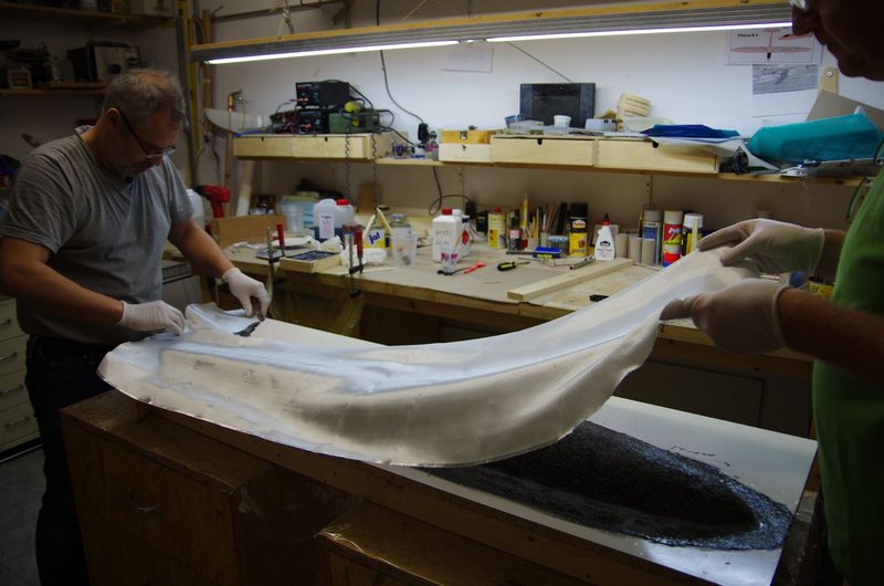

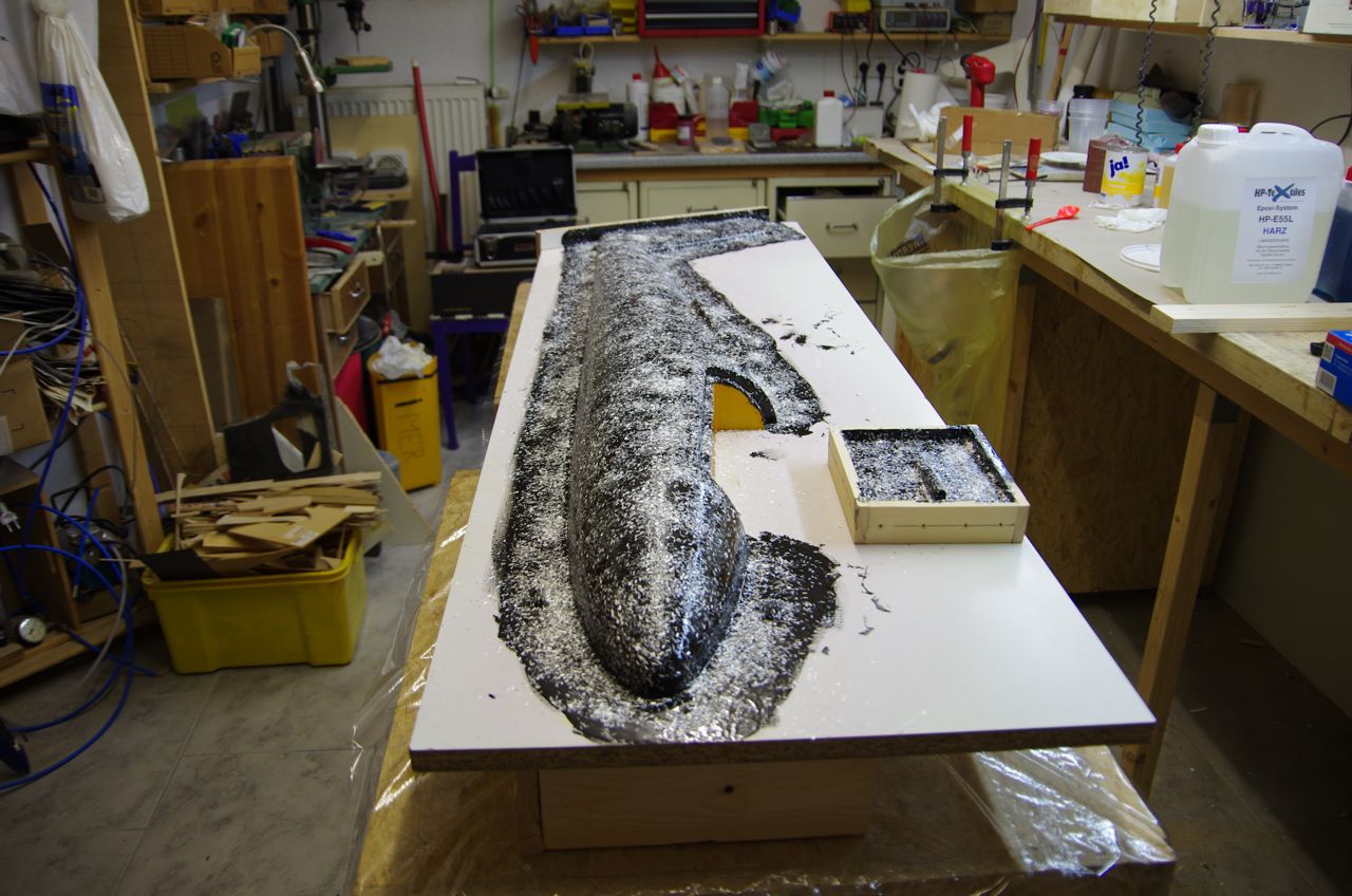

1. Schritt: Auftragen des Formenharzes :
2. Schritt: Kupplungsschicht wird aufgebracht:
3. - 11. Schritt: Auflaminieren der 8 Gewebelagen:
Die erste Formhälfte ist fertig laminiert :) :

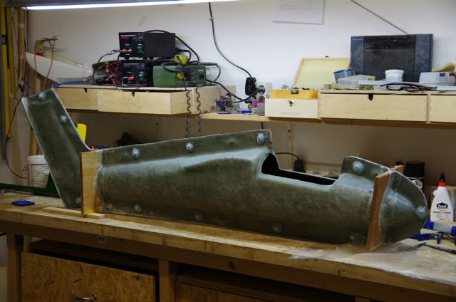

Re: Pilatus B4 3,66m

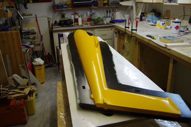

Heute die erste Hälfte mal vom Trennbrett genommen; bis jetzt sieht´s sehr gut aus :) :
Hey Elmar,
Das sieht gut aus was ihr da gemacht habt :)
Gibt's einen besonderen Grund warum ihr keine passstift genommen habt, sondern die "Klötzchen"?
Immer weiter so :)
Gruß vom Tobi
Hi, schaut net schlecht aus und die Klötzchen haben anscheind auch funktioniert, wenn die andere Seite so geht ist das Super :thumbup: .Jetzt schön eintrennen dann gehts weiter.
Hi Tobi,
das mit den Klötzchen hat für uns drei Gründe :
1. die erfüllen ihren Zweck
2. beim Form - Laminieren total stressfrei, kein Einschneiden des Gewebes ect.
3. "Costa fast gar nix" :mrgreen:

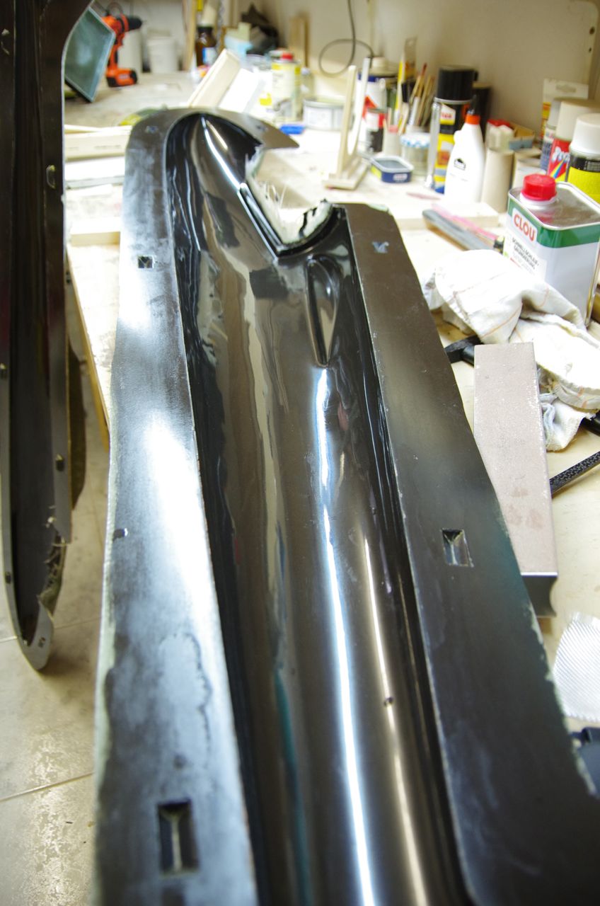

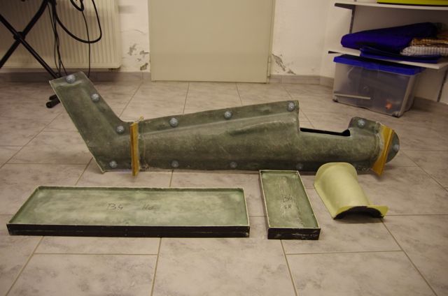

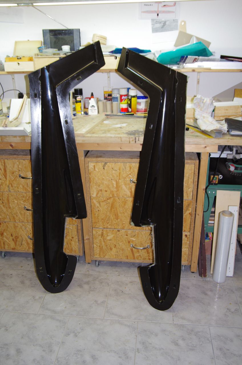

Heute wurde die fertige Form aufgemacht. Alles lief sehr problemlos und das Ergebnis hätte nicht besser sein können:
Jetzt noch den Kaninenausschnitt versäubern, Stützen und Verschraubungen anbringen, dann kann der erste Rumpf entstehen :) :) !
Beiträge: 6566
Hallo Elmar, die Form sieht Klasse aus :thumbup:
Die Form sieht superklasse aus!
Glückwunsch!!!
Moin Elmar
Sieht echt klasse aus die B4 Rumpfform. Glänzt wie Speckschwarte.;-)) :D :D :D

Das Förmchen ist fertig zum Eintrennen :) :
Hier noch der komplette Formensatz:
Jetzt können gebrauchsfertige Bauteile hergestellt werden, nachdem endlich alle Vorarbeiten abgeschlossen sind :) :) !

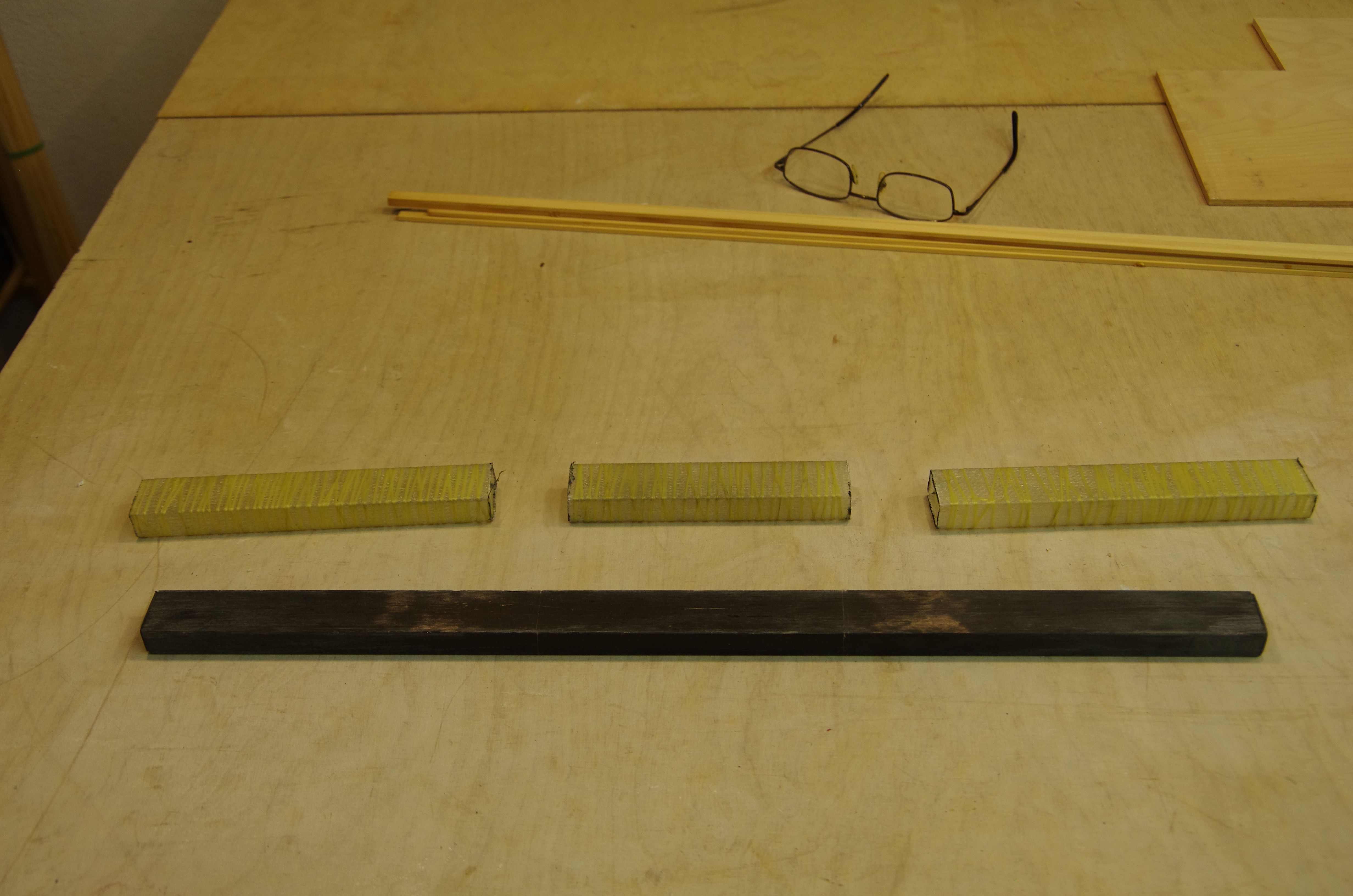

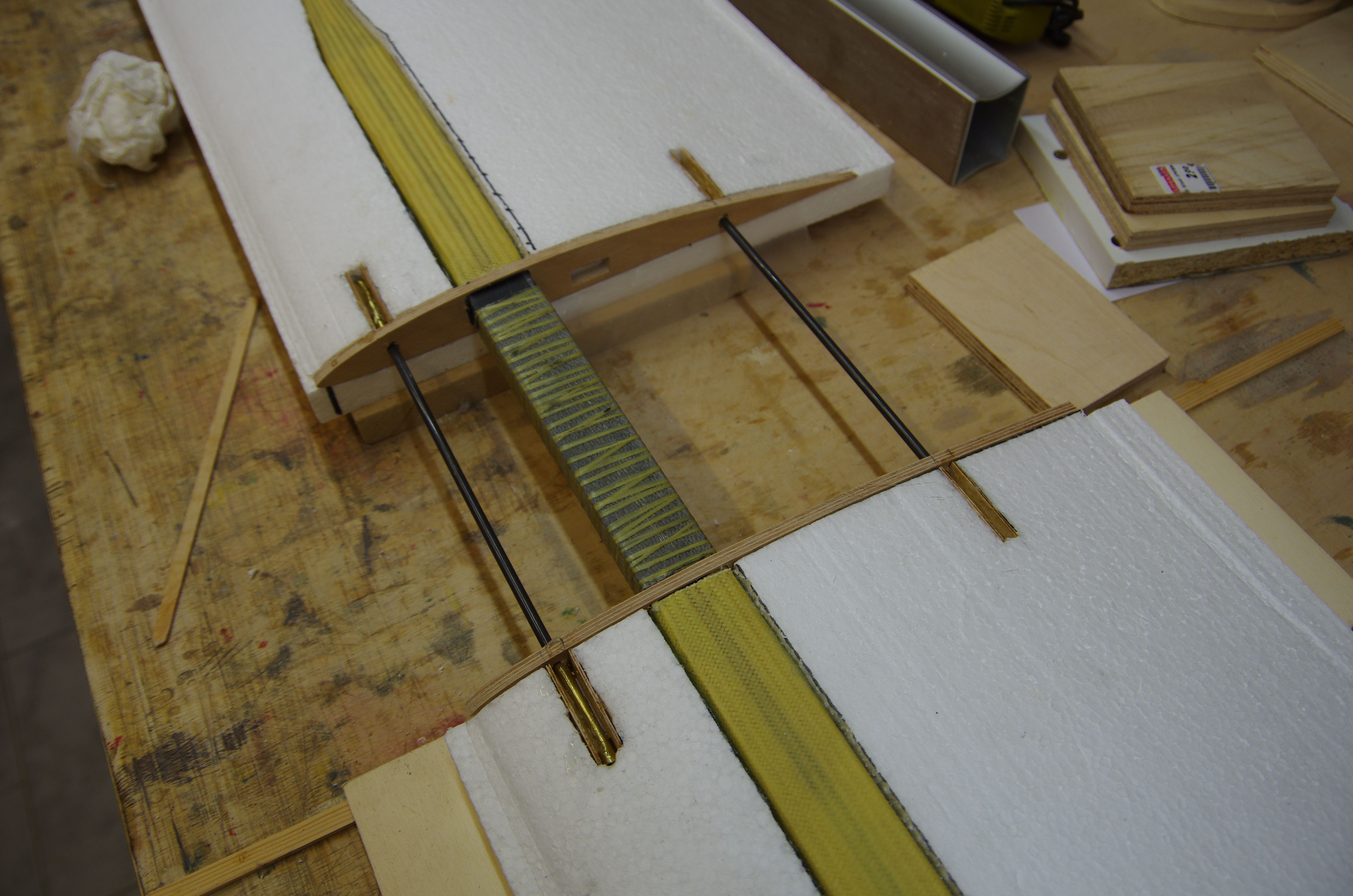

Hallo.

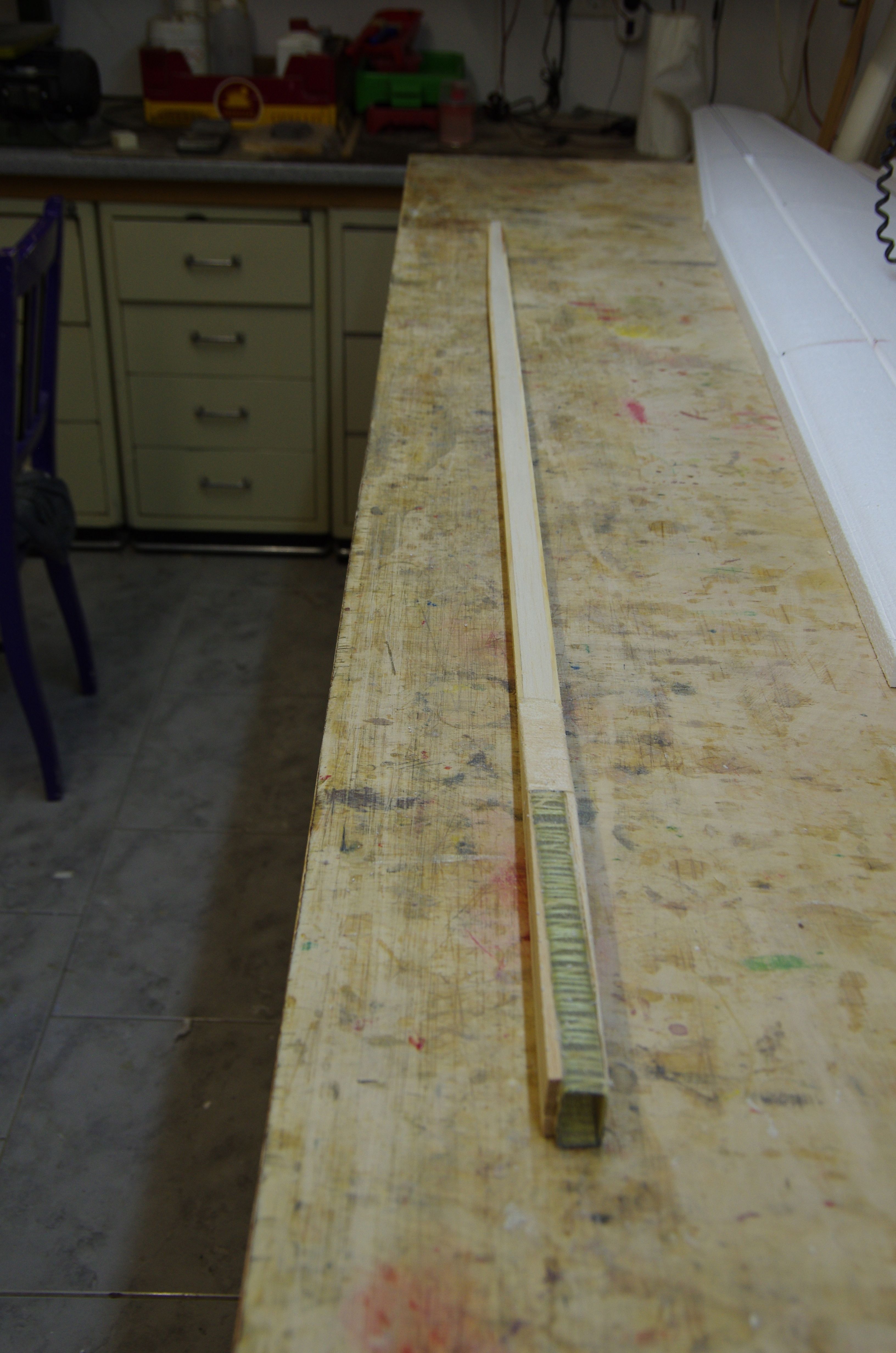

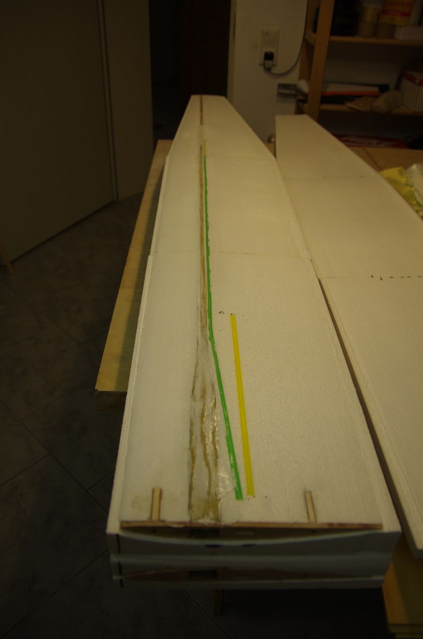

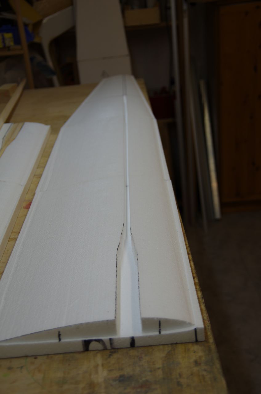

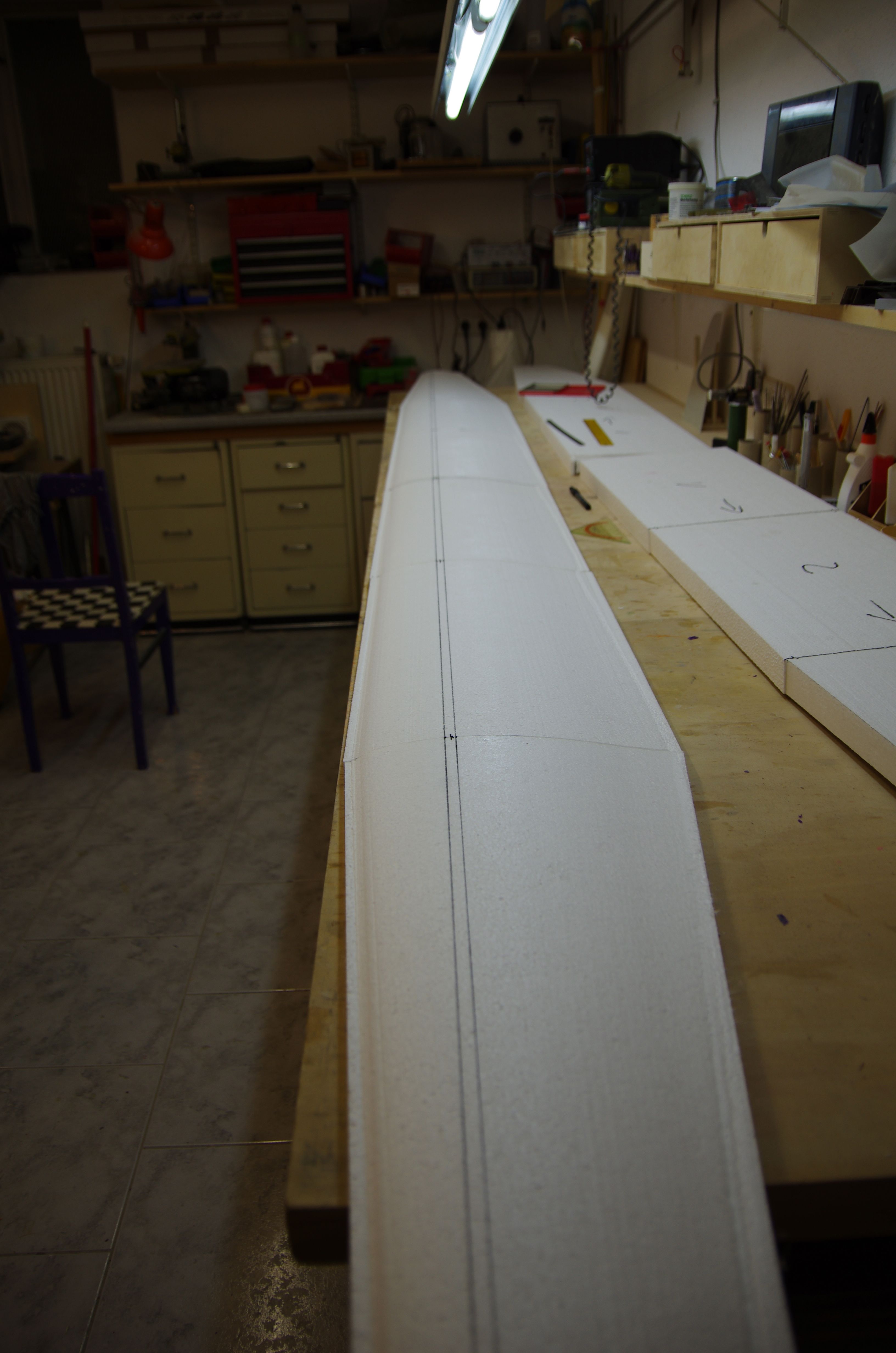

Langsam kommt wieder die Werkstattzeit ! Deshalb habe ich in der letzten Zeit mal wieder an der neuen B4 gearbeitet:
@ Italouwe : Weil wir uns kürzlich am Hang über den Flächenbau unterhalten hatten - hier mal ein paar Bilder dazu :
So weit bis jetzt.

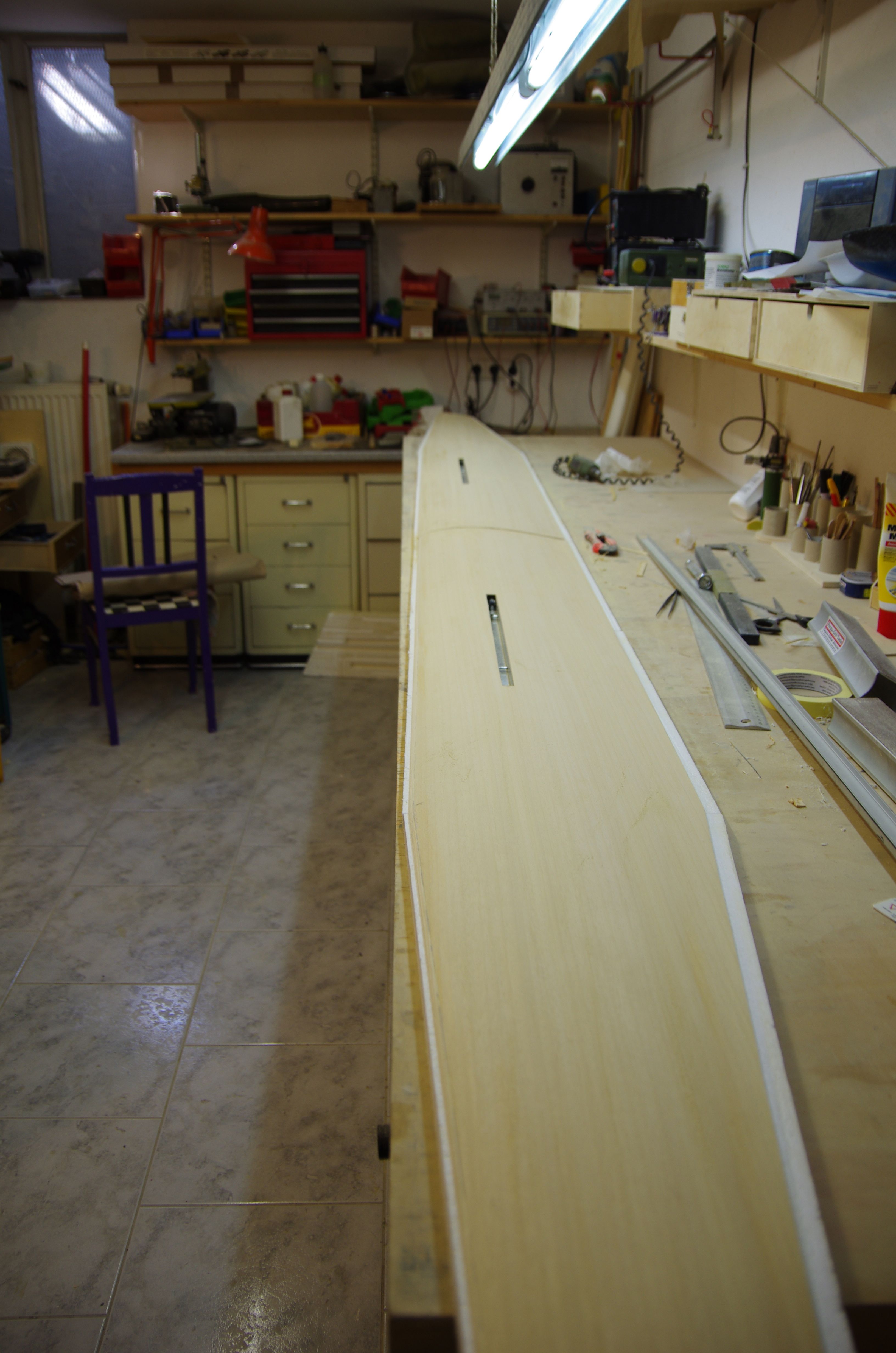

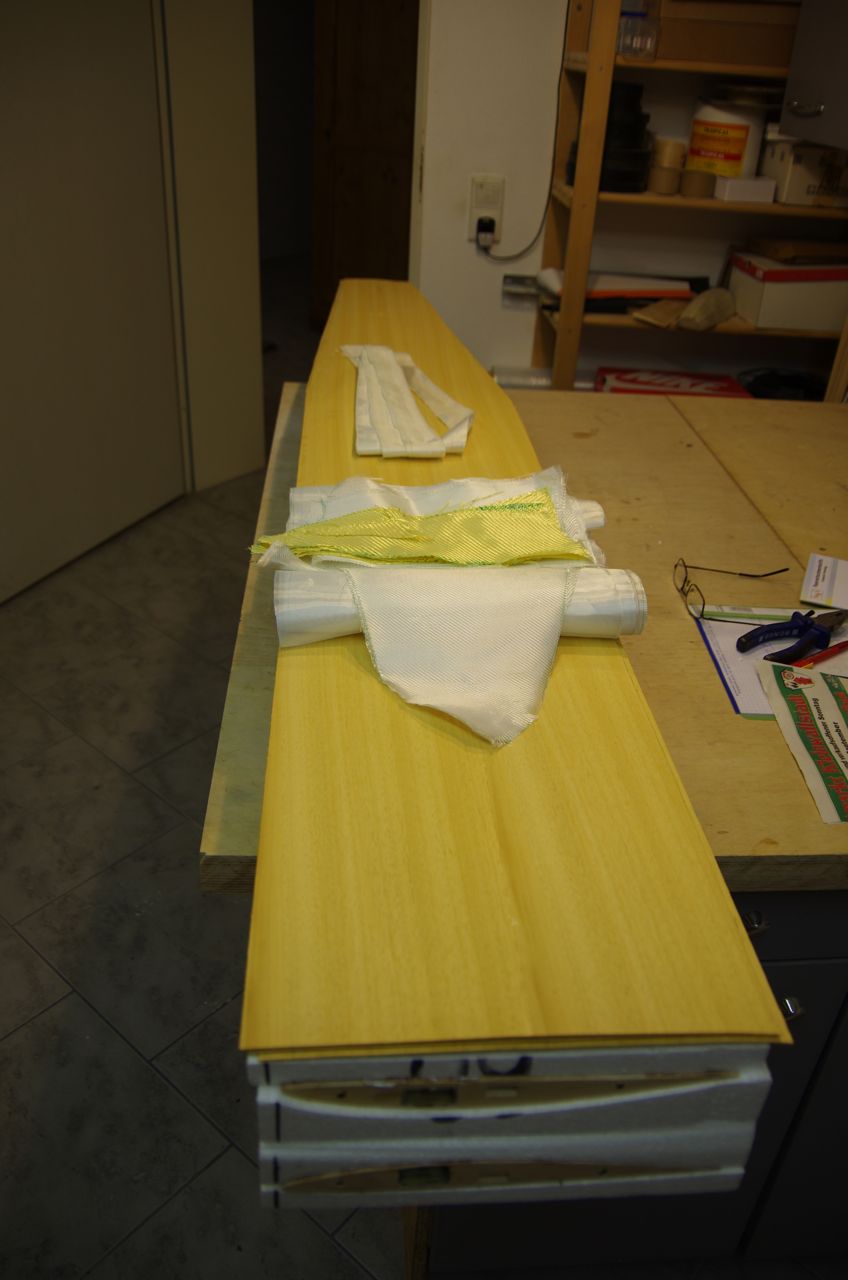

Flügel beplankt, besäumt und mit Nasenleisten versehen:
Ja super Elmar!!!
Freue mich schon deine B4 am Hang zu sehen:)
Gruß tobi

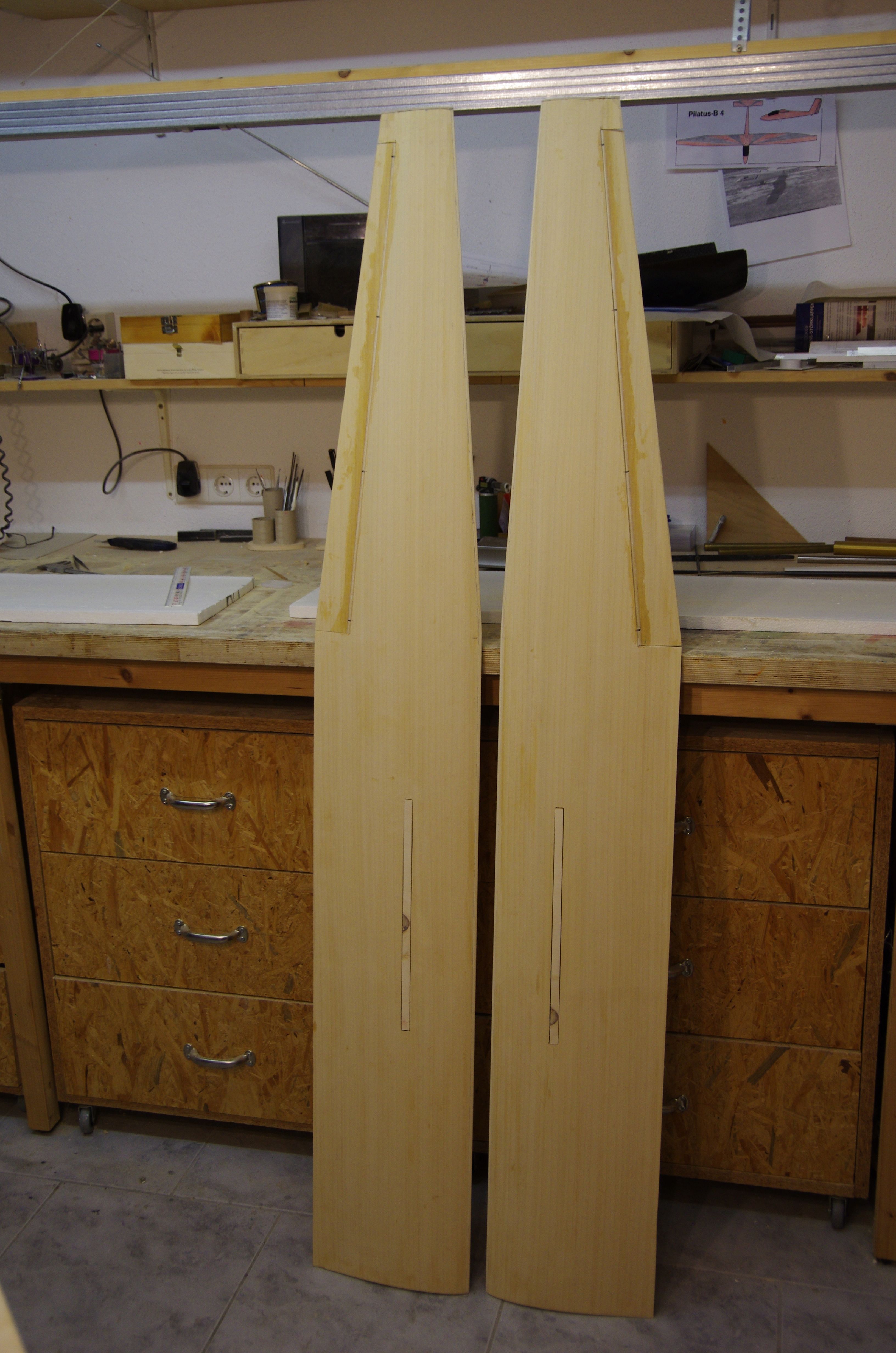

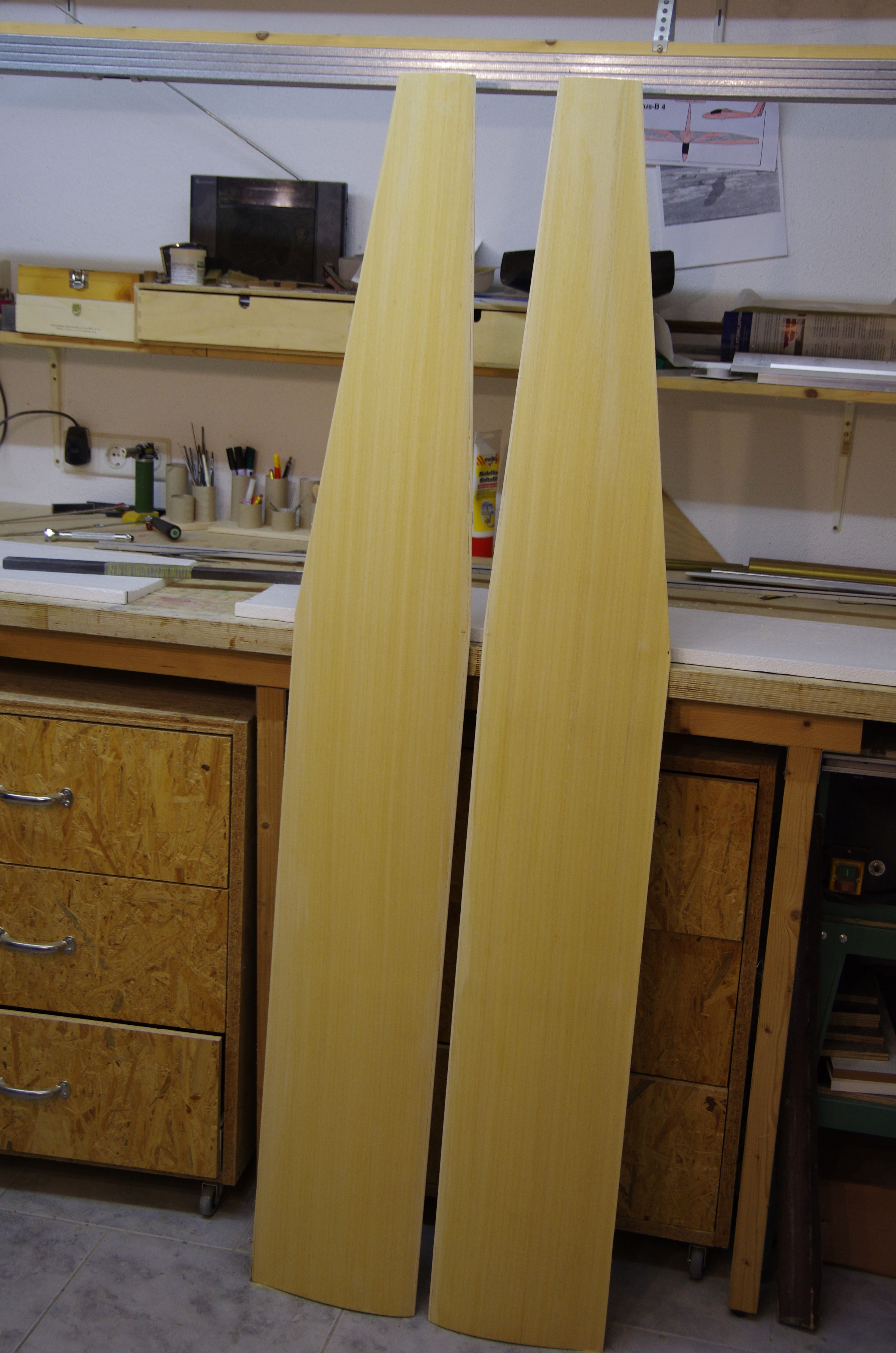

die Flächen sind rohbaufertig:
Klappen sind eingebaut, und mit Abdeckungen versehen, die Querruder sind ausgeschnitten, rundum verkastet und in Hohlkehlen gelagert.

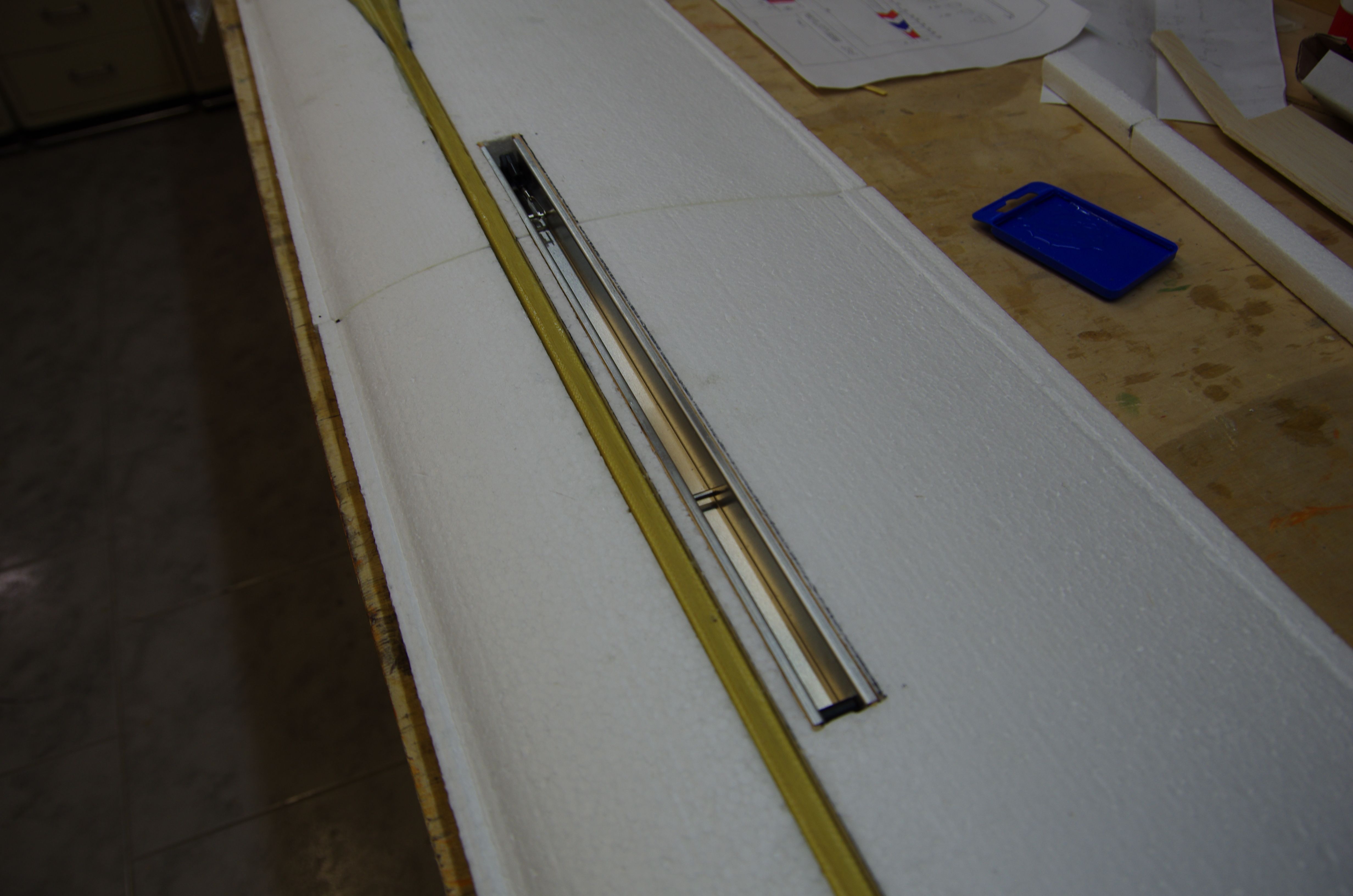

Ich hab ne Frage zu den Stoerklappen:
Wie machst Du die Ausschnitte fuer die Klappenschaechte auf der Oberseite? Machst Du Dir beim Einbau der Alugehaeuse Markierungen?
Viele Gruesse
Hallo Peter,
ich weiß ja, wo die Klappen eingebaut sind; z.B. Abstand zur Wurzelrippe / Nasenleiste. Dann kann man den Klappenschacht ertasten, weil die Beplankung in dem Bereich eindrückbar ist. Dann mache ich ein kleines Loch und arbeite mich von da aus am Schachtrand entlang, bis alles freigelegt ist.
So sieht`s aus, wenn Die Ausschnitte fertig sind :
