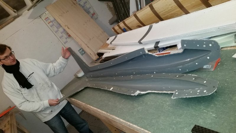

Es gab einen Neuankömmling in der Harzhölle, eine Rumpfform der Ur-Alpina, allerdings nicht als Eigentum, sondern als Leihgabe um viele Rümpfe rauszulassen oder sie auch abzuformen... Ob ich letzteres machen werde, weiß ich noch nicht, schaumama ob ich dazu komme, denn ich würde gerne.
Die Form ist in einem hervorragenden Zustand, das einzige was Liebe benötigt, ist die Haube, aber das passt schon.

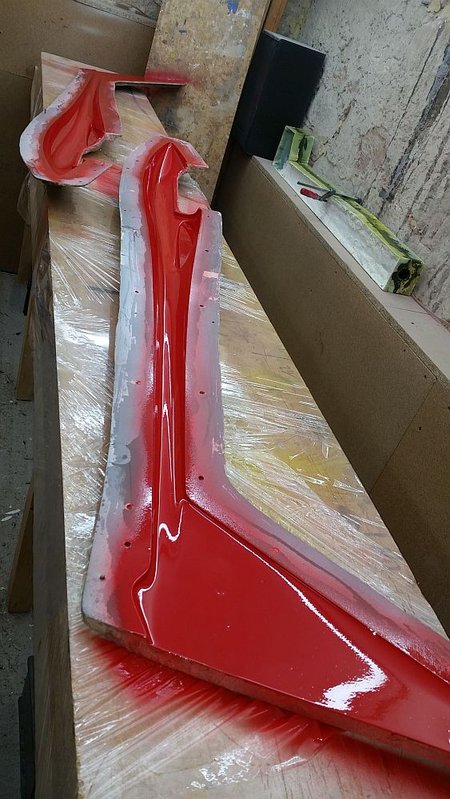

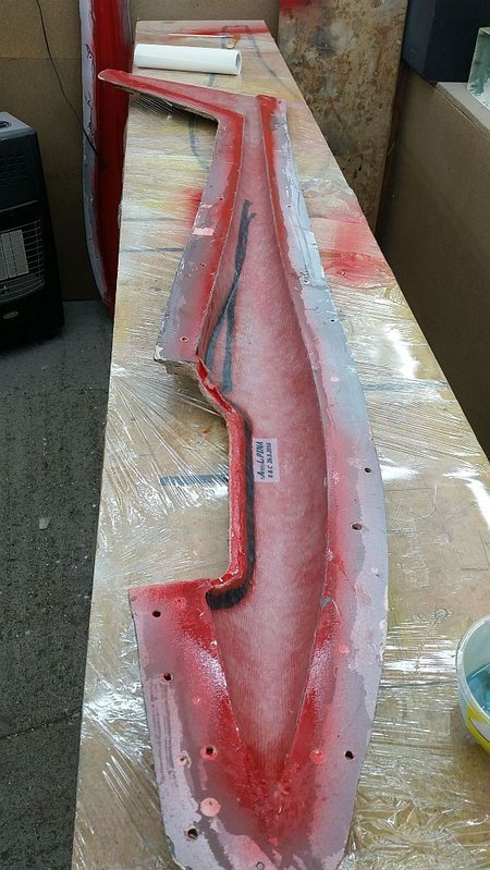

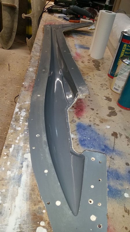

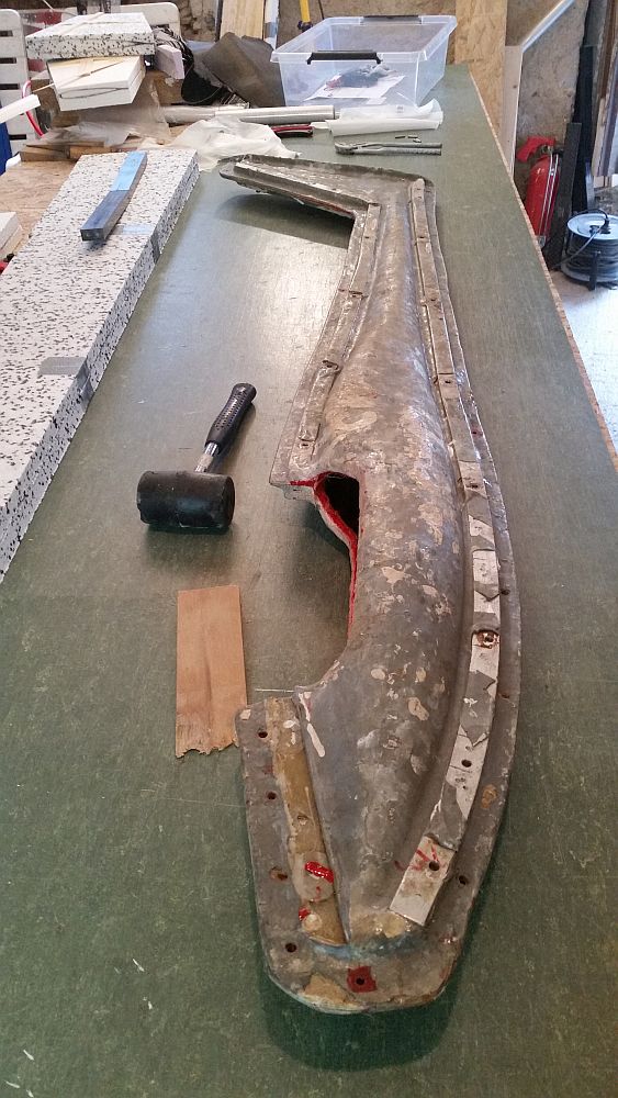

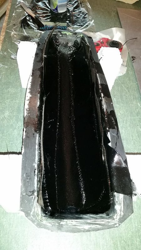

Gestern habe ich die Form in einer ekelhaften Aktion mit Kunststoffspateln, Benzin und Aceton von der teils fast 1mm dicken Schicht aus Bohnerwachs befreit, drunter zum Vorschein kam eine richtig schöne Rumpfform
Nicht so richtig komplett A....glatt, aber dafür, daß das Vögelchen aus den 70ern ist, noch in einem ziemlich erstaunlich guten Zustand.
Die erste Schicht W70 ist auch schon drin, denn Samstag werden wir mit Florian den ersten Rumpf laminieren.

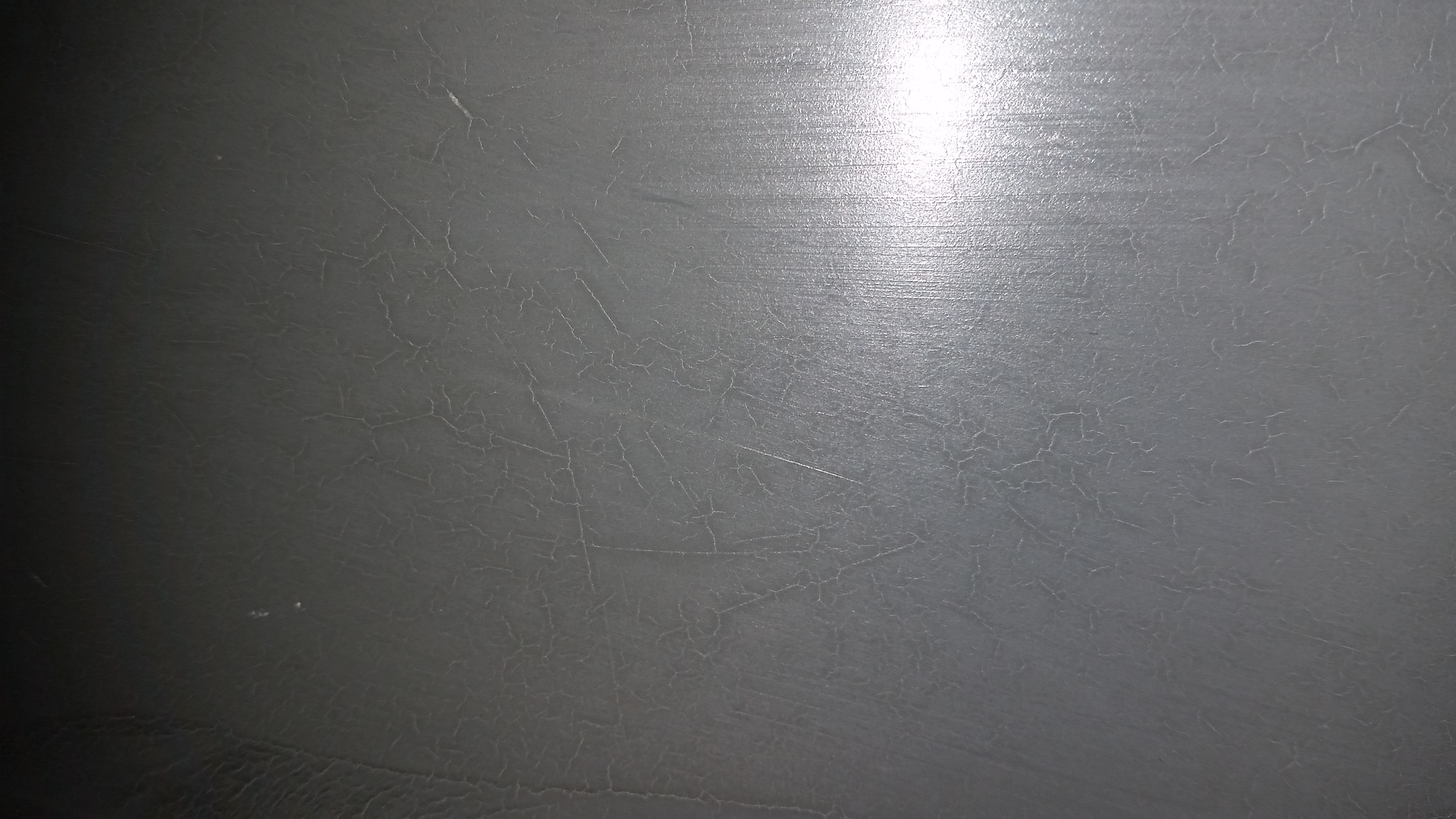

....Bestandsaufnahme der Oberfläche aufgrund der Trennmittelfrage im Blechnikthread. An sich und nüchtern betrachtet, echt übel. Aber für ein Förmchen das gut 40 Jahre alt ist und aus dem schon unzählige Rümpfe gehüpft sind, ist das erstaunlich gut in Schuss und mit wenigen Spachtelflickstellen finde ich.
Handy-Makroaufnahme: Gruß Christian
Re: Ur-Alpina
So schauen die alten Formen von mir auch aus. Bzw so haben sie ausgeschaut. Alles ging zwar nicht raus, darum hab ich mit Spritzspachtel in die Form lackiert und dann den Rumpf verschliffen. Ging ganz gut.

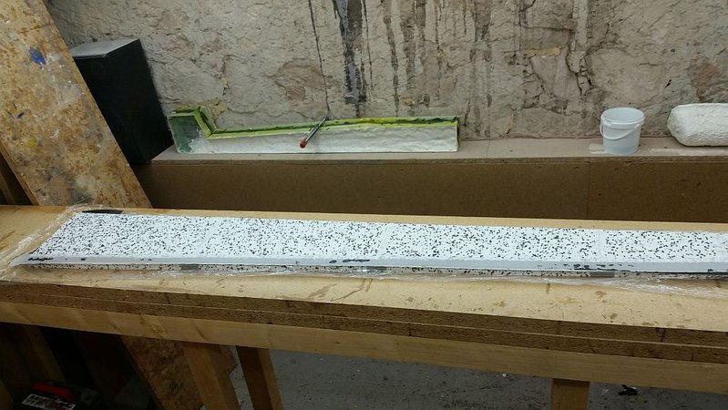

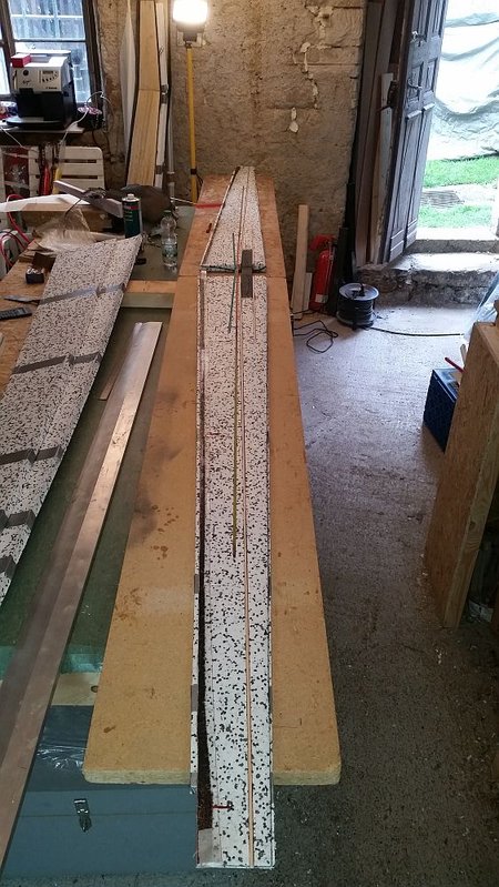

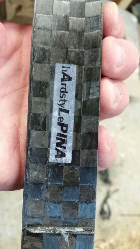

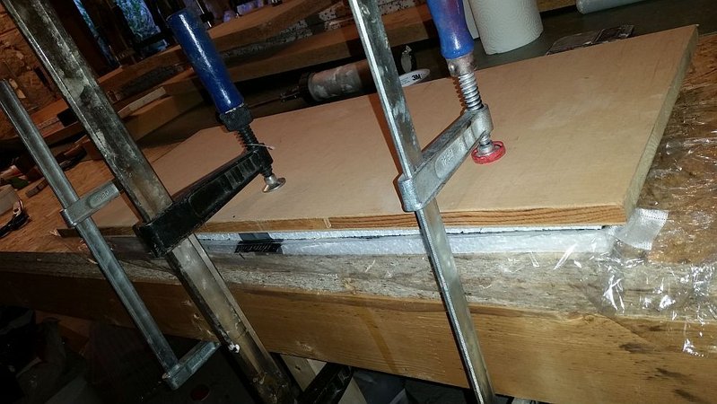

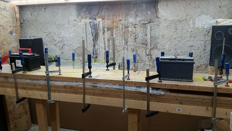

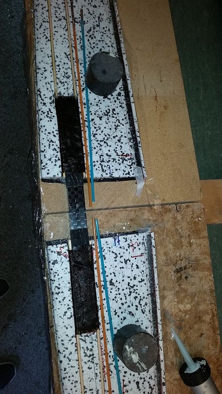

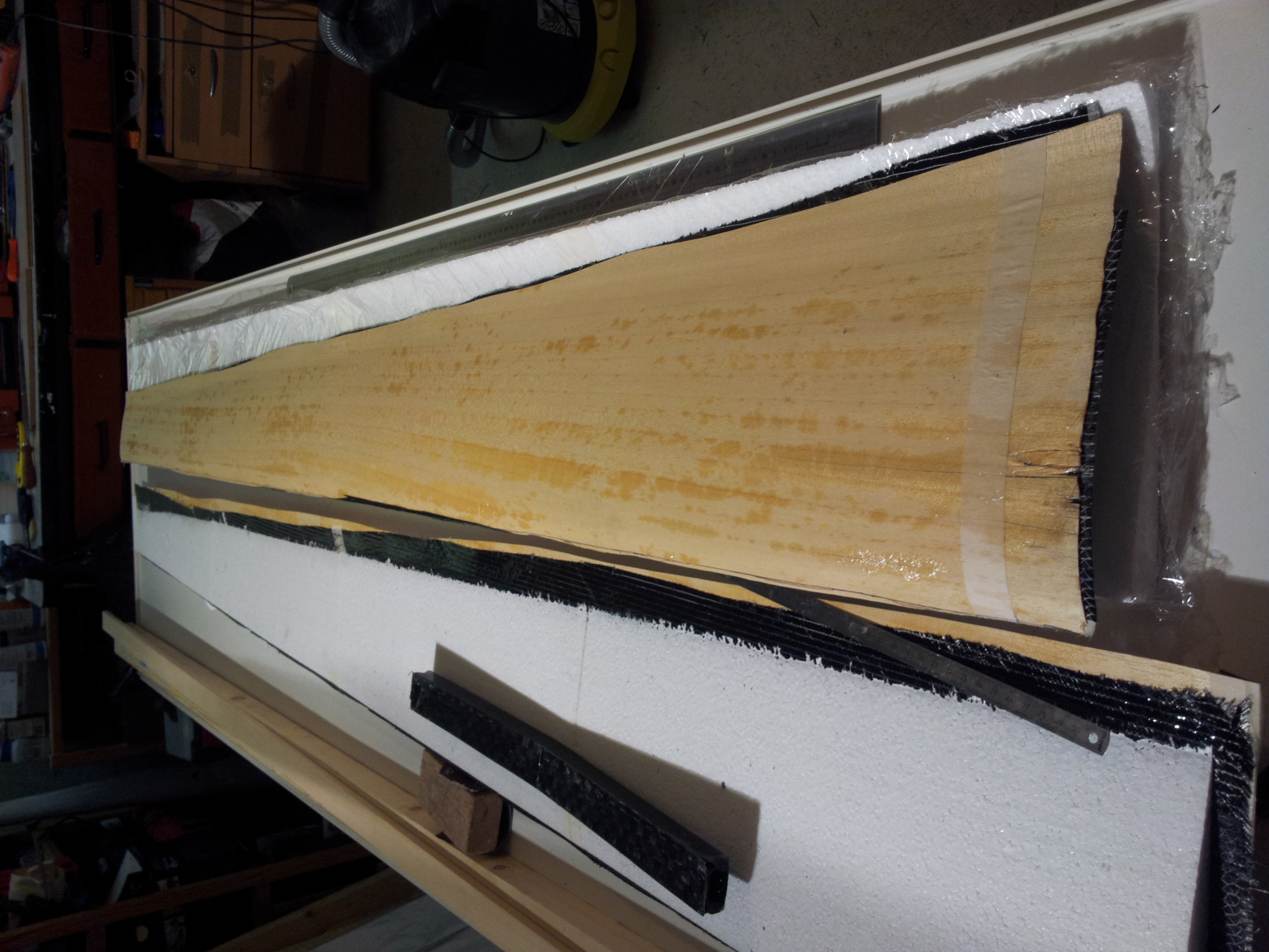

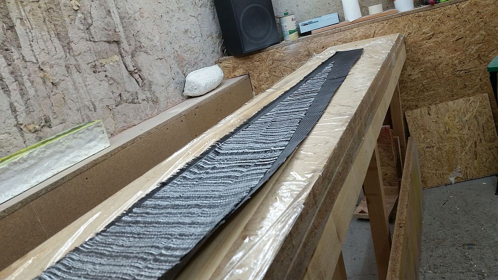

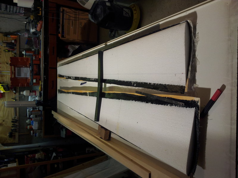

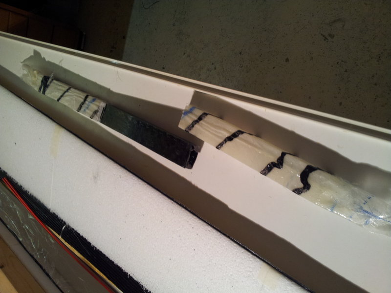

es geht endlich weiter, nachdem wir im Januar mit Christian und Rona den ersten Rumpf aus der Form gelassen haben, und ich nach einem weiteren Stopp in der Harzhoelle die Fluegelkerne und Verbinder + Gewebe abgeholt habe sind nun endlich die Fluegel dran
die Woche ist Gewebe und Samba geschnitten worden mit Harz alles verkleistert und schon wird der labbrige Styrohaufen etwas fluegelaehnliches.
100 Biax Kohle ganzflaechig und eine Lage Unidirectional fuer den Holm (an der Wurzel vollflaechig und bis zur Fluegelspitze auf 2 cm zulaufen lassen), ist einfacher schneller traegt nich auf wie 'Rippenunterwaesche unter der Lederhose' (wer war das noch gleich?)
und haelt genauso. Gruss aus Frankreich,
Florian
Florian

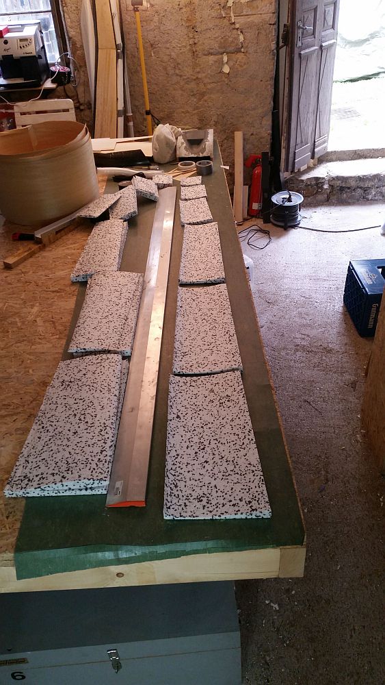

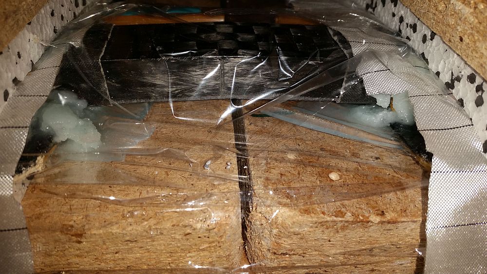

Re: Ur-Alpina

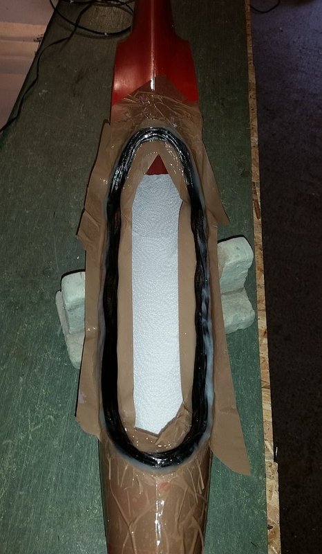

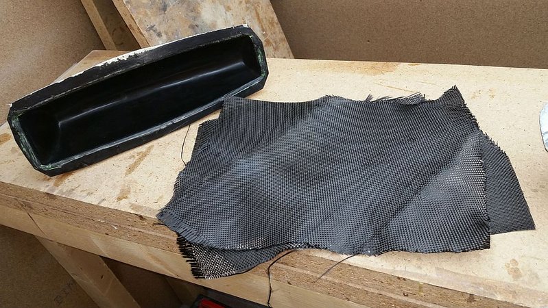

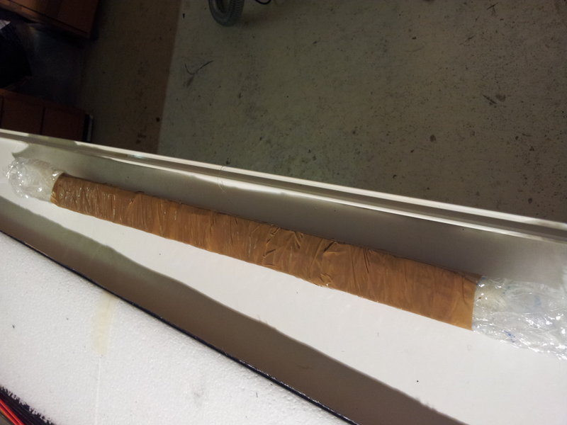

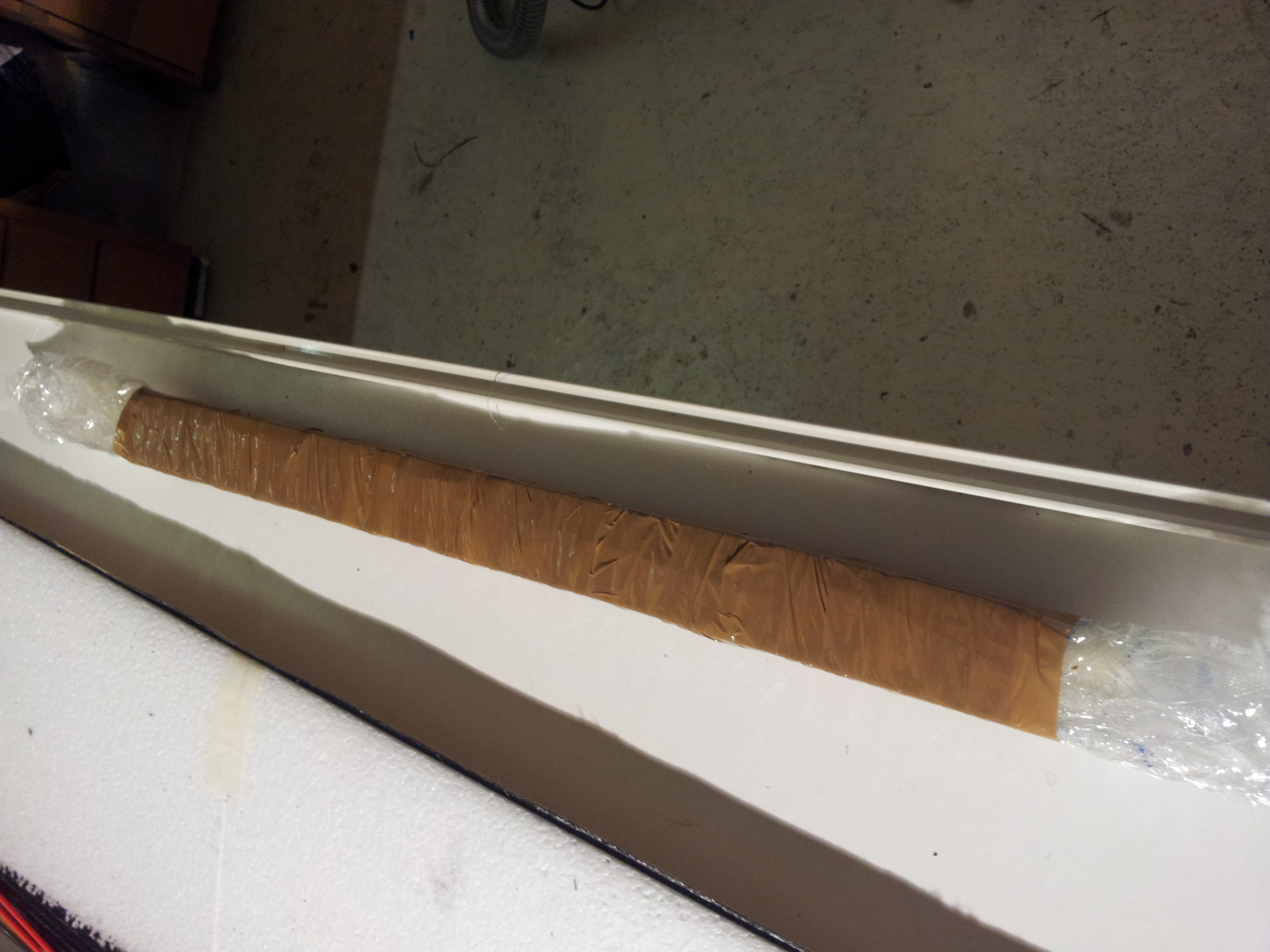

Die Verbinderhuelse ist gestern entformt worden.
Der Verbinder wurde mit Backpapier umwickelt ca. 3 -4 mal, mangels passendem Gewebeschlauch habe ich 100gr Glasgewebe genommen auch 3 'Wickelungen' mit Kohlerovings gestaerkt, in Frischhaltefolie verpackt und mit Packklebeband verzurrt.
Mit Gewebeschlauch wird so etwas natuerlich faltenfrei und schoen aber was solls in einem Fluegel verbaut ausser 'halten'?

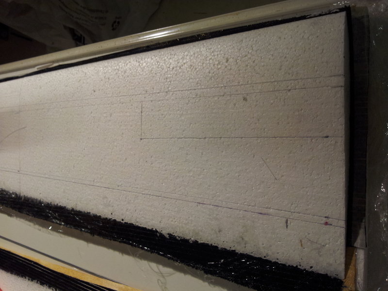

Weiter ging es mit Holm und Klappen anzeichnen

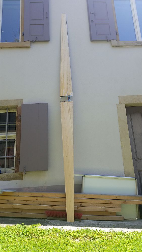

Re: Ur-Alpina
Salut Flo

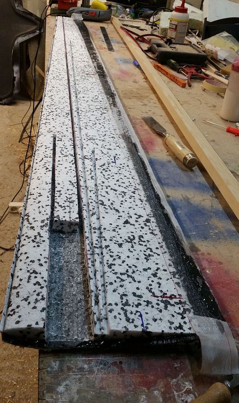

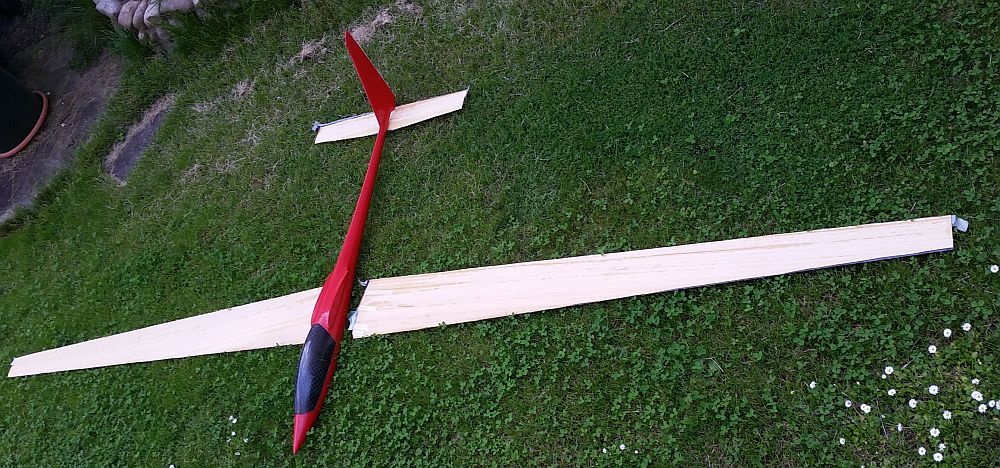

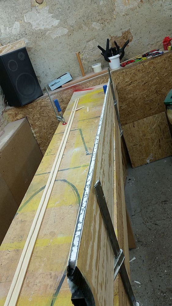

Nachdem ich in den letzten 5 Monaten zu genau garnichts gekommen bin was mit meinen Flugzeugen zu tun hat und die Blechnik oder gar der Quintus noch viel zu aufwändig für die verbleibenden 2 Wochen sind, habe ich beschlossen schnell eine Alpina zu bauen, damit ich in den Pyrenäen überhaupt was gescheites zum Fliegen dabei habe.
Vorgestern habe ich angefangen:

Super! Freut uns sehr! Meeting Corps steht trotzdem? Datumänderung? Wäre kein Thema, haben keine Fixtermine. Treffen uns zwar mit Stephane von RC-Slopes, aber da ist nicht fest.
Am Randbogen 8cm abgezogen, an der Wurzel 5cm stehen lassen, macht 94cm Länge je Klappe.

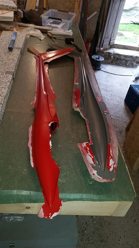

Re: Ur-Alpina

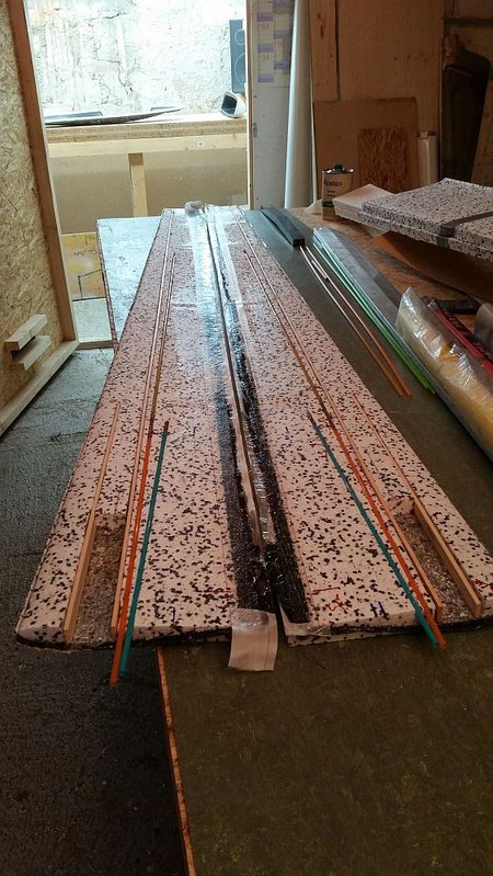

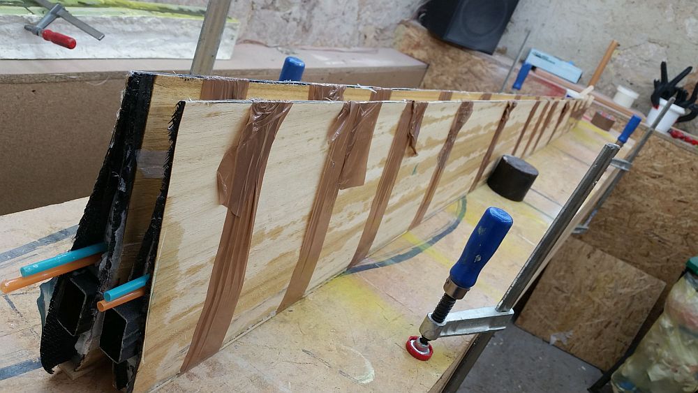

Rumpf ist laminiert und die Fläche sieht zumindest einseitig schon nach Flugzeug aus:

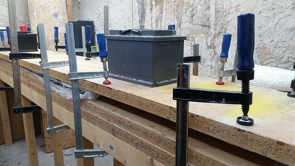

Re: Ur-Alpina
....läuft:

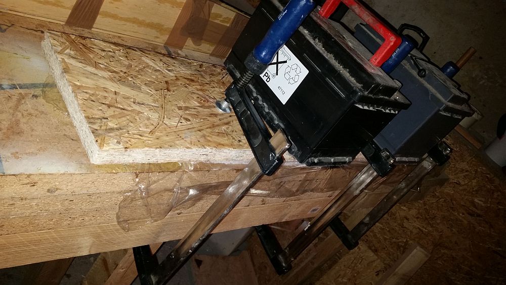

Rumpf ist mit besäumten 799g superstabil perfekt lunkerfrei geworden und die Flächenunterseiten sind in der Presse. Zeitplan sieht gut aus.

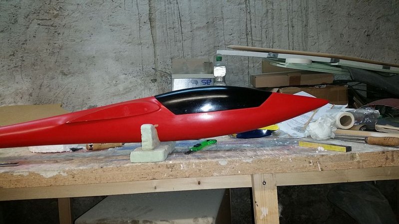

Heute ging nicht so viel, ich habe lediglich die Haube samt Rahmen angepasst und verklebt. Die Swift-Haube hat bissl was vom Rippin-Schrottstyle ala Alpin
gell Uwe?!
