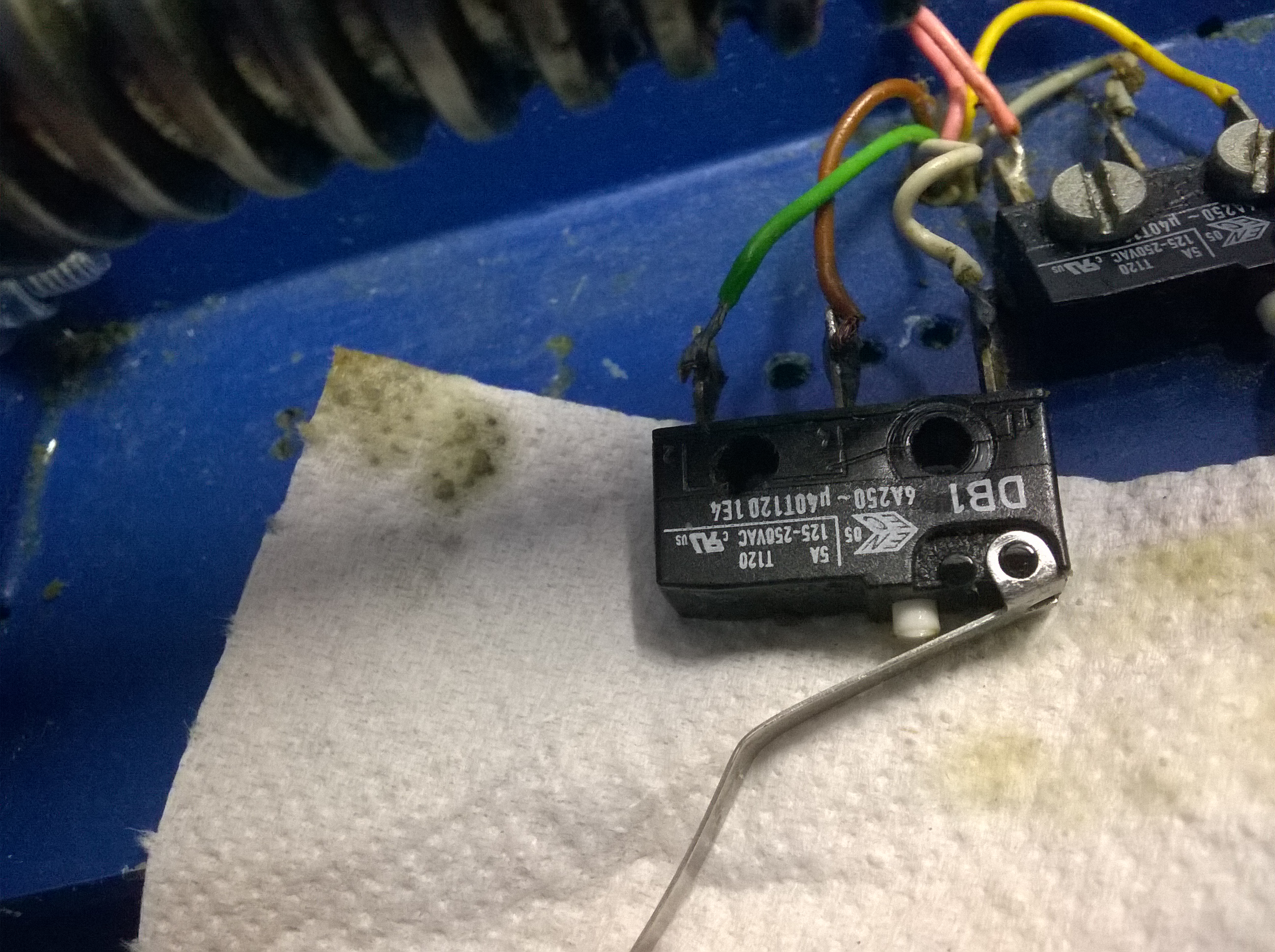

An meiner Thron sind Folgende End/ Referenz Schalter auf der Y-Achse verbaut so wie es aussieht hat einer eine Macke da muss Öl reingelaufen sein.
auf dem Schalter steht DB1 &A 250 V 40 T120 1 E 4 dann in einem Kästchen 5 A T120 darunter 125-250 VAC
Damit kenne ich mich Überhaupt nicht aus wo bekomme ich günstig 3 Solche Schalter her Google brachte mich nicht weiter

Schaut der etwa so aus?

Ja nur das dort oben eine Metallfahne Dran istNebukadneza hat geschrieben:Schaut der etwa so aus?

Hi Dario
so sieht der Endschalter aus hoffe du kannst mir helfen

Nimm das Teil einfach mit in den nächsten Conrad in die Elektroabteilung die haben das meist an der Theke vorrätig.
Einfach mal nach Mikroschalter suchen da gibt es zich verschiedene ausführungen, die Schaltleistung 6A / 250V braucht es für deinen Zweck eh nicht.
Edit: Wenn ich das Schaltbild richtig deute dann müsste es ein Taster zwischen braun/weis sein und unbetätigt geschaltet zwischen grün/weis.

Da ist dein Schalter

Danke euch beiden für den Link und die Erklärungen
mit Elektronik habe ich es nicht so , und in Dortmund habe ich einen Conrad da werde ich vorbeifahren
Hatte aber bei Conrad schon mal gesucht aber es gibt ja etliche aber hier wird man geholfen
