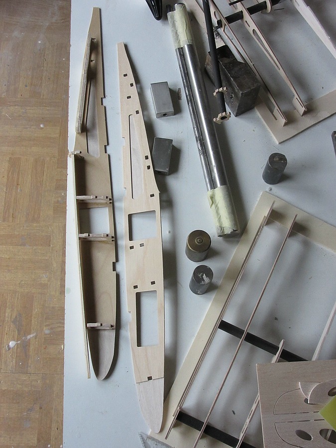

Hallo Domi, der Heckausleger ist ein 7,3 mm Pfeilschaftrohr Spine 300.
Der Vorderrumpf besteht überwiegend aus Birken- und Pappelsperrholz und ist eng um die einzubauenden Komponenten herum geschmiegt. Der Gag ist, dass die beiden Servos und der Akku über seitliche Öffnungen zugänglich sind, die mit Deckeln mit Tesa-Befestigung verschlossen werden, ähnlich wie beim Servoeinbau in einen Flügel. Man kommt im Normalfall also nicht an die Servos und den Akku dran, sondern muss den Tesafilm lösen. Das ist aber für den Flugbetrieb gar nicht notwendig.
Der Empfänger mit einem kleinen Zepsus-Magnetschalter sitzt im Rumpf vorne unter der Fläche, hier ist eine größere Öffnung nach oben, um bei abgenommenem Flügel die die Steckverbindung zum Magnetschalter rausholen und trennen zu können, damit über die Akkubuchse geladen werden kann.
Hier noch ein Bild vom Bau (die Flügelrippen auf der Helling gehören zum X-RES):
