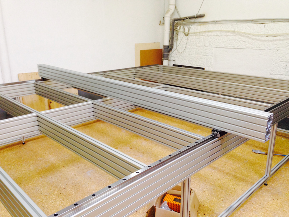

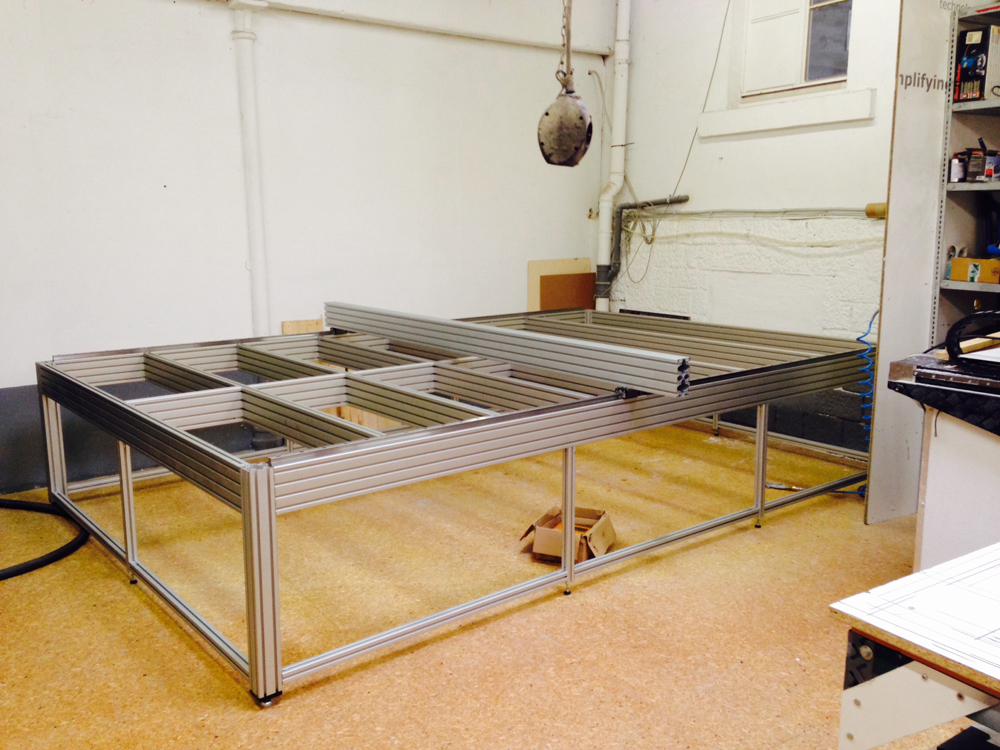

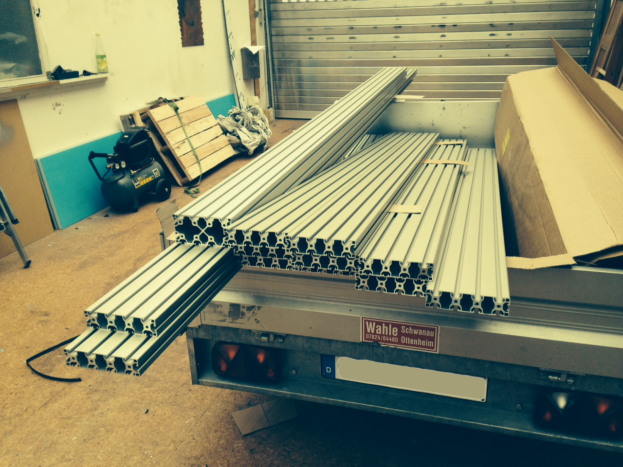

Hallo Zusammen,
auf mehrfachen Wunsch, hier nun ein kleiner Bericht über den Aufbau meiner neuen CNC-Fräse.
Der Tisch ist 4060 x 2660 mm groß. Die Verfahrwege stehen noch nicht ganz fest, sie sind ca. 3600 x 2250 x 250-400 mm.
Der Tisch soll komplett als Vakuumfelder gebaut werden, das wird die erste Arbeit die die Fräse für sich selber
erledigen darf. Das Antriebskonzept steht auch noch nicht hundertprozentig es werden keine Spindeln, Zahnstangen
oder Zahnriehmen verbaut. Es werden Linearmotoren Direktantriebe verbaut, es ist noch nicht klar welche.
Die Linearmotoren bestehen aus dem Primärteil (Forcer) mit den Motorwicklungen und den Magnetbahnen (Statoren) mit Dauermagneten.
Also es wird eine Fräse mit "Transrapidantrieb" auf X- und Y-Achse. Dieser Antrieb ist schwingungsfrei, hat hohe
Verfahrgeschwindigkeiten und ist verschleißfrei. Für den Z-Hub eine Kugelrollspindel.
Hier dann noch die ersten Bilder
