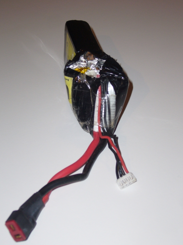

Gepflegten Lipo in gute Hände abzugeben.
Allerdings ohne Gewehr, wann er zu schiessen beginnt :roll: .
Frage: wie entsorgt man sowas eigentlich? Also, in die Alt-Batterietonne sicherlich nicht, das Ding tickt vor sich hin.
Kontrolliert in die Luft gehen lassen ?, hm, eventuell, aber bei dem Gedanken wird's mir irgendwie mulmig.
Bitte um Antworten,
danke.
P.S. bitte nicht fragen wie das passiert ist, das wird nur persönlich hier vor Ort mitgeteilt und mit viel Grappa danach wieder von der Festplatte gelöscht, damit niemand danach etwas ausplaudern kann.
Ist mir zu peinlich... nur soviel: vertikaler Vollgas-Einschlag ...fast schon eine Reise wert, das zu erfahren :?

Bei uns kannst du Lipos auf dem Wertstoffhof abgeben.

sieht doch noch fast neuwertig aus. :D
Bei uns werden die Lipos auch auf dem Wertstoffhof gesammelt. Lipos lassen sich sogar sehr gut recyceln.
Wenn Du ihn noch nicht leer geflogen hattest, kannst Du den Akku noch mit dem Ladegerät im FREIEN entladen. Auf alle Fälle nicht kurzschließen oder tief entladen. Die Gefahr dabei ist halt, dass er erst recht anfängt zu brennen.
Ansonsten würde ich den Akku an einer Sammelstelle abgeben. Aber auf alle Fälle nicht einfach in eine Tonne werfen.
Eventuell noch vor weiterer mechanischer Misshandlung schützen.

Die hälfte scheint doch noch brauchbar zu sein, einfach halbieren und Kabel wieder anlöten. Ein 3s 1600er ist doch immer noch gut zu gebrauchen :mrgreen:

Der Akku schaut doch sehr verdächtig nach 4Zeller Empfengerakku aus so wie da die 4 NiMhs noch zusammen hängen.

Ich geb meine Lipos auch beim Wertstoffhof ab, die sichern die Kabel (stecker Löte ich ab und sicher mit Schrumpfschlauch) seitlich getrennt mit Gummibändern und wickeln weißes Klebeband drum. Wo der dann hinkommt hab ich leider noch nicht gesehen.

wenn dein Lipo zu ticken aufhöhren soll mit einer 5w Birne (standlichtbirne) den Akku Kontrolliert Tief entladen.
Ensorgen Sarca gardasee oder ev Computer oder Handy fachhandel .. ich kenne das entsorgungssystem in Italien nicht.
Die Fachhändler die auch läppi akkus und handy Akkus vertrieb sollete allerdings erste 2 Vorschläge vermeiden können.

ich würde einfach eine 12 Volt Halogenbirne im Freien dran hängen und warten, bis sie nicht mehr leuchtet.
So'n Kram hänge ich mir nicht ans Ladegerät.

Ich habe ihn heute runtegeburnt mit Bernd's Tip, einer 5 W Birne. Nach fünf Stunden glimmte sie nur noch so vor sich hin. Nachher nochmal durchmessen, dann kommt sie in den Wertstoffhof.

Schaut doch mal was der Lipo von Uwe ausgehalten hat. Ich würde mich im freien trauen den zu zerlegen und wieder gerade klopfen :mrgreen:
Dann kann man doch mal schauen was der Lipo noch so tut bei einem Lade/Entlade Programm (formatieren).
