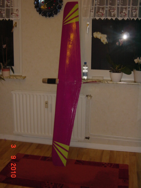

Also ich stehe vor dem Problem wie ich nun bei meinem F3b die Ruderspaltabdeckung machen soll (Siehe Foto), habe meine Ruder direkt beim laminieren
mit angeschlagen , Wölbklappen unten, Querruder Oben. und nun Ausgearbeitet.
In dem Wölbklappen Bereich wo noch keine Verkastung ist könnte ich jetzt noch was einbauen ,aber was :?:
Hätte ich vor dem Laminieren und Beplanken was einbauen Können :?:
Wen nun noch was Nachträglich einbauen ,stellt sich die Frage vor oder nach dem Lackieren :?:
Wie macht ihr so was :?:
Aus was macht ihr das :?:
Gibt es was Käuflich zu erwerben ,als Fertiges Scharnier ,um es mit ein zu laminieren :?:
Oder was Lamieniert ihr ein? und wie schneidet man es dann offen :?:
Wie machen es die Hersteller wie Valenta oder so :?:
Norbert :roll:
Wölpklappe ausgeschnitten Unten angeschlagen
Diesen Ruderspalt möchte ich zu haben

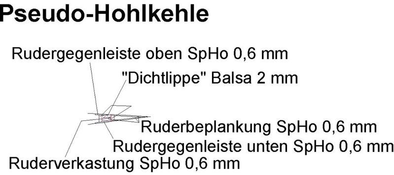

im Moment ist Deine Ruderkante noch relativ roh. Willst Du auf der Flächenseite noch eine runde Nut einschleifen in der eine Dichtlippe laufen soll wie bei GFK-Flächen (und meinen Holzflächen mit "Pseudo-Hohlkehle") oder willst Du einen normalen V-Spalt abdecken?
V-Spalz abdecken geht am einfachsten indem man das Ruder auf die Fläche umklappt und mit Klebeband fixiert. Dann einen breiten Tesastreifen so auf die Spaltseite kleben dass er zur Hälfte übersteht. Die Klebefläche des Tesa auf der überstehenden Seite mit Talkum oder Babypuder abpudern und fertig.
Dafür wie man eine Dichtlippe aus GFK mit Hilfe von Tesa in einer Holhlkehle macht gibt es ein paar Quellen im Net, ich hab die aber gerade nicht.
Wenn das niemand anders parat hat kann ich das vielleicht später erklären und Fotos der fertigen Ruderaufhängung einstellen, ich hab das schon gemacht und eine solche Fläche hier.

Re: Ruderspaltabdeckung
Beitrag von Peter V. »
Moin allen,
uwe,
meinst Du dieses?
Konstruktion und Zeichnung sind von Uwe

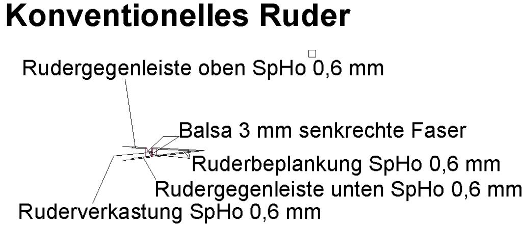

oder dieses?
Zeichnung ist von Uwe

Danke erst mal für eure Antworten mal sehen wie ich es löse , werde berichten,
@ Michel schau mal das Foto , das ist meiner leider selber gebaut :D Ähnlichkeit :?:
Norbert :D
