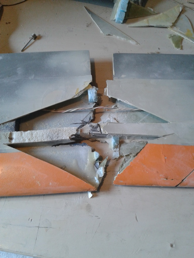

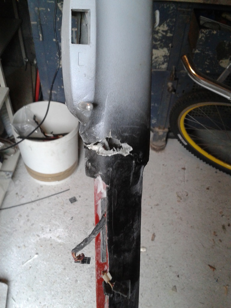

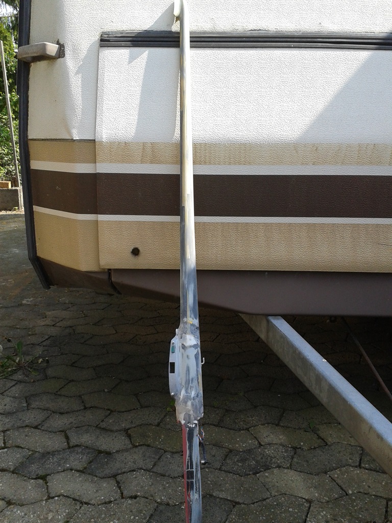

wie einige sicher mitbekommen haben, habe ich vor zwei Wochen mein geliebtes Schätzchen durch unsachgemäße Lagerung und Wartung der Akkus über Winter verlohren.
Das Desaster werde ich vorab mal einstellen, damit ihr wisst was passieren kann und es bitte alle besser macht als ich.
Also Brille auf und los gehts Damit war die Messe gelesen und ich machte mir Gedanken um ein neues Modell...
Eine Woche später hat mich mal wieder der Ehrgeiz gepackt. Mal schaun was geht.
Heute habe ich angefangen und hoffe das es klappt. Lasst euch überraschen.

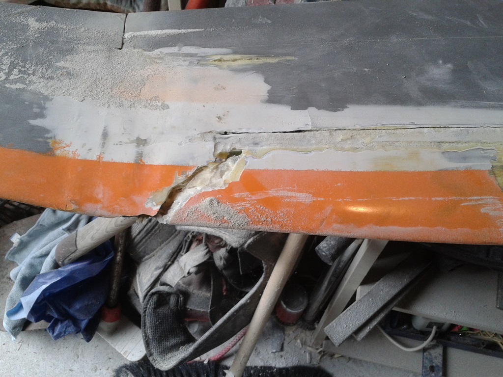

Hallöchen,

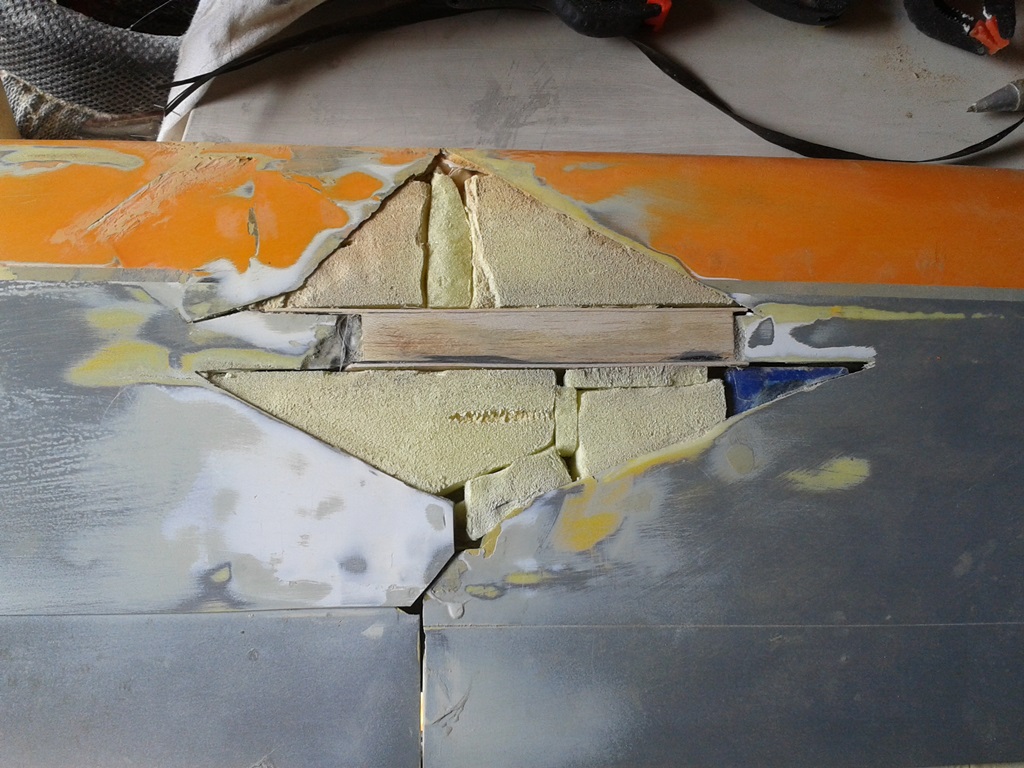

habe gestern die ersten Ausputzarbeiten getätigt. Das sieht ziemlich rabiat aus, aber ist ein absolutes muss, um alles an delaminiertem oder zerkrümeltem Material raus zu bekommen. Das sieht schlimm aus aber isses eigentlich nicht. Der Rumpf ist easy...mit Blätzli Technik werde ich das wieder so hinbekommen, dass das ganz klasse hält und auch kaum zu sehen sein wird. Ist ja nicht das erste mal.
Nun die Flächen!!!! Hier habe ich echt tabula rasa gemacht...Alles raus was locker ist. Der Holm wird großzügig geschäftet und alles ausgerichtet und fixiert. Hier muss dann echt genau gearbeitet werden. Danach habe ich unter den Flügel Folie gelegt, damit nix festklebt. Danach den Holm fixiert und dann Glasfasermatten eingelegt...4 Stück im Kreuzverfahren...
Ergebnis gibts nachdem ich beim Zahnarzt war...

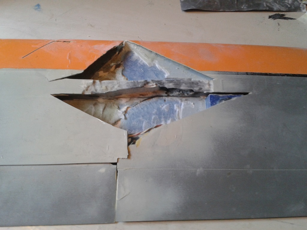

Re: Escape Reparatur möglich??? Ich versuch's ;-)

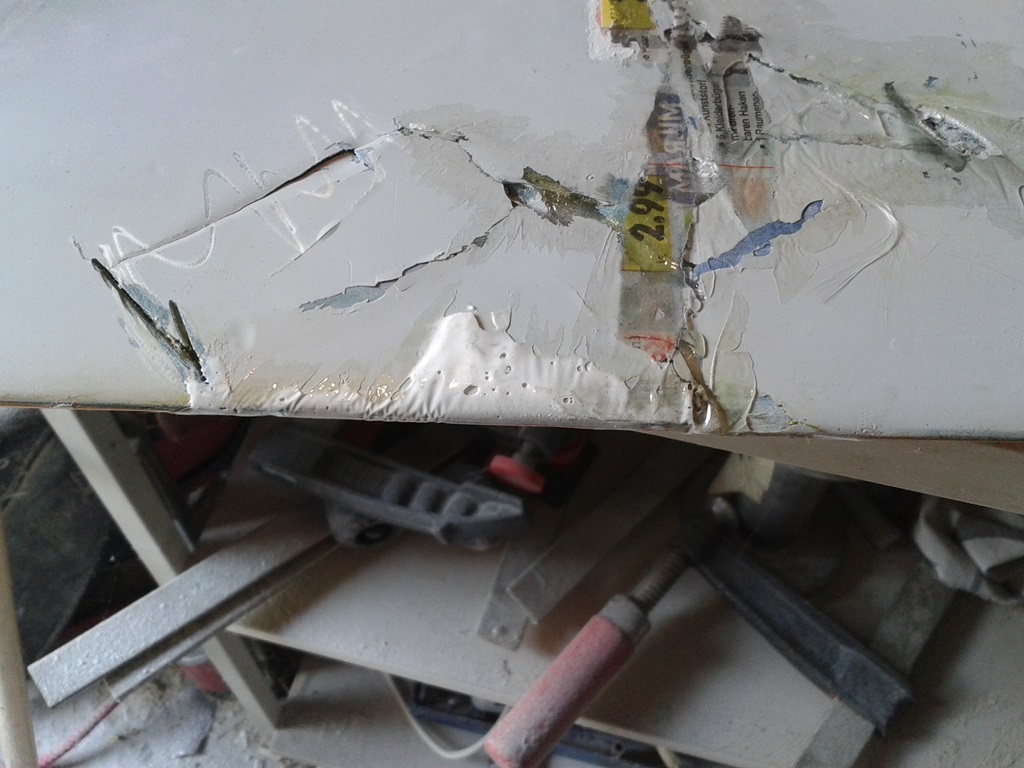

Zwischenbericht.
Die Matten halten den Flügel in der richtigen Position. Die Nase ist wieder dicht ... Danach hab ich mich dem Holm mit reichlich Rovings gewidmet. Um diese in Form zu halten hab ich mit Balsa gestützt. Heute erst mal in den Baumarkt und reichlich Pinsel, Spachtel, Schleifpapier und Lack kaufen!!!
Bis denn!!!
Euer Michel
Bis denn!!!
Euer Michel
Hi Michel , Zeitungpapier ist nicht so der Renner beim Laminieren
,lege doch einfach Frischhaltfolie beim nächsten mal drunter ,das trennt sich dann auch wider sauber von der Schale . Ist das die Oberseite od. unten ,würde mir für die Oberseite ein Schale vom Flügel abnehmen wo ich dann auf der beschädigten stelle anbringe und reinlaminiere ,so hast du da schon eine fast Perfekte Oberfläche .
Danke für den Tip Michael,
das habe ich bei den anderen Stellen auch genau so gemacht. Nur dort hatte ich leider grade keine bereit gelegt
Die Schalen hab ich schon von vorherigen Aktionen und werden auch verwendet.

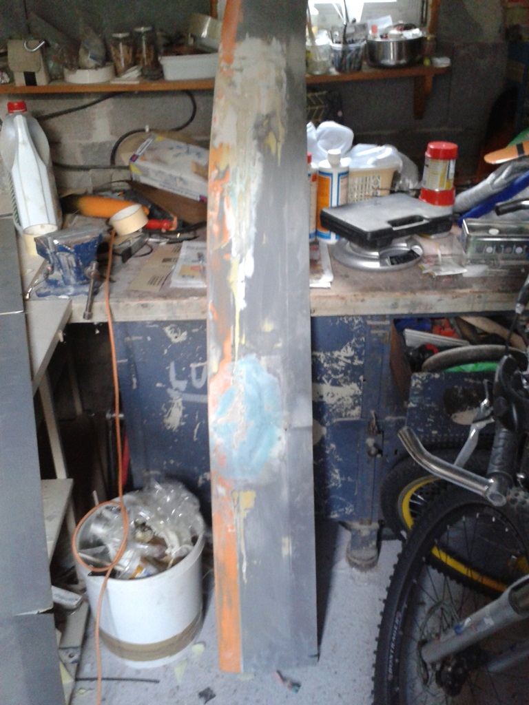

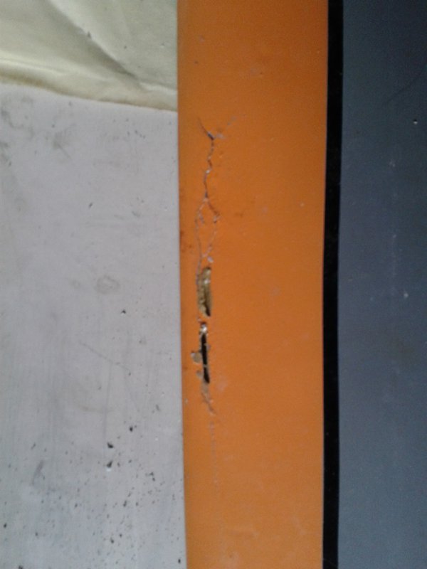

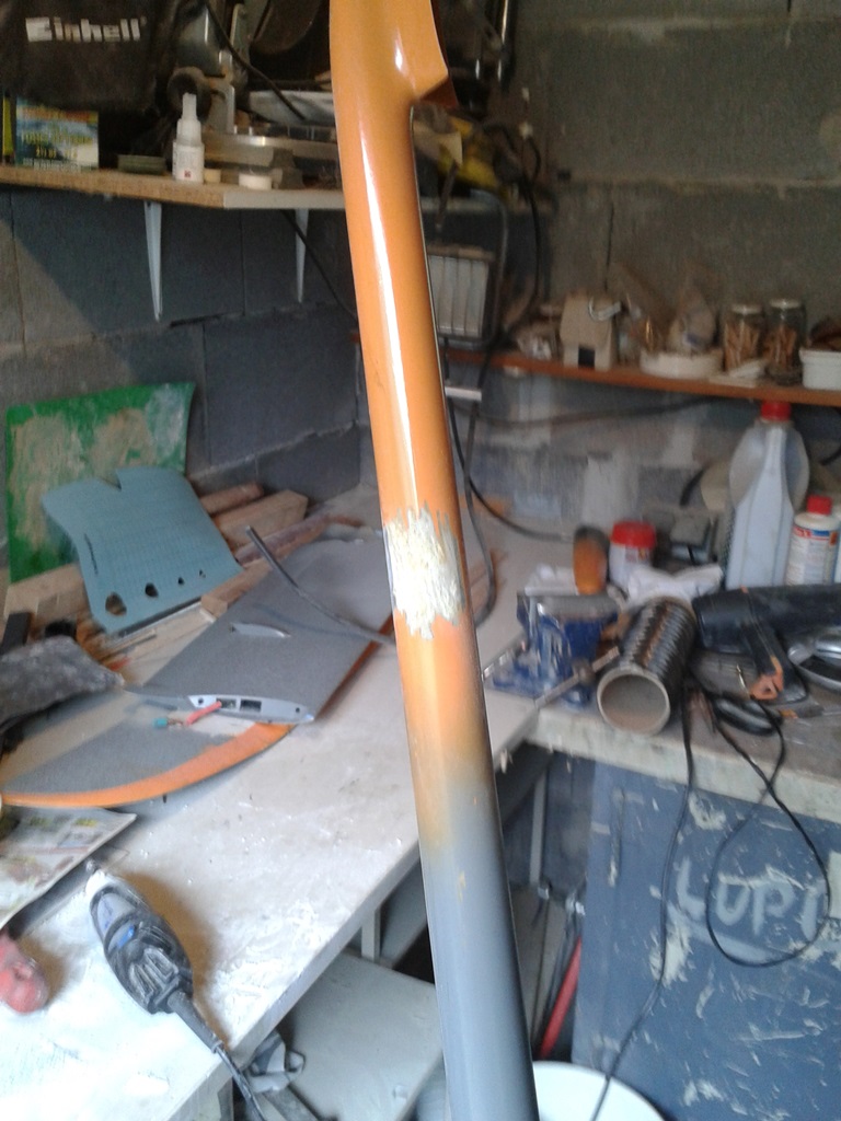

Heute hab ich einiges geschafft.
Die erste Fläche ist schon wieder zu. Konnte leider unr ein Bild machen. Mein Handy< ging alle!!! Dann hab ich das ganze belegt und unterfüttert an den Kanten des Lochs.
Zuerst mit 80er Matte und dann mit 2 Lagen über Kreuz 160er... Mit Folie abgedeckt und warten bis es trocken ist.
Der Rumpf ist eigentlich fast fertig. Der Konus sitzt und die Risse sind in Blätzli technik bearbeitet.
Auch das Leitwerk habe ich fast fertig. Nur noch schleifen und neue Löcher für den Stift bohren.
Die zweite Fläche hab ich schon mal saubergefräst. Leider ist das Kabel etwas futsch. Werde ich löten müssen, da neu einziehen ne sehr große Sache währe.
Morgen dann mal weiter schaun. Die erste Fläche möchte ich morgen eigentlich fertig bekommen.
P.S. Hab heute Sprühlack gekauft...

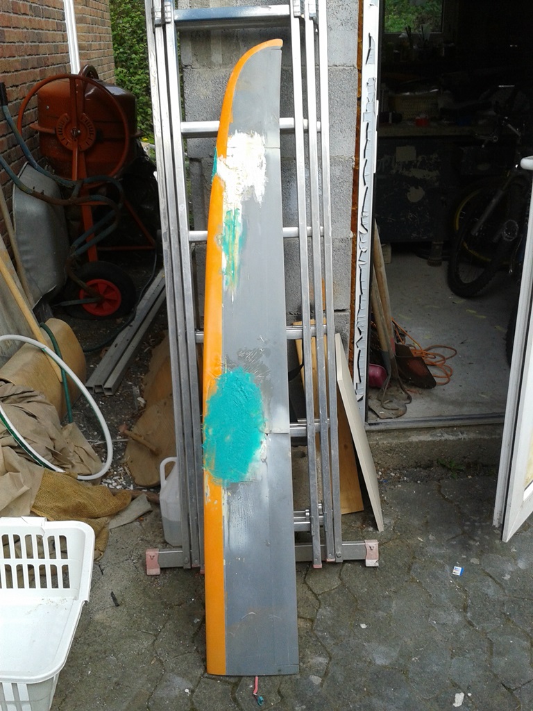

gestern war die Feinstaubbelastung in Fränkisch-Crumbach sehr hoch. Der Schleifpapiererbrauch hiert sich in Grenzen, da ich diesmal bessere Qualität erworben hatte.
Was soll ich sagen...ich muss noch ein bis zweimal nacharbeiten mit Feinspachtel...
Aber das war zu erwarten. Der eine Flügel ist dafür fast fertig und der Rumpf ist wieder an einem Stück.
Weil es so schön war, habe ich den zweiten Flügel auch gleich angefangen...wenn ich evtl. kommendes WE Zeit habe, dann werde ich den Vogel wohl wieder fertig bekommen.
Bilder kommen dann vieleicht heute Abend.

Hallo Frank...deine Bedenken wegen dem Holm kann ich teilen.
Mit 100%iger Sicherheit kann ich auch nicht versprechen, ob die Escape danach noch ebenso fest ist wie vorher. Aber da ich eh keiner der Piloten bin, die aus 800m Ablasser machen, wird das wohl schon halten.
Wenn du dir den Holmaufbau vom Jaro mal anschaust, dann erst recht.
Ein relativ dünner Vierkant Kohle-Holm ummantelt da ein Balsastäbchen, welcher in Styrodur übergeht...und das ohne flachen Übergang, sondern stumpf. Rate mal wo der Holm gebrochen ist!!!???
Diesen Holm geschäftet auf knapp 15cm und dann vollgestopft mit abgestuften cfk-Rovings...ich glaube nicht das das schadet...
Zum anfliegen und Spass haben wirds jedenfalls reichen.
So...ganz kurz ein par Bilder wie versprochen.
Ihr seht es wird langsam...ich bin zuversichtlich.

Schade das du von der holmreparatur keine Bilder hast bzw Zwischenstände ...

Kurzer Zwischenbericht...
habe heute grundiert. Nach einer ganzn Weile Flaute habe ich mich extrinsisch motiviert...Nein ihr müsst nicht googeln...
Ich wurde von meinem Kalender( also von aussen) motiviert. In gut einer Woche geht es nach Frankreich und da brauche ich Fliegzeg.
Also Lack draf nd gut is. Genug geschliffen. Anlenkung muss ich neu machen. Mit meinen Schubstangen, dass ging nach hinten los. Die knicken ab wenn Druck auf die Ruder kommt. Also eine Nummer dicker.
Ergebnis werde ich dann mit Bildern einstellen. Der Rest is viel Arbeit gewesen. Leider ist das Ergebnis ein wenig, naja nennen wir es, unschön.
Es gab so viele Stellen mit kleinen Fehlerchen. Da hatte ich keine Nerven mehr drauf zum Schluss.
Sie wird fliegen...sicher sogar.
Also gut is.
