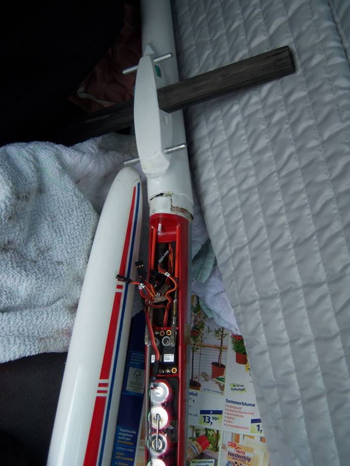

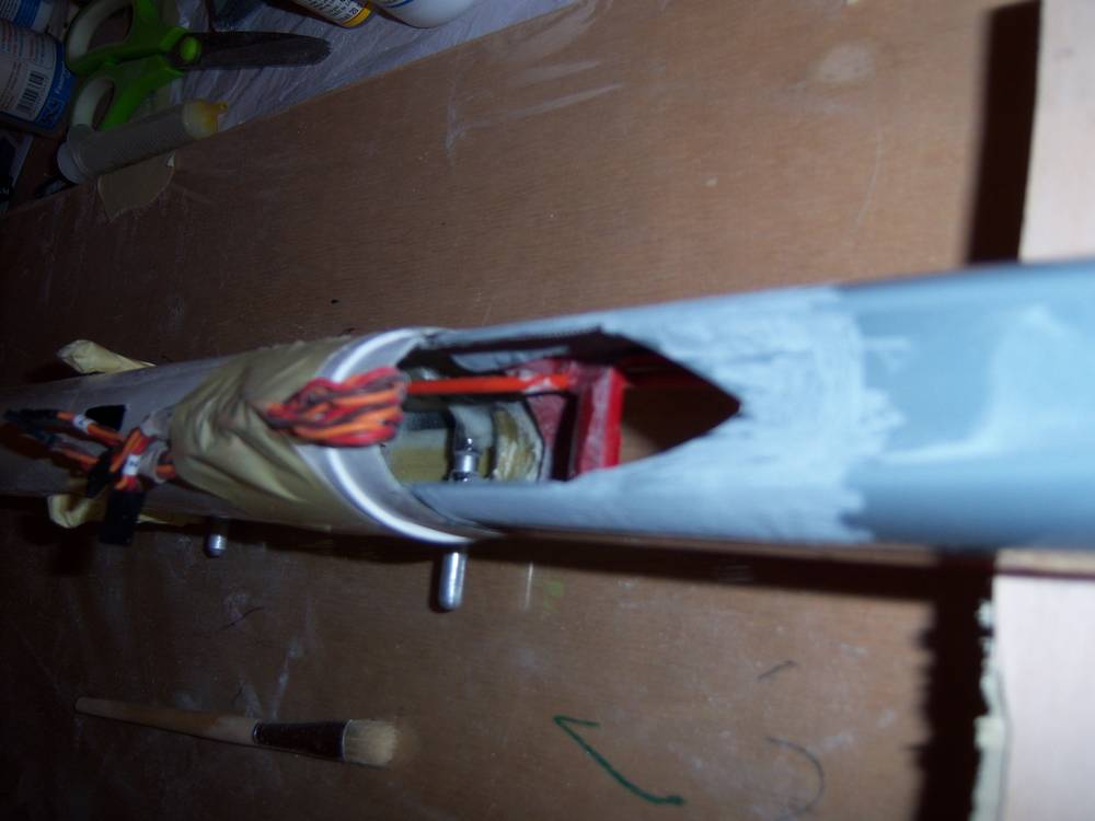

Nachdem mir gestern bei einer eher harmlosen Landung mal wieder der Rumpf vom lieben Jaro Müller Modell geknickt ist, will ich hier mal einen Threat eröffnen, der Erfahrungen bei Reparaturen dieser Miseren weitergibt.
Bei Jaro Modellen ist ja bekanntermaßen das Konzept der modulbauweise verwirklicht worden. Toll einerseits, aber relativ anfällig andererseits.
D.h. man kann die Modelle Ellipse 3 Race, Ellipse 3 Cam sowie Escape untereinander kombinieren.
Zu den flugeigenschaften brauch ich hierbei auch nix sagen. Die sind endgeil :mrgreen:

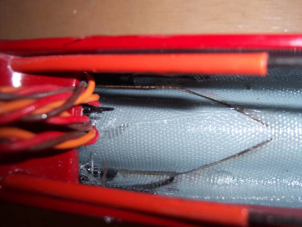

Jetzt hatte ich bei meinem ersten Rumpf schon das Problem, dass das Rumpfboot eigentlich nur unzureichend mit dem Rumpf verbunden ist.
Resultat war bisher 3 mal folgendes
Glatt durch nach einer Landung bei der die Nase zuerst aufkam!!!
Die Landungen ansich sind nie wirklich schlimm. Aber das Rumpfboot is einfach schlecht integriert.
Christian und ich haben schlißlich eine reparatur ausgeklügelt, bei der ich das Rumpfboot von unten eröffne und dann innen verstärke mit Kohle Rovings.
Eröffneter Rumpf von unten
Kohle wo man hinguckt
von innen verschlossen mit Glasfasermatte
verspachtelt und verschliffen und zum lackieren abgeklebt
So hab ichs gemacht!!! Mittlerweile schon zum dritten mal. Wenn ich könnt würde ich das umgehen und dem Jaro mal erzähln wo er was falsch gemacht hat.
Hmmm, und wie macht ihr eure Reparaturen? Oder hättet ihr was anders gemacht?
P.S. Übrigens is die Reparatur von der gestrigen Landung schon fertig und muss nur noch verschliffen werden.

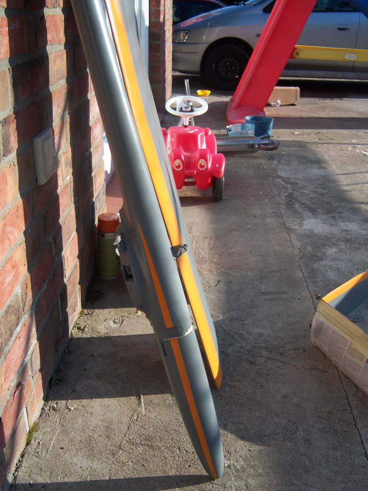

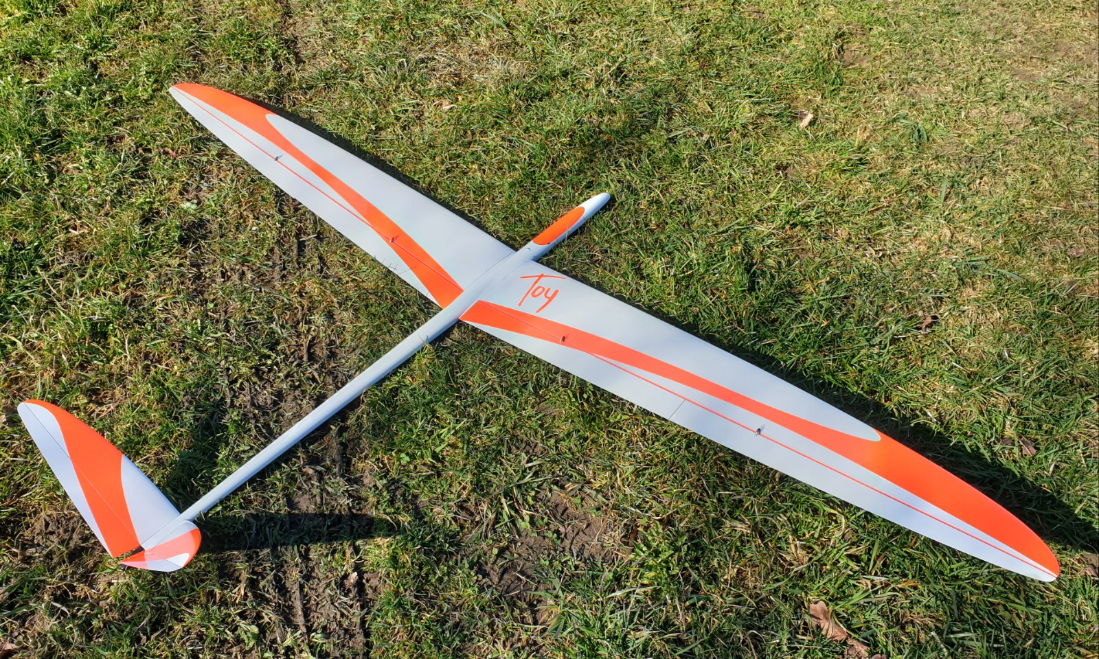

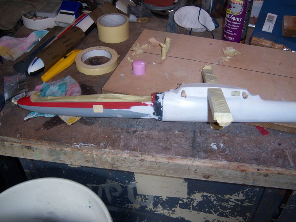

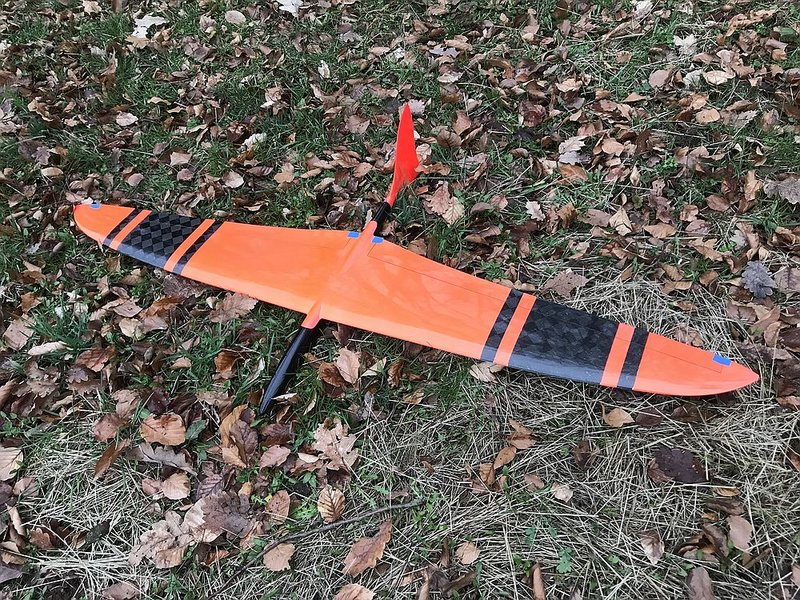

Sooo, ich wollt die Gelegenheit mal nutzen um zu berichten was mit meiner Escape geworden ist.
Nach dem WE bei Uwe, Tobi und den anderen im Spessart, war mir bei einer harmlosen Landung am Haushang ja wieder mal das Rumpfboot weggebrochen. :(
Nach erfolgter Reparatur und unterstützendem schlechten Wetter habe ich mir vorgenommen die Escape etwas schicker zu machen.
Heute war kaum Wind und ich kränkel auch nen bissel, daher hatte ich Zeit zum lackieren.
Jetzt bin ich fast fertig.
100_4923.jpg[/attachment [attachment=1]100_4942.jpg
Es fehlen noch die weissen Blockstreifen und ein schwarzer Zierstreifen zwischen grau und orange.
Da bin ich mir noch unsicher, ob ich den mit Klebeband oder lieber auch lackieren soll.
Zum finish dann noch aufpolieren und dann wieder an den Hang!!! :wink:
Nachher
Nachher
Vorher------&gt;Das hassliche Ding in grün, gelb, weiss und rot &lt;------
Vorher------>Das hassliche Ding in grün, gelb, weiss und rot <------
Beiträge: 6538
Re: Schwachstellen bei Seglern!!!
Hi Michel,
das sieht richtig gut aus, Super!
...ist ne gute Inspiration für meine noch ausstehende X-mess-Lackierung, so was ähnliches wie Dein Orangefarbener Streifen an der Flügelnase könnt ich mir am gering gestreckten X-mess-Flügel auch vorstellen, das macht schlank :wink:
Ja aber das Mausgrau :roll:
Das Bobbycar ist das deines Michel duckundwech
Beiträge: 10223
Moin Michel
Geile Lackierung! Grau und Orange passen perfekt zueinander finde ich. :wink:
DAnke für die Komplimente.
Leider sieht man an einigen Stellen meine unerfahrenheit!!!! :cry: :cry: :cry:
Ich hab nicht gut genug vorgearbeitet. Zwei Stellen sind echt besch....
Aber Nasen hab ich nicht eine einzige gezogen.
Mit der Lackierung hab ich mich inspirieren lassen
http://www.mg-modellbau.de/Shop/Flugzeu ... SL-NDO.jpg
Die Lackierung sieht doch nicht schlecht aus, die Streifen würd ich allerdings auch lackieren, und dann alles schön aufpolieren :D
@MC Laut
Wirklich sehr gelungen die Lackierung. Wenn ich mal was zu Lackieren habe bringe ich es dir vorbei.
Schade das ich bei uns am Hang war nich auch mal draussen war. Da hätte man sich mal kennen lernen können.
