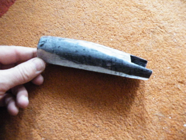

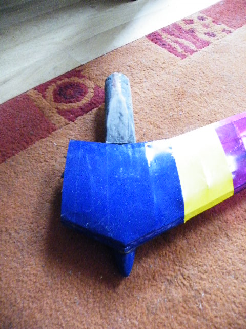

da ja seit dem Nurflügel treffen im Spessart besitze ich ja einen Joda
da ich ja Flachlandtiroler bin muss ein Motor an den Joda dran ,
dazu habe ich mir eine Verlängerung laminiert , die an den Vorhandenen kleinen Rumpf geklebt wird .
Die hintere schräge wird dan als Öffnung gestaltet um Akku und so dort rein zubekommen.
das genaue maß muss ich noch ermitteln wie lang das ganze werden muss .
Komponenten werden ein Kleiner 2 S Akku 900 Mah Regler und ein 28 er Motor mit 1600 U/min.
an einer 9X4 Das müsste reichen um auf höhe zu kommen.
Umbau Joda
Umbau Joda
- Rumpfteil

- Rumpfteil
- DSCF4819.JPG (116.12 KiB) 2180 mal betrachtet
- Joda mit Rumpfteil
- DSCF4818.JPG (131.51 KiB) 2180 mal betrachtet

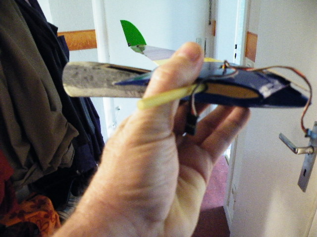

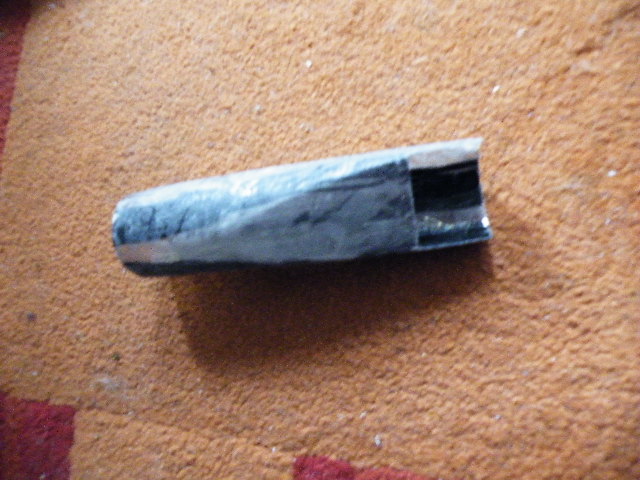

so nun habe ich die Verlängerung Rumpf mit einen GFK Motor-spannt verklebt und an den Rumpf angepasst und mit 24 Std. Harz verklebt
Oben habe ich den Flügel etwas geöffnet um dort die Kabel für den Akku /Regler zusammenzustecken , da ja der Akku ganz nach vorne in die Spitze kommt
und zum laden drin bleiben soll .
