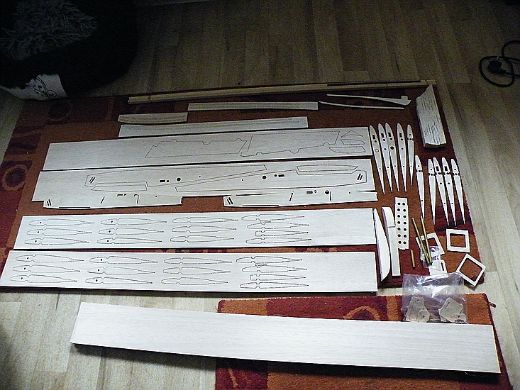

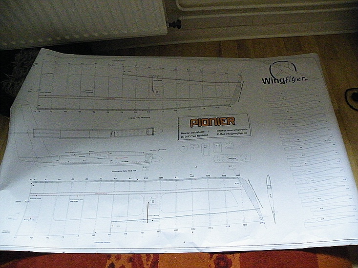

So heute ist von einen Freund das Paket mit dem Bausatz vom Pionier angekommen den ich für Ihn bauen werde.
Der Bausatz ist ordentlich verpackt. In dem Bausatz liegt ein 1:1 Bauplan dabei, mein Kompliment hat man nicht immer.
Die Qualität der Frästeile ist gut und so wie es ausschaut alles zum Bau dabei.
Das Übliche, wie Kleber, Folie, Stecker, Multi-lock Befestigung, Servo, Motor müssen noch besorgt werden.
- comp_DSCF4800.jpg (184.67 KiB) 5469 mal betrachtet
- comp_DSCF4798.jpg (193.89 KiB) 5469 mal betrachtet
- comp_DSCF4797.jpg (189.17 KiB) 5469 mal betrachtet

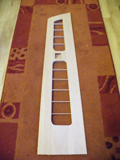

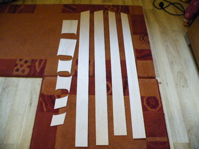

So nun habe ich mit dem Bau begonnen , die Beplankung ist für die Flügel zugeschnitten ,
Die erste Beplankung habe ich zusammengeklebt , dafür habe ich mir drei Rippen als Abstandhalter genommen ,
da die Rippen Vorne und hinten ausgefräst sind so das die Beplankung dann bündig mit den Rippen abschließt.
- Beplankungszuschnitt
- DSCF4809.JPG (114.41 KiB) 5351 mal betrachtet
- Beplankung geklebt
- DSCF4810.JPG (126.36 KiB) 5351 mal betrachtet

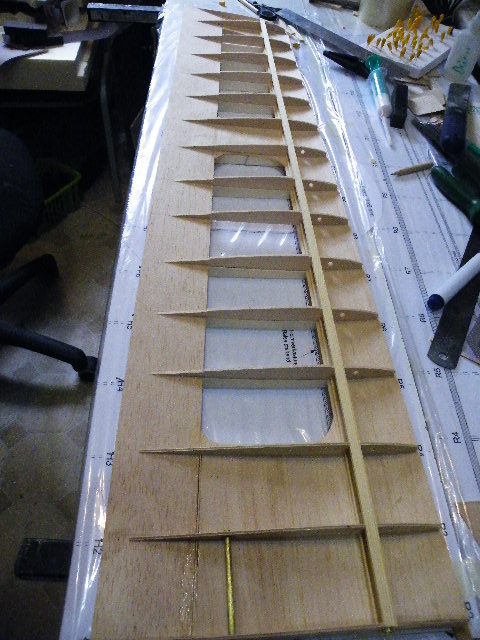

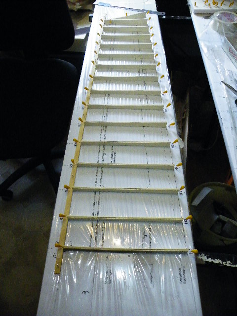

so ein wenig ist es weitergegangen.
Auf der Beplankung die Rippen abstände aufgezeichnet , die Helling aufgestellt , ok da könnte man sich was anderes einfallen lassen
als dies mit Nadeln auf dem Bau Brett anzuheften, da wäre eventuell ein unterbau mit Ausfräsungen wo man die Helling Rippen einstecken könnte von Vorteil.
Die Rippen habe ich mit Weiß Leim geklebt nun trocknet alles .

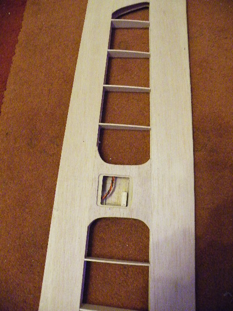

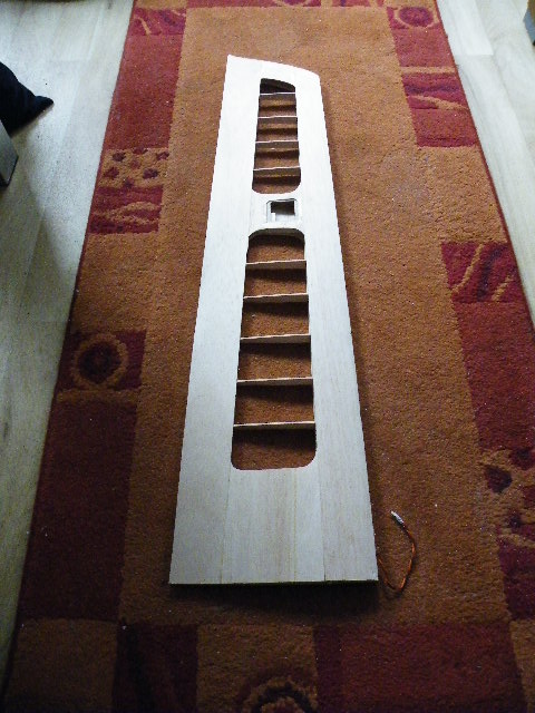

es ging ein wenig weiter .
Den einbau der Servo nach unten hin werde ich nicht machen ich werde die Servo nach oben einbauen und auch das Gestänge
wird nach oben kommen ich halte das für sinnvoller da beim landen im Graß weniger kaputt gehen kann.
Die erste Fläche hat nun die Oberbeplankung bekommen und natürlich den Servo ausschnitt nach oben .

Re: Nurflügel Pionier
so die zweite Fläche entsteht das umsetzen der Unterschablonen für den zweiten flügel mit den Stecknadeln auf das Baubrett heften war nicht so prickelnd.
Habe aber die untere Beplankung, Rippen und Verkastung geklebt und nun trocknet alles

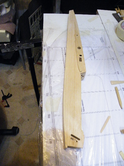

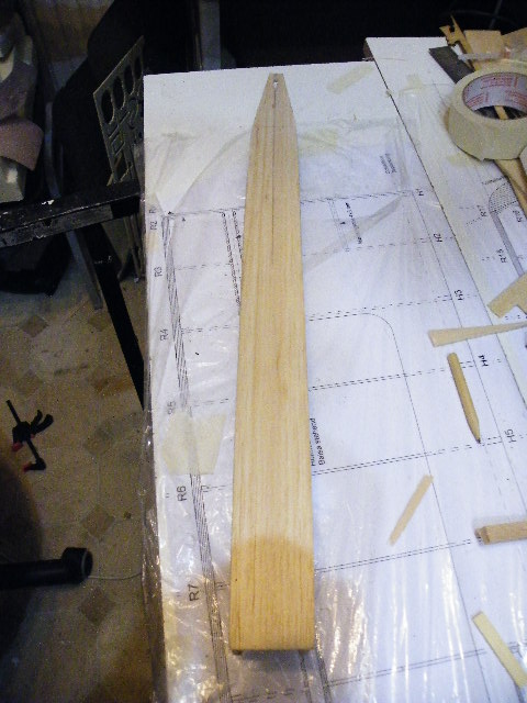

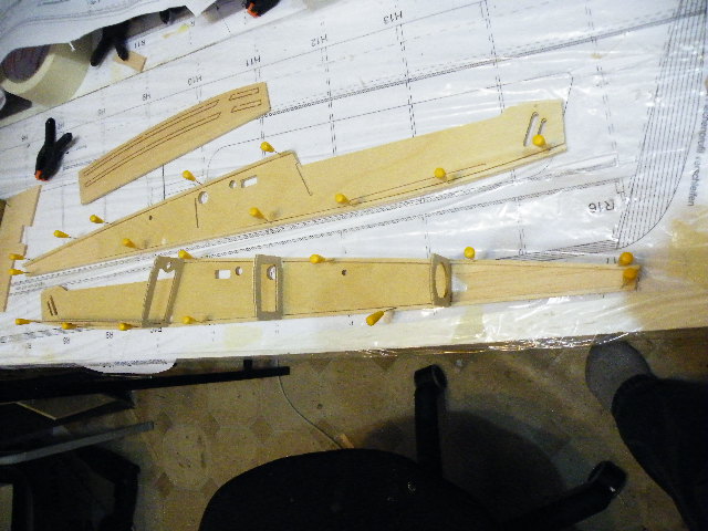

habe mal die Rumpf Seitenteile Vorbereitet , teile passen alle sehr gut.
- DSCF4827.JPG (112.53 KiB) 5125 mal betrachtet

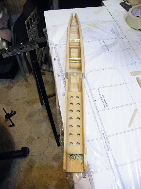

so ein wenig weiter mit dem Rumpf auch hier eine kleine Abweichung vom Bauplan habe Hinten vom Letzten spannt das schräg auslaufen lassen
- DSCF4830.JPG (120.74 KiB) 5075 mal betrachtet
- DSCF4829.JPG (120.15 KiB) 5075 mal betrachtet
- DSCF4828.JPG (119.17 KiB) 5075 mal betrachtet

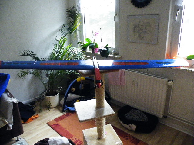

so ich haben Fertig
so ich haben Fertig
