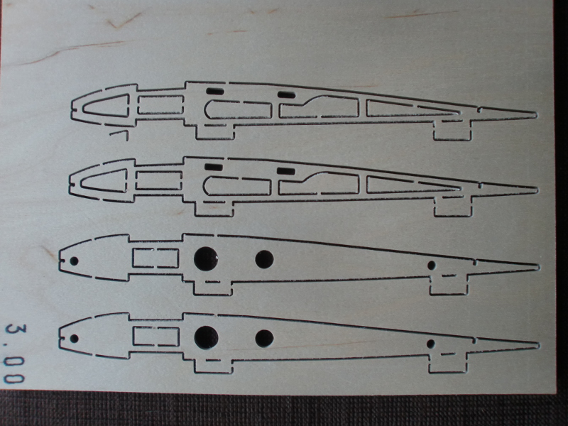

Servus Norbert,
ich habe eben mal schnell die Mittagspause genutzt und das CNC Programm für das 3mm Birkenbrett fertig gemacht.
Hier ein Bild von der Simulation:
Vorne ist schon sau dünn. Ich probiere es morgen mal aus 4mm Pappelrest und poste ein Bild.

Servus Norbert,
ich habe heute mal die Teile aus Balsa gemacht. Obwohl ich dachte das wird nix weil schon sehr filigran hats geklappt :D
Hier ein Bild:
Für Deine Großserie platziere ich das nochmal besser und optimiere die Haltstege. :P
Das war wie gesagt ein Test.

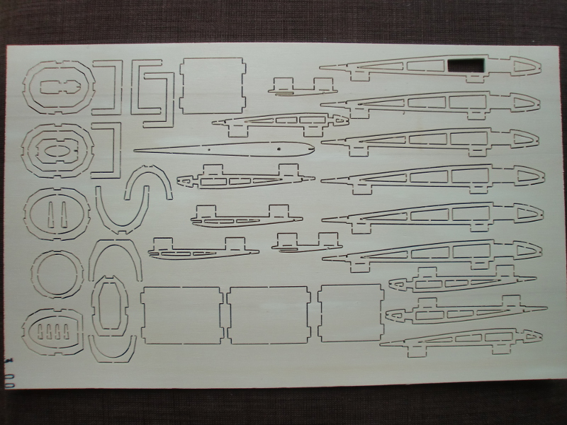

Servus Norbert,
hier das lang ersehnte Bild Deiner ersten Rippenkonstruktion:
Nun geht die Muddi aber Shoppen und ich bin Babysitter. Den Rest mache ich dann heute Abend. Du wirst diese Woche also zweimal auf den Postboten warten...
...hoffentlich habe die keine Brückentage :P
Wer sich fragt, was der Haken unter der obersten Rippe ist. Das war ein Fehler von mir viel Vorschub und nebenbei Surfen mag der Rechner nicht...
Soll ich auf die Rippenfüße die Nummern mit Kulli oder Bleistift schreiben? Oder machst Du Dir einen Ausdruck aus den dxf die ich Dir geschickt habe?
Re: Brett-Nurflügel NORCA 2
Hi Timo
das sieht ja sehr gut aus Toll Toll :thumbup: :thumbup:
Aber wieso hast du nur Rechte Rippen gefräst :lol: :lol: :lol: :lol:
Aber macht nichts ich drehe die einfach um :D :D

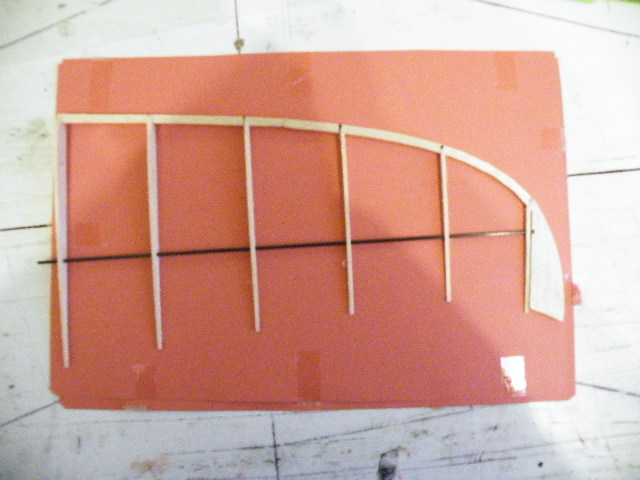

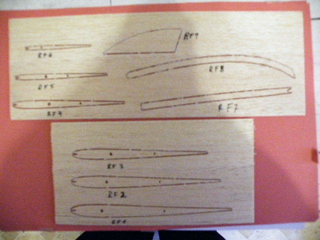

nun wird es spannend für mich die erste Teile für die Finne sind gekommen , Teile sehen sehr gut aus und sehr gut gefräst.
Der Bau geht zügig für das Grundgerüsts ohne Beplankung habe ich e30 Minuten gebraucht , mit Seku geklebt , Die teile passen alle super zusammen
auch die 2 und 3 mm Rohre gehen super durch die Rippen.
Die Beplankung ist soweit vorbereitet und wird aber mit Weiß leim aufgeklebt
Die Finnenteile
Die Finnenteile
Rand zusammengesetzt
Nur zusammengesteckt und 2mm Rohr eingeschoben
Hier wird das 3mm Rohr  eingeschoben
Mit Seku geklebt Rohbau fertig

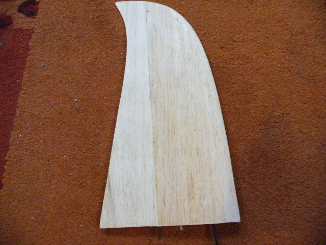

So Verschliffen und Scheingrund ist drauf so sieht das Fertig aus.
