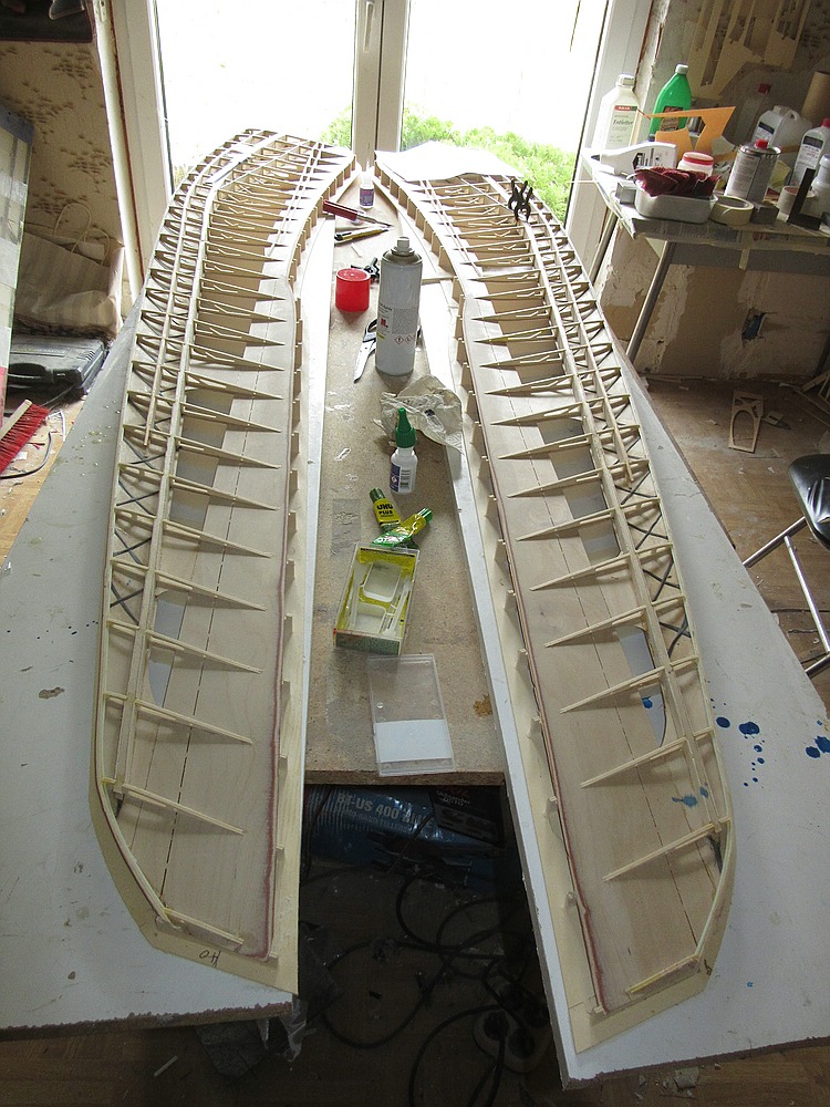

Re: Attacus - Nurflügel für F3J und Allround

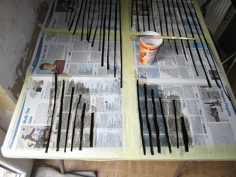

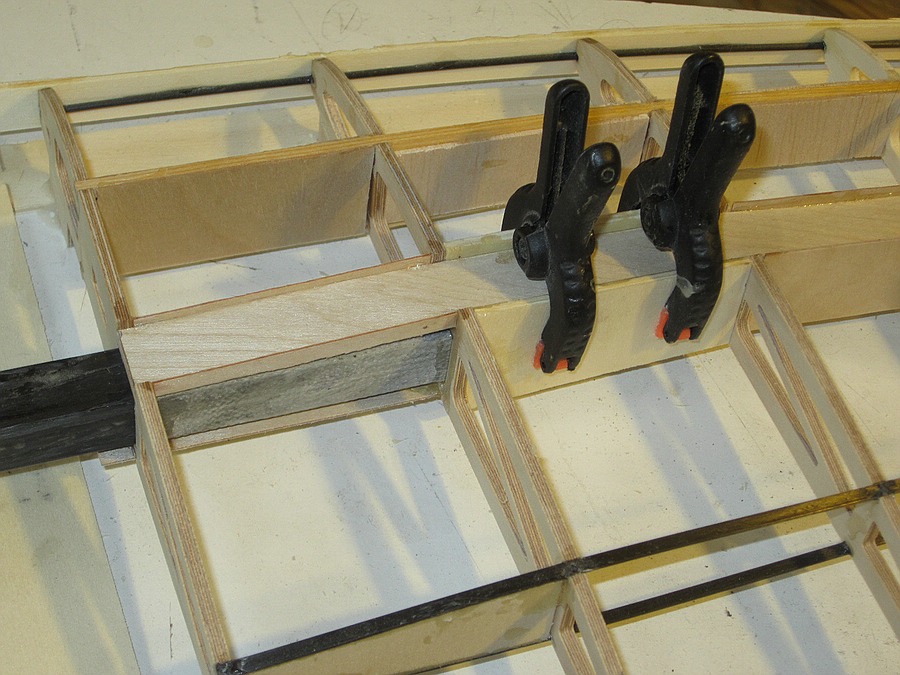

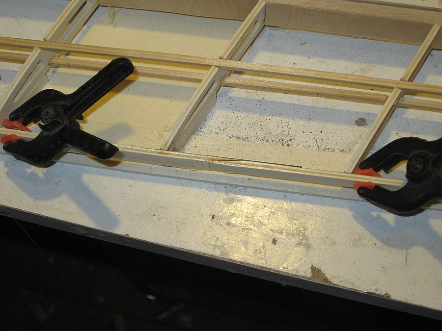

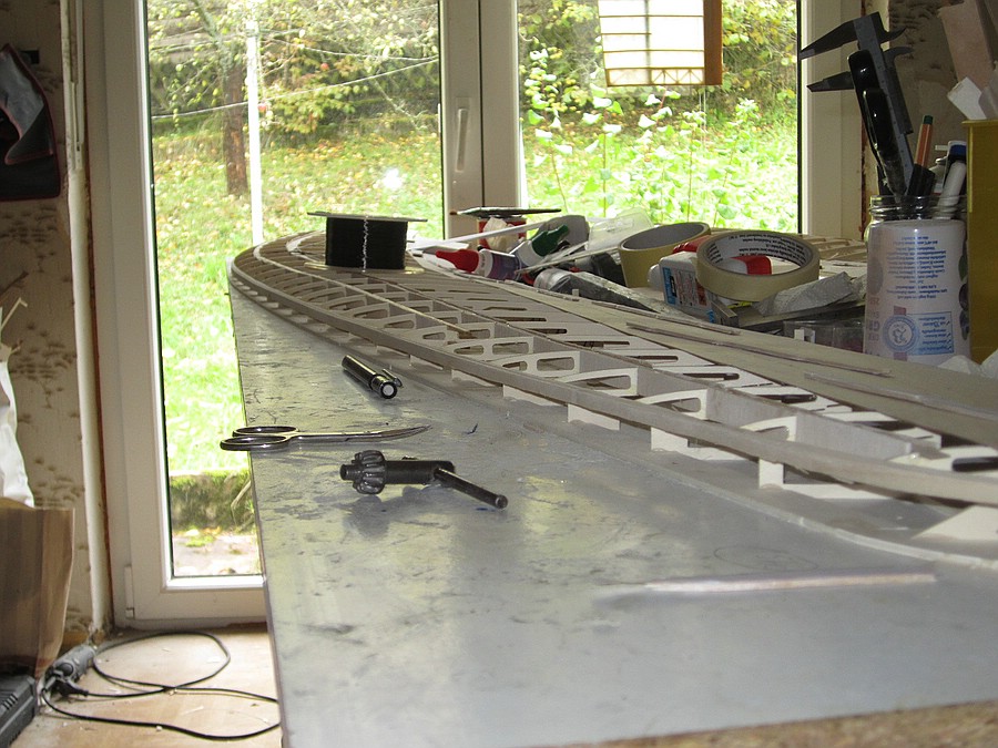

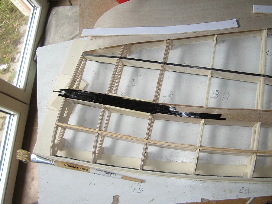

ich bin hier mit den Baubildern gegenüber der "Langtextversion"bei RCN etwas im Rückstand, hier also der Einbau der hinteren Hilfsnasenleiste, gefrästen Ruder- und Endleistenbeplankung, innere Pappelsperrholz-Nasenleiste und Holmverkastung.
Bald gehts an die ersten laminierten Holmgurte.

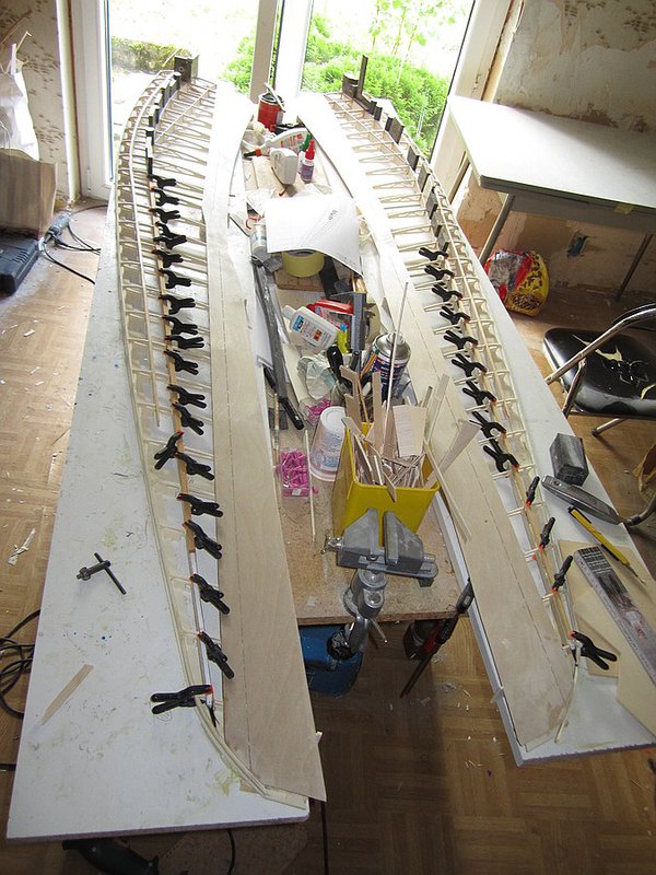

Hallo Leute, danke für die Blumen :)

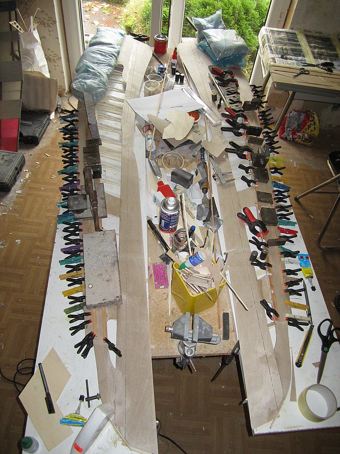

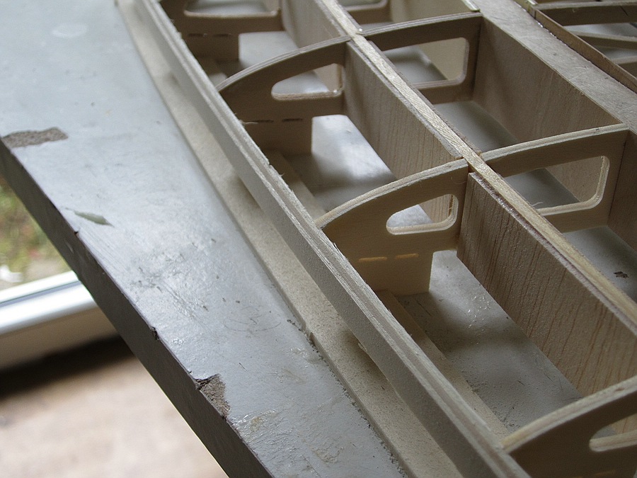

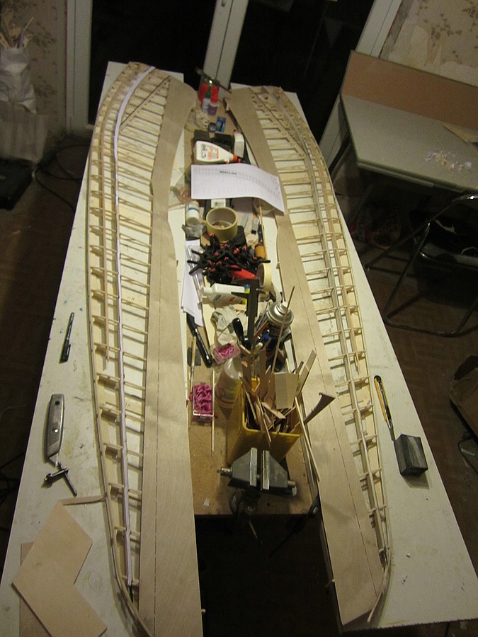

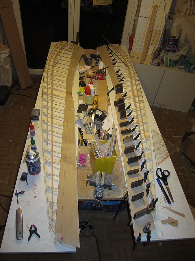

Ich bin mit dem Baubericht ein bisschen hinten dran, wär ich Michael würde ich jetzt auf Bilder verzichten und ohne Beweis einfach behaupten dass Attacus schon lange bestens fliegt :P :D

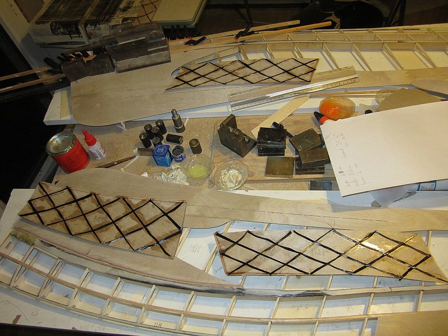

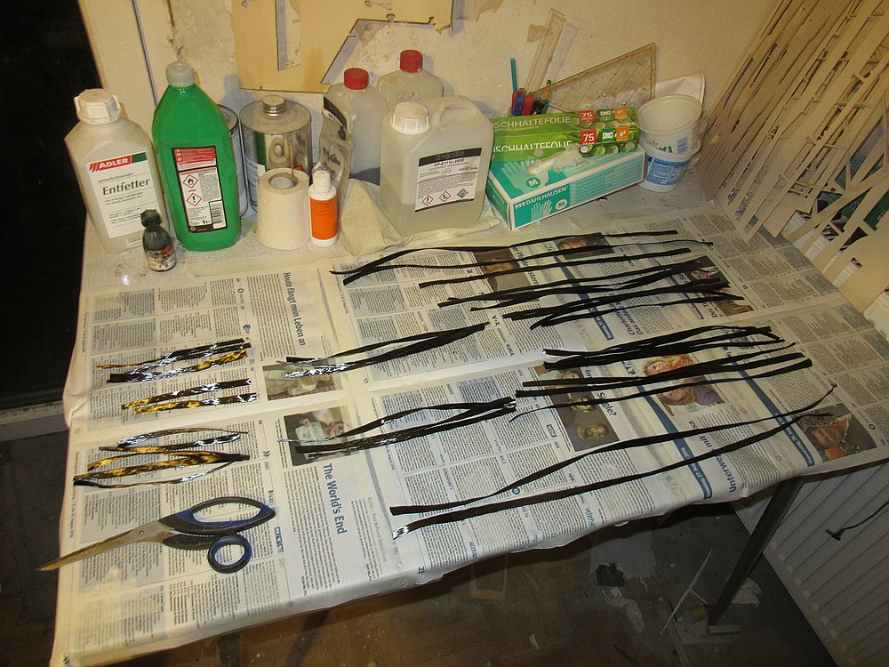

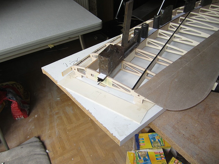

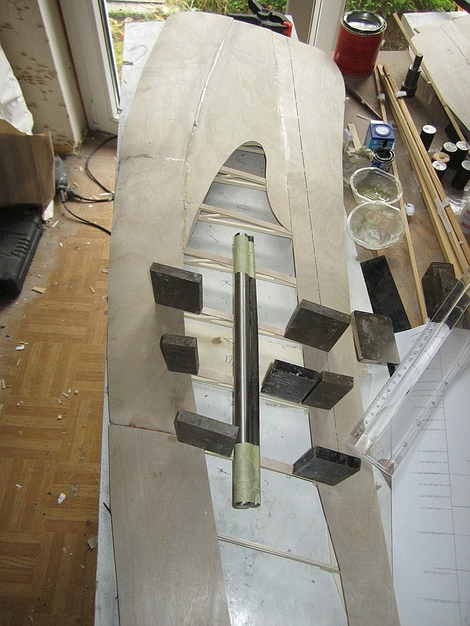

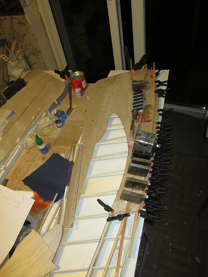

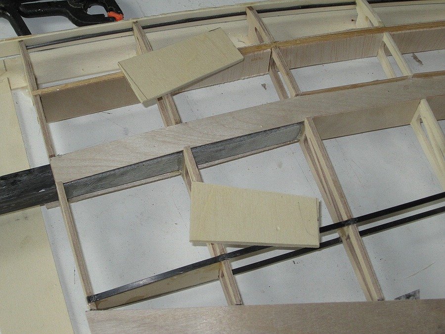

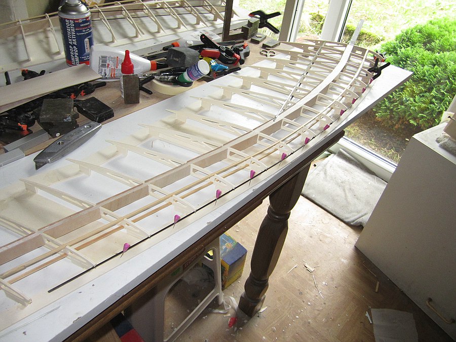

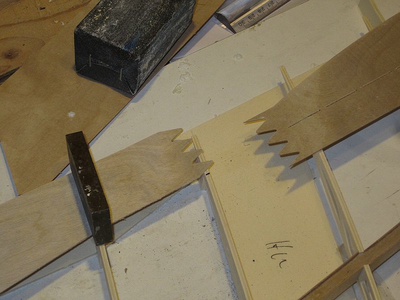

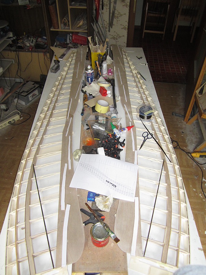

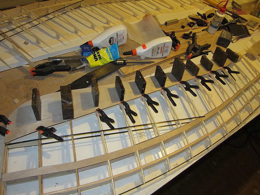

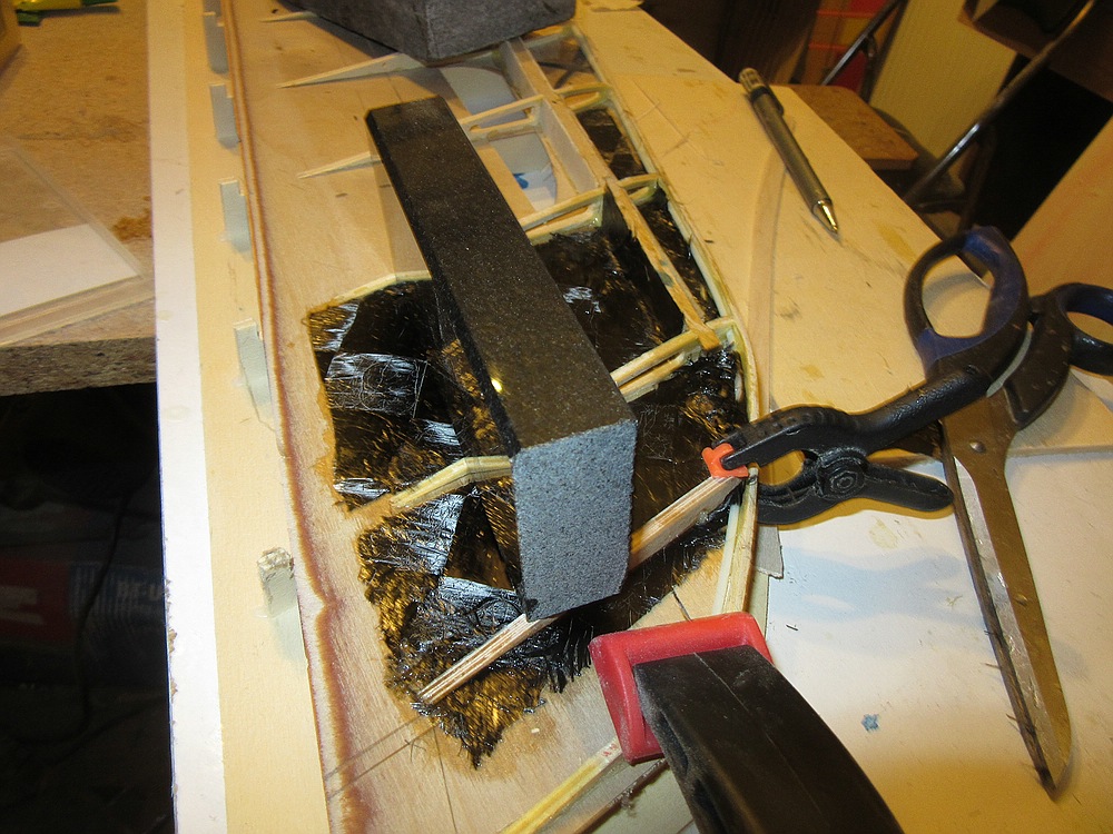

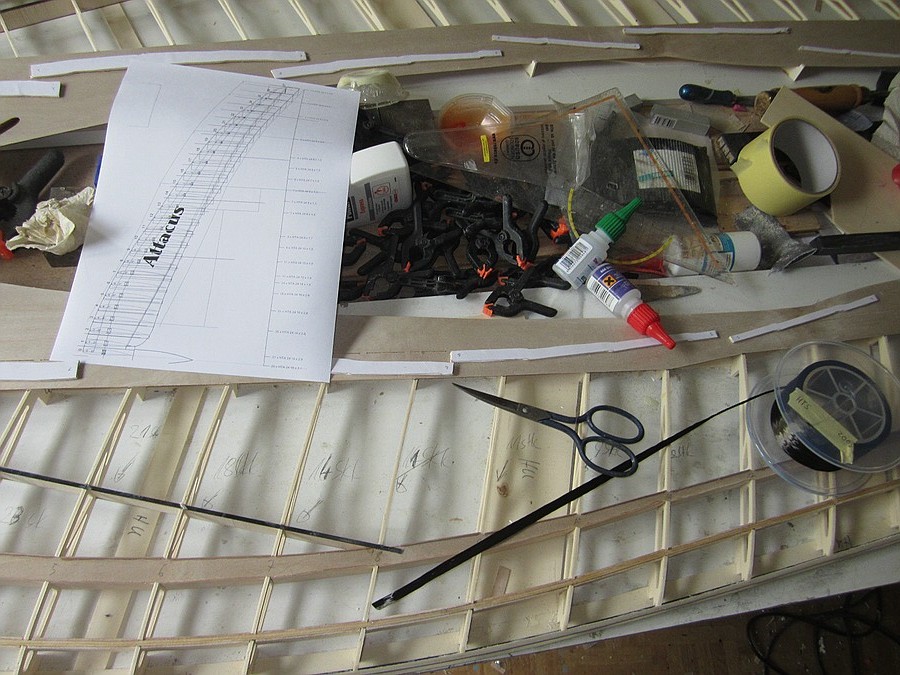

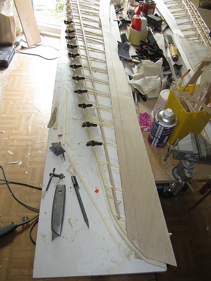

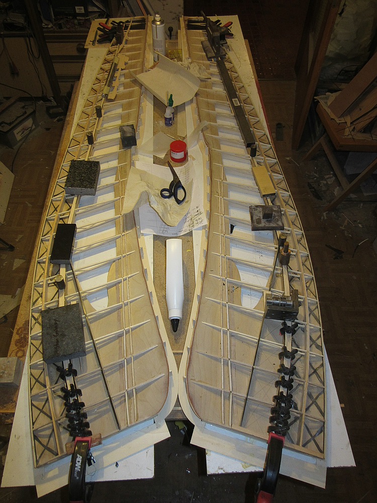

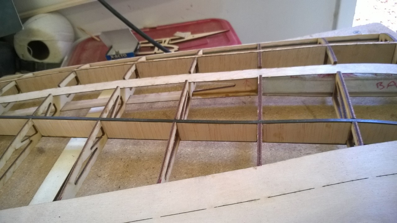

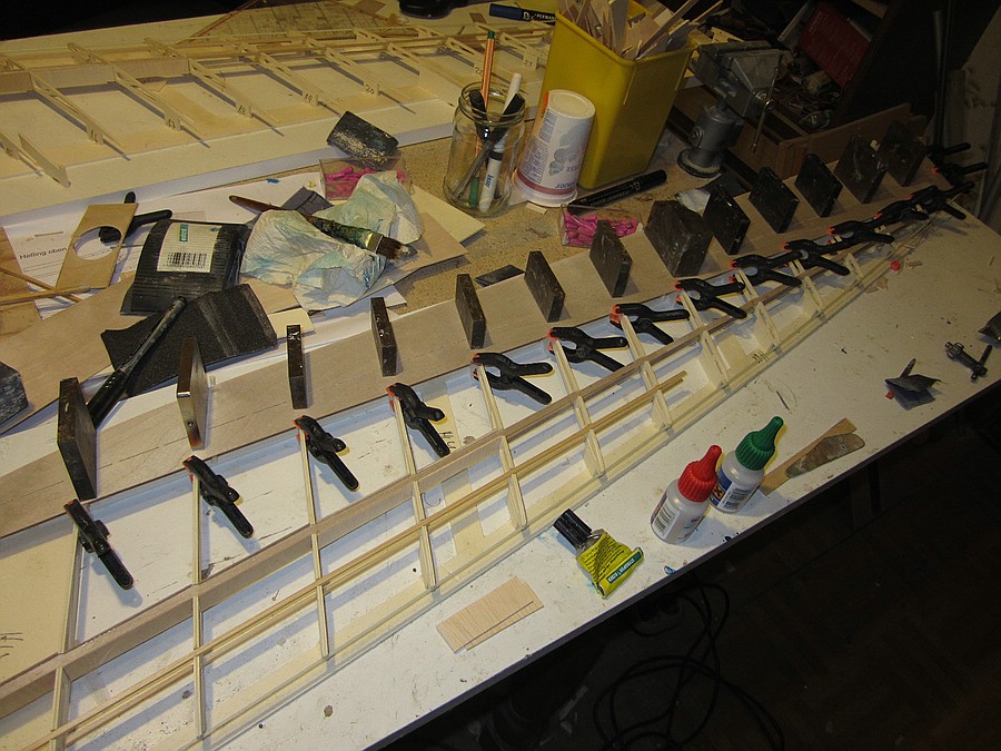

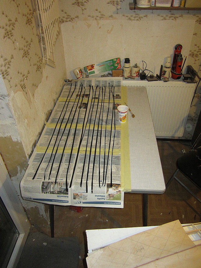

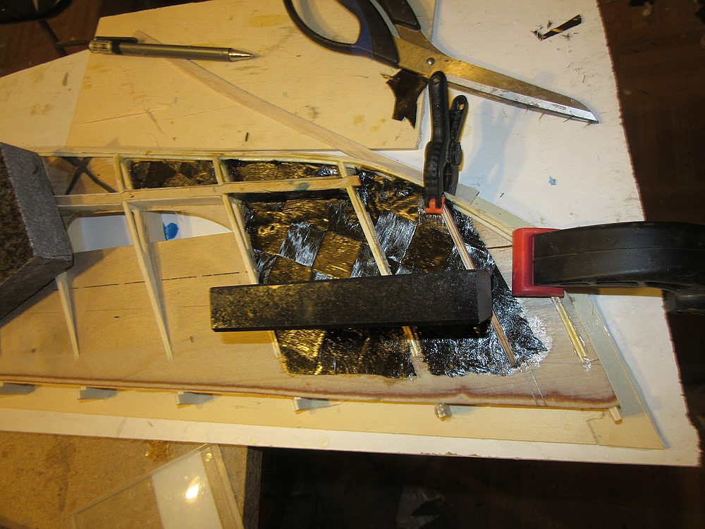

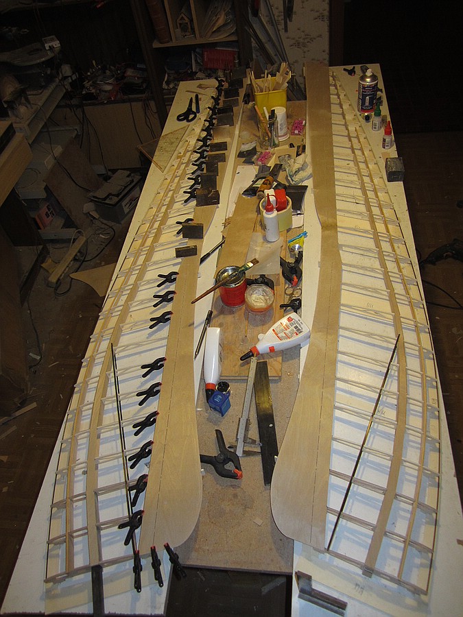

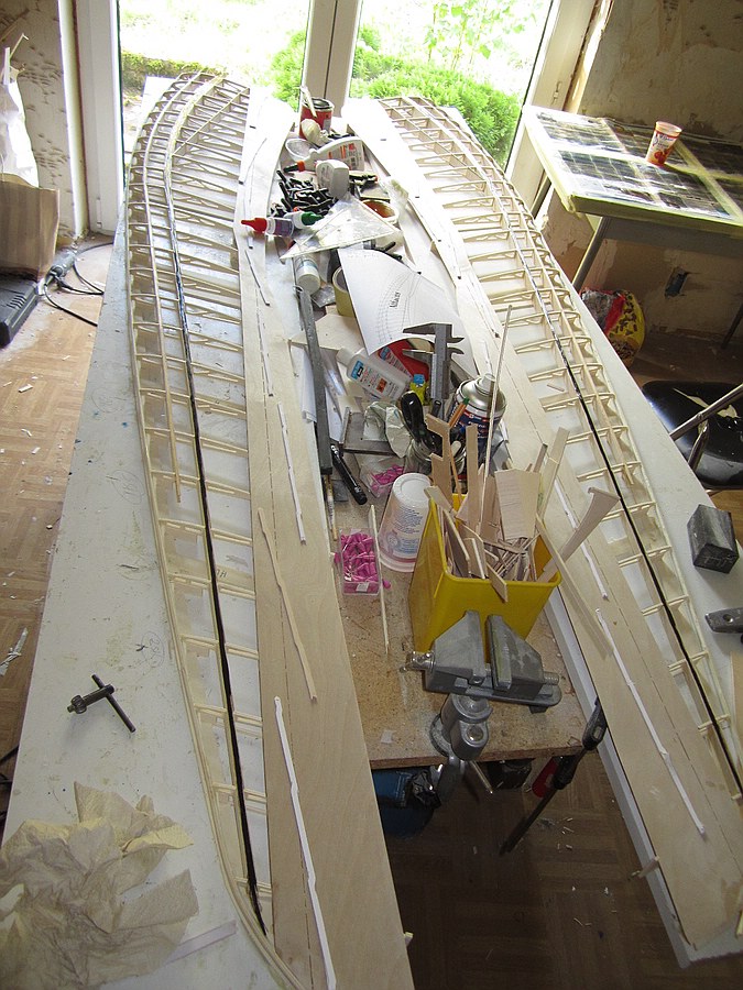

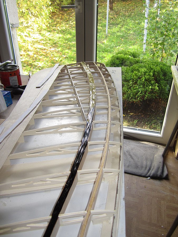

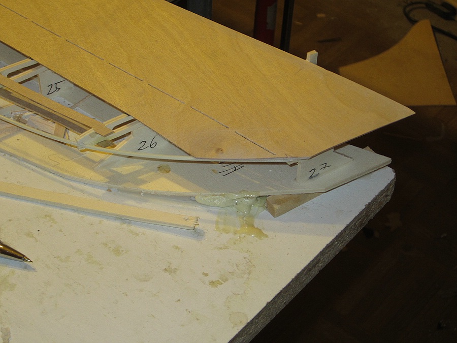

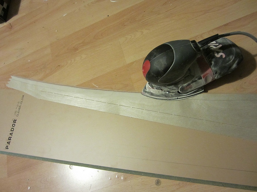

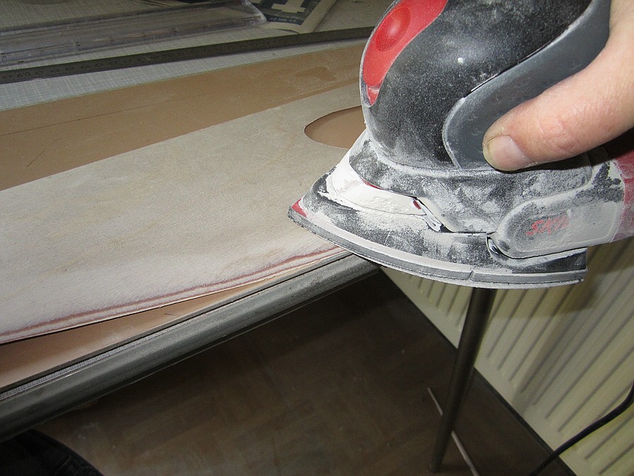

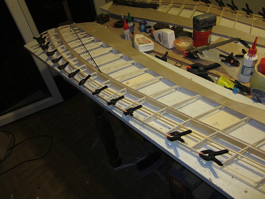

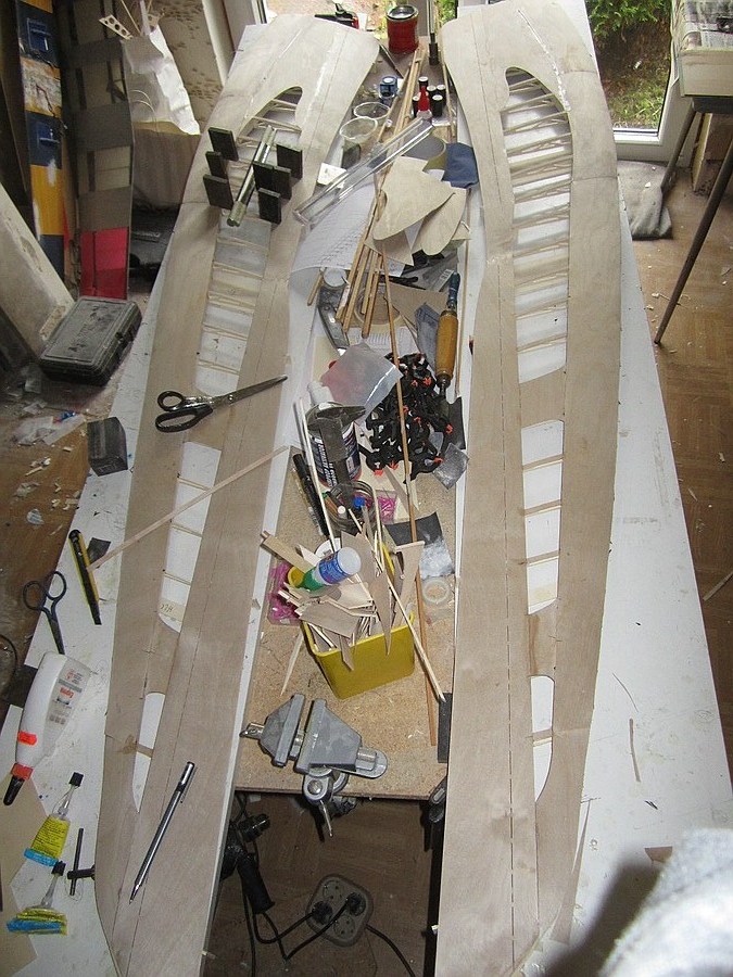

Ich hab inzwischen die Obergurte der Holme drin und die Beplankung der Oberseite incl. einem Kohlerovingnetz zur Torsionsversteifung der D-Box drauf.
Hier ein paar Bilder dazu:
Beiträge: 6559

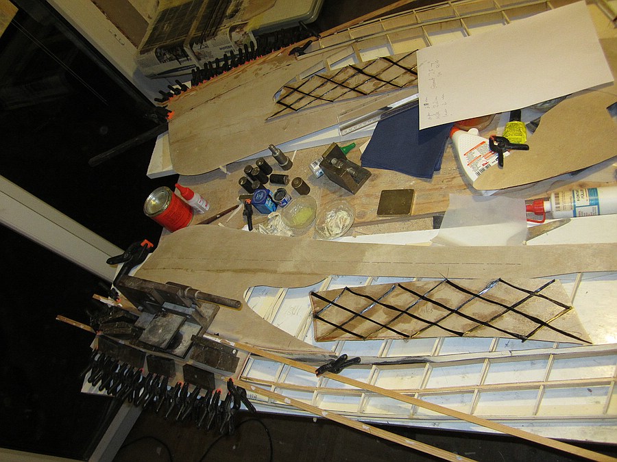

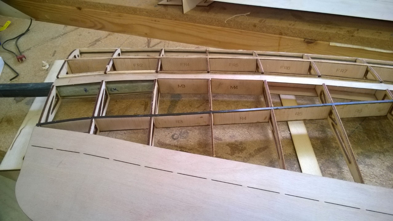

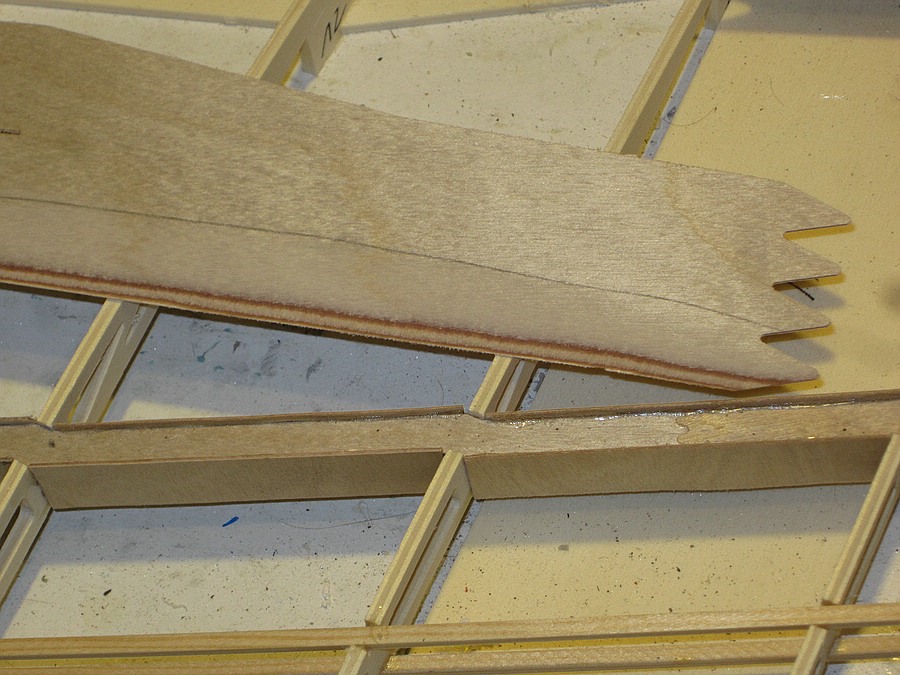

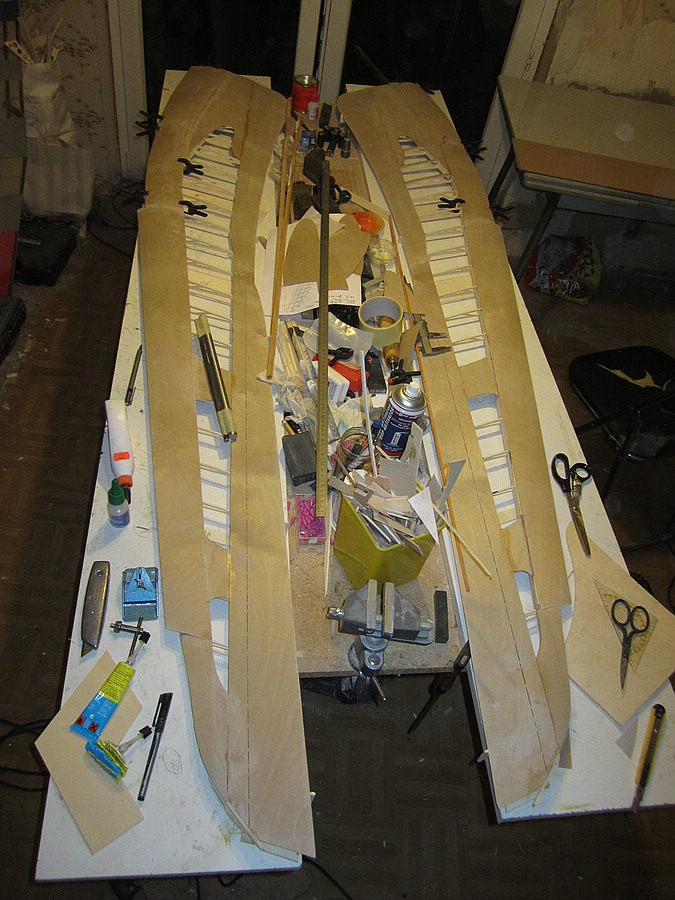

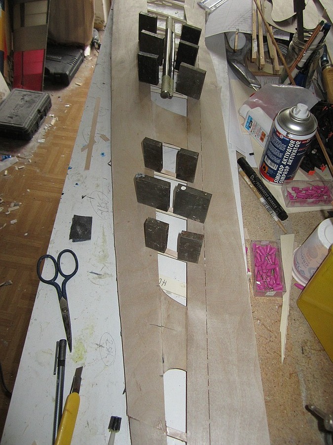

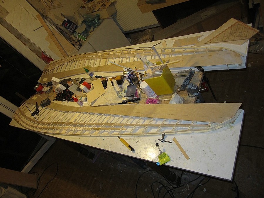

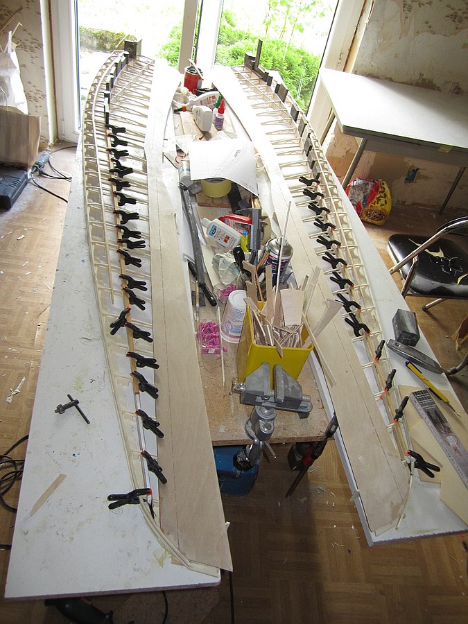

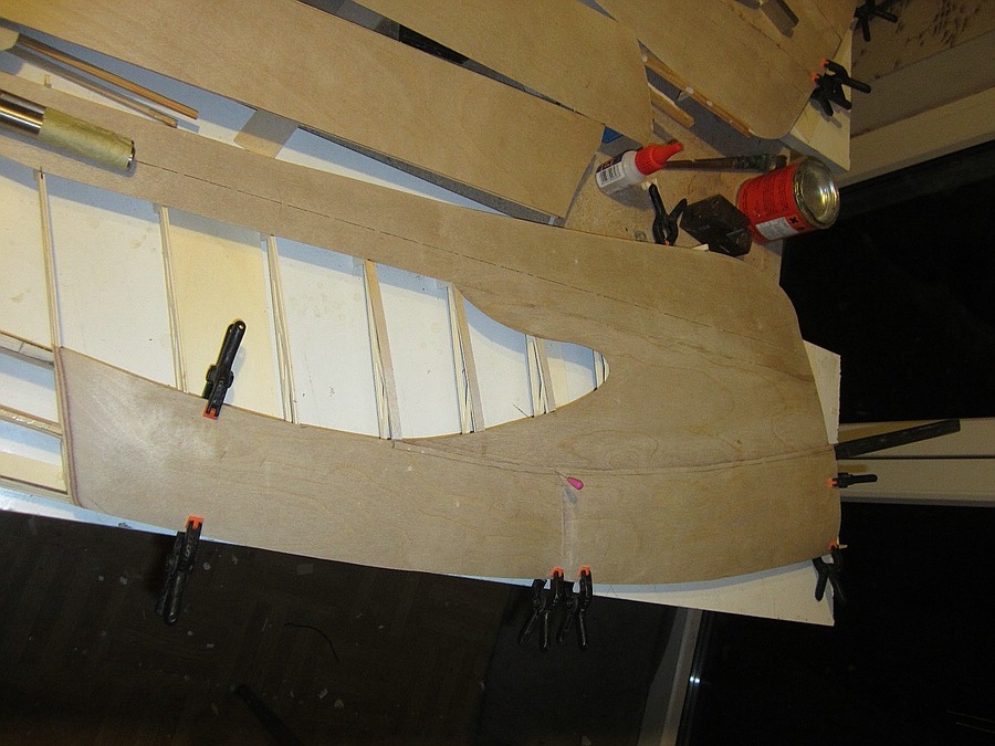

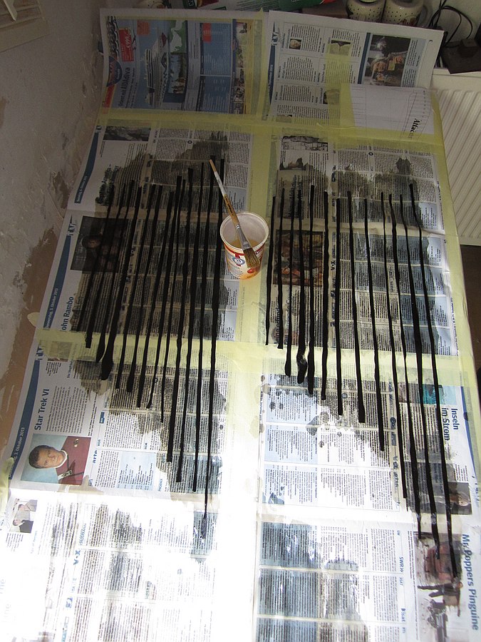

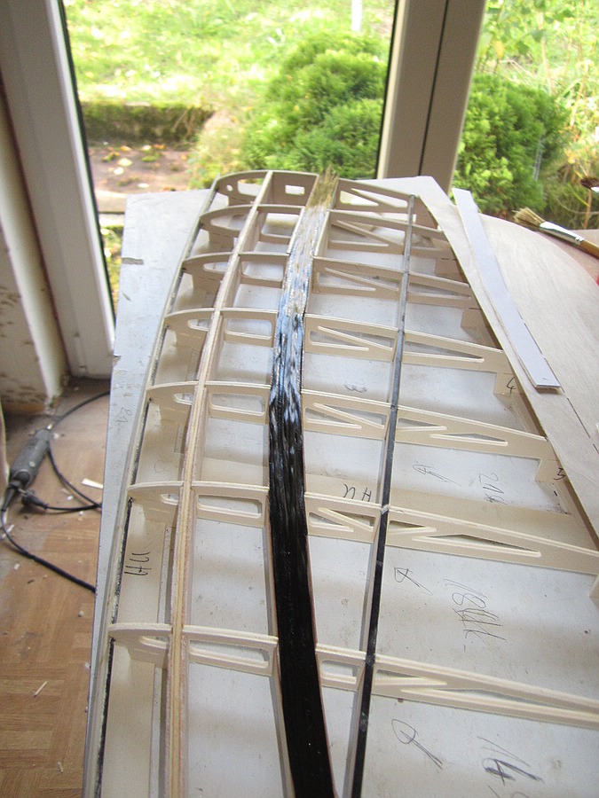

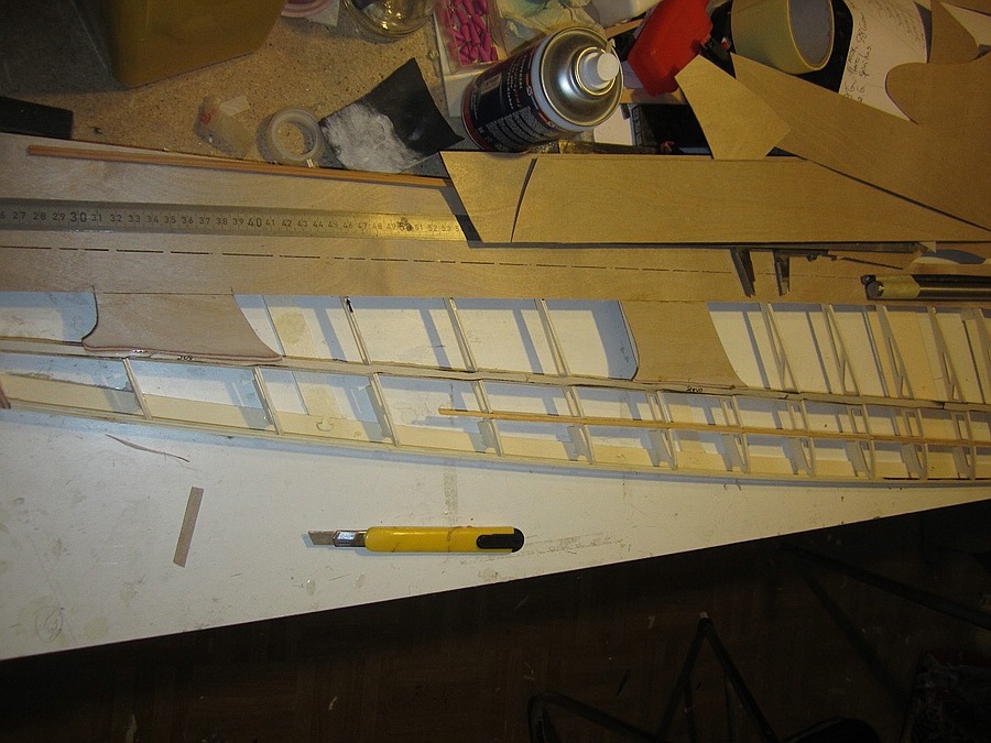

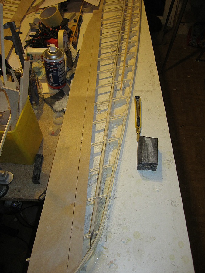

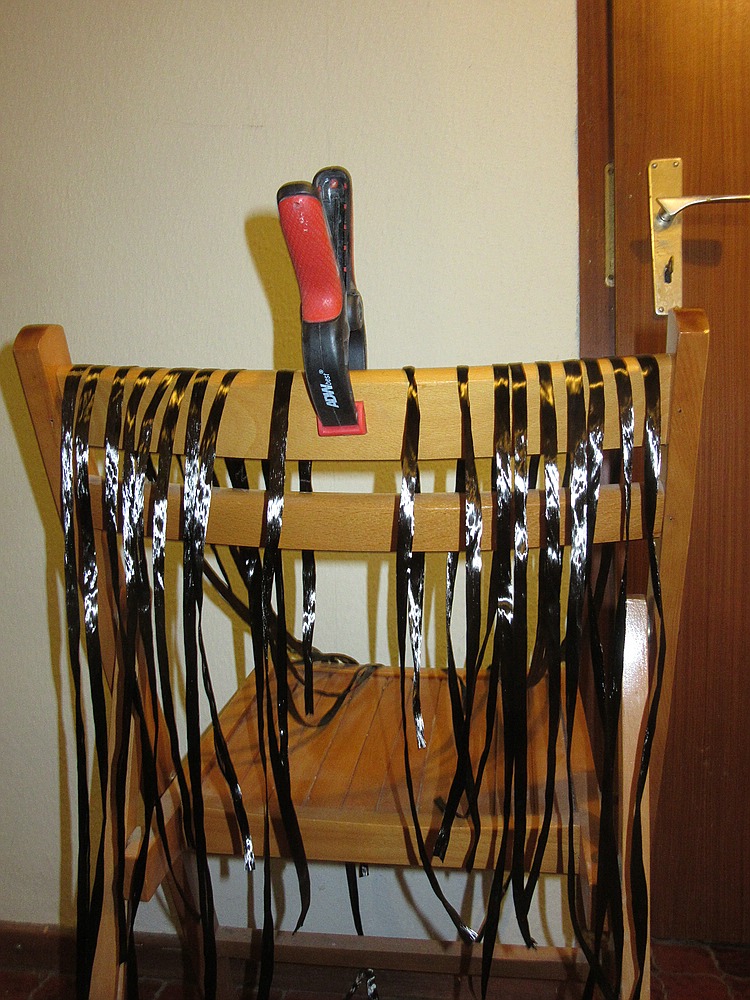

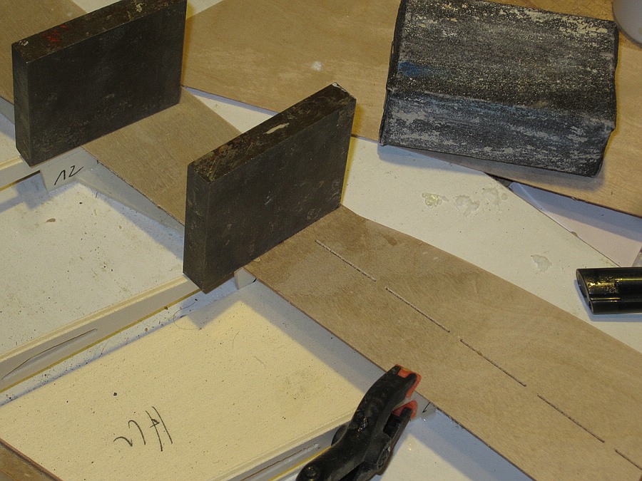

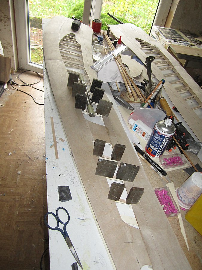

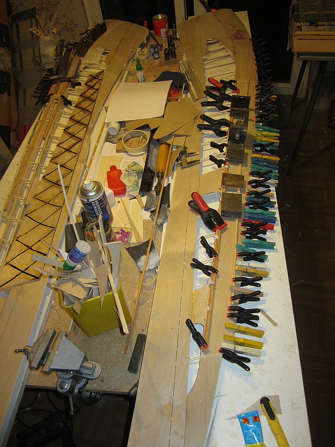

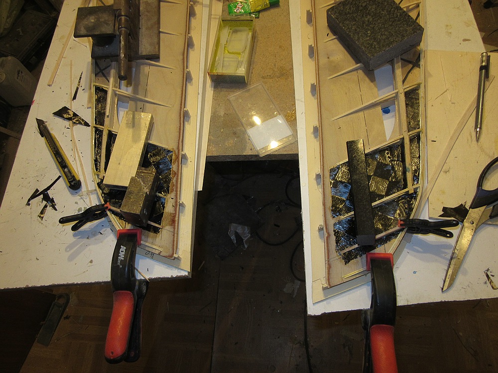

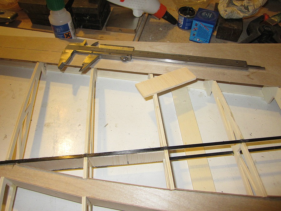

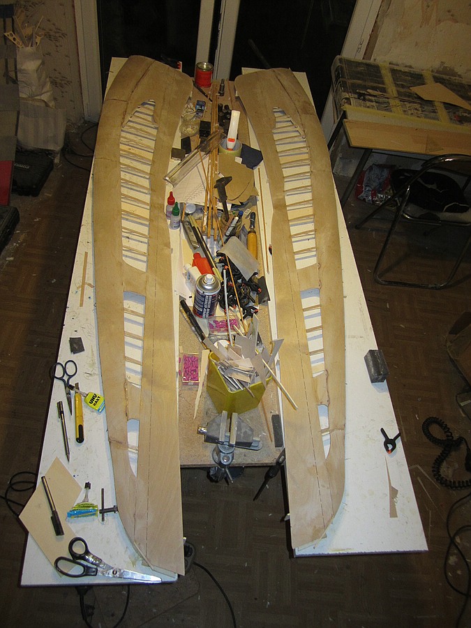

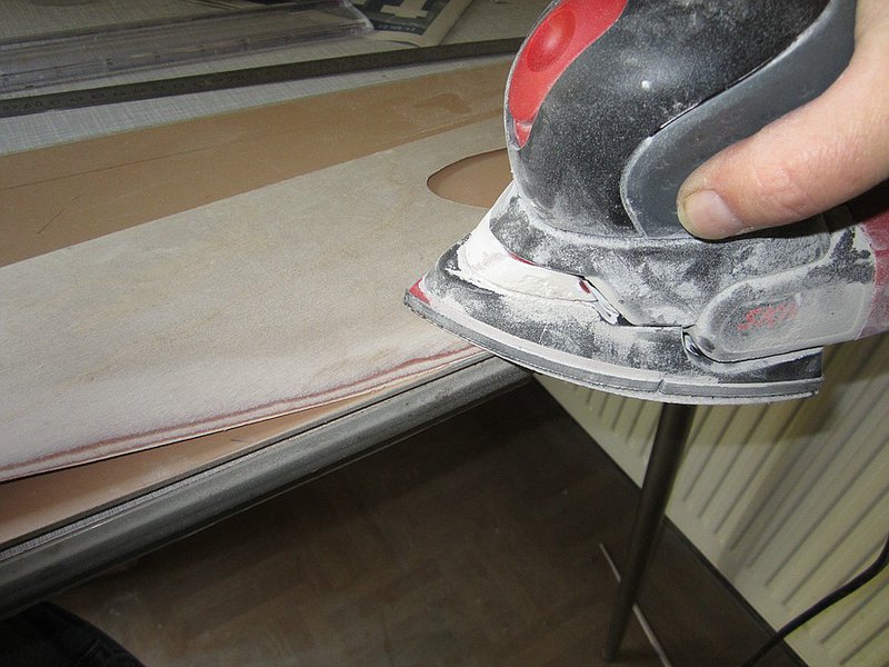

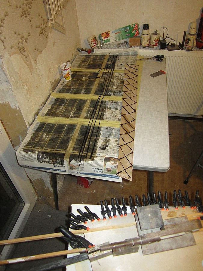

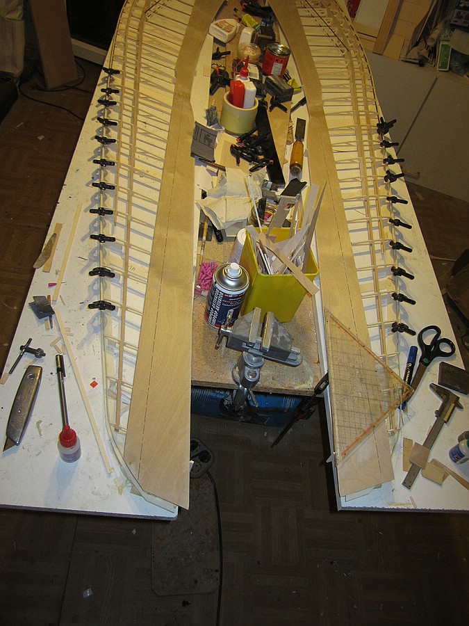

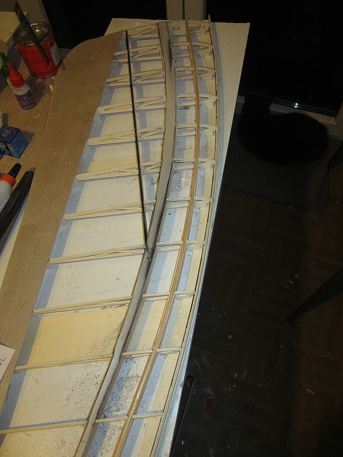

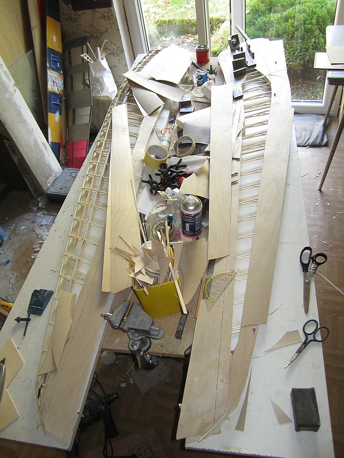

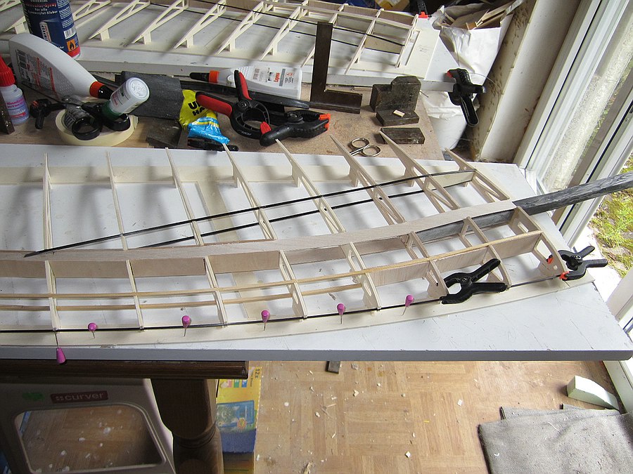

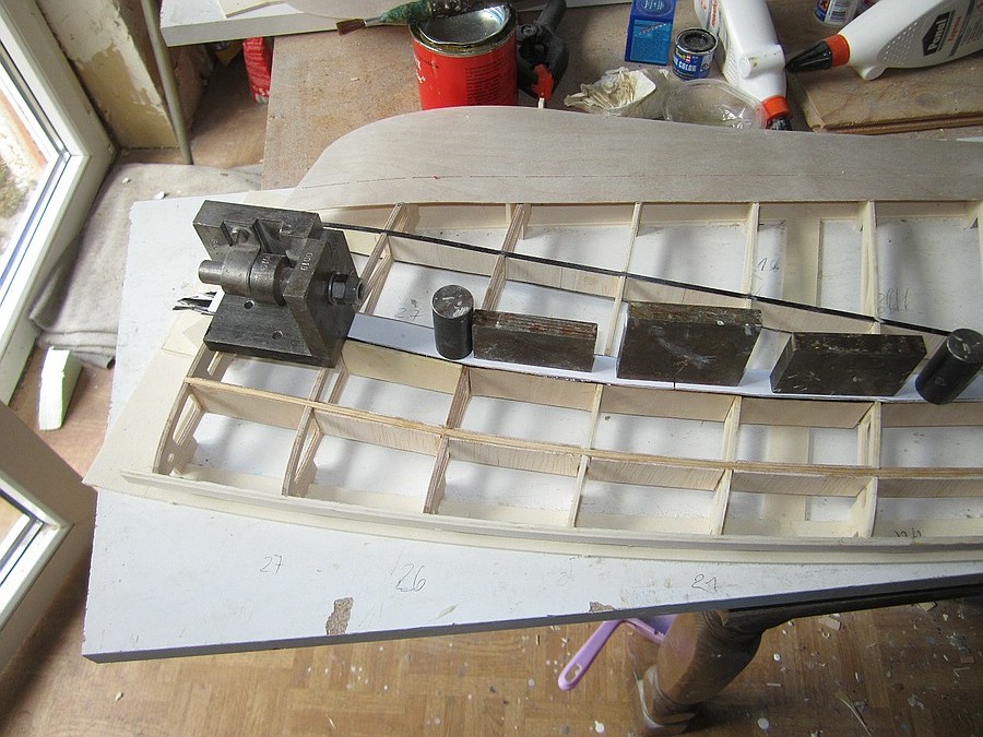

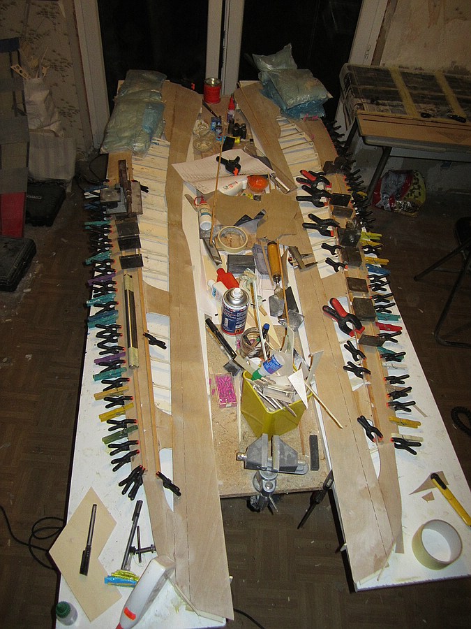

...und hier die Bilder vom Beplanken der Oberseite. Ich glaube das Rovingnetz würde ich nicht mehr naß aufbringen, sondern lieber Cap-Strips mit CA aufkleben...aber der Steifigkeitsgewinn scheint schon deutlich spürbar, obwohl das L285-Harz noch nicht ganz ausgehärtet ist, und die Verbindung der Naßmethode zu den Holmen die das Netz aussteifen soll sicher sehr gut ist.
Ich werde Ende der Woche sehen wie die Qualität der Beplankungsverklebung ist wenn ich den Flügel nach etwas Ruhe zum härten und trocknen von der Helling schneide.
Dann gibts erst mal das Zwischenspiel mit MimaRES, und den Rumpf des Attacus sollte ich auch bauen bevor die Unterseitenbeplankung das anpassen des Flügelanschlusses erschwert.

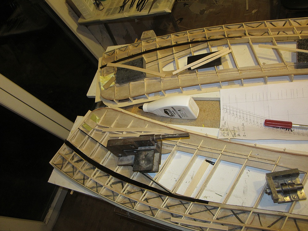

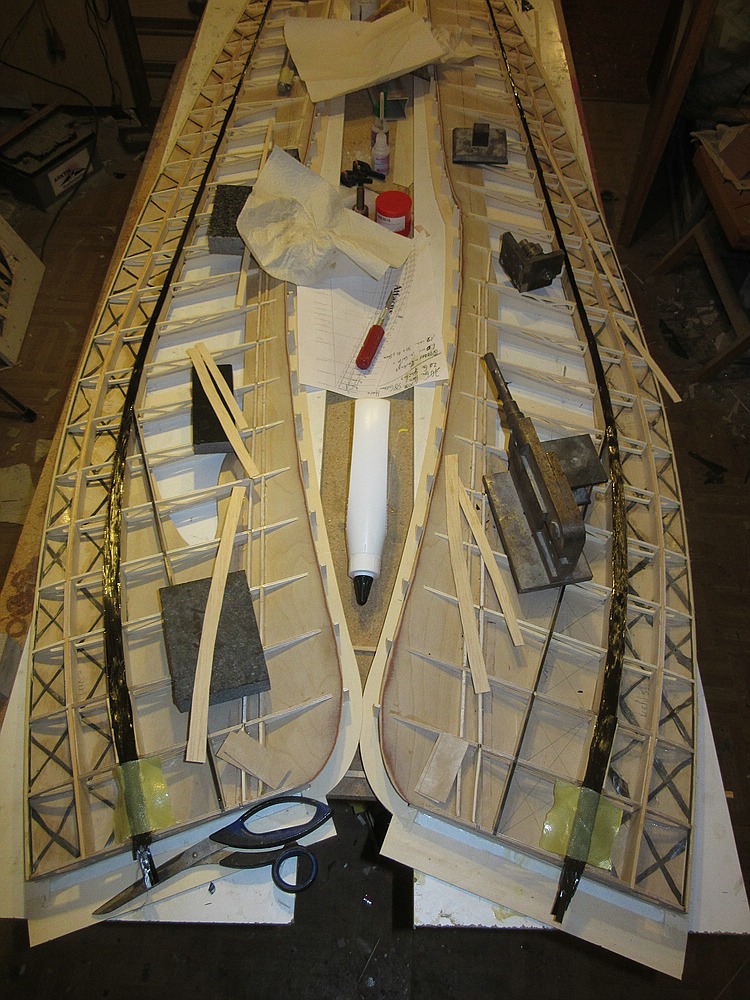

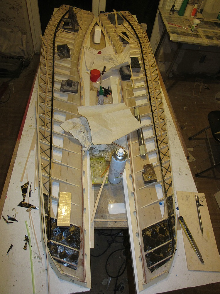

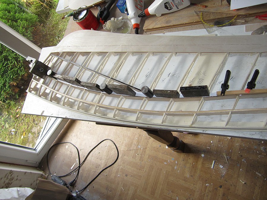

Ein paar Bilder fehlen noch:

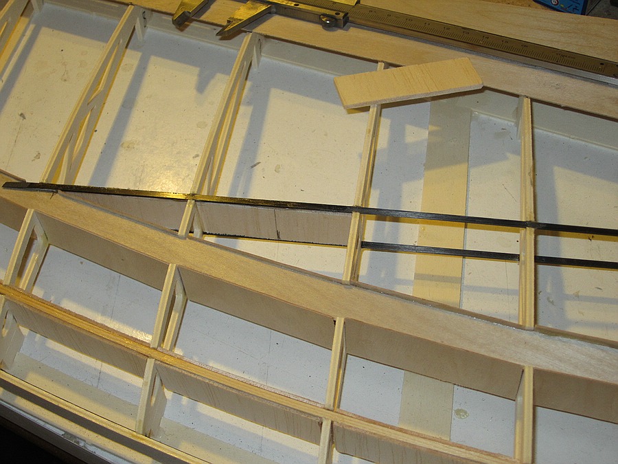

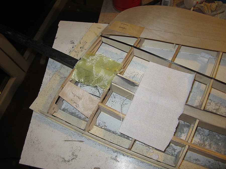

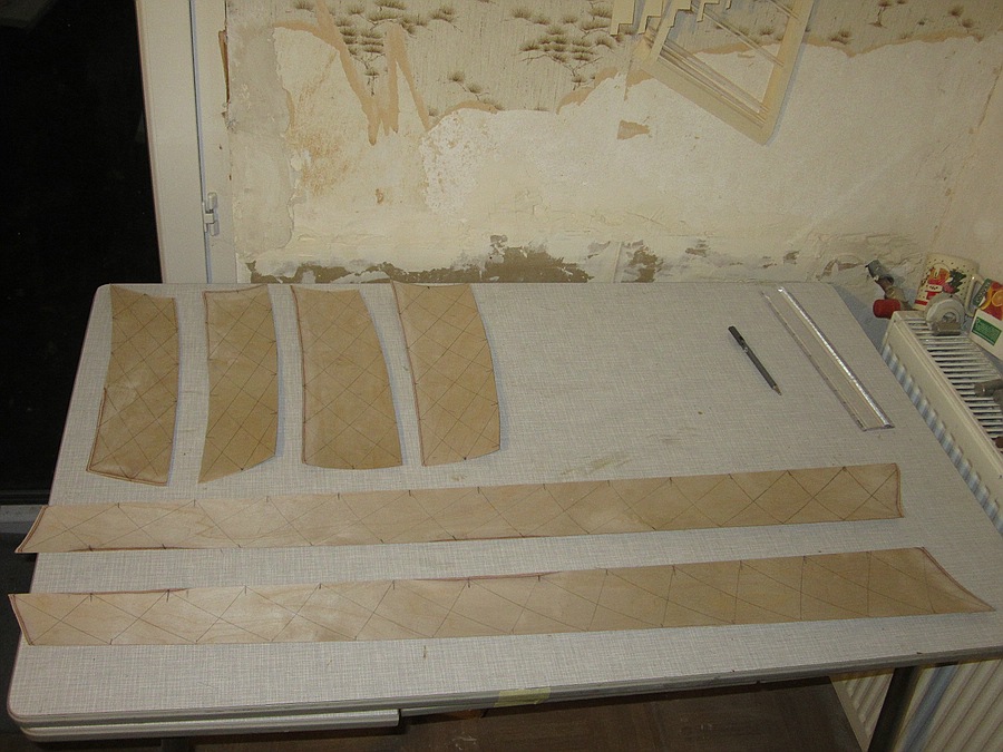

Eine kurze Frage zu der Torsionslage:
Waere Dissergewebe ne Alternative zu den Rovings? (stell ich mir einfacher vor)
Beiträge: 6559
czfridolin hat geschrieben:Waere Dissergewebe ne Alternative zu den Rovings? (stell ich mir einfacher vor)
Hallo Peter, das wäre sicher eine Alternative, aber ich dachte mir dass ich eigentlich keine vollflächige Gewebelage auflaminieren wollte.
Das Harz vom tränken könnte man zwar für die Verklebung mit benutzen, aber keinen spaltfüllenden Kleber damit ersetzen.
Schwierig ist auch die einzelnen Beplankungsteile in der langen Aushärtezeit passend zu fixieren ohne dass sie beim aufbringen ständig gegeneinander verrutschen.
Mit Packband und Fixiernadeln wäre das aber eventuell zu schaffen.
So wie ich das jetzt gemacht habe werde ich es wohl nicht mehr machen, aber ob ich für ein zukünftiges Projekt auf Dissergewebe oder Capstrips umsteige werd ich dann sicher erstmal in Vorversuchen testen statt wie hier mit der neuen Methode gleich in die Vollen zu gehen.
Das Ergebnis schaut bis jetzt zum Glück nicht sooo schlecht aus.

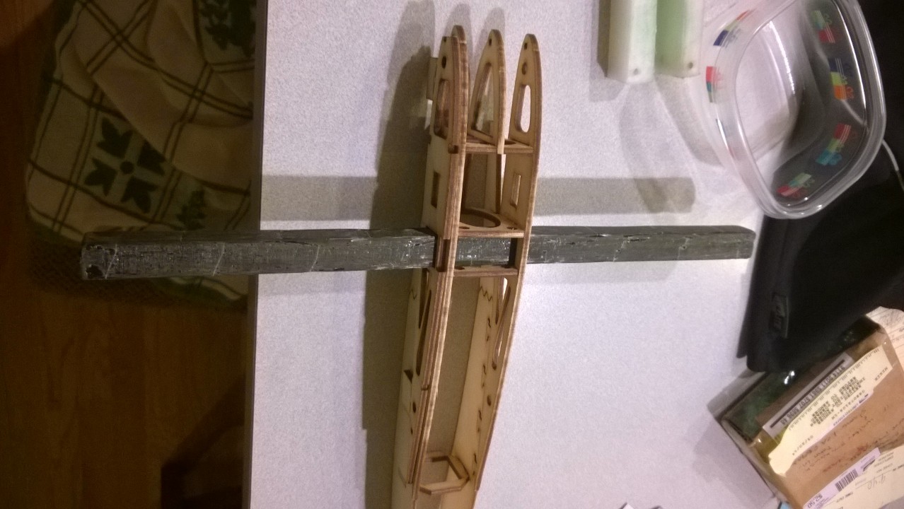

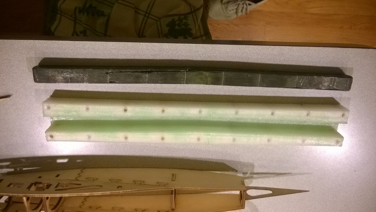

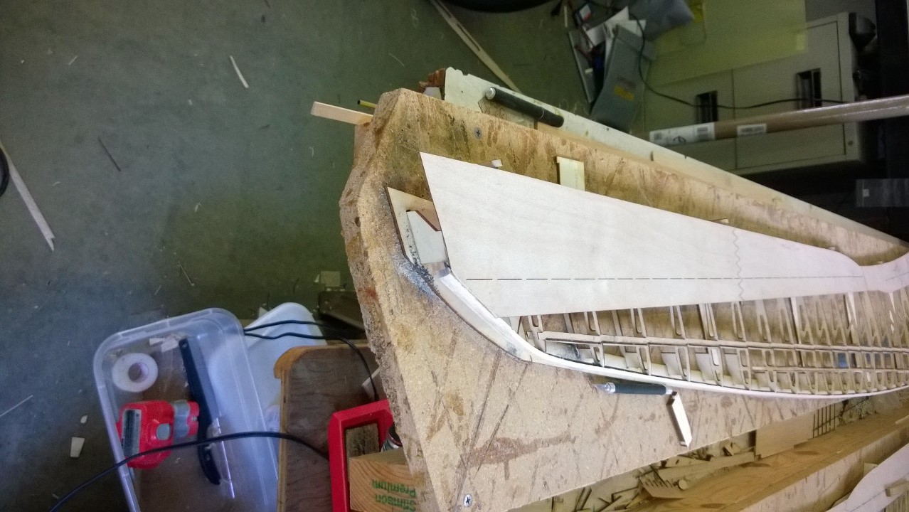

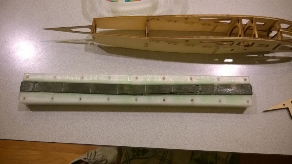

I have designed a mold for the joiner in Rhino and printed it out of Nylon with my 3d printer. I am happy with the results on the first try but I am not improving the mold just a bit. I'd be more than happy to print another and send it to Germay.
Regards,
Brian
Joiner in center section
Joiner and mold
Joiner and mold
Joiner in mold
Joiner in mold

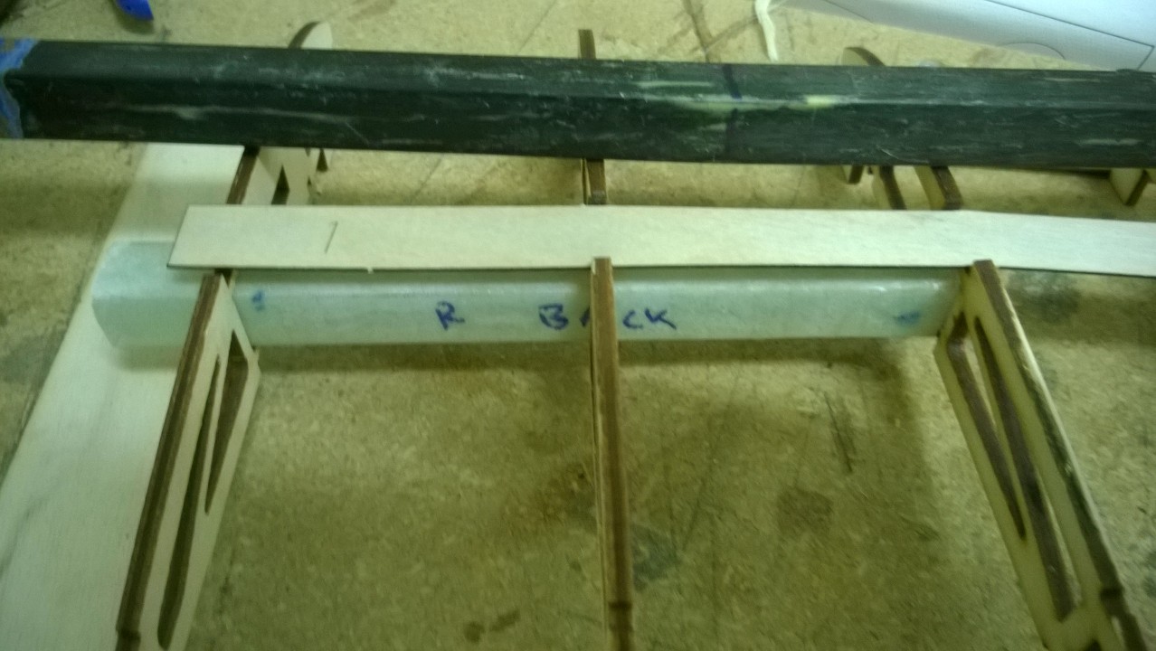

Hello Uwe,
First, I have sent two of my printed wing joiner molds to you. I hope that you get them soon. I'm an concerned because I am getting some strange messages from the US Postal Service. :?

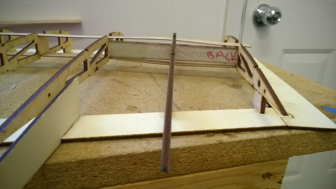

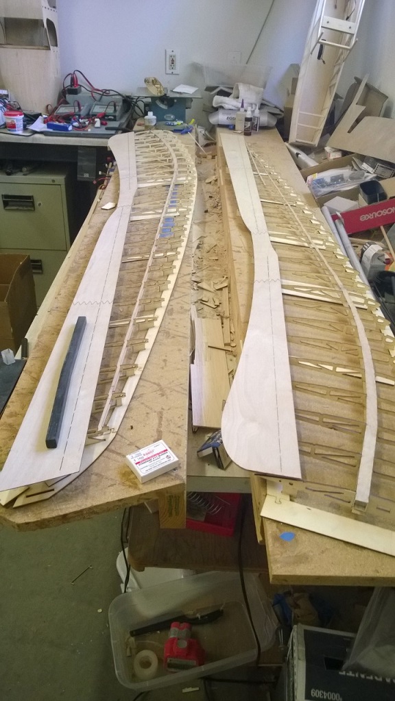

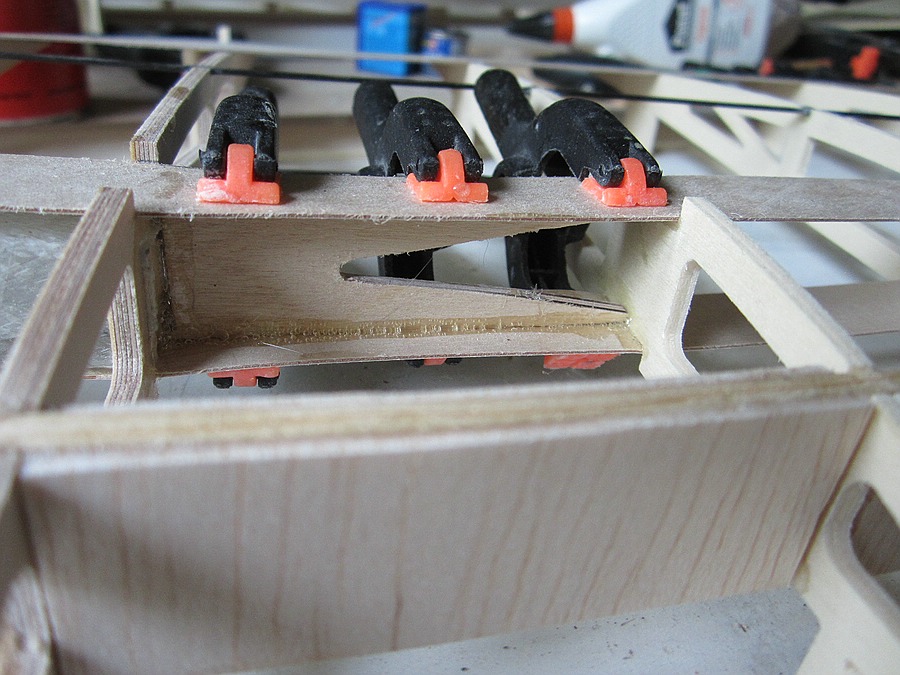

Second, I've attached some pictures of my Attacus. Now that I have the carbon joiner I've started construction once again. :thumbup:
Third, I'm concerned about rib 2. In a message you send me a while back you said "there is a mistake at rib 2". :shock: Can you explain and send a replacement drawing for rib 2 if necessary. I want to fix any problem before I go any further.
Finally, do you have any pictures showing how you attached the carbon joiner to the center hull?

Rib 2
Rib 2

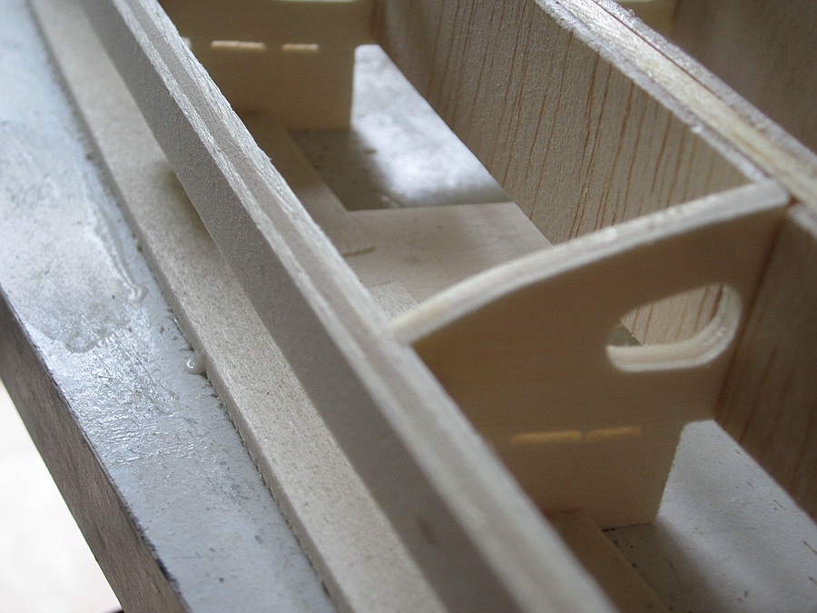

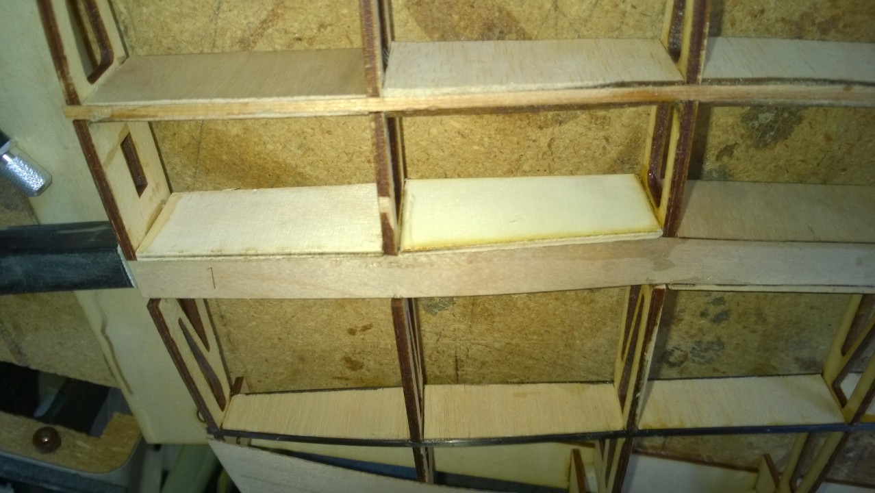

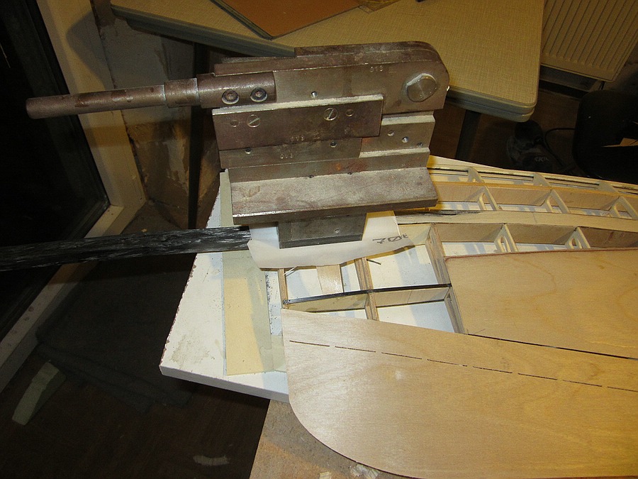

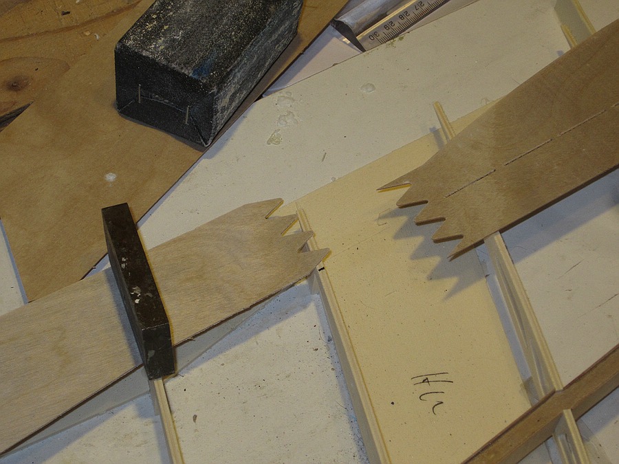

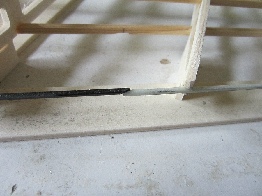

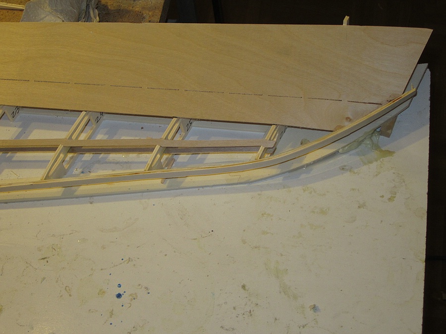

Hier erst mal ein paar Infos zur Wiederaufnahme des Projekts. Zuerst kamen die oberseitig beplankten Flügel wieder auf die Helling.
Beim Mimares hatte sich gezeigt, dass Winglets an den Elevons zwar ein sehr angenehmes Steuerverhalten bringen, aber das Flattern bei höheren Geschwindigkeiten stark angeregt wird und auch mit Massenausgleich nicht in den Speedbereich verschoben werden kann der z.B. bei einem Windenstart in F3B-A oder Bullenschlepp in F3J bewältigt werden muss.
Ich habe mich deshalb dazu entschlossen konventionelle Winglets anzubauen, aber dazu musste die Spannweite um ca. 5 cm verkleinert und neue Außenrippen eingebaut werden. Dabei habe ich noch etwas 80er Spread-Tow-Verschnitt von den letzten Miniröcken einlaminiert um den Wingletanschluß des Außenflügels zu versteifen und besser an den Holm anzubinden. Der Flügel wird nach der Unterseitenbeplankung um den Überstand ohne ST-Gewebe gekürzt:

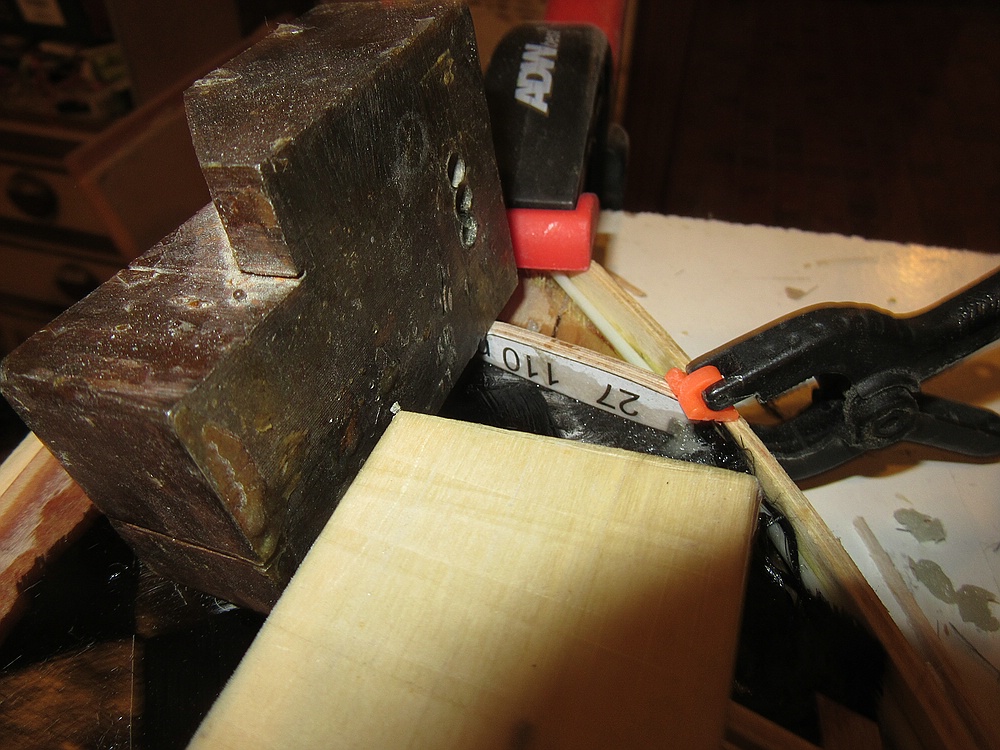

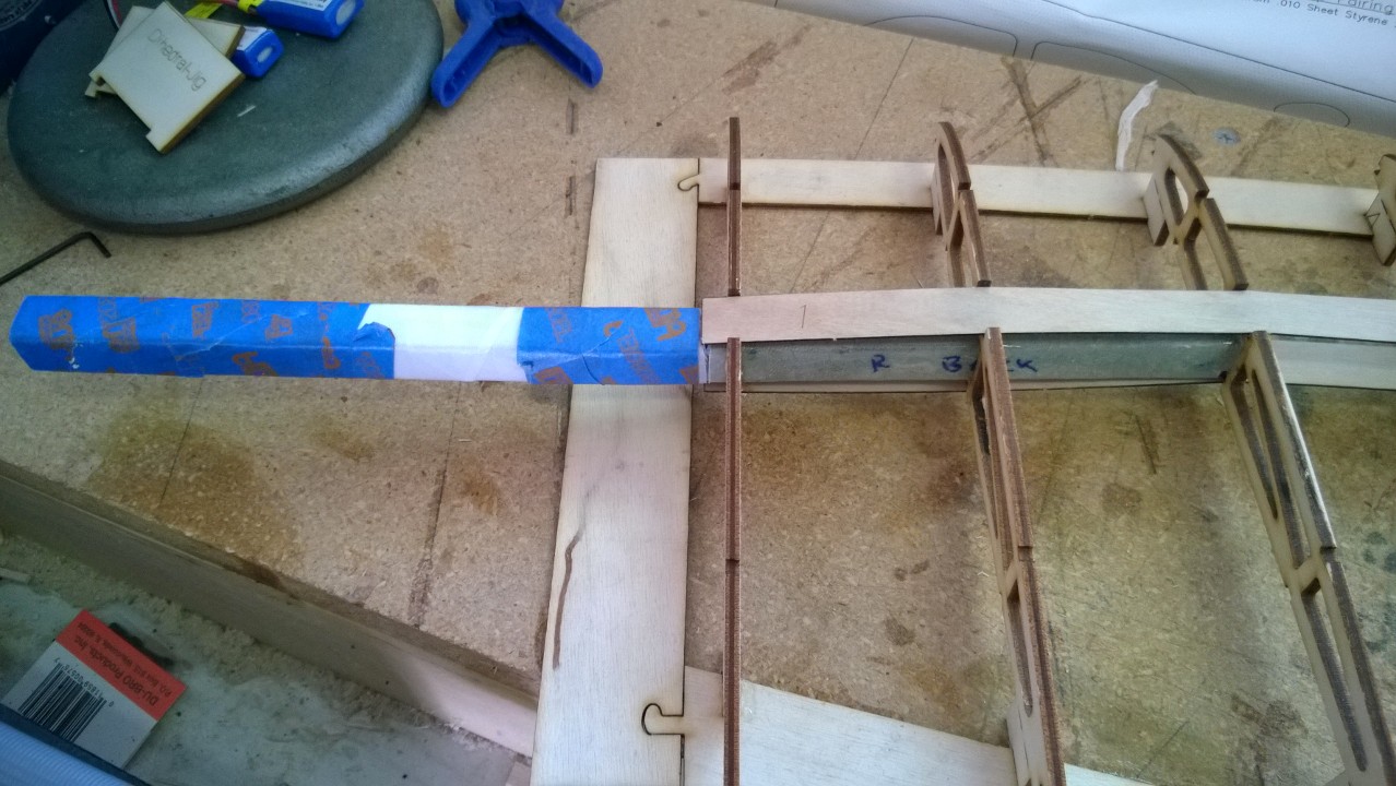

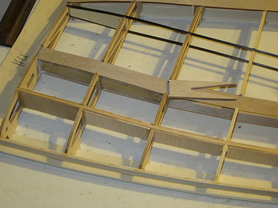

Die Untergurte des Holms sollten in Wannen laminiert werden, die aber im wahresten Sinne des Wortes ein bisschen schief gingen. Wo der Wannenboden nicht korrekt im Holmausschnitt der Rippe verklebt war habe ich die Verklebung incl. Verkastung mit dem Cutter aufgeschnitten und noch mal neu verklebt. Das hat so gut funktioniert, dass ich vor 2 Wochen die Untergurte laminiert habe.
Prinzipiell ist das nix anderes als oben und sah so aus:
Im Zusammenhang mit dem Dispar gab es noch einige andere Änderungen, vor allem das angestrebte Stabilitätsmaß habe ich reduziert und die Klappenaufteilung im Rahmen des baulich möglichen (Stichwort: Scharnierachse) optimiert.
Jetzt ist die ca-Verteilung und Wirkung der Klappen in der Simulation ganz ähnlich wie beim Dispar, damit kann ich diese Auslegungsparameter bald an einem fliegenden Modell überprüfen. Auch wenn der Attacus mit den geänderten Parametern ein Thermiksegler bleibt lassen sich in der Flugerprobung gute Rückschlüsse zum Hangsegler Dipsar ziehen......wenn der Bau jetzt zügig weiter geht und das Modell wie gewünscht fliegt :roll:

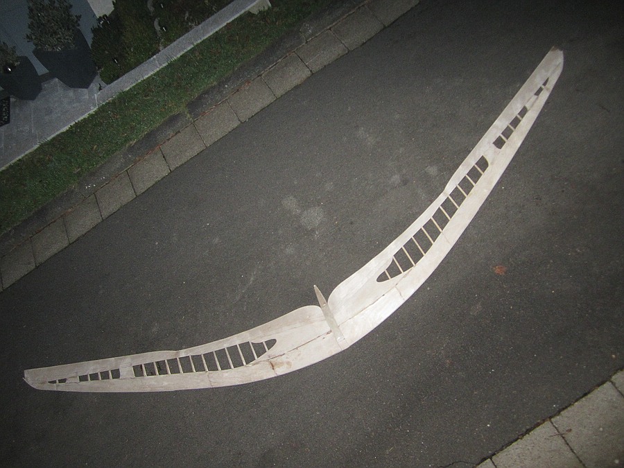

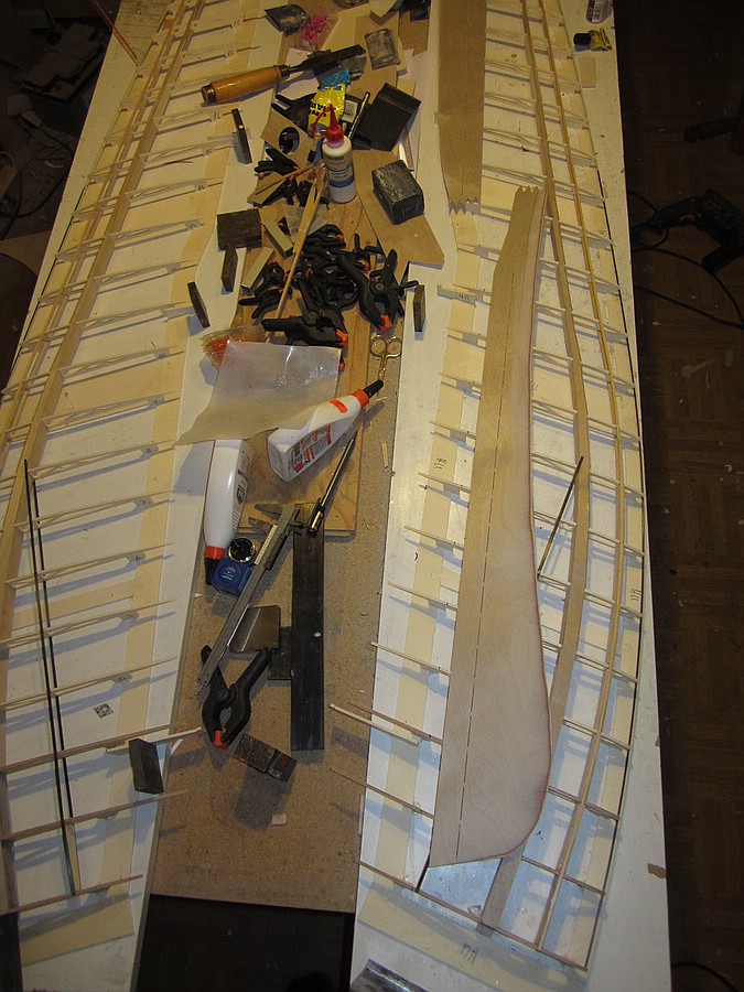

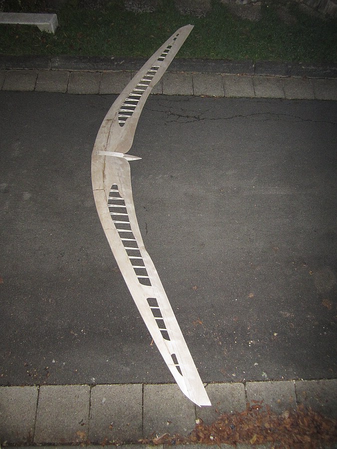

Hi, nach den Gesprächen beim Fliegen heute ist mir aufgefallen dass ich die Bilder vom halbfertigen, zusammen gesteckten Rohbau vom November 2013 hier nicht gepostet hatte, die gibts nur bei RC-Network :shock:

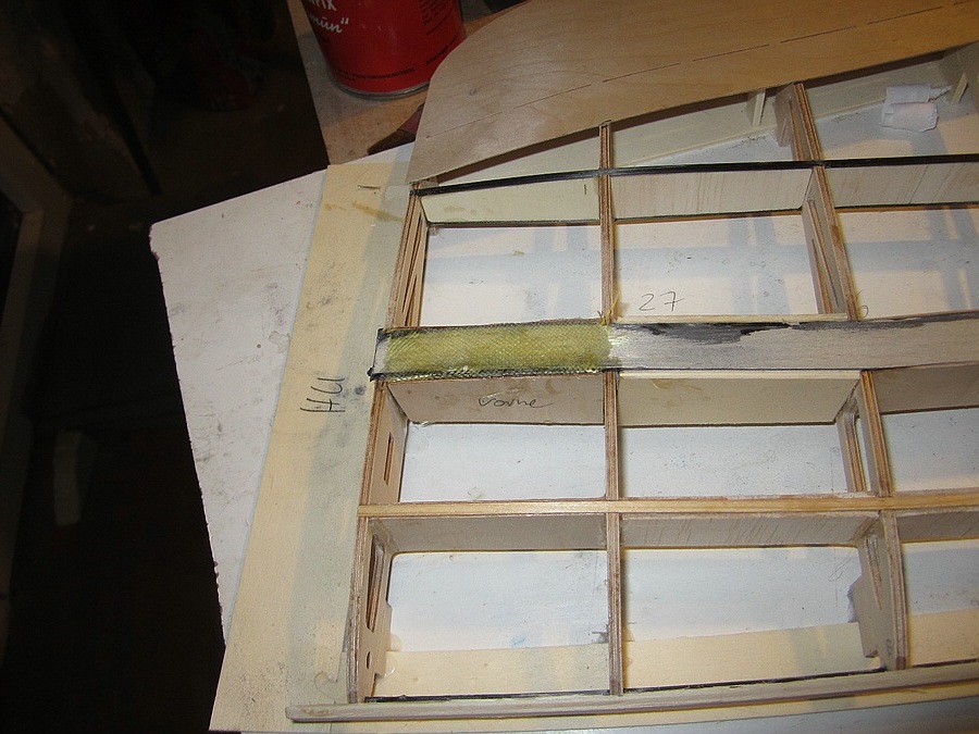

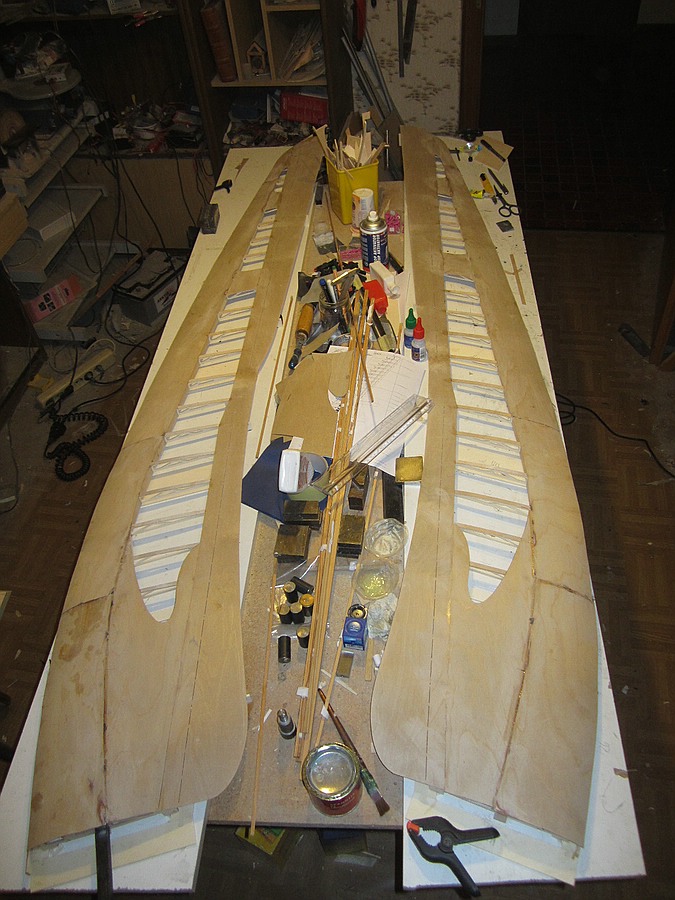

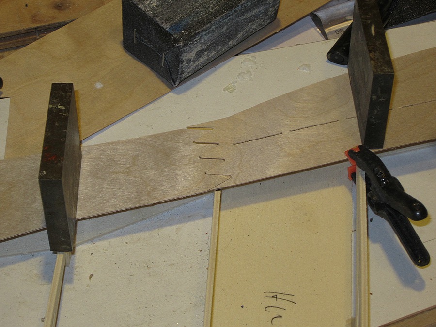

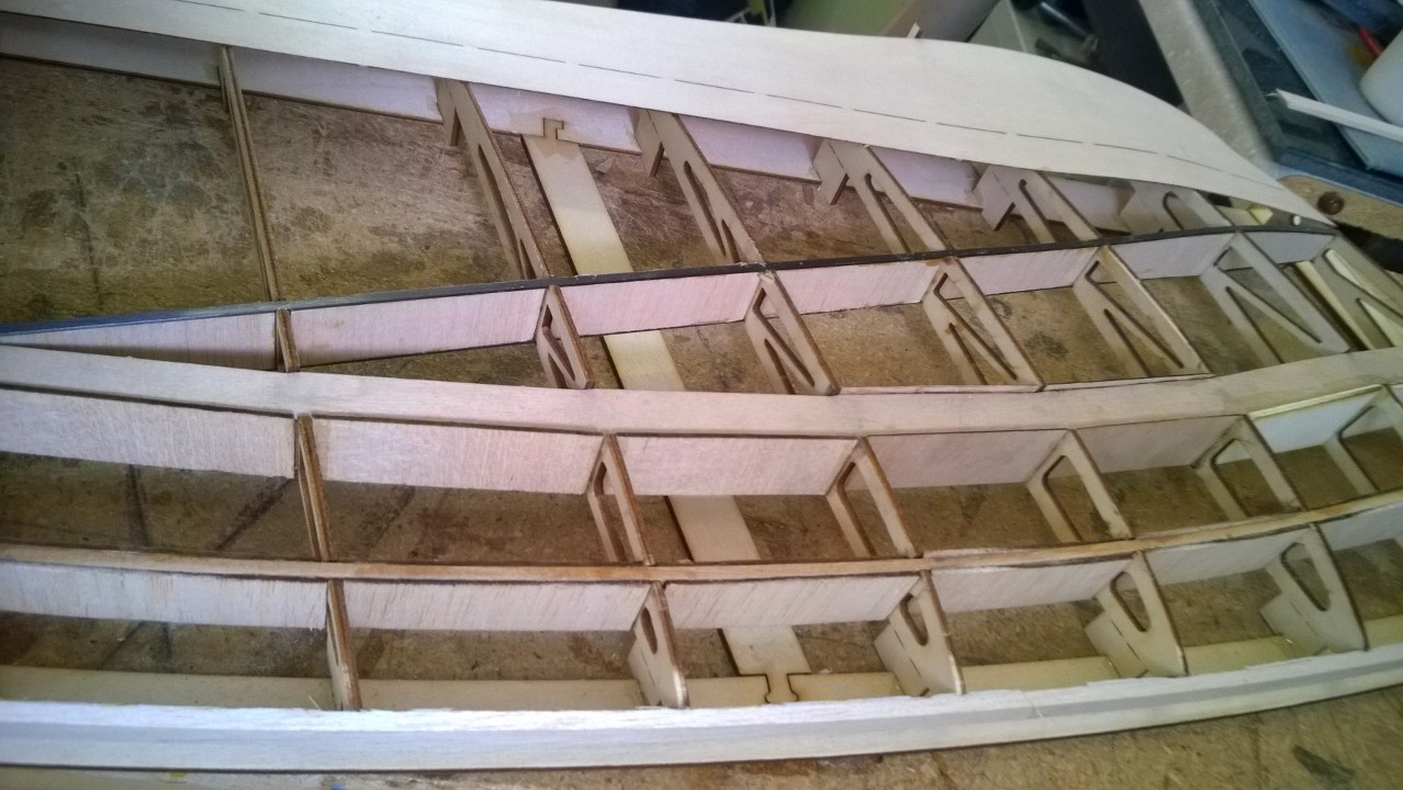

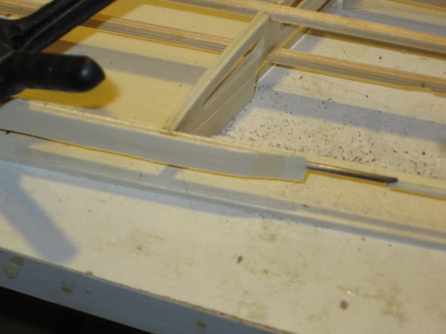

Hier also der unten rum naggische Rohbau ohne Winglets von oben incl. Rumpf vom November 2013 im Nachtrag.

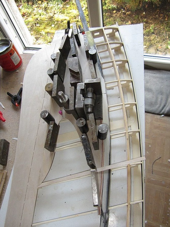

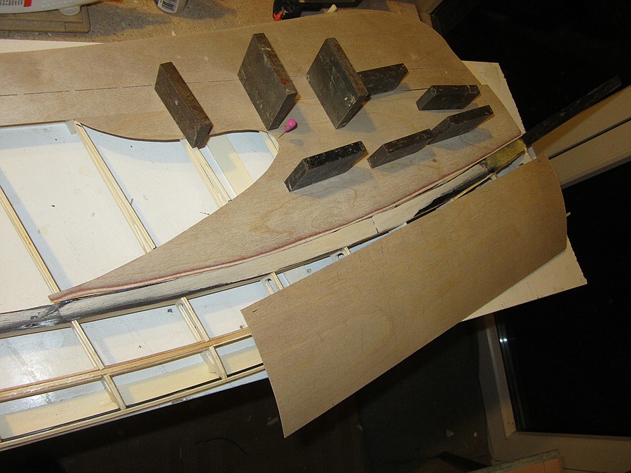

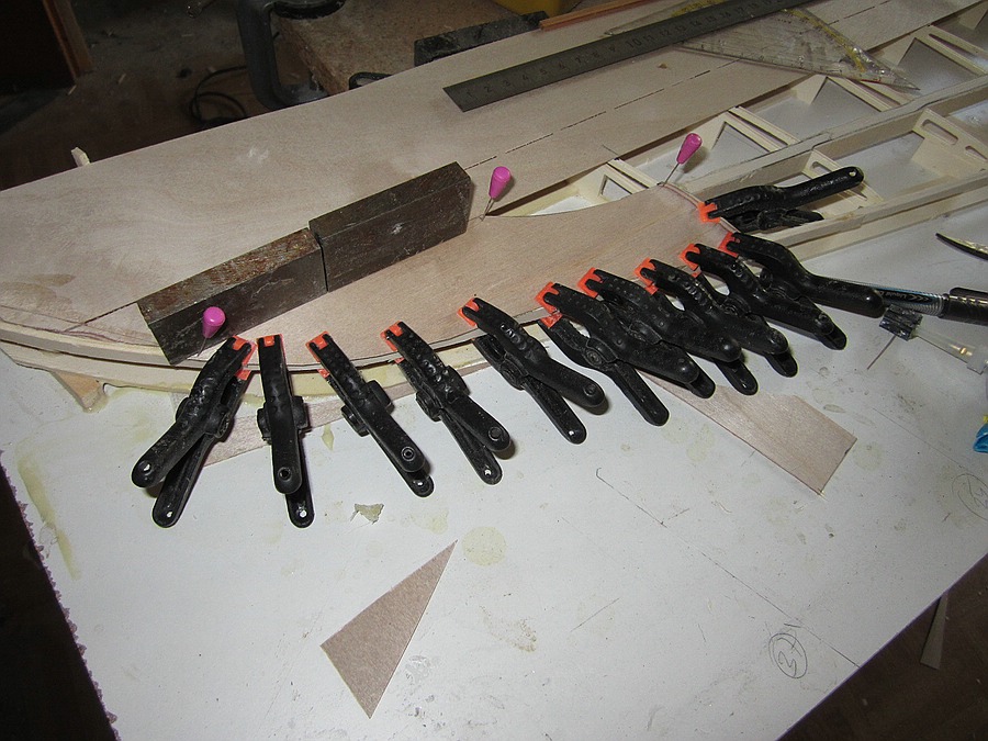

Heute gings mit der unteren Ruderbeplankung weiter, Bilder davon und von der vorher eingebauten Ruderverkastung gibts demnächst.
