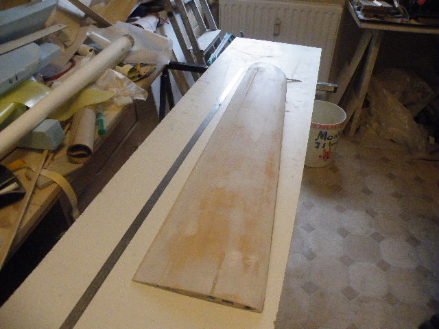

Mittelteil ist aus der presse und super hart geworden.
Flächenmittelteil
Flächenmittelteil

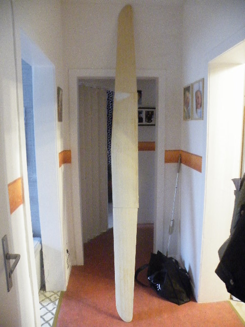

Hallo hallo
Flügel wurde heute zum ersten mal zusammengesteckt und das siehe Bild ist er nun in voller Größe
Gesamtgewicht nun so wie er da steht 1650 g
Norbert :D

Norbert1 hat geschrieben:Gesamtgewicht nun so wie er da steht 1650 g
Uiii, um die körperliche Mitte rum ist der Flügel jetzt aber doch ganz schön "fest" geworden :mrgreen:
Mal schaun wo du später landest, ich hatte ja 2800 Gramm flugfertig geschätzt....es werden noch Wetten angenommen, wer bietet mehr? :twisted: :D

Sehr schön! Freut mich dass es so läuft bei dir! Das Gewicht ist Top. Ein paar Gramm mehr merkt keiner, wenn´s aber flattert ist das Geheule groß... :wink:

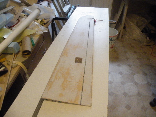

ein wenig habe ich heute weiter gemacht , Flächen geschliffen mit Clou Schleifgrund gestrichen und abermals geschliffen,
erstes Außenstück mit 49 g matte Lamieniert , mit Folie in die presse gepackt , mal sehen was morgen raus kommt .
Norbert :D
Re: Mein erster F3B Flieger selbstbau
so nun habe ich die erste außen Fläche mit 49g matte und unter Folie gepresst ist gut geworden bin zufrieden

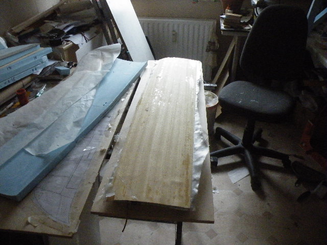

Erste Fläche mit 49 g Matte
Mit was für einer Folie? Mylar?

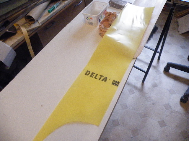

Hi Christian
nein Keine Mylar Folie , Habe mir gelbe Delta Folie aus dem Baumarkt geholt , wird normalerweise für den Dach Ausbau genommen ,
die Folie ist 0,02 mm stark und sehr glatt haftet nicht auf der Oberfläche . Die Folie kann man bei uns im Toom Meterweise Kaufen .
Die Folie ist 1m breit und liegt doppelt und kostet 0,99 € der qm
Norbert :D

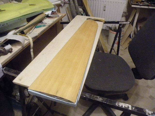

Delta Folie
Delta Folie
Beiträge: 10196
Gute Idee! Ist sie ähnlich steif wie das Mylar-Zeugs, oder eher weich ala PE-Einkaufstüte?
Beiträge: 6523
Mylarfolie ist deutlich steifer und hochglänzend, die Delta ist dagegen matt. Wenn man noch lackiert stört die matte Oberfläche aber sicher nicht.
Noch ein Tipp zu der Delta: Sekundenkleber haftet so gut wie gar nicht auf dieser Folie, deshalb nehme ich kleine Stücke davon um die Bauteile bei Verklebungen mit Sekundenkleber anzudrücken. Wenns schnell gehen soll Aktivator auf die Folie, Sekundenkleber auf die Klebestelle und mit der Folie zwischen Finger und Bauteil andrücken. Folie abziehen und gut, kein Sekundenkleber auf den Fingern :)

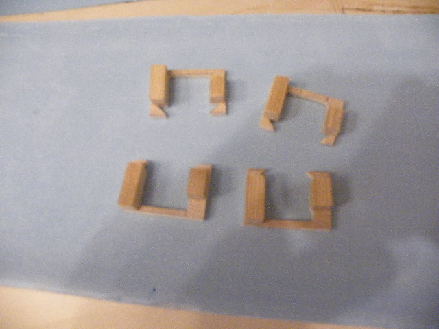

So gestern noch eine Fläche gepresst und Kleinteil Angefertigt (Servorahmen)
Servorahmen ala Norbert
Beiträge: 10196
Gerne! Kannst du von den Rähmchen mal noch ein Detailfoto machen? Sieht gut aus! Ich habe mich meist auf die beiden Klötzchen alleine verlassen oder direkt verklebt...

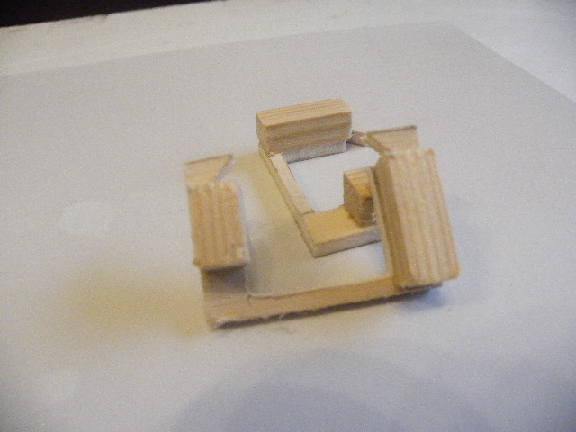

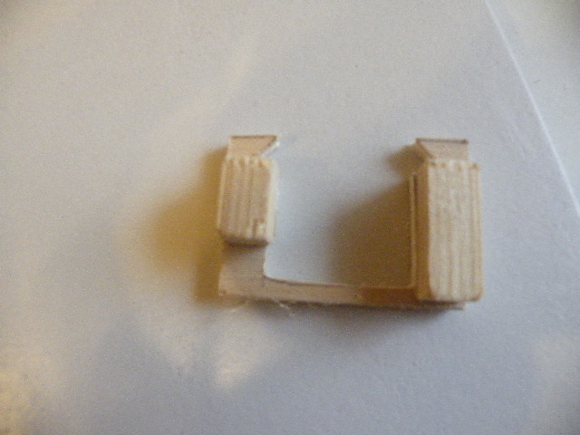

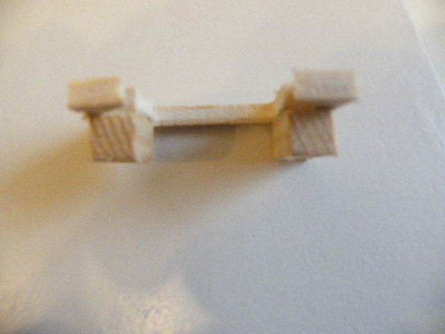

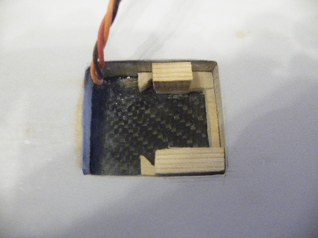

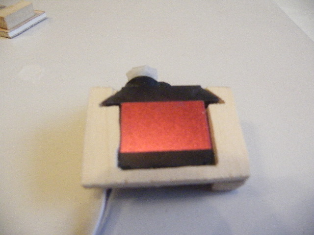

Die Servorahmen habe ich aus 4mm Sperrholz gefertigt Einfach das Servo Auf das Sperrholz auflegen und die Schrägen vorne mit
aussägen Links und Rechts dann eine Kiefern leiste aufkleben, Fertig hier noch Bilder
Wow sehen die Rähmchen gut passend aus! Richtig gute Idee mit der formschlüssigen Kante "oben".

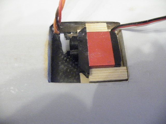

Hier noch ein Paar Fotos wie das dann eingebaut aussieht ,
Ich finde so sitzt das Servo Vorm schlüssig , den rahmen verklebe ich , somit kann ich das Servo nur am Rand Verkleben , und sollte es wieder raus
so Fräse ich nur meinen Selbstbau Rahmen raus und schon habe ich es draußen, Baue fast alle meine Servos so ein und habe noch nie Probleme gehabt.
Für das Kabel mache ich noch eine Schräge an den Hinteren Klotz .
Norbert :D

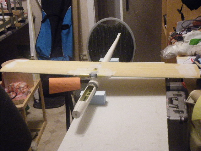

mal heute den Rumpf in Waage gelegt und Das V-Leitwerk mit einer Schraube drauf Befestigt
Oh Schreck die gerade Fläche am Rumpfende wo das V-Leitwerk drauf kommt ist schief muss das V-Leitwerk einseitig ca.. 2mm unterlegen
damit ich es gerade bekomme ,
so das Flächen Mittelteil ist nun auch mit 49 g Matte belegt und nun Kann geschliffen werden ,
