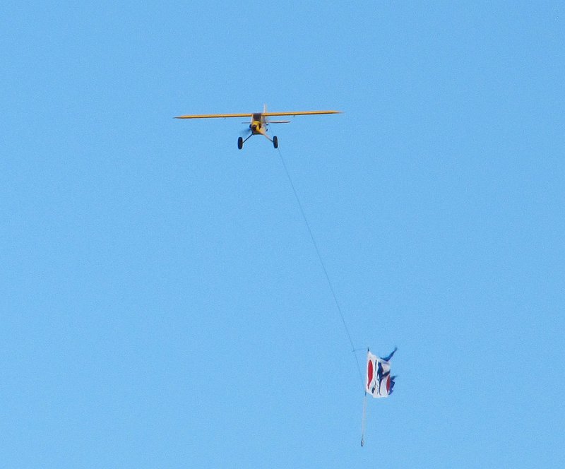

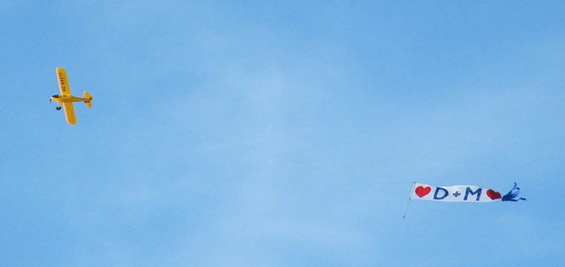

Hab gestern meinen ersten Bannerschlepp an der Hochzeit von guten Freunden gemacht. Ging völlig problemlos, nur der Motor ist jetzt durchgebrannt :lol: Ich musste halt ca 5min. lang knapp 3/4 bis Vollgas geben und das mochte er bei 53A max nicht so gerne haben... Worschd, die 12$ in den Wind waren´s allemal wert :D
Piperle mit 1,5m Spw, Banner mit 2,7m Länge (inkl. der Fransen) perfekt genäht von einer Schneiderin
Klasse ! :thumbup: Schaut voll "echt" aus ... Schade aber für den Motor :cry:

Das haben einige gemeint. Da ja nur 4 Leute eingeweiht waren und der Bannerflieger "plötzlich aus dem Nichts" aufgetaucht ist, haben wohl einige angefangen dem Piloten hoch zu winken wie mir hinterher erzählt wurde ;-) :lol: :thumbup:
Ich bin etwa 200m weit entfernt auf einem Feldweg gestanden.
Um den Motor isses echt egal. Ich habe ihn ja bewusst dauerhaft überlastet und einfach nur gehofft, daß er die 5min. durchhält... Mit einer anständigen Belüftung wäre das vielleicht nicht passiert, aber so belaste ich den Motor ja eigentlich sonst nie, also säg ich jetzt keine großen Löcher in die Haube ;-)

Du hast nicht schon weider nen 3550er Motor abgeheizt?
Bei ~800N kann ich dir dem für sichere 50A rauswickeln wenns der gleiche ist den du mir schon mitgegeben hast.
Kühlung vorausgestezt.
Ich hab bis jetzt erst ein probewicklung in dem mit schraube getötetem drinne aber das wird gut.
Ich will jetzt erst ma nix fürs wickeln den rest klären wir am tel falls Du gewickelt haben willst!

So n Bremsteil am Piperle macht die Motorleistung ratz fatz zu nichte, weil das Flattern des banners die aerodynamik auf 0 sinken lässt.
Die Manntragenden haben das selbe Problem wenn ich s noch richtig weiss.

Zu fliegen isses nicht tragisch. Bissl träge am A...., aber ausser daß man viel Gas geben muss und weiträumig fliegen sollte, ganz einfach. Nächstes mal lass ich einfach die Haube weg, denke dann überlebt der Motor. ;-)
Fast Dauervollgas aber immer kurz vor dem Abriss is halt nix.
@Bernd: Nee, das war ein 3548-800. Da sind wir gerne im Geschäft! 8-) Wir telefonieren morgen, ok?

ein paar Grunddaten brauch schon noch S? und welcher Propeller.
Und dann hoffe ich das die Abgebrannte wicklung raugeht ohne die Eisenisolierung zu zerstören :lol:
Grunssätzlich sind die Chinaböller so gut das sich "ordentlich Wickeln" wirklich rentiert. Im 800n bei 12N 14S Motoren sinds halt 5 windungen um jeden Zahn.
In dem 1100er den Du mir mitgeben hast hatte die Mulitfilare Wicklung 16 Einezladern das braucht eine Menge Platz und verhindert somit auch gute Kühlung.
Allein den selben Leiterquerschnitt Eindrähtig oder Bifilar also 2 drähtig zu Wickeln verschafft der wicklung schon reichlich mehrLuft und somit Kühlung. Kann man dicker Wickeln bekommt man den niedrigeren Innewiderstand und somit mehr PS.
Ich hab heir einen 3550er liegen der pullt ne 15x8 mit 8500n an 4s bei~ 55A das macht satte 4kg standschub und ~90km/h strahl/eta deutlich über 80% und reichte für den 380er mit 4,2kg abflugewicht aus zum gut Steigen. Wenn ich den gewünschten Prop mitbekomme schau ich mal was wirklich geht. Mit Starrlatten bin ich eher bescheiden bestückt.

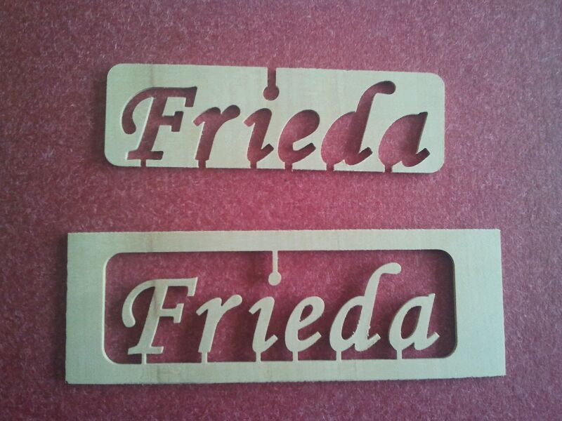

ich durfte heute mal wieder in die Werkstatt *JUHU* die Laubsäge schwingen! :lol: Ist zwar nur indirekt für mich und hat nix mit Modellbau zu tun kommt aber trotzdem aus meiner Werkstatt :-) Wir haben für die Perle Abrücke von ihren Händen und Füssen machen lassen. Solange diese noch bei der Herstellerin trocknen bzw. angefertigt werden habe ich schon mal ein Namensschildchen gemacht.
Ist aus Birnenholz und soll dann unter die "Kollage" (<schreibt man das so???) kommen.
Ist noch etwas ausgefranst. Da werde ich noch optimieren müssen. Maße 20mmx71,5mm

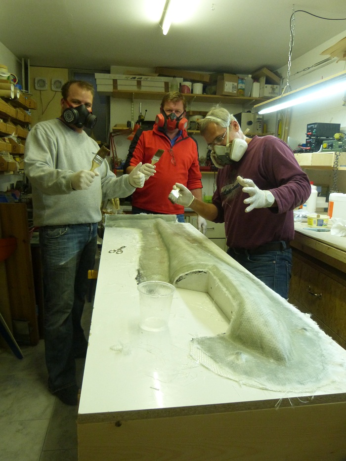

Hi, heute bei schlechtem Wetter haben wir uns den Tag bei Elmar im Keller getroffen und mal ein bisschen rumgeharzt !War ein super Sonntag mit ein bisschen getröne.
Jaaa!
With a little Help from my friends!! :) :) Hat zu dritt (t`schuldigung Michael : natürlich zu viert) ne Menge Spass gemacht. Danke nochmal Euch allen!
Gemütliches Harzen am Sonntag :thumbup: :mrgreen:
Nächste Woche geht's dann hoffentlich auf die Zielgerade

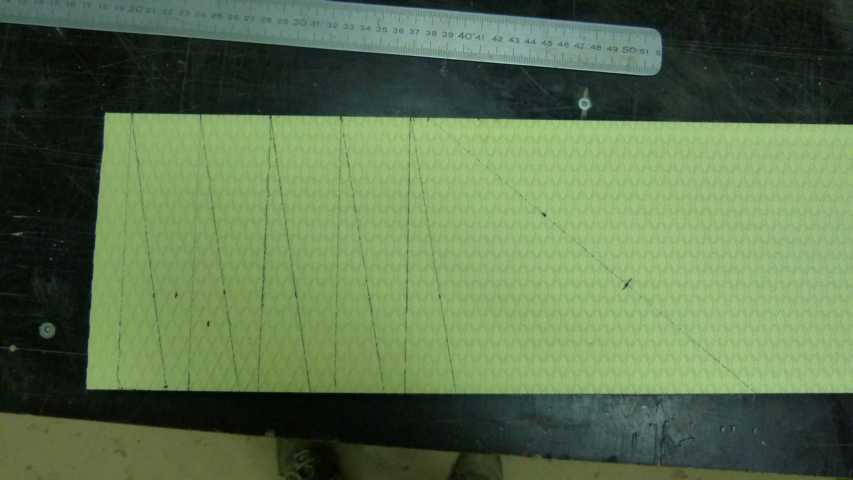

Kleines Rätsel!
Was könnte das werden?
Sturodur keile für eine Tür zum Aufhalten
Servus Bernd,
das sind ganz klar Brandschutzkeile ich schätze K0,5 :lol:
Flasch 0 Punkte für Euch :lol:
thomas d.
Ne ne nee,
Beitrag von thomas d. »
kaum läßt mer den Bernd alleine, geht der Gaul scho wieder mit Ihm durch!!! :roll:
Das müßten die Keile für den VW Bus sein, um die Türen zum Lüften aufzuspreizen, damit der Thomas immer schön frische Luft hat! :D
Wanna ned weiß wie as Schiebedach odaer die Fenster aufgehen :roll: auch null punkte
thomas d.
Ja jaa, ich weiß scho, was es is, derfs aber ned schreim..... :x

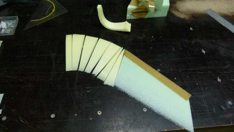

Kleines Rätsel!
ohne Worte!
ohne Worte!
Wingletfuß für den Pfeil?! :D
Maxi hat auch 0 punkte wegen zu später Antwort :lol:
Stimmt aber.
Und nach gefühlten 100 fehlversuchen scheints diesmal was zu werden vorausgesteht der Kleber für die Einzelteile lässt sich verschleifen .
Den eigentlichen Bau der Wingletfüße Poste ich dann wieder beim laaangsam Pfeil.
