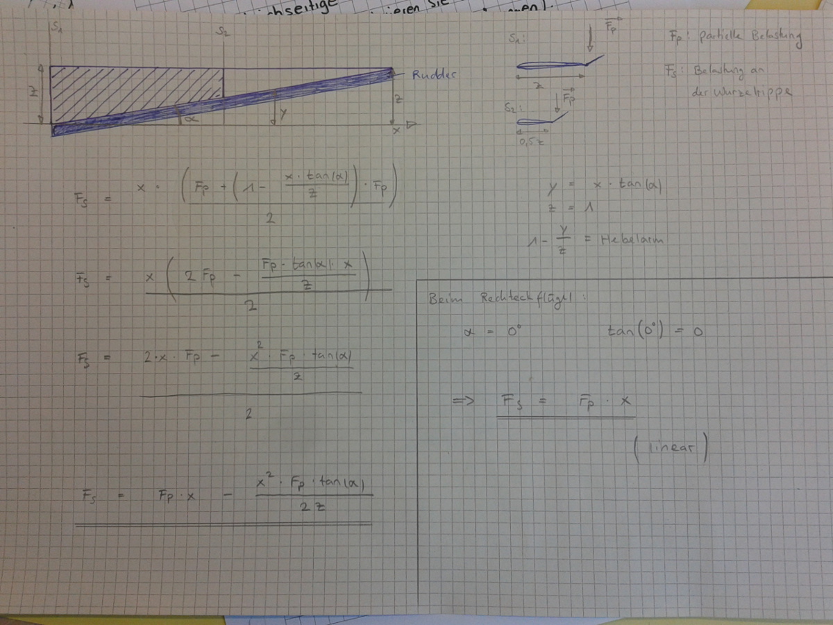

Hallo Elmar
Auf die Gefahr hin, dass ich mich jetzt lächerlich mache, mal mein Gedankengang..... :oops:
Natürlich kommen noch weiter Faktoren dazu, aber die Kraft ,die die Klappen ausüben, dürfte wohl die grösste sein.
Viele Grüsse
Marco
Re: Mein Projekt 2012 "fliegtnie"
Hallo Marco,
Ich denke, dass ich Deine Rechnung schon verstehe, ich bin aber nicht sicher, ob die Kräfte in der Praxis tatsächlich so wirksam werden.
Nach meinem Verständnis kommen die Torsionsbelastungen doch eher durch das Profilmoment zustande. Da bei einem Querruderausschlag das Profil in seiner Wölbung verändert wird ( Ausschlag nach unten - mehr Auftrieb / Ausschlag nach oben - weniger Auftrieb ) ändert sich auch das Profilmoment und der Nullauftriebswinkel. Die Profilmomente dürfen nicht unterschätzt werden, sonst bräuchten wir ja nicht so lange Hebelarme, um das wieder auszugleichen ( Leitwerkshebel ) . Wenn man einen Flügel mit absolut elliptischer Auftriebsverteilung hernimmt ( lassen wir die Ruderausschläge mal außen vor ), dann kann ich mir gut vorstellen, dass Du recht hast, mit der exponentiellen Abnahme der Torsionskräfte. Denn wenn kein Auftrieb erzeugt wird, wirken wahrscheinlich auch keine Kräfte. Aber auch dann nehmen die Torsionskräfte erst ziemlich weit außen stark ab. Die Frage ist halt nur: Wieviel Flugzeit ( in Prozent) verbringen wir mit elliptischer Auftriebsverteilung - also ohne einen Ruderausschlag ??
Ich stelle mal die Behauptung auf, dass das weniger, als 1 % ist.
Aber vielleicht kann sich dazu auch mal jemand äußern, der von dem Thema mehr Ahnung hat, als ich.
Letztendlich geht es schließlich um die Notwendigkeit wie weit eine Torsionsversteifung an einer Tragfläche nach außen gehen sollte. Wenn Du also der Meinung bist, dass man auf den letzten 10 % der Halbspannweite drauf verzichten kann, dann würde ich Dir zustimmen, aber ich denke viel weniger sollte es nicht sein.

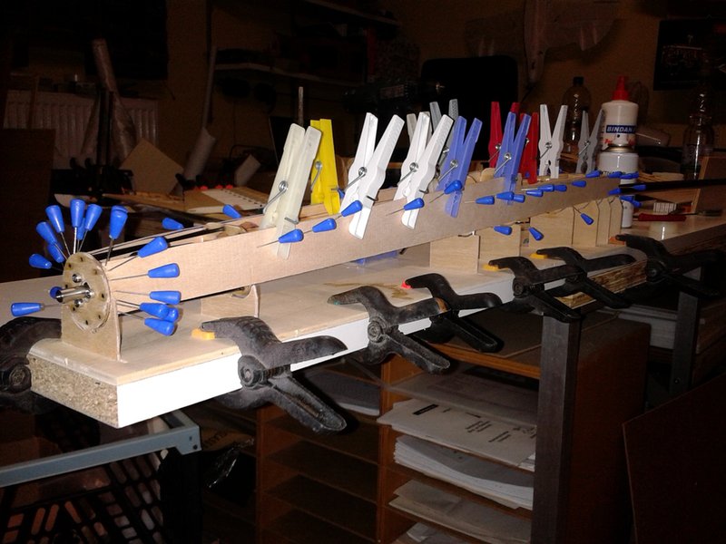

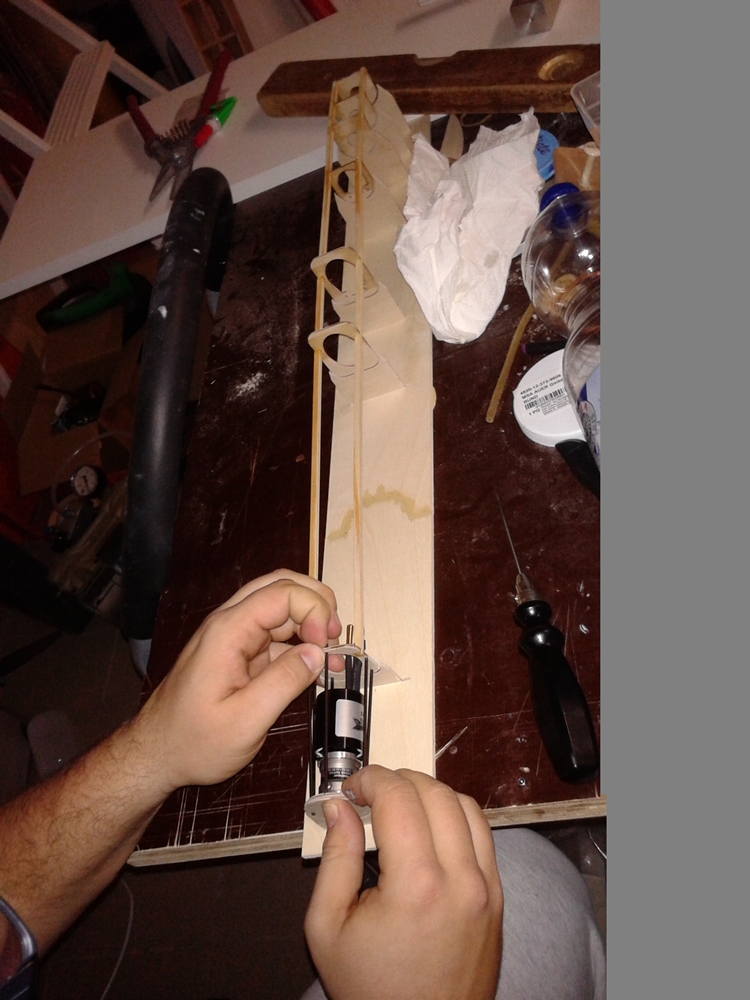

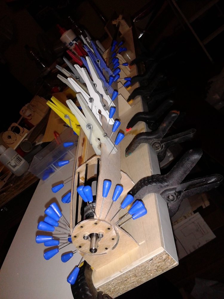

Servus Zusammen,
der ein oder andere wird die Hoffnung schon aufgegeben und nicht geglaubt haben, dass es hier irgendwann mal weiter geht. ABER man glaubt es kaum heute sind die ersten Teile des Floati geschlüpft.
Heute morgen um 10Uhr stand der Michel vor der Tür und wollte Flieger basteln. Also haben wir die Fräse angeschmissen und mit dem V-Leitwerk angefangen. Anbei ein paar Bilder.
Bis auf ein vergessenes Loch für den hinteren Holm hat es aus meiner Sicht gut geklappt und am schönsten ist auch so wie ich es mir dachte :)
Hier die Bilder für Euch:
Die Rippen auf Verkastung und Steg aufgesteckt

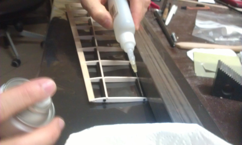

Der Holm wird eingeführt
Sekbabb druff
Sekbabb druff
und die Beplankung aufgelegt. Michel "besäumt" :-D gerade die restliche Beplankung
Sobald die Beplankung sauber abgeschliffen ist werden wir mal die "Pattex"-Methode ausprobieren.
bis bald
ciao Michel & Timo

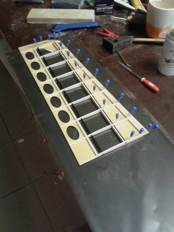

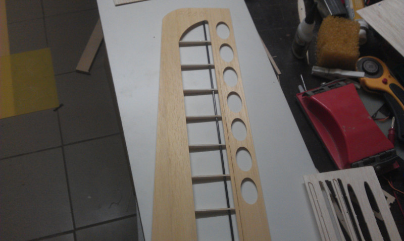

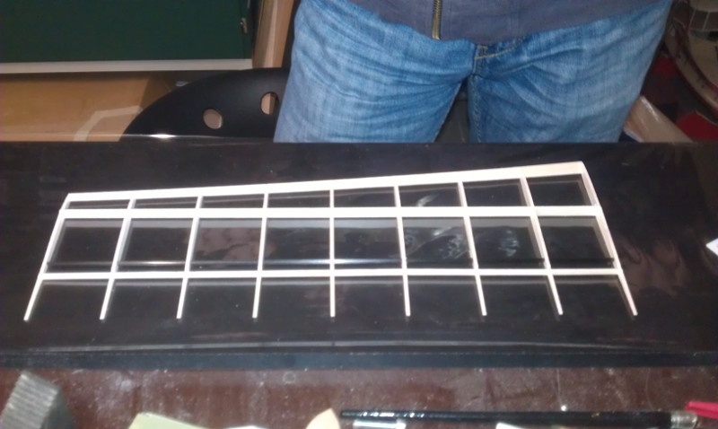

Servus Zusammen,
gestern habe ich mein Leitwerk zusammen geklebt. Diese hatte ich zuvor auf 1,5mm Balsa geändert. Die Arbeit hätte ich mir sparen können. Mit den 2mm bei Michels Leitwerk war es noch easy zu bauen und ausreichend stabil. Das 1,5mm Balsa ist so empfindlich beim zusammenbauen und eine Gewichtsersparnis ist nicht festzustellen gewesen.
Beplankt habe ich mit Sekundenkleber und Pattex. Die Pattex Methode ist funktioniert ganz gut ist aber für so filigrane Teile aus meiner Sicht nicht so gut geeignet. Die andere Seite werde ich wieder klassisch mit Holzleim beplanken, dass dauert zwar länger beim trocknen aber Zeit habe ich ja.
Eine unverschliffene Seite des VLWs wiegt 24g.
Verbaut ist.
- 380mm CFK Rohr 2mm
- 380mm CFK Rohr 3mm
- 1mm Balsa als Hilfsnasenleiste
- 1,5mm Balsa als Holmsteg und Ruderverkastung
- 0,8mm Abachibeplankung
Die Abachibeplankung wollte ich mal ausprobieren. Ich finde das VLW ist damit aussreichend stabil geworden. Ursprünglich hatte ich 0,6mm Birkensperrholz vorgesehen. Ob es damit leichter wäre?
Bilder gibt es wieder, wenn das VLW ordentlich verschliffen und verkastet ist.

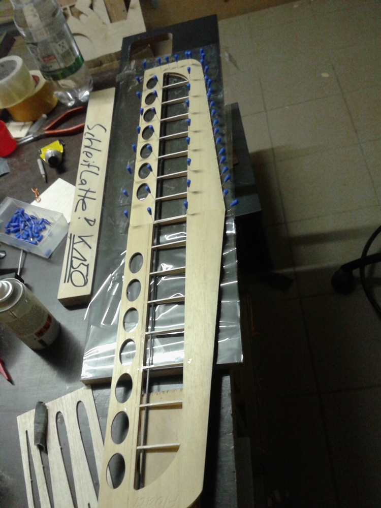

Hier noch ein par Bildchen... ;-)
das sieht doch alles schlüssig aus weiter so

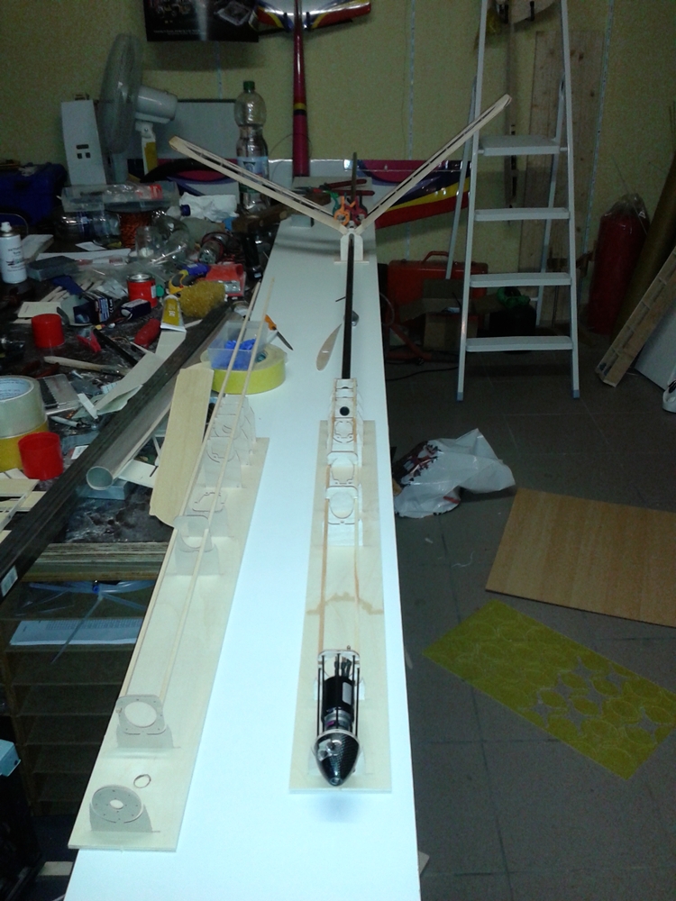

Servus Zusammen,
es geht langsam aber stetig weiter. Zwischenzeitlich wurde mal eben "schnell" dank Norberts Unterstützung 3D CAD gelernt, was mehr oder weniger gut klappt aber immer besser wird. Hier mal ein Screenshot vom aktuellen Zwischenstand des Mittelteils:
Die meiner Meinung nach genialen Ruderanschläge von Michaels Volo sind eingeflossen. Jetzt fehlen nur noch die Füsschen zum bauen und die Steckung für die Flächenohren.
Die Flächenogren sind aber leider noch nicht fertig, da die Sache leider nicht so einfach und schnell geht oder ich einfach zu begriffsstutzig ;-)
Es dauert also noch etwas ABER auch nach fast 2 Jahren habe ich noch nicht aufgegeben :-)

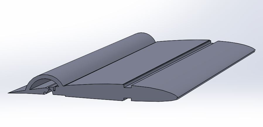

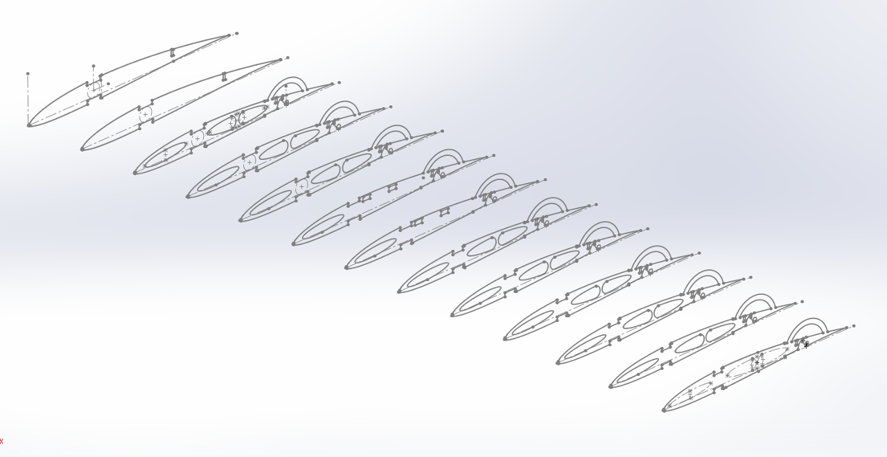

Hier mal ein Volumenteil wo dann die Rippen rausgeschnitten werden :D
cool wenn ma da ne ordentliche Kreissäge hat kann man gleich mehrere Bauen :lol:
Timo wie wird das Ruder dann angeschlagen? Einfsch mit scharnierband das sieht irgendwei anderst aus.... :?:
Setzt Du jetzt noch Holstreben oben und unten weil die ausschnitte dazu Im Cad sind?
Dann hätt ich auch reges intresse an dem Flügel wenn smal Fligt das geht dann auch ohne das teure Kohlerohr ;-)

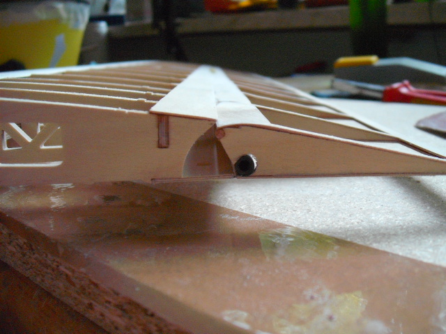

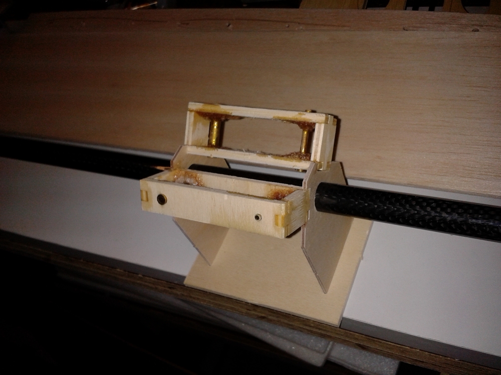

Ich antworte mal für Timo weil ich ja die Konstruktion kenne und Timo mit 3-D unter die Arme greife.
@ Bernd ja das sind Aussparungen für Holme. In den Rudern und der Nase sollen CFK Rohre . Anscharniert soll es wohl mit Silikon werden
Der Vordere Bereich bis Holm ist als D-box ausgelegt. Der Hintere Bereich also die Ruder werden beplankt.
Aber Timo kann ja dazu noch mehr schreiben.
Die Scharnierebene liegt demnach nicht an der Flähenobersite sonder innen wo die Spitze des Ruders richtung voderer Rippe zeigt?
Hat sich erledigt, unten angeschlagen Danke.
Hallo Bernd,
hier siehst Du wie das in etwa mal aussehen soll: viewtopic.php?f=9&t=1153&start=50#p32863
Danke Uwe aufgrund der Bilder hab ichs dann auch kapiert . :shock: :lol:
Imho eine saubere Lösung die Gefällt! :thumbup:

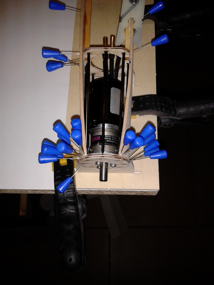

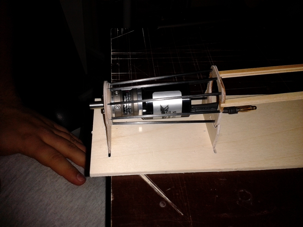

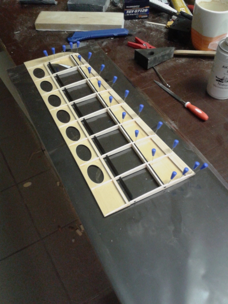

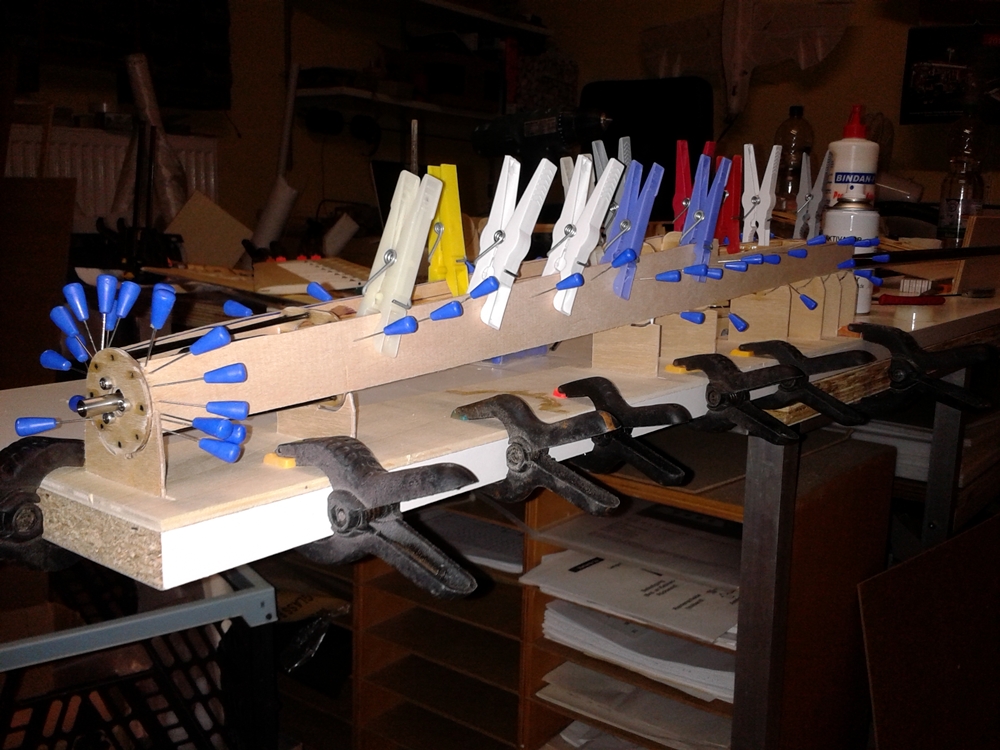

Servus Zusammen,
so nachdem mir die letzten Tage ein graues Haar nachdem anderen gewachsen ist, habe ich es nun endlich geschafft das Mittelteil (1.Trapez) mit dem ersten Flächenohr (2.Trapez) mittels Steckung zu verbinden. Es wird ein 7mm Kohlerohr zum Einsatzkommen, dass über insgesamt 5 Rippen läuft.
Jetzt fehlen nur noch die Füßchen zum aufkleben aus Baubrett, dann geht es endlich mal wieder etwas weiter.
