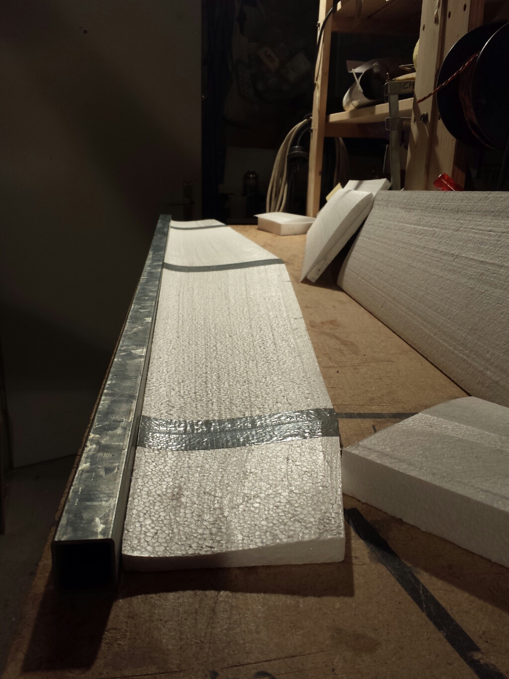

Da ich grad mit dem Astir nicht weiterkomme (brauche Material das ich schon in der neuen Werkstatt habe und hab keinen Bock heute noch rüberzufahren) hab ich grad schnell eine Mini-Fläche geschnitten und werde diese jetzt laminieren. Diesmal aber mit CFK in der Endleiste für steife Ruder und einer harten D-Box. Rumpf wird das DLG-Boot von Norbert werden. Der Gedanke eines weiteren Modells das ich erst garnicht abbauen muss zum Transport im Womo hat mich vorhin zu dem Kurz(ent)schluss gebracht :lol:

Kleiner Zwischenstand

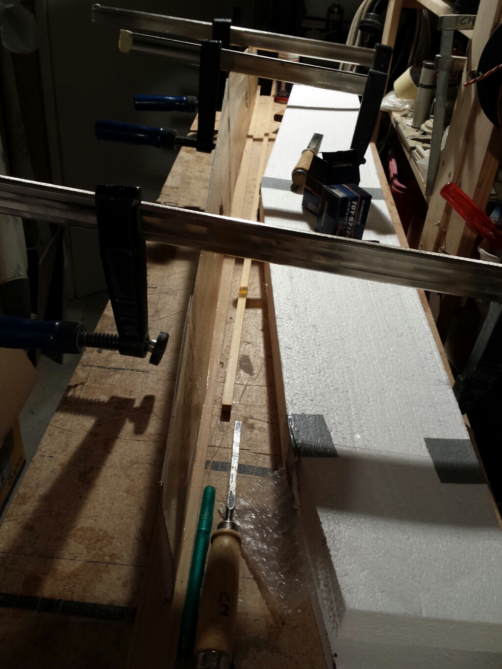

Beiträge: 10210
Re: Das 2.-Leben des Strong Mini
....Fläche zu. Alles in einem Gang inkl. Kabelkanälen und Ruderverkastungen.

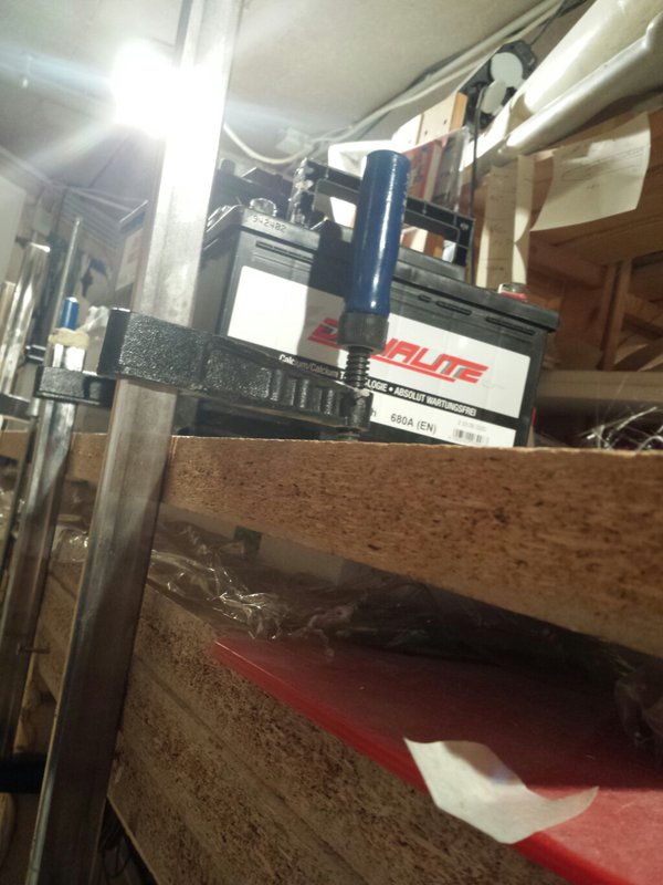

Die batteri ist bei deiner Zwingenpresse auch nur Makulatur oder :D
Beiträge: 10210
Moin Bernd
Ja schon, aber wenn ich die 4 Batterien zuerst aufsetzte, können die Kerne nicht mehr so einfach verrutschen wenn ich die Zwingen ansetze.
Dafür verwende ich auch öfter meiene Pflastersteine :lol: der Zwech heiligt halt die Mittel :thumbup:

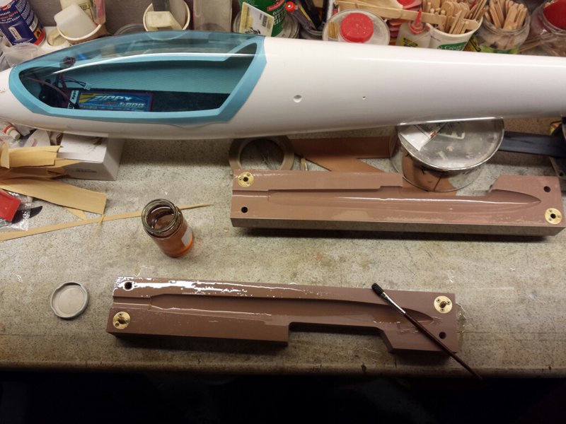

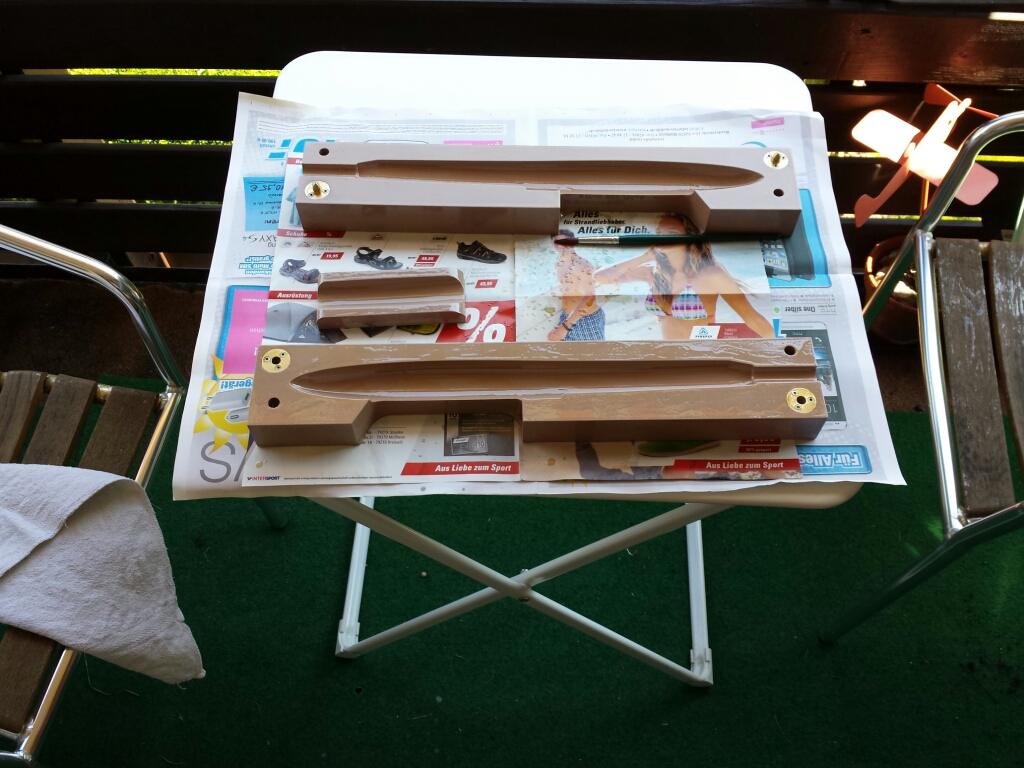

Hab mich grad weggebeamt mit dem Versiegelungslack für die Formen. Die ganze Bude stinkt jetzt wie Sau trotz dass ich natürlich alle Türen verschlossen hatte. :oops:
Morgen dann nass schleifen und nochmal Lack drauf...
Die Flächenpresse habe ich zwar vorhin mal geöffnet um die Frischhaltefolie raus zu nehmen damit alles noch gut ausdünsten kann, an den Flächen mache ich aber erst morgen weiter damit sie möglichst verzugsfrei bleibt. Beim biegen hat sie sich schonmal sehr verwindungssteif angefühlt.

War fleißig in der Mittagspause :mrgreen:
Hi wen du schon mal dann bist 2 Rümpfe für mich :lol: :lol:
Beiträge: 10210
:shock: :?: Was ist mit deiner Form passiert? Sag nicht, sie ist schon wieder kaputt? :oops: Timo soll sie überfräsen und ich schick dir von dem G1-Lack, hab da noch ziemlich über... Deine jetzige ist ja meine alte, also die, bei der man noch locker 3x drüberfräsen kann. Bei deiner alten Form die ich hier gerade herrichte geht höchstens noch 1,5x... :lol:

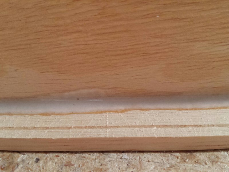

Servoausschnitte sind drin, Nasenleiste ist dran, die riesen-Randbögen aus 3 Lagen 4mm Balsa 90° versetzt und zwischen den Balsalagen 80er Glasgewebe, alles mit PU verklebt sind in der Presse.
...sogar halbwegs ordentliche Makroaufnahmen kann das Galaxy s4... ;-)

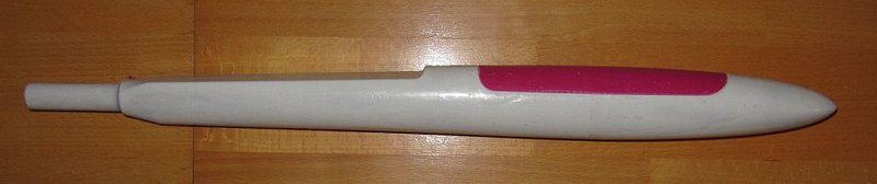

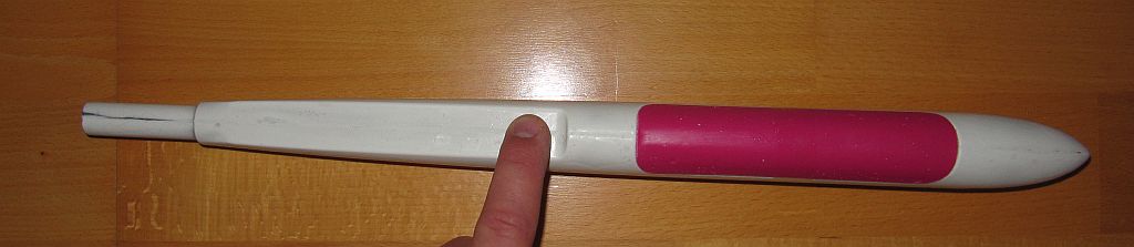

Hab grad den Rumpf entformt und geputzt. ....und da ja Nuris weiblich sind................. Seht selbst: :lol:
Hinten und an der Nasenspitze hat´s mir je einen Roving bissl in die Naht gedrückt... tut der Stabilität aber keinen Abbruch
Alles ohne Lack, nur eingefärbtes Harz mit bissl Thixo, deshalb auch die nicht komplett homogene Oberfläche, aber das Ding soll ja auch robust sein wie mein VT und keine Schönheitswettbewerbe gewinnen. Aufbau: 3 Lagen 160er Glas 90°/45°/90° und 4 Basaltrovings in kompletter Länge. Gewicht 91g, also anständig stabil. Von Hand lässt er sich auch nicht verwinden oder gar biegen. :mrgreen:

Hi Chris
ein eleganter Rumpf den du da gebaut hast , aber 91 G PuHHHHHHHHHHhh aber soll ja stabil sein und das ist er Konische Rohre Bei Thiele
