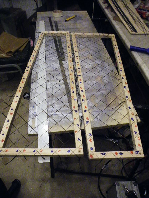

Habe mir heute noch zwei Rahmen gebaut für das Disser.
Gewebe ist soweit auch Zugeschnitten so dass ich morgen den nächsten Versuch mit einer Fläche machen werde.

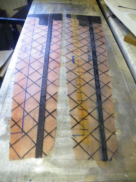

So sehen nun die Mylar Folien laminiert aus, Harzverbrauch pro Seite ca. 15 g. und 1,5 g Farbpulver. Lagenaufbau 2x 26 g Gfk , 1X25g Gfk Verstärkung Ruder. Ud- Holm Cfk-Verstärkung 68 g Nasenleiste einen Streifen 48g 3cm breit, 1K-Rovings, Ruder mit 38g Kevelaer angeschlagen, nun bin ich auf das Gewicht gespannt , Alles mit Küchenkrepp trocken gerollt .

Sieht sehr gut aus dein diesmaliger Aufbau, aber machst du am Randbogen garkeine Verstärkungen für das Wurfblade?
alles klar, danke!
Re: Whirli
Hi Maxi
Nein mache ich nicht ich werfe nicht sondern Flitsche meine Flieger, da ich den Dreh Wurf mit meinem Operierten Rücken nicht mehr machen kann

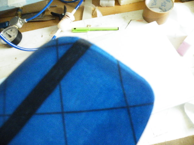

So diesmal habe ich das Harz Blau gefärbt, habe mir anderes Ud-Band geholt und 1K-Roving aus Hochmodulfasern nun bin ich bei
58 g Flächengewicht
ich glaube ich habe mein Ziel unter 60g zu bleiben erreicht , die Fläche ist sehr fest und wird einen Flitschenstart aushalten.
Das einzige ich habe über die Cfk-verstärkungen die Rovings und das Ud-Band laufen na ich glaube das ist zu verschmerzen .
58 g Flächengewicht

Re: Whirli
Das sieht doch mal ganz gut aus!
den hubbel von dem ud holmgelege bekommst du noch weg indem du dort wo der holm zum liegen kommtmit einem entsprechd Breiten 180er Schleifpapier auf ein brettchen geklebt 2mal vorsichtig über den schaum schleifst.
Die folie doppelt zu nehmen bringt auch noch mehr Glättung bei dem doch recht hohen vakuum das du nutz presst es dann die rovings einfach in den schaum.
Bis hier hin aber ein sehr schönes ergebniss und schöön leicht.
Re: Whirli
Hallo Bernd
Da sind keine Erhöhungen von den Ud-Bändern oder Rovings mehr auf der Fläche die ist schon glatt geworden vielleicht täuscht das ein wenig auf dem Foto

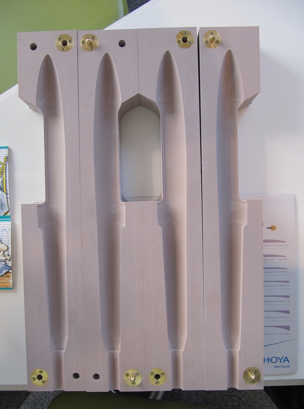

Ich war auf der Heimfahrt noch schnell beim großen Fräsmeister und hab da mal in der Werkstatt rumgeschnüffelt... Da lag doch tatsächlich eine ca 60cm x 70cm Platte mit 4 gefrästen Rumpfhälften und 8 kleinen Löchern für die Passdübel rum. Die Haubenform fehlt noch und er muss die 4 noch auseinandersägen. Aber das kann sich nur noch um wenige Tage, nicht mehr Wochen handeln bis das Teil bei dir ist
Re: Whirli
Ich war auf der Heimfahrt noch schnell beim großen Fräsmeister und hab da mal in der Werkstatt rumgeschnüffelt... Da lag doch tatsächlich eine ca 60cm x 70cm Platte mit 4 gefrästen Rumpfhälften und 8 kleinen Löchern für die Passdübel rum. Die Haubenform fehlt noch und er muss die 4 noch auseinandersägen. Aber das kann sich nur noch um wenige Tage, nicht mehr Wochen handeln bis das Teil bei dir ist![]()
JUUUUUUUUUHHHHHHHHHHHHUUUUUUUUUUUUU GGGGEEEEEEIIIIIILLLLLLL
