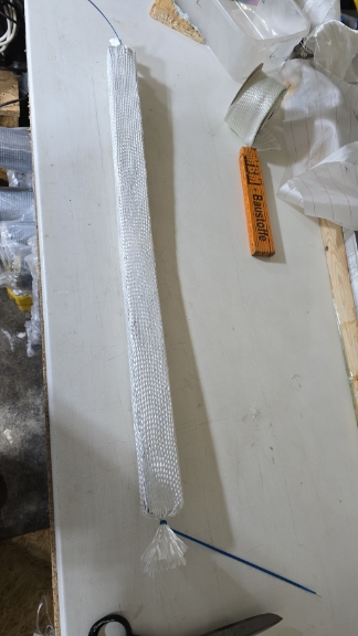

Der Stecken ist geschlüpft, besäumt, behülst und darf jetzt die nächsten 20h mit dem Rumpfförmchen in der Sauna bei 35°C kuscheln...

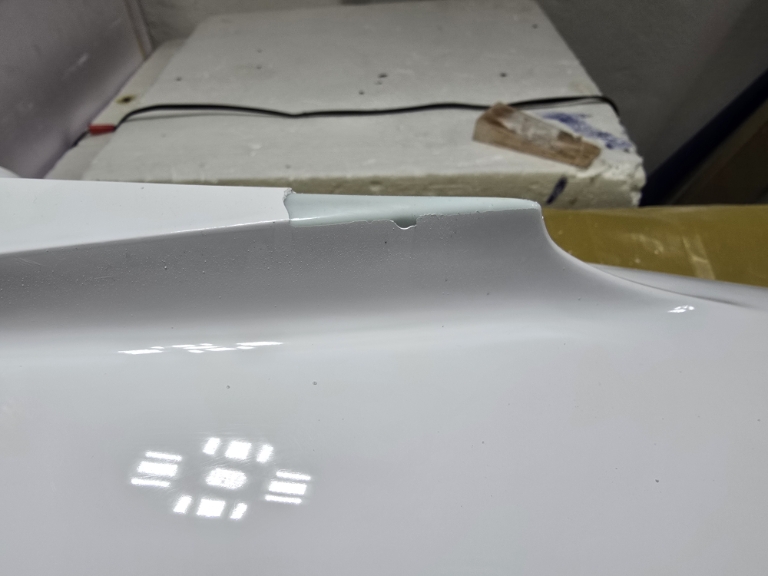

:cry:
Zeitdruck ist immer doof und führt am Ende oftmals zu noch mehr Arbeit...
Soweit mal das Vorwort.

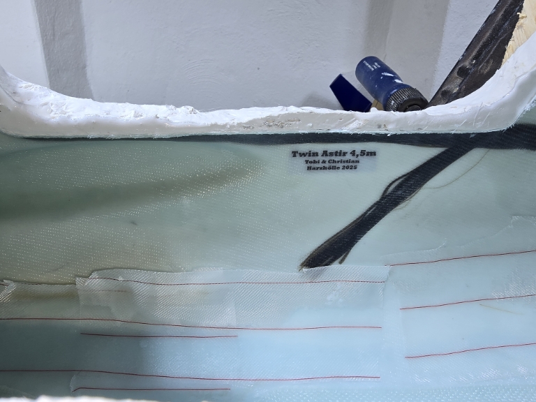

Ansonsten gilt: IMC möchte gerne perfekt durchgehärtet sein, bevor da was drauflaminiert wird. Denn Ansonsten passiert genau das, was mir passiert ist, im tiefsten Punkt der Form, der Flächenanformung, sammelt sich so dünnflüssiges Zeugs natürlich immer ein bisschen, egal wie vorsichtig man lackiert hat....
Positives: Das Gewicht (noch unbesäumt) ist mega, ich habe keinen einzigen Lunker gefunden.
....und die Hülsen vom Verbinder sind super abgegangen:

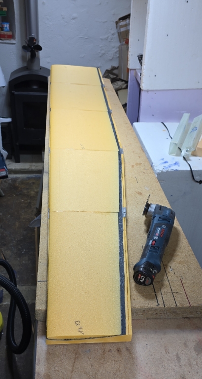

Sooo, es ging wieder was voran...

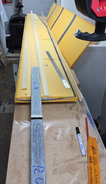

...und heute Fläche 2:

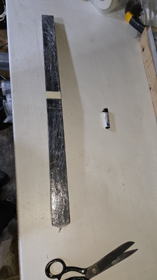

Für meinen Twin habe ich schonmal einen Verbinder gelegt:
Heute Nacht kommt Tobi dann hier an und der Plan ist, dass er Montag Abend mit einem quasi Rohbaufertigen Modell wieder nach Hause fährt. Sportlich, aber theoretisch möglich...

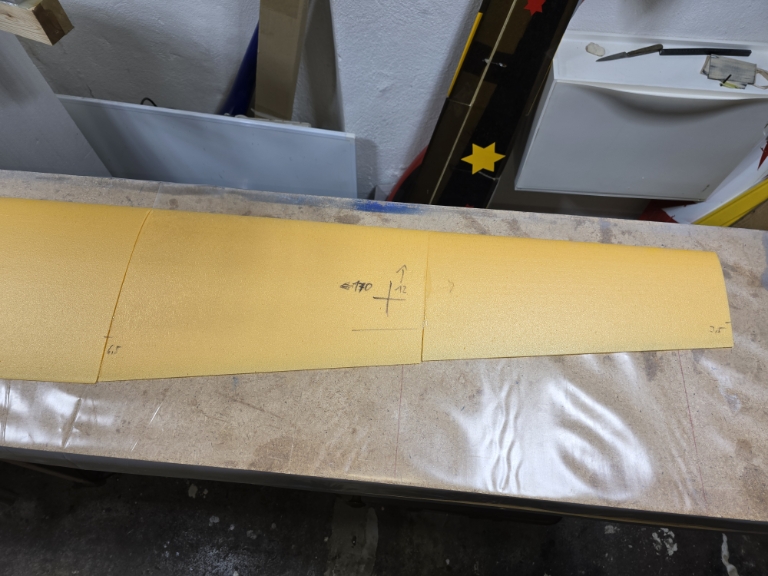

Gleich geht's an den Rumpf, aber vorher noch haben wir ausgepackt:

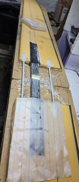

2,3kg ist mega! Dh, die Flächen sind am Ende gut 300g leichter als die der 15, bei deutlich mehr Flächeninhalt, aber, eben durch die größere Tiefe und höhere Dicke, ähnlicher Stabilität. Der Plan ist also voll aufgegangen. Das Gewicht wird imho bei 8kg oder im besten Fall, dank der langen Nase und kürzerem Leitwerksträger und dadurch weniger Blei, leicht darunter bleiben. Träumchen.

Achso: Ja, das hat's deutlich Harz durchgedrückt, aber das ist auch nur 0,5mm Ayous-Furnier, das Gelege darunter war echt nur gerade eben so durchtränkt, aber, der Vorteil von XPS, selbst da drückt es halt alles nur nach oben raus und nichts unsinniges in den Kern...

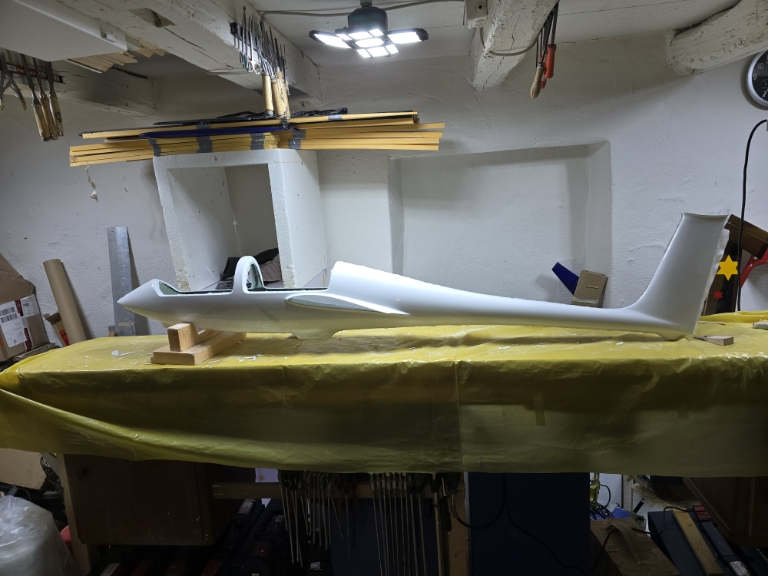

Zeitplan ist wieder aufgeholt, die Nasenleisten sind aufgeklebt und dürfen jetzt 10h bei 40°C in der Privatsauna schwitzen.... :thumbup: :mrgreen: 8-)
Re: Twin-Astir 4,5m
Verfasst: Mo 10. Feb 2025, 16:20
Es ist vollbracht! Tobi ist auf der Autobahn und der kleine Twin liegt Rohbaufertig im Womo. Hat zwar, wie so oft bei den Panik-Lackieraktionen, nachts draußen mit Baustellenleuchte, ein paar Lackfehler, aber da Tobi ja eh nachlackieren wollte....
