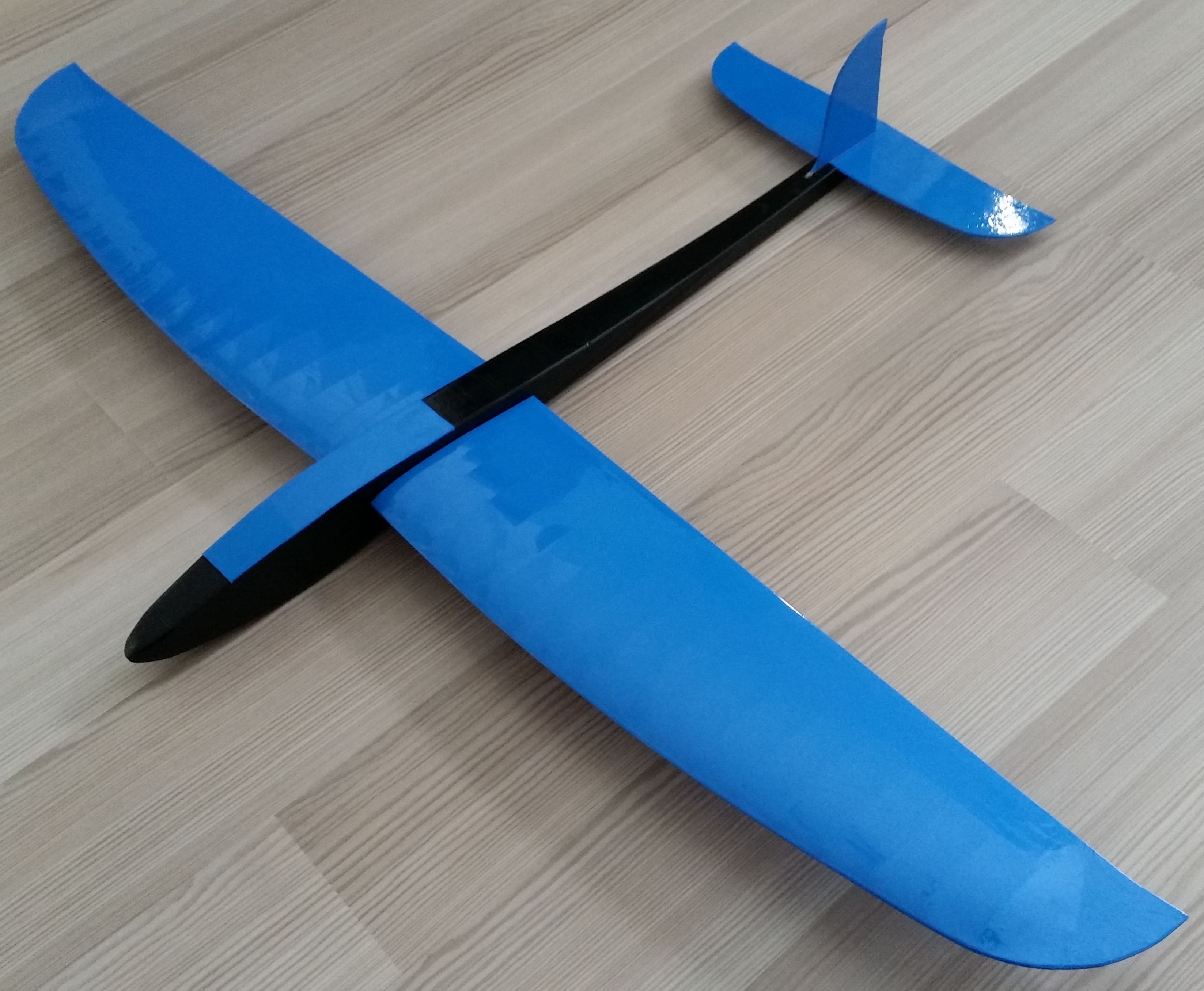

Re: Gurkenrezept (Baubericht "Die Gurke")
Schön, die blaue Gurke!
Beitrag von wetterfrosch »
Ist schon fast ne blaue Bohne... :lol:
Ich liebe blau. Und der schwarze Rumpf passt einfach super dazu :thumbup:

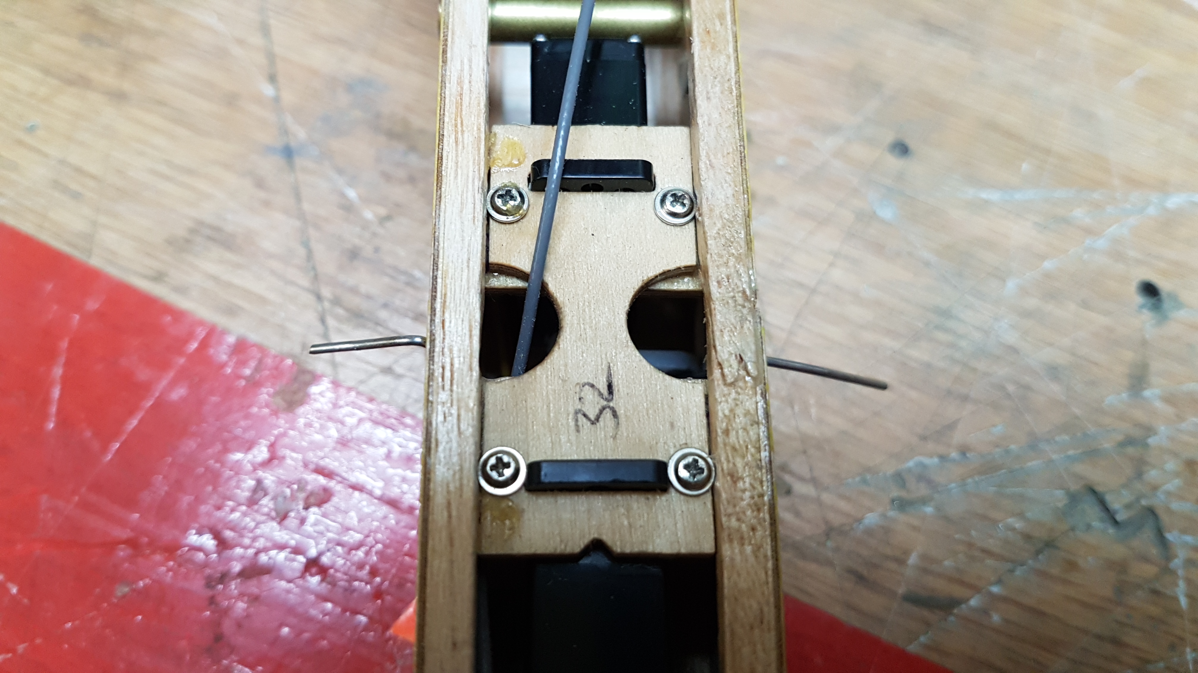

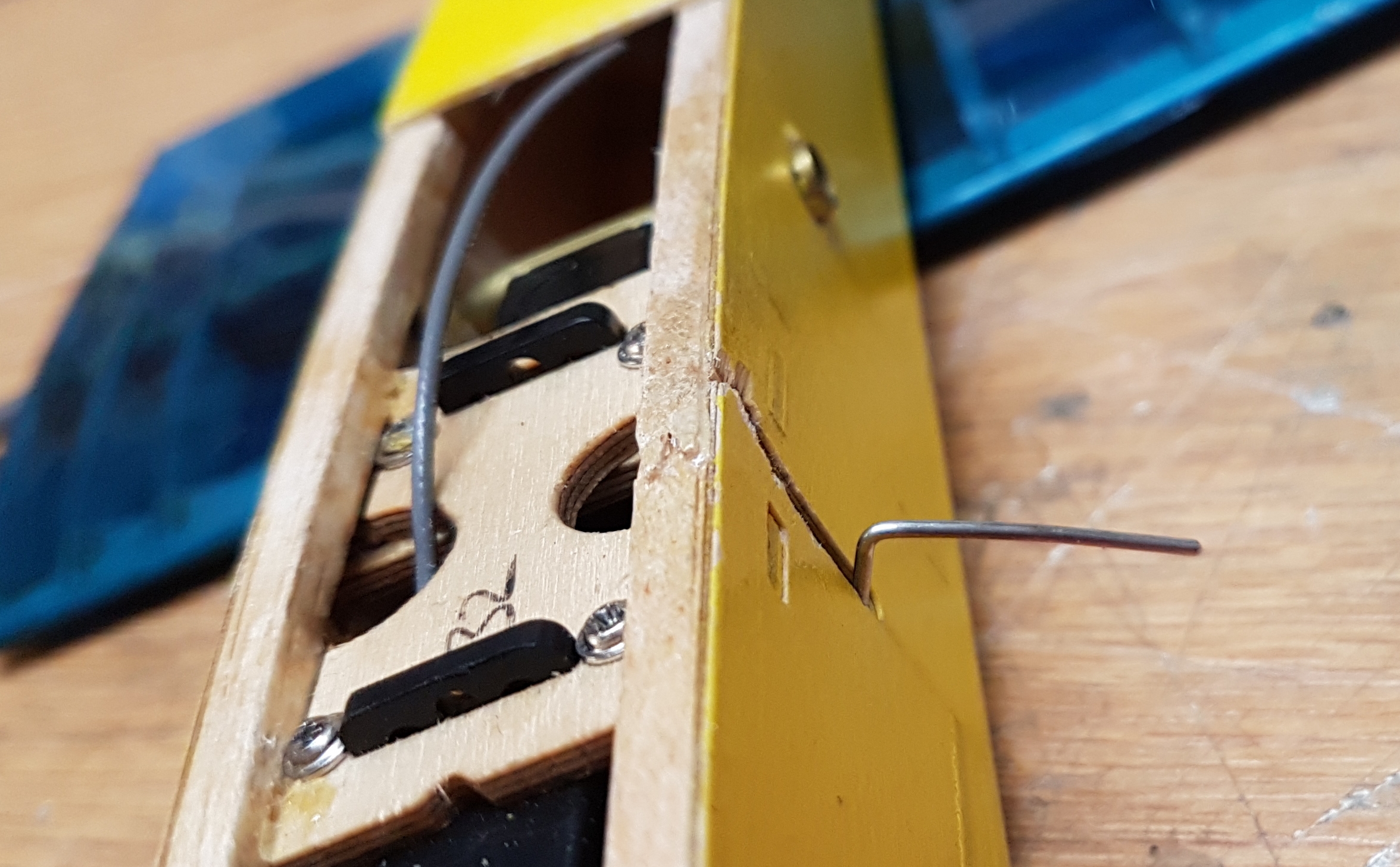

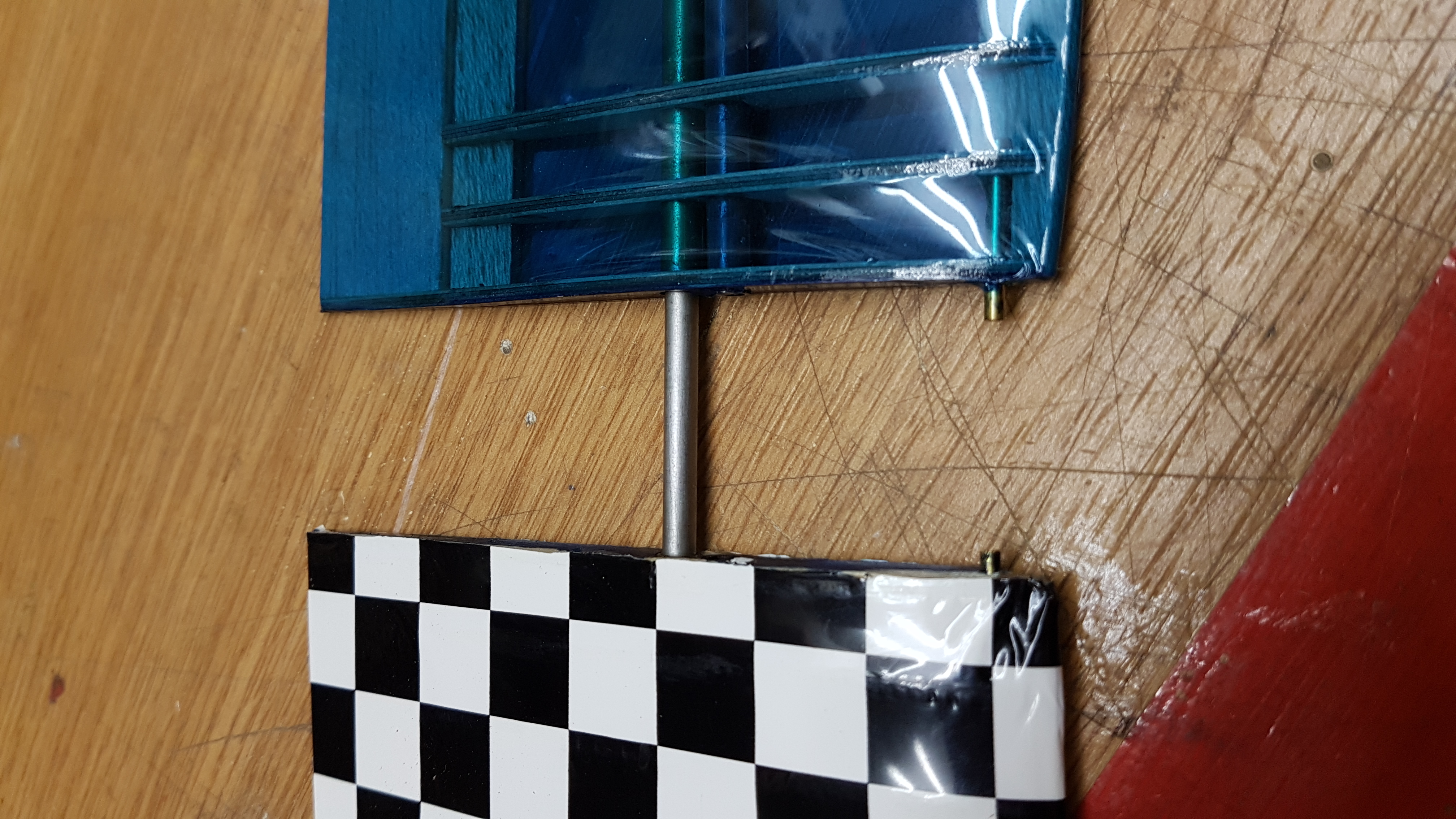

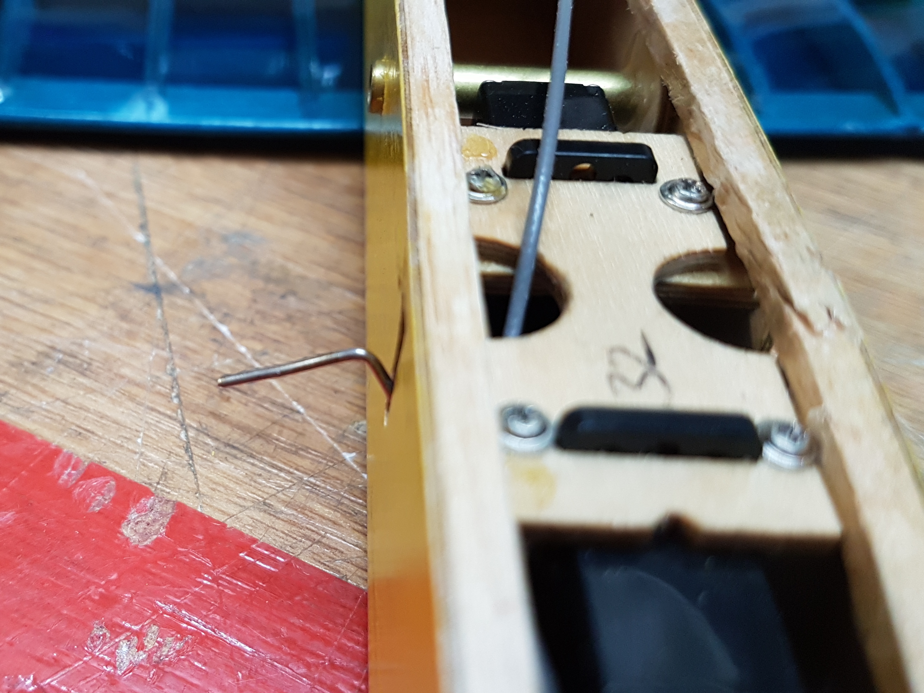

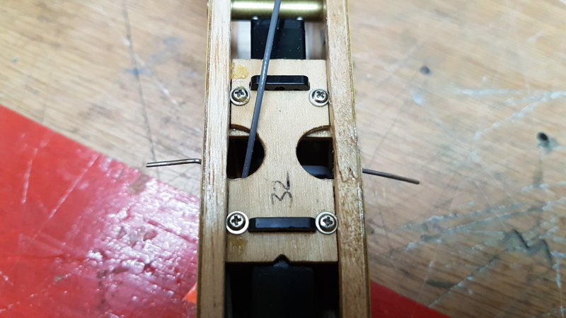

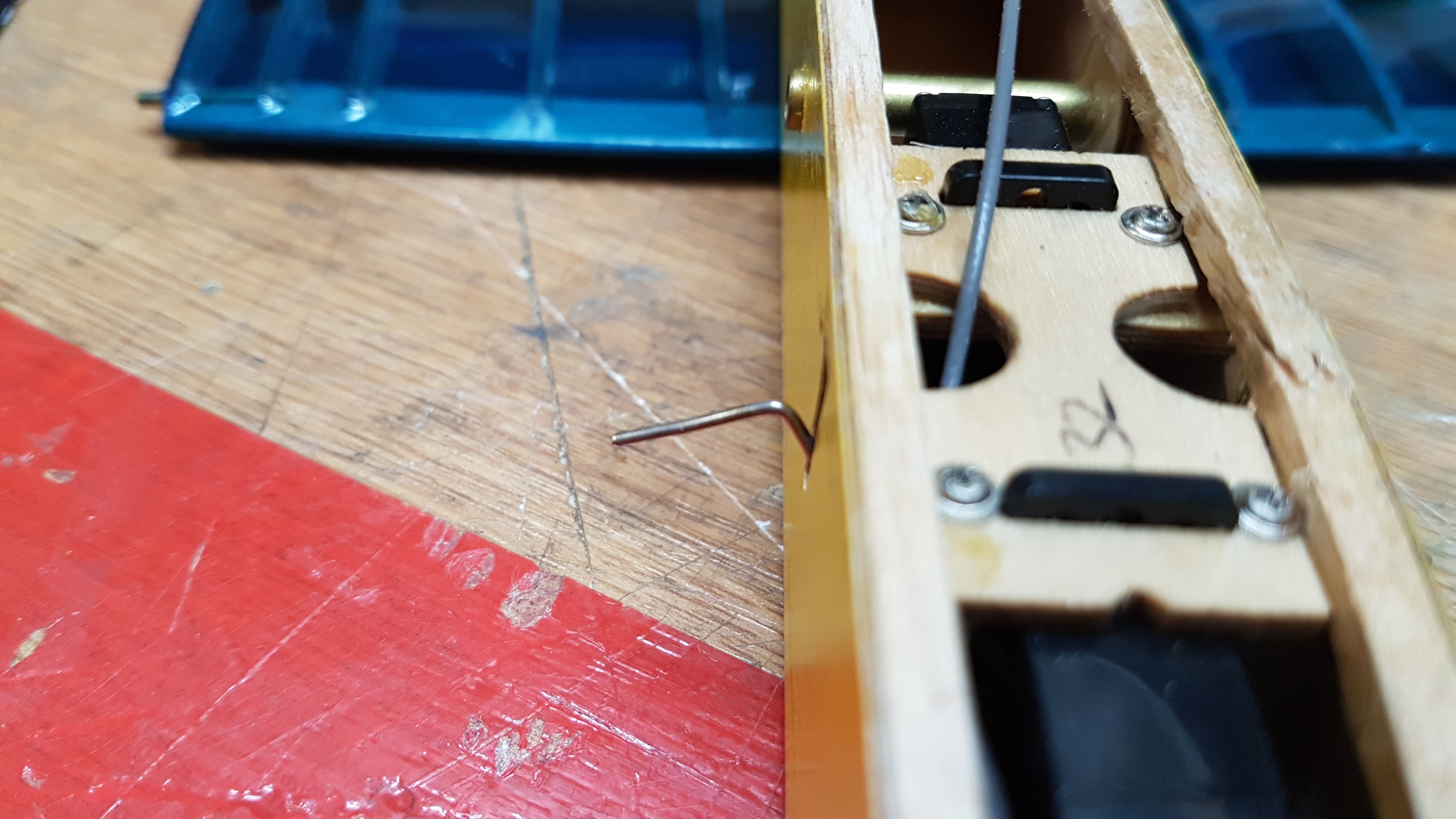

Ich bin über ne gebrauchte Gurke gestolpert und hab se mit in die Rhön genommen.
Nun gabs ein Problem, die Flächen rutschten von dem Rundeisen nach aussen runter.
Als ich das Fliegerle bekam waren die Anlenkungsdrähte in dem Bereich mit dem sie in der Fläche steckten etwas verbogen. Das hatte ich gerichtet.
Nachdem die Flächen wanderten hab ich sie wieder als Sofortmassnahme verbogen um weiter fliegen zu können.
Was läuft da falsch?
Und da ich in dem Bereich neu bin, kann ich wirklich einen 1S Akku als Empfänger Akku verwenden? Bisher hatte ich nur grössere Segler....

das Rundeisen sollte doch eigentlich von Magneten, die am Ende des Rohres in den Flächen sitzen gehalten werden. Bei mir ist das auch hinreichend fest …. Macht es bei dir ein sattes Klack wenn du den Flächenstahl einfach ohne Rumpf in die beiden Flächenteile steckst?
Zu 1S: Ich hatte das damals mit einem Labornetzteil getestet. Habe von 3.5v langsam die Spannung runtergedreht … und geschaut ab wann Servos / Empfänger aussetzen. Die Servos kamen bis auf ~2.9v runter — der Empfänger stieg bei 3.27v aus. Da die meiste moderne Elektronik innen 3.3v mag, ist das stimmig …. Das war mir zu heiß — daher gibt’s nen Boost-Converter auf 4.7v bei mir.

Um mal wieder auf’s Thema zurückzukommen — wie geht’s denn der Flächenverbindung/Steckung? Schon was gefunden warum die Magnete nicht *klöck* machen?
Beitrag von Rowdy »
Die Magnete plöppen, ich hatte die Enden des Rundeisens vorher schon blank geschliffen und gefast.
Kann es sein das es an den Anlenkungsdrähten liegt? Wenn die 'falsch' gebogen sind? Oder der Teil der in das Messingröhrchen greift nicht stimmt?
Puh … da müssten die aber schon arg den Flügel wegdrücken. Hast du mal ein oder zwei Bildchen von der Situation?

Jopp.
Meine Elektronik ist auf 4.8V ausgelegt. Ich bleib dabei. Und such mir so einen Boost Konverter. Viele scheint es da nicht zu geben, oder ich hab das falsche Suchwort.
Bilder hab ich angehangen.
Ist es richtig das die Messingröhrchen der Anlenkung soweit rausstehen?

Rowdy hat geschrieben: Fr 26. Okt 2018, 17:01 Ist es richtig das die Messingröhrchen der Anlenkung soweit rausstehen?
Hallo, ich habe den Flieger nicht selber. Aber bei Darios Beitrag hier in diesem Thread ist es auch so. Ich denke, die Tragflächen sollen nicht mit der gesamten Wurzelrippe am Rumpf schleifen und daher hat Tim das so konstruiert.
habe meine Gurke gerade nochmal angeschaut … ja, das Steckungsführungsröhrchen steht auf bei mir auf beiden Seiten heraus (danke Mario) allerdings etwas wenigr als bei dir. Ich erinnere mich das mit einer Schlüsselfeile noch nach dem Bespannen etwas gekürzt zu haben. Meine Anlenkungsstiftchen sind dipfelesgerade. Wenn die Stifte abgeknickt sind, dann erzeugt das natürlich schon einen gewissen Halt in den Röhrchen in der Fläche (die übrigens bei dir auch korrekterweise bis in den Rumpf(?) überstehen) … allerdings ist das ja eigentlich die aufgabe der Magnete.
In deinem Video sieht man ja dass die Flächen ohne Rumpf sehr satt sitzen, du brauchst ja schon Kraft sie voneinander zu lösen. Eine Frage wäre: Ist das am Rumpf dran immernoch so? Also: Sorgt der Rumpf dafür dass die Magnete den Stab nicht komplett berühren?
Falls doch: Dann würde ich beim Servowackeln nochmal gaaanz genau auf die Stifte schauen. Sitzen die vllt so am Servo dass sie eine „Kantwirkung“ auf die Anlenkröhrchen entwickeln, diese also beim »nach unten fahren« aus der Fläche drücken? Das sah man zwar auf dem Video kurz, aber ohne da davorzusitzen ist’s schwer zu beurteilen ob das wirklich sauber läuft ….
