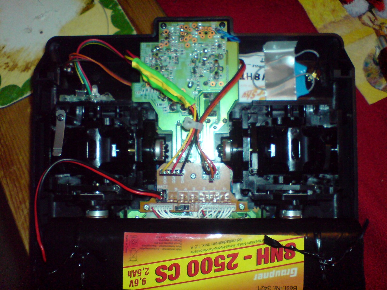

Ganz einfach Stefanstefan 94 hat geschrieben:Dein Sender ist doch gut? Wieso einen neuen? Kauf doch einfach ein Modul. Ist billiger und du hast mit dem z.b. TU2 auch alle von jeti verfügbaren Kanäle (16) programmieren kannst dann über die jeti Box. Ich will und kann dir nicht einen neuen Sender verbieten. Ich möchte nur gerne wissen wiesoDerMop hat geschrieben:
Neuer Sender ist momentan leider nicht drin,aber nächstes Jahr vielleicht ein Jeti-Sender![]()
irgend wann ist man auch am ende anbelangt mit der MC12 und irgend wann kommt was Neues und das lässt sich nicht aufhalten.
Ich habe jetzt schon massenweise über das Programmieren der MC12 gelesen seit gestern und glaubs mir 90% davon war....umständlich zu Programmieren
Jetzt schauen wir mal...wenn alle Teile da sind was geht(Ich bin echt zufrieden mit meiner MC12 FrSky 2,4Ghz)
Und was so ein Modull anbelangt,wie zB ein Drehschalter...der kostet ein vermögen.
Muss mal schauen was mein Lieblings Elektroladen hat,meine Schalter habe ich auch selber zusammen gebaut für Kleingeld
