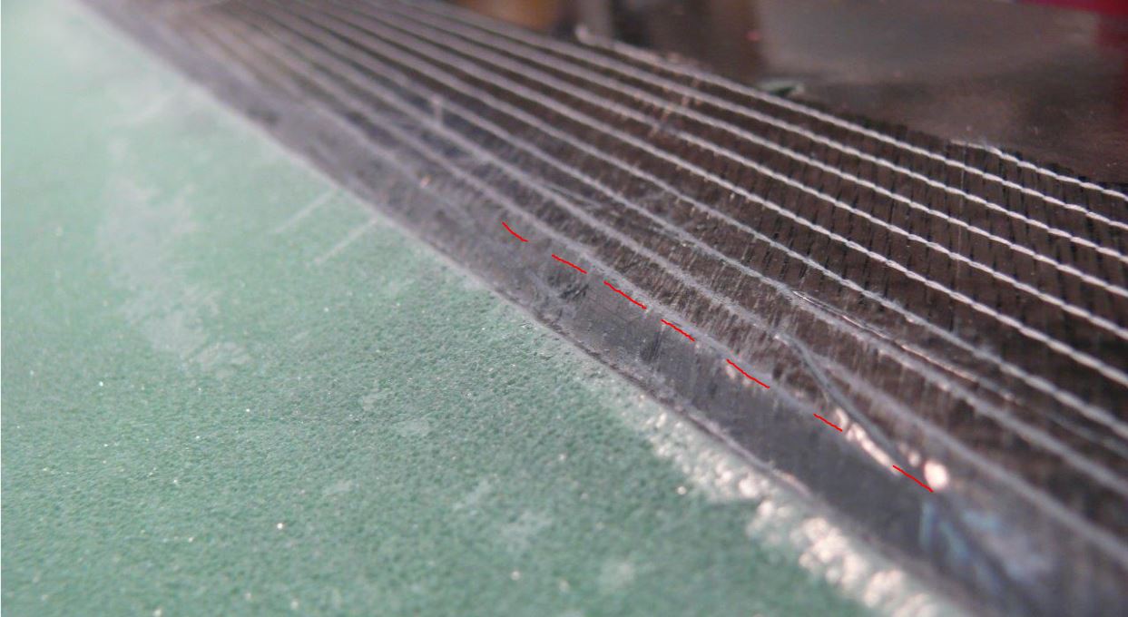

Komisch, denn das Gewebe liegt doch grundsaetzlich immer gleich in der Form, ioder beschneidet Ihr das gleich mit der Schere an der Formkante bevor es in den Vakuumsack kommt?
Vom Laminat und ob mit stuetzstoff sehe ich da jetzt keinen Unterschied.
So sieht meine nase mit Stuetzstoff aus nach dem 1. Vakuum. Rot gestrichelt ist die Formkante. In der Nase ist natuerlich ein bischen Mumpe und an die Stuetztstoffkante kommt auch noch mal Mumpe bevor die Innnen Lage aufgebracht wird.
Das Laminat wird nach dem 2.Vakuum mit einen neuen scharfen Messer schraeg auf die Trennebene zu abgeschnitten. Bis dahin waeren ja alle Arbeitsgänge identisch. bei einer Rinne wuerde man da Messer nun nicht horizontal ueber die Trennebene fuehren sondern vertikal ein paar Millimeter weiter vorne.

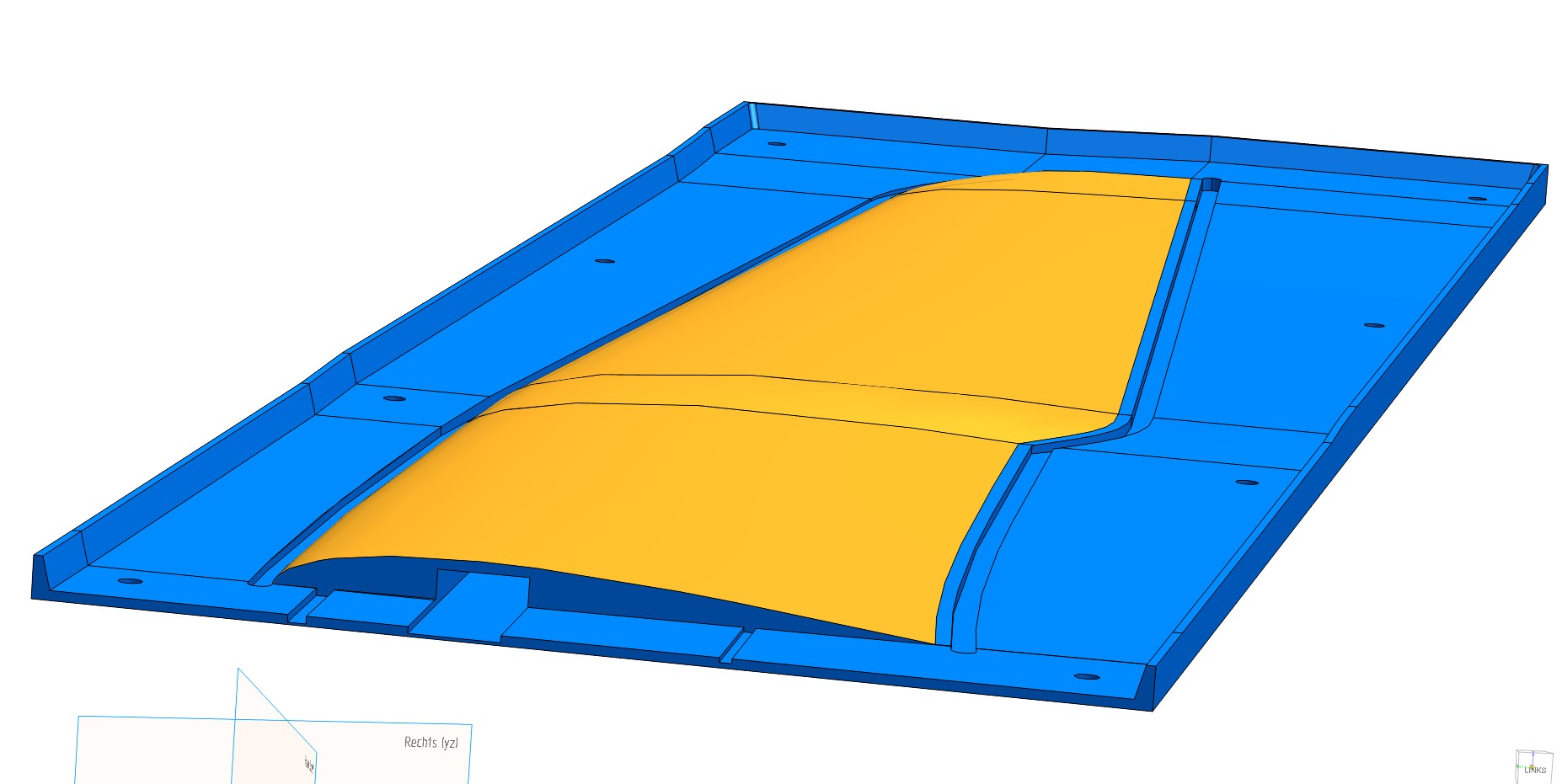

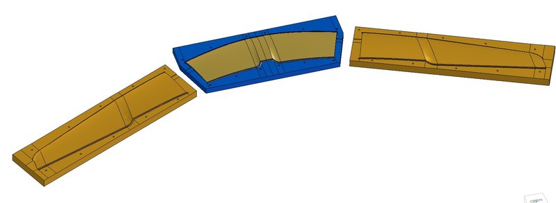

Moin Zusammen,
so, gerade noch im "alten Jahr", die Datensätze für die Urmodelle sind quasi fertig. Die beiden Mittelteile muss ich noch "überprüfen", aber das sollte keine großen Überraschungen bringen.
Dann einen guten Rutsch nach 2017, cu

Das sieht gut aus, klasse.
Der Hauptverbinder ist in der Trennebene zu erkennen. Macht Ihr auch eine Arretierung; die kommt später rein?
Und die Winglets will Uwe erstmal positiv bauen?!
Lg Matze
jduggen hat geschrieben:die Datensätze für die Urmodelle sind quasi fertig. Die beiden Mittelteile muss ich noch "überprüfen", aber das sollte keine großen Überraschungen bringen.

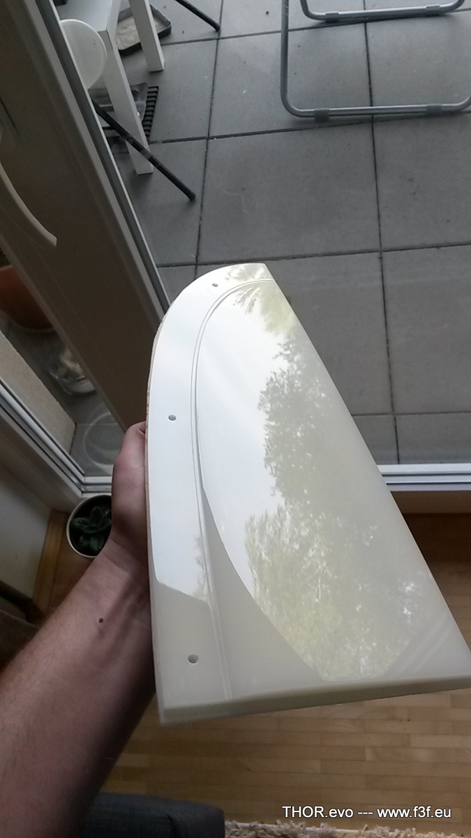

Plexiglas läßt sich absolut hoch glänzend aufpolieren.
Zum fräsen ist es wichtig dass es gegossenes Plexiglas ist, das gibt es aber scheinbar nur in glasklar, ich habe zumindest keine andere Farbe im passenden Halbzeugformat gefunden.
Damit man beim polieren nicht durch die Durchsichtigkeit getäuscht wird hat Paul die Unterseite schwarz lackiert, steht aber auch im Thread.

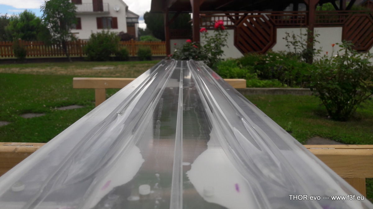

Man kann aus Plexiglas nicht nur Urmodelle, sondern auch Formen fräsen, hier am Beispiel der Energija E5 von Sven Hollenbeck Formenzauber: http://www.rc-network.de/forum/showthre ... tbau/page3
Sven hat schwarzes Plexiglas verwendet, aber ich weiß nicht welches.
Der Preis liegt über PU-Formenmaterial mit geringer Dichte dass nicht polierbar ist und unter polierbarem PU hoher Dichte.

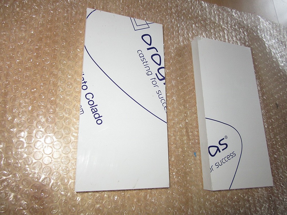

Die Urmodelle werden aller Voraussicht nach vom Pitbull-Team aus Plexiglas GS gefräst.

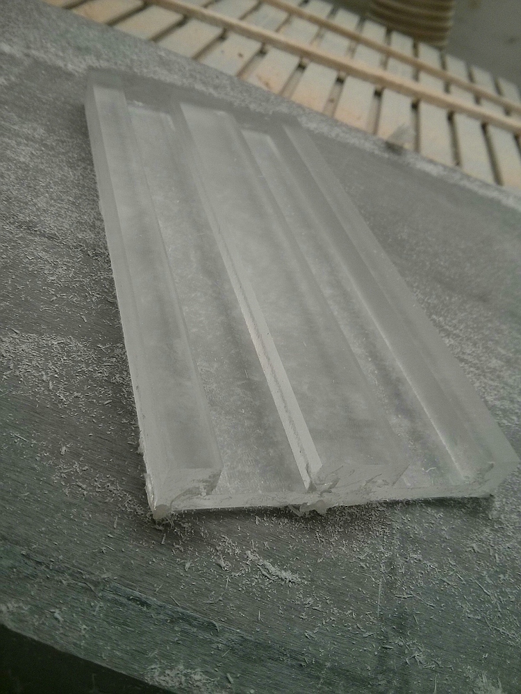

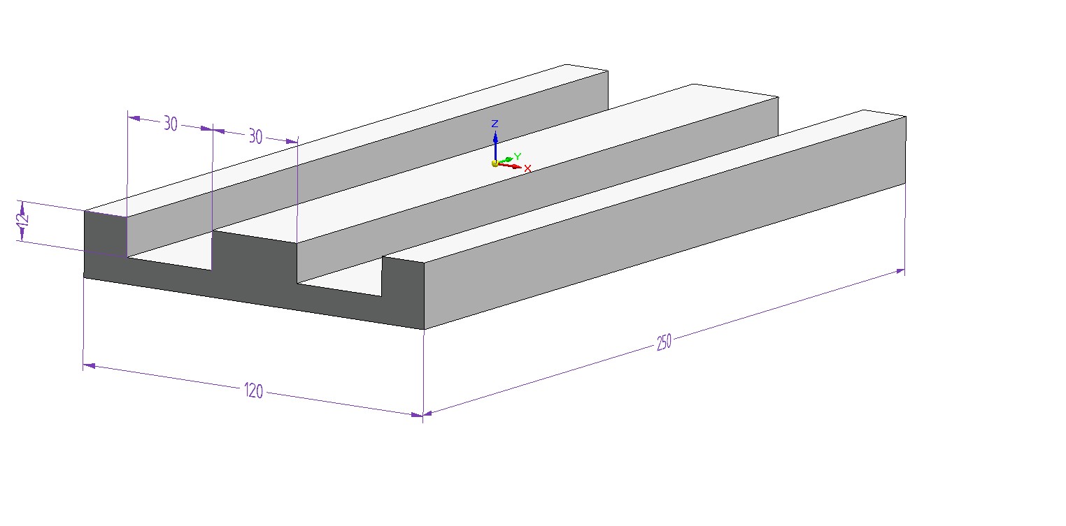

Manfred will zunächst eine Probefräsung machen, dazu habe ich bei Modulor Architekturmodellbau Materialproben besorgt und Jörg hat eine einfache Verbinderform gezeichnet, damit man die Probestücke nachher auch noch zu etwas gebrauchen kann.
Parallel zur Probefräsung werde ich Angebote für die Plexiglas-Halbzeuge einholen.
Für die Trennebene und den Rand des Urmodells hat Jörg noch ein bisschen Arbeit am CAD, ich habe da eine Idee wie ein fester Urmodell-Unterbau eingespart werden könnte. Mehr dazu wenn das CAD steht.

Trotzdem geht es beim DISPAR weiter und inzwischen sind die ersten Späne gefallen, Manfred hat die Probefräsung gemacht und ist mit dem Ergebnis zufrieden, dann bin ich damit auch zufrieden :)
Jörg hat am CAD weiter gemacht und ist noch dabei die letzten besprochenen Details zu Trennebene, Urmodellrand, Torsionsstifte und Fixierbohrungen fertig zu machen. Es war auch noch ein kleiner geometrischer Fehler der größere Folgen hätte haben können in den Daten den Manfred bemerkt hat, danke dafür.
Mit Manfred muss ich jetzt noch besprechen wie viel Material zum nachher weg schmeißen ich fürs aufspannen zusätzlich bestellen muss, dann kann ich das Rohmaterial ordern.

Das Gefräste sieht gut aus, bin gespannt aufs erste Teil daraus.

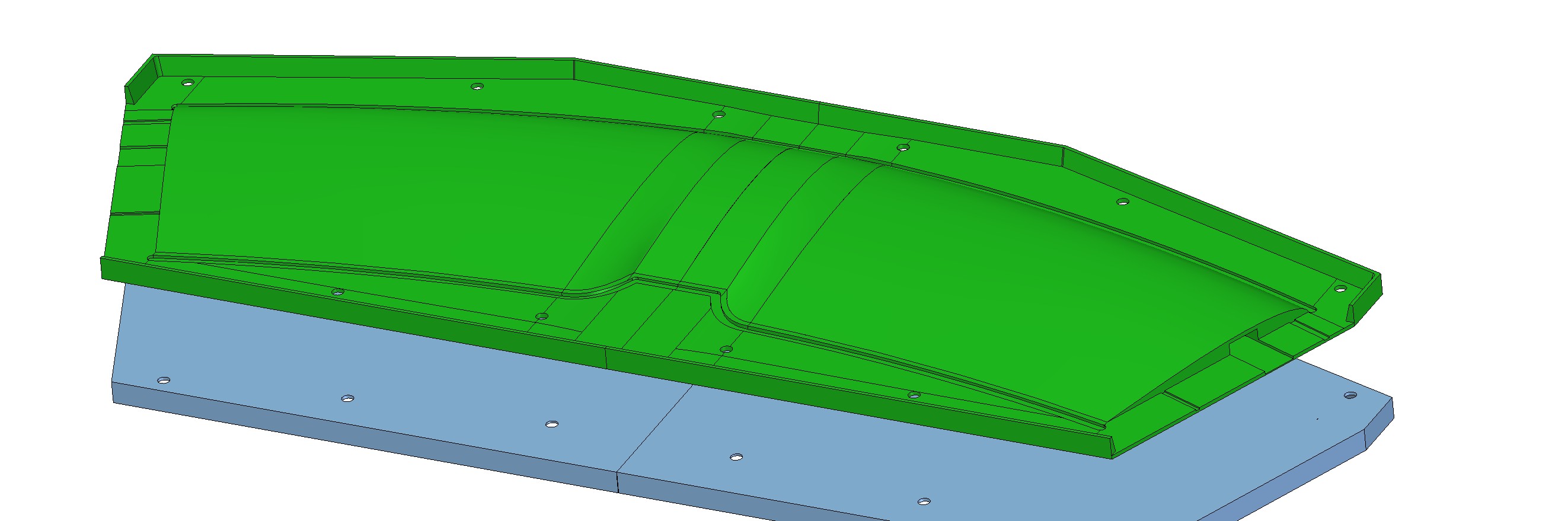

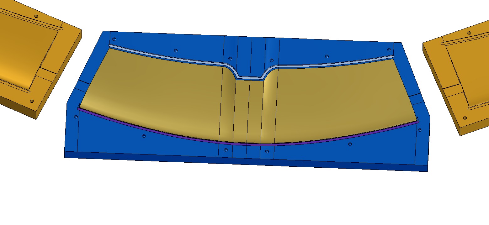

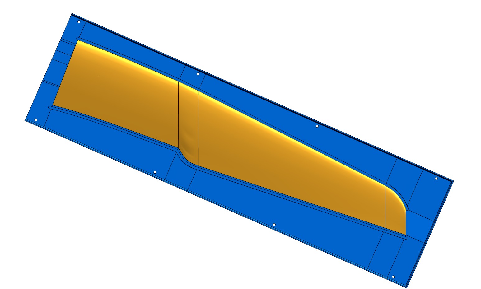

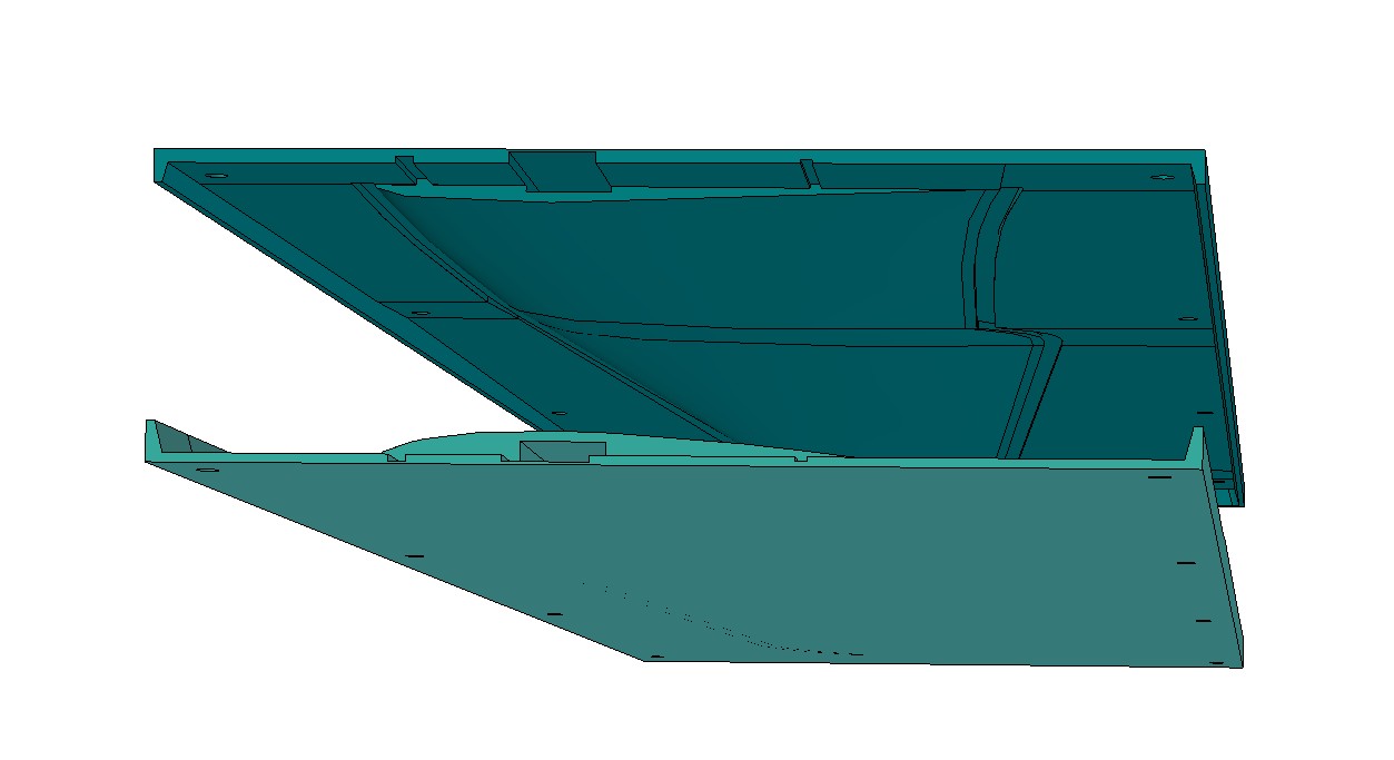

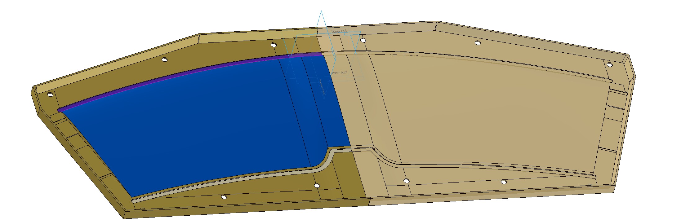

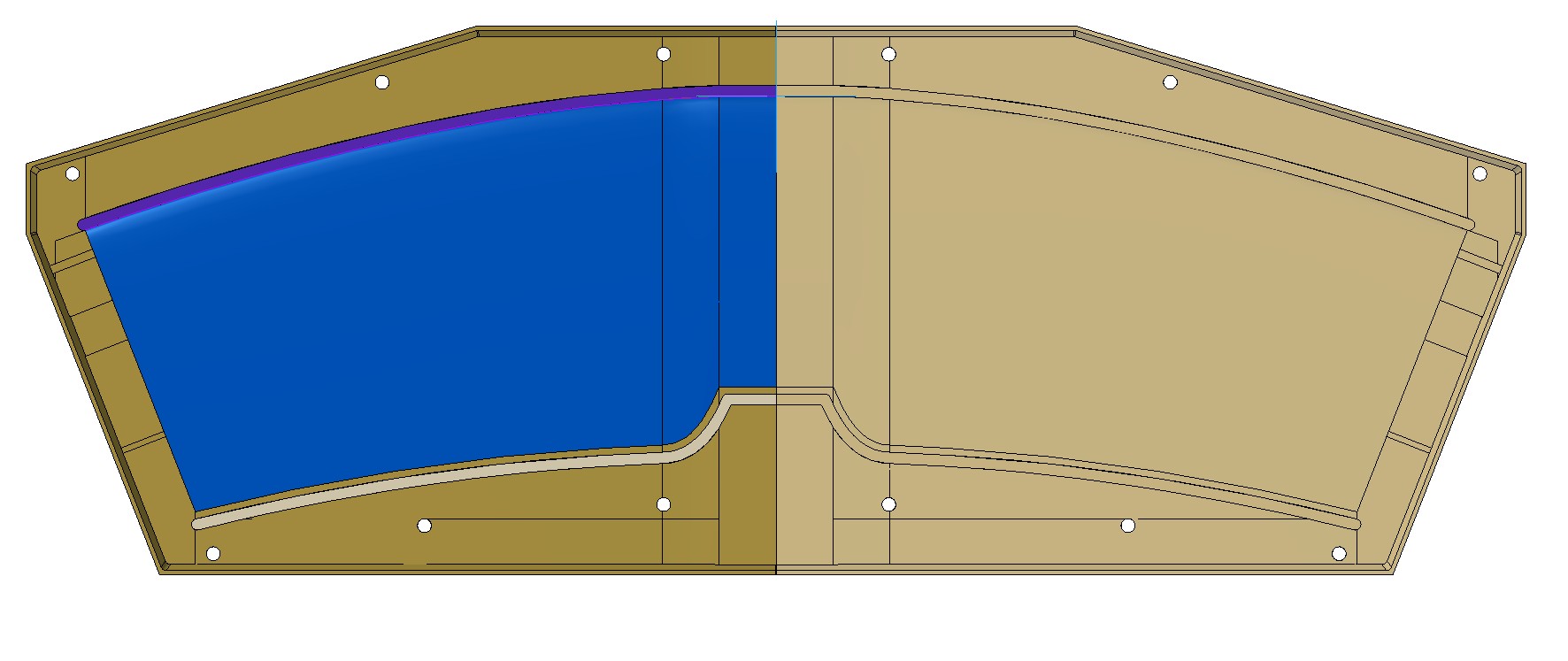

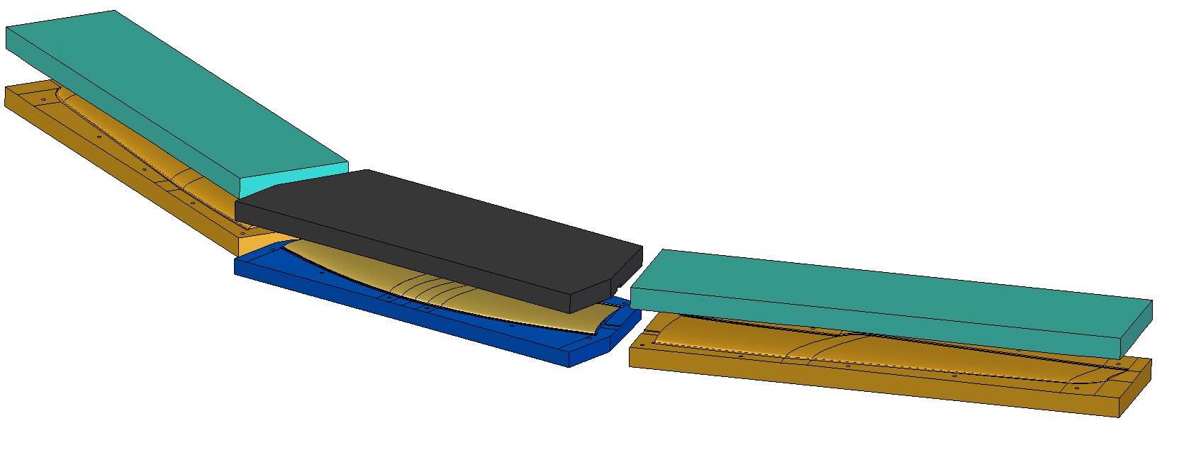

Nicht dass ihr glaubt es geht hier nicht weiter, der Jörg macht die Detailarbeit an den Urmodellen, also Umrisse und Aufkantung am Urmodellrand, Aussparungen für Torsionsstift-. und Verbinderdummys usw.
Die Trennebene ist wegen der Schränkung des Flügels keine Ebene, sondern eine Art Welle um das Urmodell herum und das macht die Konstruktion anspruchsvoller als bei einem geraden Leitwerkerflügel, aber Jörg hat das gut im Griff.
Ein bisschen Sorgen macht mir noch die Kommunikation der Programme von Jörg und Fräser Manfred, da gabs bei Manfred schon mal Unstetigkeiten in der Oberfläche, die bei Jörg nicht da waren, aber ich denke das wird schon.
Danke an Jörg für die Arbeit an einem Modell von dem noch niemand weiß wann es wie gut fliegen wird :thumbup:

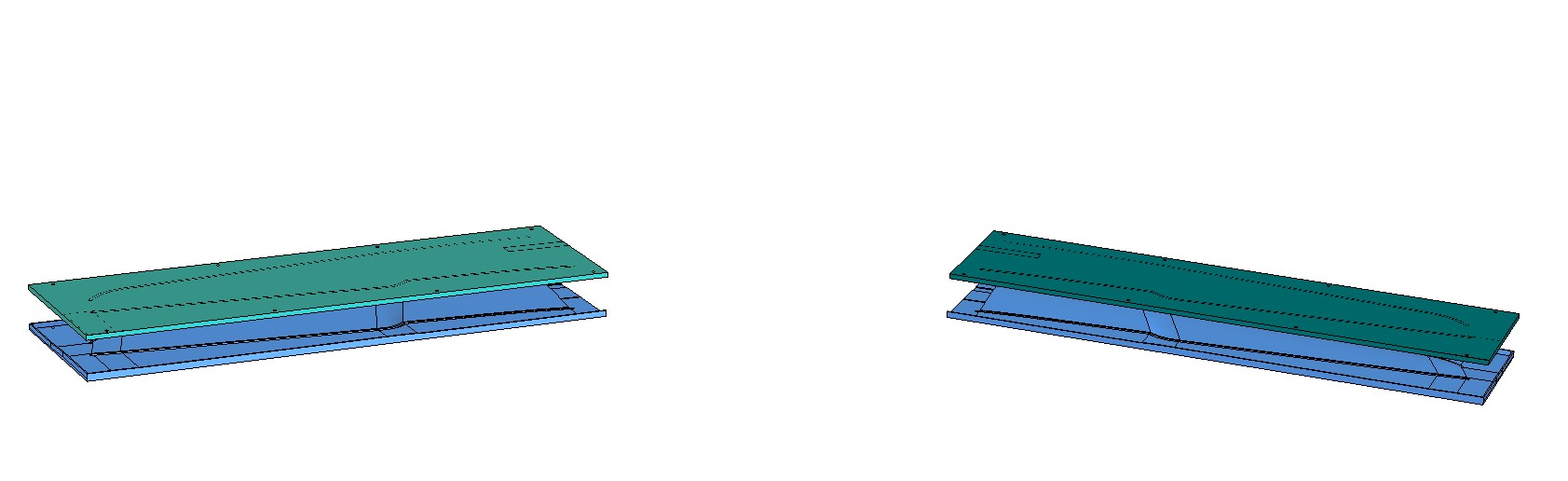

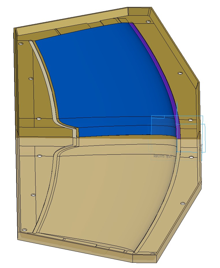

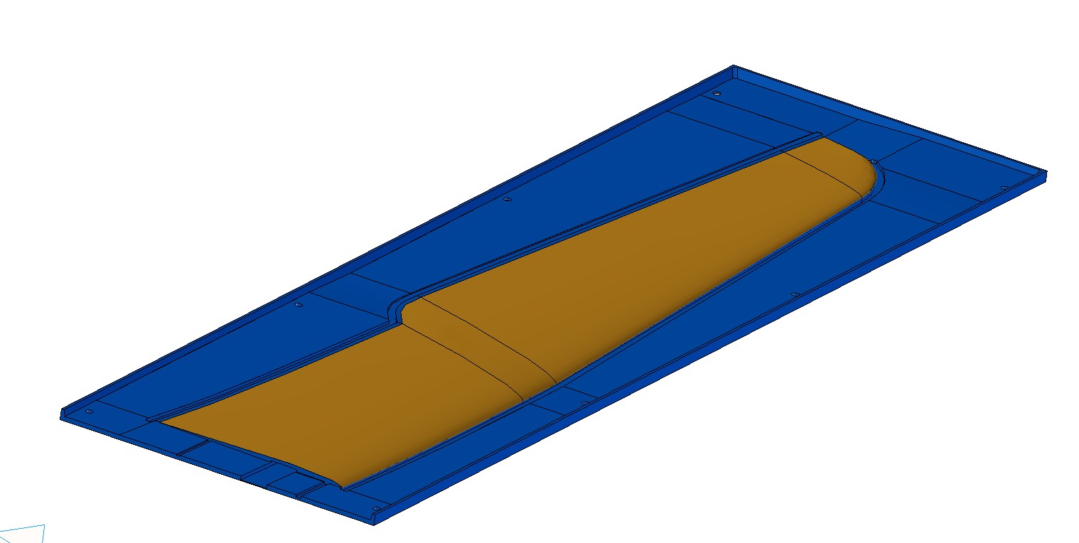

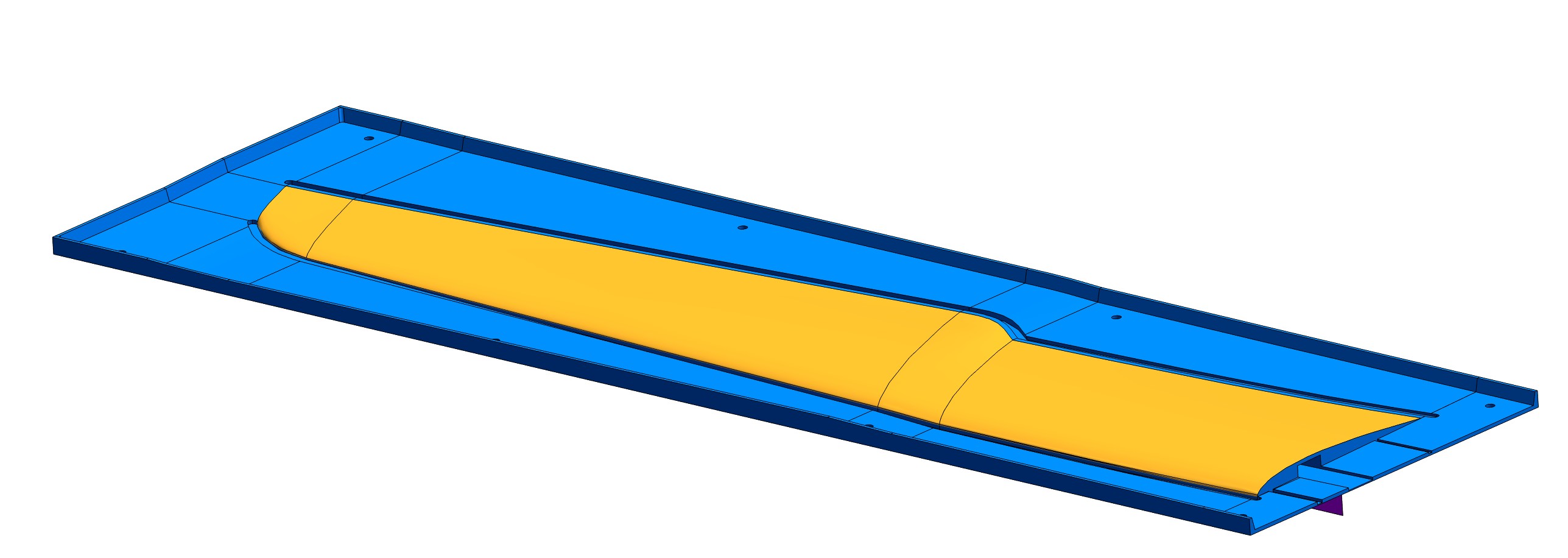

Hier mal ein paar der letzten, noch unfertigen CAD-Screenshots.

Schoene Arbeit Jörg, ich weiss der Fleiß steckt im Detail!
Welche Formate transportiert Ihr denn, d.h. was kommt aus dem CAD raus und was kann die Maschine bei Manni lesen? (nur mal aus Neugier)

Solid Edge kann quasi alle üblichen Schnittstellenformate raus schreiben. Die ersten Versuche waren mit Step und Igs, werde das mit Manfred noch mal üben und die beste Basis herausfinden. Jede Schnittstelle hat ja noch Optionen sowohl beim Export als auch beim Import. Und das muss halt zusammen passen.

Falls du noch Lieferanten von PlexiglasGS suchst, kann ich dir den Plexiglas-Shop von Evonik sehr empfehlen: https://www.plexiglas-shop.com/NO/de/pl ... ygr29.html
Dort gibts auch eingefärbtes PlexiGS, welches aber etwas teurer ist, als das transparente. Ich habe bisher milchiges, transparentes und schwarzes PlexiGS für Formen und Urmodelle verwendet. Funktionieren alle gleich gut, sodass ich meine Kaufentscheidungen letztlich nur mehr vom Preis abhängig mache:
Transparent Plexiglas GS - Evonik
Milchig PLexiglas GS - Evonik
Das CAD schaut gut aus und die Idee, die Aufkantung für den Formenrand gleich mit zu fräsen, kann ich schon nachvollziehen. Ich würde mir an eurer Stelle aber nochmal genauere Gedanken über die Entformbarkeit machen. Ich nehme an, die Aufkantung wird senkrecht stehen? Senkrechte Flächen sind immer kritisch beim Entformen, vorallem, wenn sich diese rundherum befinden. Auch muss die Negativform absolut gleichmäßig vom Urmodell abgedrückt werden. Ich würde entweder von dieser Variante gänzlich abraten und stattdessen eine Nut bzw. eine schöne Fräskante um das Urmodell herum machen für eine extra Verkastung aus Pressspan/MDF/etc... oder -wenns denn sein soll- die Aufkantung etwas winkelig gestalten.
Der Austausch von CAD-Daten zwischen verschiedenen unterschiedlichen Programmen kann immer wieder mal zu kleinen oder größeren Problemen führen. Ich bin bisher mit IGES am Besten gefahren. Die Detaileinstellungen (die auch viele andere Datenformate verlangen) sollten aber beachtet werden. Bei IGES hilft es schon zu wissen, mit welchem Programm die Datei später geöffnet werden soll. Aber diesen Punkt können sich nur Zeichner und Fräser ausmachen... Das gilt auch für die Umsetzung bestimmter Details im CAD. Als Beispiel nenne ich hier die Blutrinne. Wenn ich selber etwas fräse, zeichne ich die Blutrinne nur als Linie und fahre diese Linie nach dem Schlichten etxra als "Kontur" ab. Das spart einfach Zeit beim Fräsen (Schlichten). Fertige g-Codes von anderen (fremden) Personen würde ich an der eigenen Fräse grundsätzlich nicht verwenden. Das Risiko wäre mir viel zu hoch... Ein falscher Postprozessor, zu hohe Vorschübe oder Zustellungen,... Der Teufel steckt im Detail und schläft selten. In Firmen, wo Soft- und Hardware aufeinander abgestimmt sind, ist das was anderes...
Alles Gute weiterhin für das Projekt und ich freue mich auf die nächsten Bilder und Berichte!
Liebe Grüße, Mario
Edit: Habe mir die Screenshots gerade nochmal genauer angeschaut. Die Aufkantung scheint eh winkelig zu sein. In dem Fall sorry für meinen obigen Einwand! Hätte ich wohl gleich genauer schauen sollen...
Hallo Mario,
die Aufkantung hat auf der Innenseite einen Winkel von 15° und da sie eh nur ca. 25 mm hoch ist sollte sich das hoffentlich gut entformen lassen, danke für den Hinweis :D ;-)

Ich habe das Rohmaterial noch nicht bestellt, aber Preise angefragt.
Für mich ist die Fa. Kreideweiss aus Velbert im Moment preisgünstiger als Evonik, das Material ist auch Original Plexiglas. Es hängt dabei viel am Preis für die Spedition, das Rohmaterial für einen 3m-Flieger passt ja nicht mehr in ein DHL-Päckchen.
Wenn Du gute Erfahrungen mit dem eingefärbten GS-Plexi gemacht hast werde ich das auch mal anfragen bevor ich bestelle, das spart den Arbeitsgang fürs lackieren der Unterseite.

Als nächstes gehts ans Plexiglas bestellen und ab damit kostet das Projekt außer Arbeit auch noch richtig Geld, ich hoffe echt es lohnt sich :roll:
