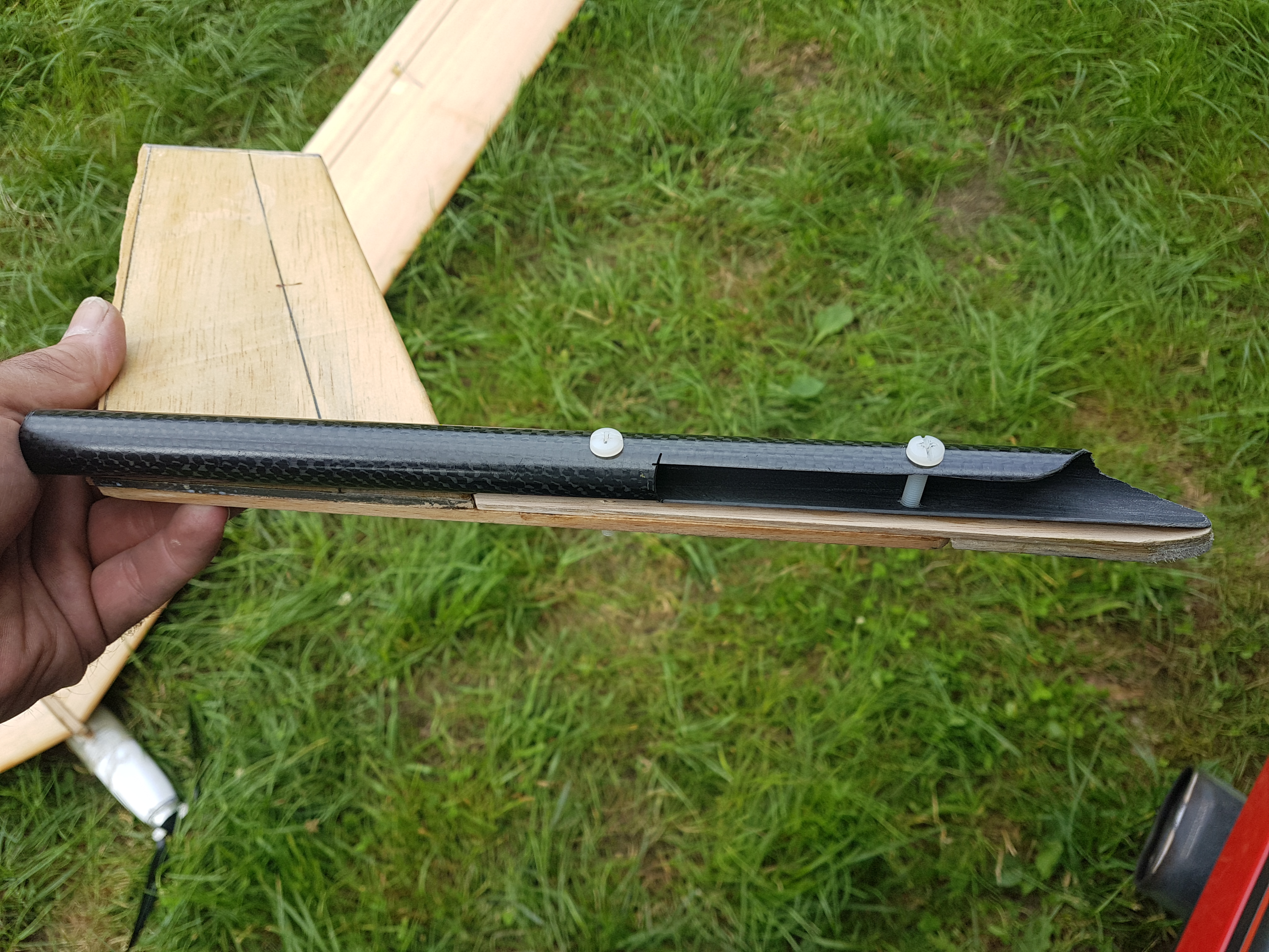

Fliege seit einiger Zeit wieder Kreistwienix. Mir war aber auch etwas nach basteln.
Heute das erste Mal mit den DSA geflogen.
Abriß ist noch gutmütiger geworden und das flattern ist bis jetzt nicht mehr aufgetreten.
Ob das jetzt daran liegt, das die Winglets jetzt bocksteif sind? Zumidest kann man jetzt auch etwas heizen, schnel war mein Kreistwienix ja nie wirklich.
Ob sich die Ignoranz beim anzeigen von Thermik geändert hat, konnte ich in Ermangelung
selbiger nicht beurteilen. Bisher ging es einfach nach oben, aber wackeln/aufnicken/etc
konnte ich noch nicht beobachten. Also doch mal ein Vario einbauen.
In wie weit sich die DSA auf den Schwerpunkt und das Klappenmanagement auswirken,
werde ich noch ausprobieren. Zumindest war heute die Wölbklappe nicht mehr selbsttrimmend,
war aber auch etwas schwerer/kopflastiger unterwegs. Für Experimente am Schwerpunkt war
es auch zu bockig.
Auch wenn es modernere Designs gibt, macht mir das Ding immer noch Spaß.
P.s.: Sollte es nicht eine Pro/Kontra-Diskussion zu den DSA geben?
es auch zu bockig.

Was ist ein DSA?
Re: CO5 Baubericht / Kreistwienix
Hallo Carlos,
ein DSA-Rohr (DSA = Druck-Sog-Ausgleich) ist eine speziell geformte Röhre am Flügel-Winglet-Übergang, die Strömungsablösungen am Wingletfuß reduziert. Damit soll die Leistung und das Handling von Wingletpfeilen verbessert werden.
Ganz sicher verbessert es den Maximalauftrieb und den Abriß bei Pfeilen die Probleme damit haben, und damit die Thermikflugeigenschaften.
Ob damit tatsächlich auch eine Leistungsverbesserung (Gleiten und Sinken) möglich ist hängt nach meiner Meinung stark vom aerodynamischen Gesamtkonzept ab.
@Jürgen: eine Pro-Kontra-Diskussion zum DSA gibt es schon im Nachbarforum: http://www.rc-network.de/forum/showthre ... -DSA-Rohre
Ich selbst versuche aus Gründen der Optik, der Vermeidung ungünstiger Zusatzmassen am Außenflügel und des Bauaufwands an meinem Pfeilen ohne DSA-Rohre auszukommen, wahrscheinlich fliegen sie deshalb so schlecht
