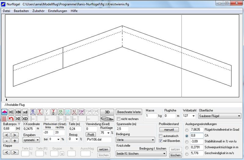

Re: CO5 Baubericht
Servus Carlos
2,5m Spannweite, 24cm Flächentiefe, 20° Pfeilung, Verwindung ab 68cm auf 3° (Mittelteil bis 68cm keine Verwindung, ab 68cm von 0° bis 1,25m auf 3°)
- Kreistwienix.flg
- (11 KiB) 262-mal heruntergeladen

Nee, deine vermeintliche Ranisdatei damals war eine flz
Hab das grad umgebastelt.
Re: CO5 Baubericht
Danke! Da muss ich gleich schauen, dass ich heute nochmal an einen Windows Computer komme um mir das anzuschauen.
Deine Profile waren ja eh mit Verwindung geschnitten, oder?
- Beiträge: 10212
Re: CO5 Baubericht
Servus Carlos
An sich kannst dir das sparen, mit der Information oben hast du alles was du wissen musst. Die Rippen sind ja fertig, also inkl. der Verwindung usw., lediglich, falls dich das juckten sollte, den Ortho vs Normal -Thread im RCN http://www.rc-network.de/forum/showthre ... vs.-Normal könntest du dir noch reinziehen. Kannst aber auch einfach die Kerne schneiden, den Vogel bauen und fliegen gehen...

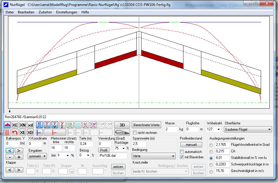

Eigentlich hast du Recht. Hab ich das jetzt so richtig:
Durchgehend 24cm als Profiltiefe
Wurzel PW016 ohne Verwindung
erstes Trapez 68cm lang PW106 ohne Verwindung
zweites Trapez 57cm lang PW106 mit Verwindung
Wenn jetzt noch jemand die Maße für die Ruder hat und mir ein paar Einstellwerte wie Schwerpunkt etc schicken könnte wäre ich glücklich.
Ich hätte einfach die Blöcke auf die fertige Geometrie zugerichtet, also bereits mit Pfeilung geschnitten und dann das Profil geschnitten. Ist das dann Ortho oder normal?
Danke
Danke
Re: CO5 Baubericht / Kreistwienix
Hallo Carlos, das ist Normalegal, pfeif einfach auf Ortho oder Normal. Diese Diskussion ist etwas für Nurflügeldesigner und bei einem fertig ausgelegten CO5 in Furnier-Positivbauweise für den Alltagsbetrieb spielt das keinerlei Rolle.Koarl hat geschrieben:Ich hätte einfach die Blöcke auf die fertige Geometrie zugerichtet, also bereits mit Pfeilung geschnitten und dann das Profil geschnitten. Ist das dann Ortho oder normal?
Rudergrößen sind wie beim Original: http://www.aerodesign.de/modelle/NF/co5.htm
Die Winglets kannst Du auch so machen wie beim Original, aber noch mal ~ 20 mm weiter zurück versetzt, dafür den Wingletfuß noch etwas verstärken damit die auskragende Endleiste bei einer Drehlandung nicht gleich abbricht.
Der Schwerpunkt ist eigentlich auch wie beim Original, aber bau erst mal und vermess nachher das gebaute Modell, dann schaun wir uns das mit dem Schwerpunkt noch mal an.
Kleine Bauungenauigkeiten bei der Flugzeuggeometrie wirken sich auf die Schwerpunktlage sehr stark aus, deshalb sollte der Schwerpunkt bei Nurflügeln immer nach dem gebauten Modell bestimmt werden, nicht nach Bauvorlagenzeichnungen!
Servus Carlos
Alles was du geschrieben hast ist soweit richtig. Ich hab da noch von Uwe was kopiert:
Innere Wölb/Höhenruder gehen bis 45,3cm, QR beginnen bei 63,8cm. Klappentiefe 22%, sprich 5,28cm.
Ortho wäre im rechten Winkel zur T 1/4-Linie, Normal ist in Flugrichtung. Auswirkung speziell beim Kreistwienix kenne ich nicht. Hatte zwar am Ende gut 50/50 die Kerne geschnitten, aber Rückmeldung gab es leider keine....
Finde die Diskussion im RCN sehr lesenswert, unabhängig von dem Vogel hier.
Ausserdem habe ich da eine flg gefunden. http://thermik-board.de/viewtopic.php?f ... t=80#p2846 Ich nehme also alles wieder zurück und behaupte das GegengteilUweH hat geschrieben: 0,25° negative V-Form pro Seite an der geraden Nasenleiste gemessen, Winglets kommen senkrecht zur Nasenleiste dran, also im Flug 0,25° nach außen geneigt.
