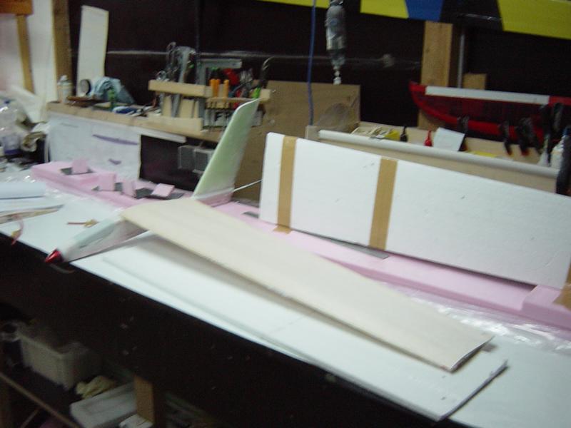

Dafür 2 kleine Bildchen, weils gar so langsam geht! :D
Zuerst amal da Rumpf mit Leitwerk, no ned ganz so verschliffen, wie ich es möchte:
Der Rumpf liegt hier in der Schneideform für die Kabinenhaube..
Und dann die evtl geplante Motorisierung...sollt passen... :roll:

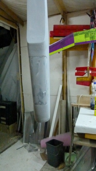

Re: Frage zu yukon und Zorro von R. Schweißgut
Wenn de den pusher da vorne drann baust sollten wir den holm von den flächen nochmal gründlich überdenken :lol:

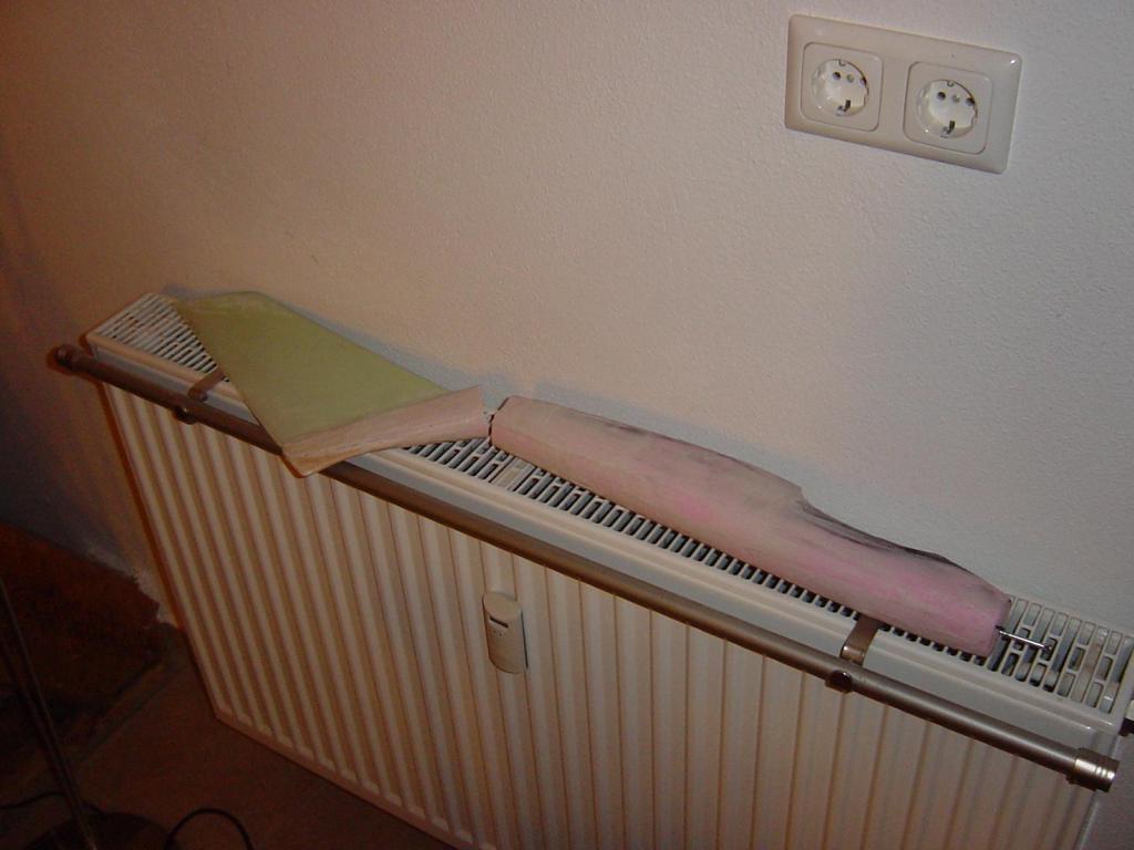

Nachdem der Rumpf einigermaßen so war, wie ich Ihn wollte, wurde er verspachtelt, damit die gröbsten Unebenheiten vor dem Beglasen - schleifen -fein Beglasen - Schleifen - Grundieren - Schleifen - Lakieren - Schleifen - Polieren ....puuuhhh, da kommt ja noch so einiges auf mich zu.... :shock: :mrgreen: einigermaßen ausgemerzt sind.
Glaubt ja nicht, daß das auf dem folgenden Bild Gezeigte passiert ist, weil der Rumpf beim Verspachteln leicht verzogen war und leicht erwärmt ausgerichtet werden sollte!
NNNeeeeiinnnn! tzzzz, so was würde mir doch nicht passieren ;-) :

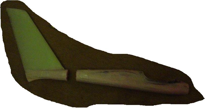

Gewollte Lösung der Rumpfausrichtungsebene zum Justieren des Leitwerks zu den Rumpfachsen!!! :roll:
Der weitere Grund der Trennung war, daß der Rumpf besser auf seinem Aushärtungsplatz justiert werden kann!! :thumbup:
Sogenannte Platzierungstrennung!  ;)
Aber jetzt mal Spaß beiseite, das ist in echt so genial gebrochen, daß der Verzug der entstanden ist ganz leicht beim Zusammenfügen ausgerichtet werden kann.
Den Verzug hab ich mir vermutlich eingefangen, als ich eine nicht so formschön geschliffene Stelle wieder mit einem Stück Styrodur verschlossen habe und unbedingt eine Klammer eingesetzt hab, die mir wohl das dünne Rumpfrohr hinten verbogen hatte..

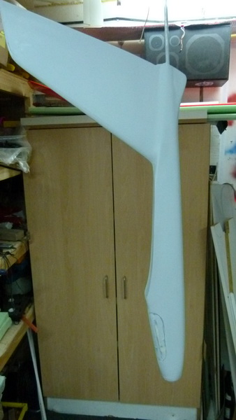

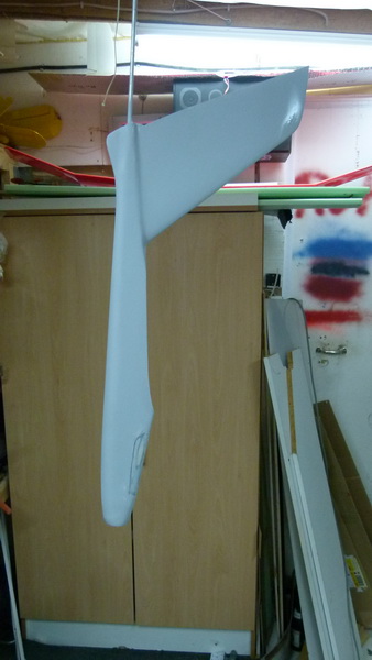

Rumpf die 2te!
Der Rumpfrohling ist mit eienem 1000 Nasschliff dann mal Lakierrferitig!
Ein paar Kleinigkeiteiten gabs dann doch auszubessern.

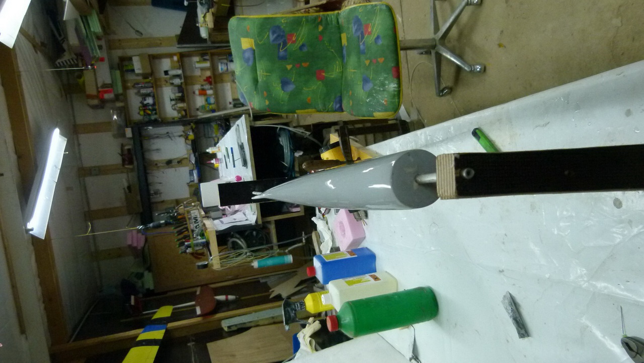

Der Rumpf sieht doch recht Zierlich aus für eien Mototrompf in den 35mm Antreibe passen hinter 35mm Spinner und 4s 4000mA/h Akkus
Zum Abschluss gibtbes noch zu Schreiben die Sonderwünsche mit auf den Rumpf fest aufgestezten und angerundeten Leitwerk und Landesporn den keiner Braucht, übernehm ich so schnell nicht weider!

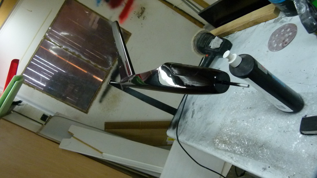

der entschluss ist heute am Telefon gefallen, das der Rumpfrohling keinen lack mehr sieht aufgrund der schlechten Erfahrungen bei der Kabinenhaube.
Die oberfläche bekommt 2 mal Harz Pur mit Zwischenschliff und wird vor dem Abformen Hochpoliert. Die gefahr das sich epoxiharz beim entformen löst seh ich als geringeran als das dieLackschichten sich voneiander trennen.
Aufgepinseltes L285 kann ganz schöne Oberflächen machen, aber man sieht auch jedes Stäubchen das imPisnel festsaß :roll:

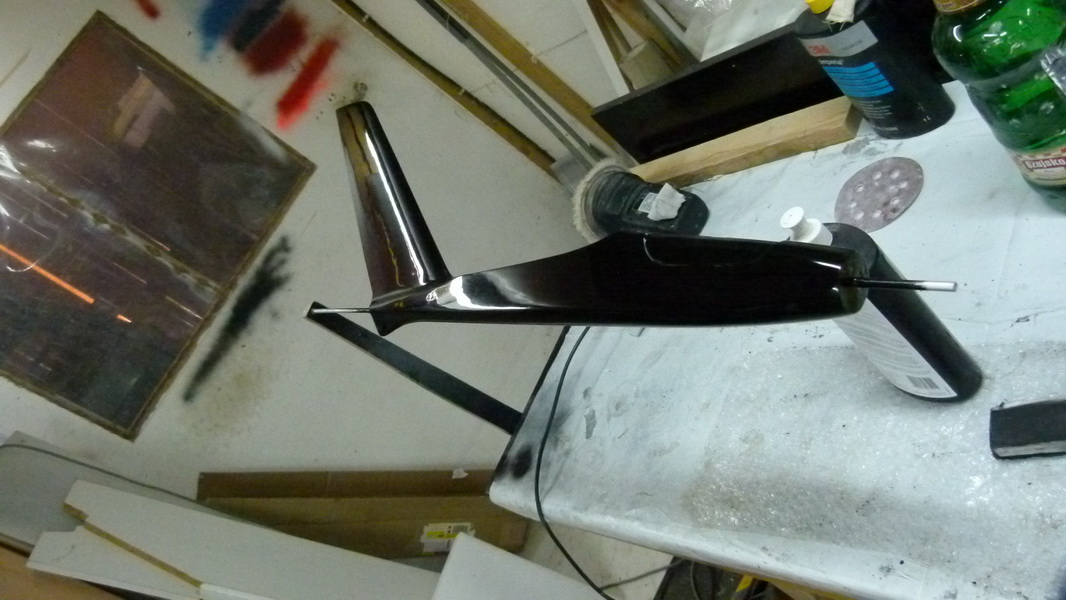

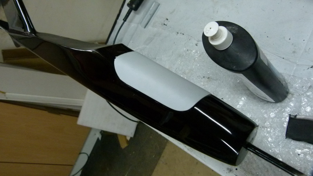

Nachdem es ein paar Stellen gab, bei denen ich dann das harzdurchgeschliffen habe und es war immer noch nicht Glatt , habe ich nach Vorversuchen doch noch mit der Spraydose lackiert! Lack Belton.
Zeitplan morgens um 7 Lackiert 2 schischt um 7.30 Uhr.. um ca 11 bei 40° in die Theperkammer , Um 14uhr die nasen wegschleifen das das auch trocknet, allerdings war der Lack da beriets voll verarbeitbar. 16 Uhr beginn mit 1000er nass dann 4000 und 7000. Danach Finischpaste von 3M . 18 uhr Ende der Handschleifaktion. :lol:

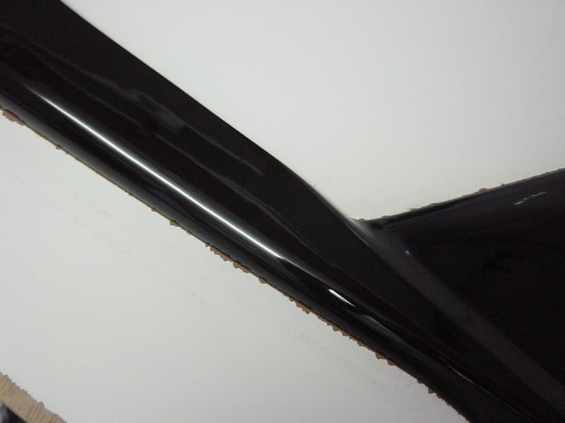

An der Führungsflosse gibt es noch eien stelle die nach demFeinschlif aussieht wie eien Delle, das nächste mal ist Silikonentfernenr in der Werkastt!
ich werde dort Wohl den weg des Formen nachpolieren gehen müssen. Dank der SchleifChemie von 3M eher kein Problem.
Thomas ist die Qualität so wei du Dir das Vorgestellt hast?
Die Haube werd ich wolhl morgen einschleifen oder ich lass sie doch den ThomAs finishen :twisted:
Hi Bernd
wo bekommt man 4000/7000 er Schleifpapier her ? und was für eine Polierpaste ist das ?
Sieht gut aus :thumbup:
Lackiererfachbedarf.
Da gibt es dann auch sowas:
http://www.schleiffuchs.de/epages/61333 ... cts/E80349
So die Sachen mit denen bei Spot-Repair gearbeitet wird.
Das 7000 ist eine "leihgabe" ganauso wie das 3M Sysrem Schleifpaste Finischpaste und High Gloss zum Polieren . Letzeres habe ich nicht Angewendet!
Ein vorschliff mit 2000er Nass ist genug um mit der Finischpaste wieterzumachen, selbe habe ich mit weichem Baunwolltuch verwendet.
Mit der Paste kommt man auch bei Kustharz deutlich schneller zu einem guten Ergebniss als mit 3000-700er schleifpapier weil der Abtrag deutlich schneller ist und das zeug sich nicht zusetezt. Zudem ist es Extrem sparsam in der Anwendung . Für den Hybridenrumpf + den Zorro Rumpf habe ich maximal 1cl Menge benötigt.
Laut dem besitzer der Pasten ist nach dem schliff damit feucht abzuwischen und das ganze sofort weider Überlackierbar!

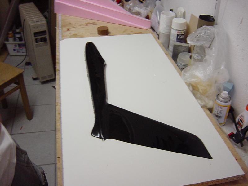

He hee, und wieder ein klein wenig weiter...
Beitrag von thomas d. »
ab und an muß ich doch mal n Bildchen einstellen, damits ned zu langweilig wird... :twisted:

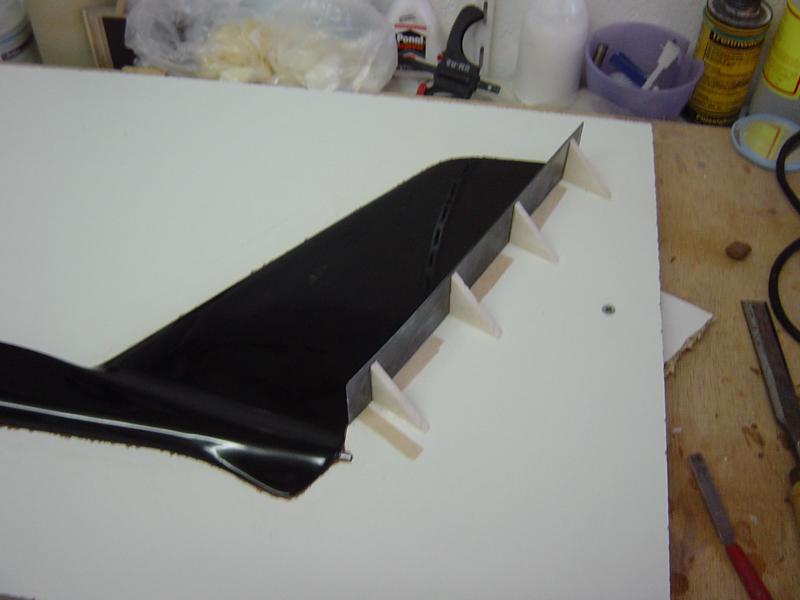

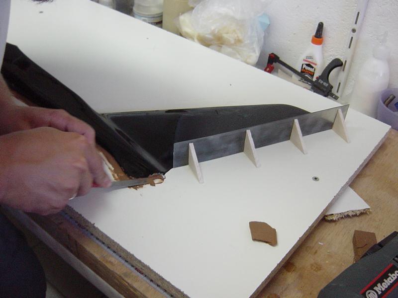

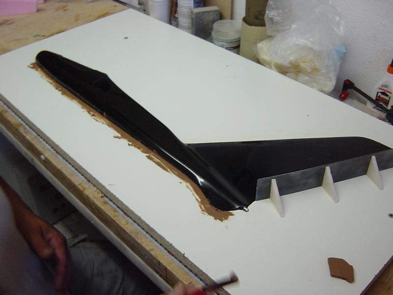

Hatte heut Besuch von nem Modellbaukollegen, der mir netterweise die Trennebene im Tausch gegen ein kleines Modell geschustert hat.
Hier mal die Bildchen ohne weiteren Komentar dazu:
Vielen dank R. für diese Arbeit, ich werd mir Mühe geben, daß ich durch Bernds und Deine Vorarbeit ne gute Form hinbekomme!

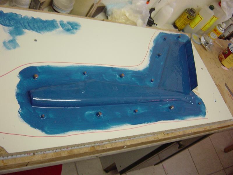

Servus mitanand.
Ich wurde ja gewarnt, aber ich wollte nicht hören!!!!
Aber jetzt weiß i wieder, warum i Rentner bin..... ;-)

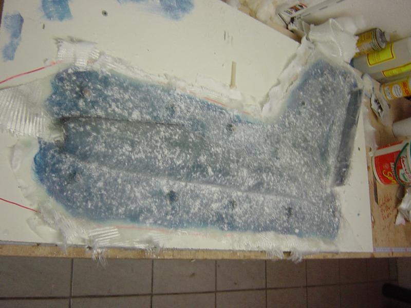

Na, dann will ich Euch mal teilhaben lassen:
Natürlich viel zu spät angefangen, bis daß Formenbauharz angeliert war, war es schon Mittag... :roll:
Die Wartezeit verkürzte ich mir mit dem Erstellen einer Tabelle zum Mischen, geht schneller, wie dauernd rechnen! ;-)
Keine Lust zu rechnen.JPG (49.68 KiB) 4372 mal betrachtet
Nach den 1ten Lagen war Zeit für ein Päuschen..
paar Lagenspäter.JPG (60.25 KiB) 4372 mal betrachtet
Welch Wunder, ich habs ned auf einen Rutsch geschafft, bis dahin sollte die Kupplungsschicht aus Baumwollflocken helfen, daß das weitere Laminat wieder hällt. (hoff ich mal..)

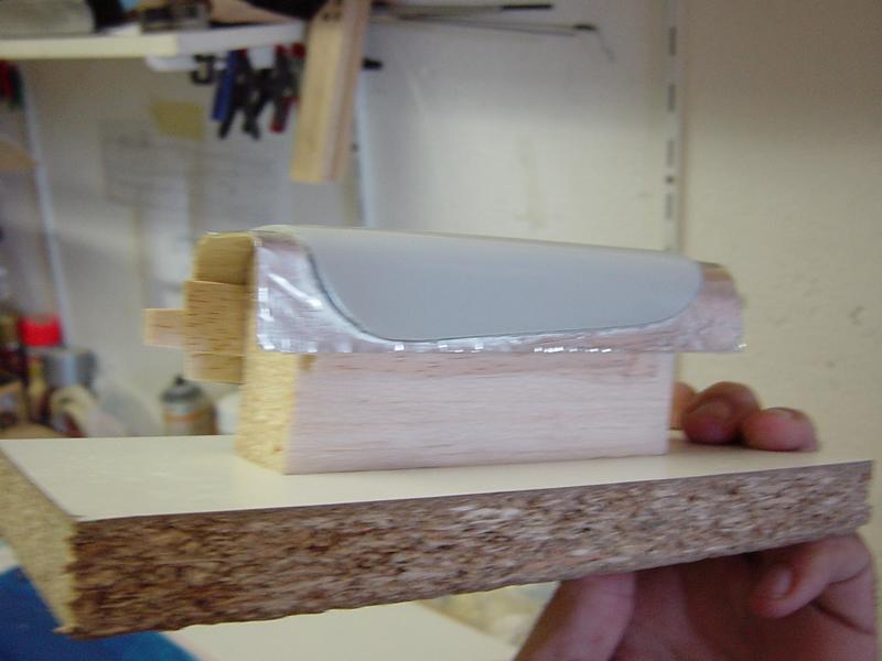

Und fürn Bernd:
Was sagste dazu?
Kabinenhaube Urmodell.JPG (43.79 KiB) 4372 mal betrachtet
