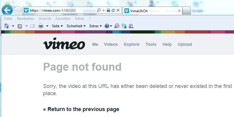

das kommt bei mir:
das kommt bei mir:
Re: Tiger-Hai
Ja ich weis ich lade es nochmal hochschulemz hat geschrieben:Hallo Norbert,
das kommt bei mir:

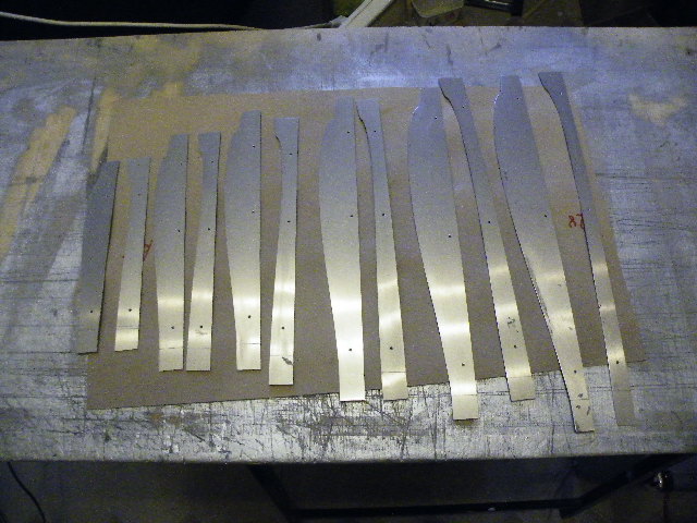

ich habe mir grade mal die Schneidrippen von Norbert angeschaut
download/file.php?id=6094
Einen S-Schlag kann ich da nicht erkennen, ich würde dann ein anderes Profil nehmen und weiter Testen.
Gruß Manni
