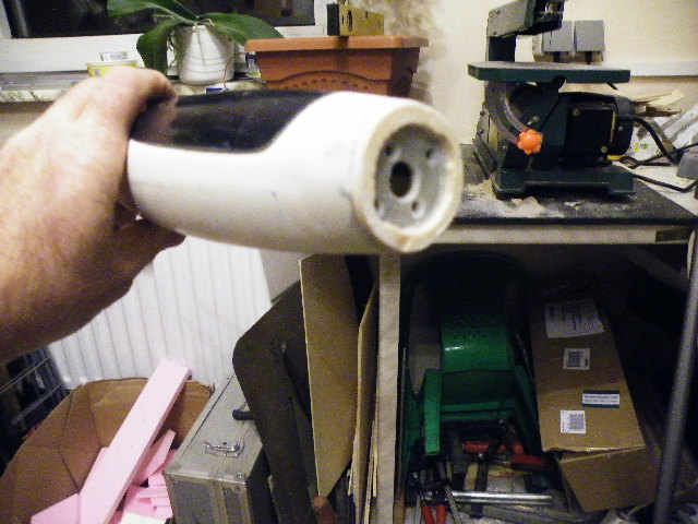

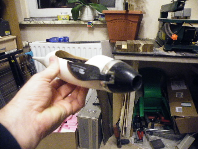

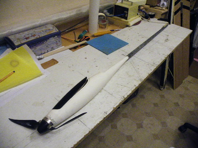

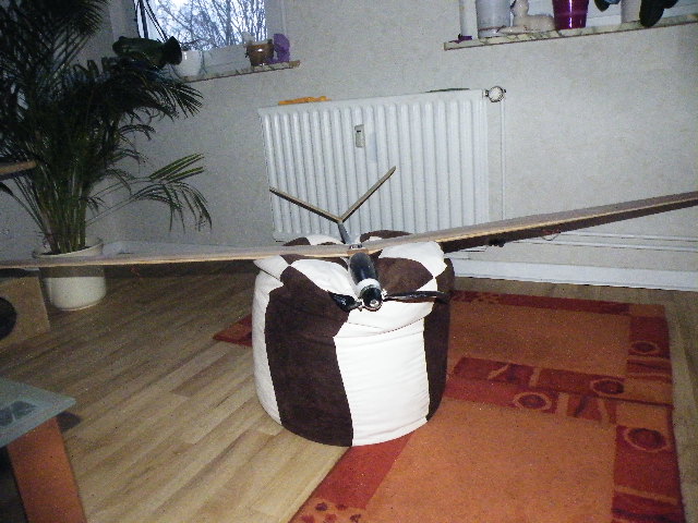

So ich habe ein Fischmaul gezaubert damit der Spinner einigermaßen passt.
Das Rumpfrohr hat eine an Formung für das V-leitwerk bekommen,
Von Vorderkannte Spinner bis Ende Rohr habe ich nun 1250mm ist das zufiel?

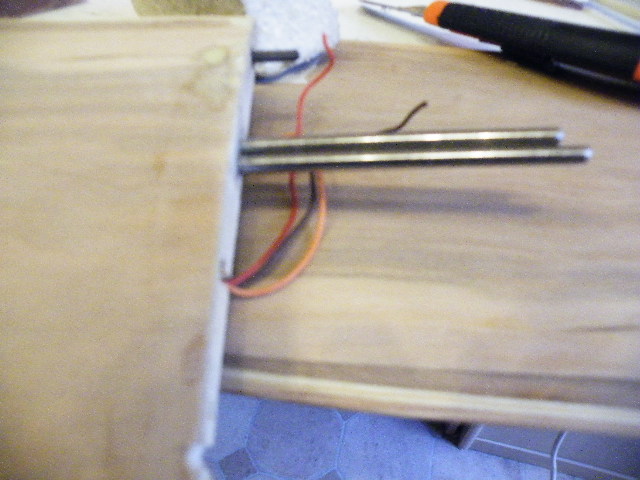

Nicht das ihr denkt hier wird nicht weiter gemacht- Leitwerk fertiggestellt und mir Rohr verschraubt.
Doppelsteckung Durchmesser 5 mm Fertiggestellt,
Fläche ausgerichtet und mit Rumpf Verschraubt und etwas mit mumpe an Rumpf angepasst

Hi Christian
sind aber doch 2400 mm geworden nur Wärmer könnt es werden wegen lackieren

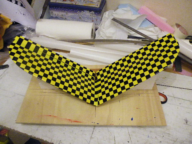

So habe heute mal mein V-Leitwerk gebügelt müsste zu Braunen Flächen und mal sehn was der Rumpf für eine Farbe bekommt Passen

Dein Fischmaul wäre eigentlich notwendig gewesen, den spinner eine nummer kleiner und wenn er zu klein ist etwas abstand das optisch eien linie zwischen rupf und spinner entseht.
ich hatte das problem beim Hybryden auch geplant war ein 33mm Spinner der auch vohanden war, nur in den passte keine latte die für das handgewickelte motörchen und das nuri steigen passte.
Jetzt hab ich eienen 30er spinner drauf und man sieht den rand etwas überstehen, gleichzeitg hat der motor aber kühlung weil da luft eintreten kann.
Ich kann mich auch täschen aber ich habe das gefühl das die hütte trotz oder genau wegen der kante die da verwirbelungen verursacht im gleitflug und beim beschleunigen sichtlich gewonnen hat.
Miserabel siehts jetzt oberhalb des spinners aus.. da hatte ich schon etwas rumpfüberstand geplant wegen der kühlung des leicht über tuneten motors ... der 2830er packt eine 12 x8 er latte an 2s mit 6500u/min bei 22 A

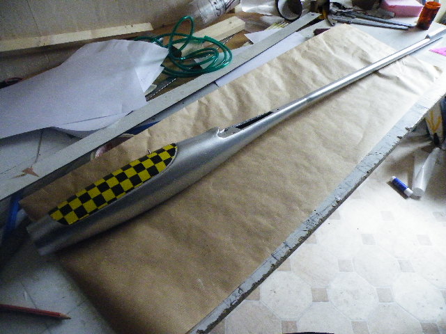

So mein Rupf ist fertig lackiert in Silber und mit Designer Haube :D nun kann’s an Servoeinbau gehen.
Flächen habe ich noch mal geschliffen und nochmal mit Klarlack lackiert

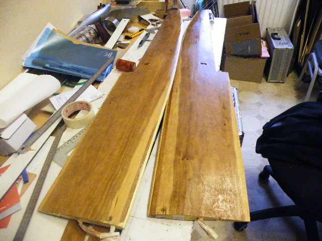

So habe heute die An Lenkung für das V-Leitwerk gemacht.
So sehen nun meine Flächen nach der Lackierung aus.

Sieht Klasse aus Norbert, schöne Furnierauswahl :thumbup:

Hallo Norbert!
Das Furnier sieht wirklich super aus!
Schöne Flügel! :thumbup:

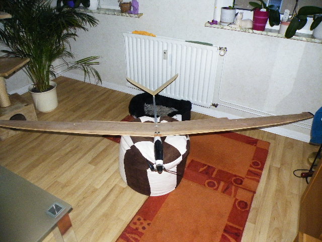

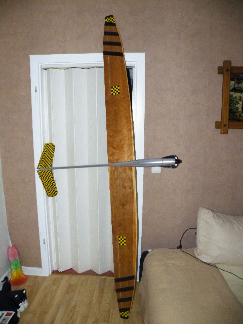

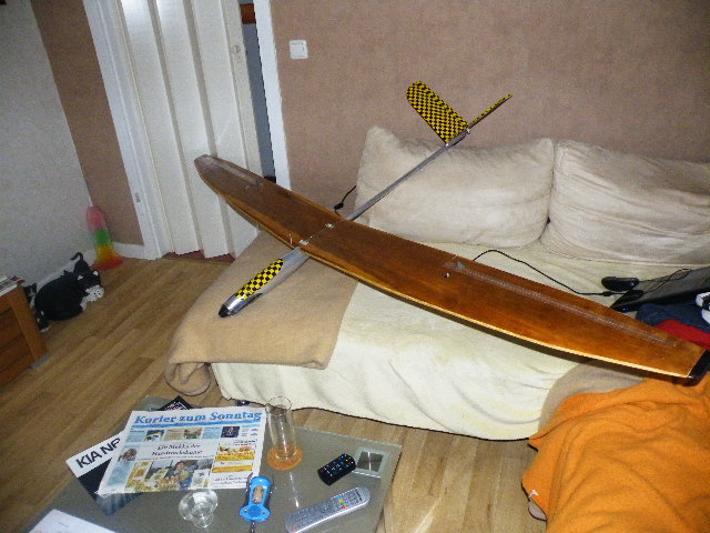

Ich habe ihn Fertig und hoffe morgen auf den Erstflug :D
Fiatx
Re: Verschleißteil Norbert
Beitrag von Fiatx »
der ist ja der Hammer!!!! Da weint meint Schreinerherz.
Viel Glück beim Erstflug.
Hi Norbert,
na dann wünsche ich dir doch viel Glück für den Erstflug morgen. :thumbup:
:thumbup: Sieht echt klasse aus! Viel Spaß morgen!
So Erstflug Geglückt das teil fliegt sehr gut Fotos leider keine wegen Kamera zu Hause gelassen :D :D
Norbert :mrgreen:
Dann mal einen halben Glückwunsch zum Erstflug! Den vollen gibt´s erst mit Bildern, weißt ja :D :wink:

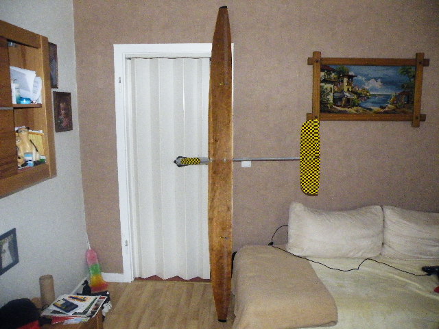

So zwei bildet selber aufgenommen das geht nicht gut, ich hoffe ihr erkennt das er Fliegt
