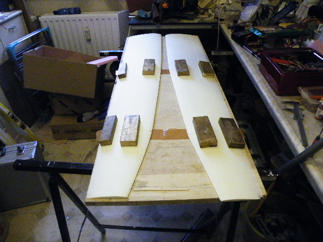

Re: Verschleißteil Norbert
So die Spannung wächst habe heute die Kerne der Flächen zusammengeklebt.
Aus dem Baumarkt habe ich mir zwei Kiefernleisten 20mm X 4mm besorgt, die werden keilförmig von 20mm auf 5 oder 8mm geschnitten und dienen dann als Ober und unter Gurt.
- DSCF2258.JPG (115 KiB) 5596 mal betrachtet

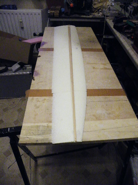

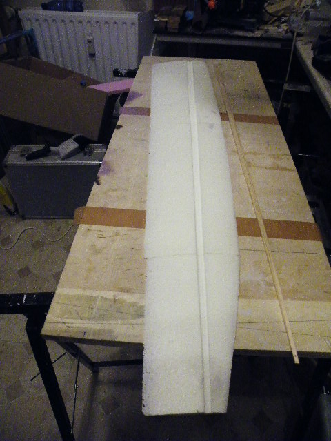

Ein wenig habe ich weiter gemacht die Obergurte habe ich Konisch gehobelt. Die erste Aussparung für den Ober Gurt
habe ich in die Tragfläche eingeschliffen, und den Gurt mit etwas Leim Fixiert morgen geht’s weiter
- DSCF2259.JPG (124.96 KiB) 5583 mal betrachtet
- DSCF2260.JPG (126.17 KiB) 5583 mal betrachtet

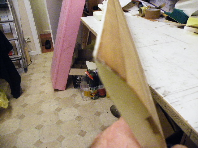

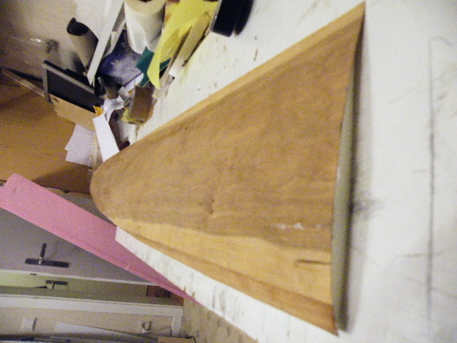

So habe nun die Fläche nach 8 Std aus dem Vakuumsack genommen , bis hierher nun bin ich zufrieden , nun lasse ich die Fläche bis morgen natürlich beschwert und auf einer Graden Unterlage trocknen und dann sehe ich weiter
- DSCF2269.JPG (114.07 KiB) 4605 mal betrachtet
- DSCF2270.JPG (118.3 KiB) 4605 mal betrachtet

Norbert1 hat geschrieben:So habe nun die Fläche nach 8 Std aus dem Vakuumsack genommen
..und Norbert, fühlt sich das Furnier noch naß an oder ist es außen trocken?
Neugierige Grüße
Das Furnier fühlt sich nicht nass sondern ein wenig feucht an, hat aber an den Kannten gebunden so dass ich das nicht lösen kann würde sagen alles im grünen Bereich, ich weiß es nicht hatte aber eine Lage küchenkrepp mit auf das Furnier gelegt und das war feucht , Morgen weis ich mehr wen es durchgetrocknet ist, nur das was ich jetzt schon weiß ist das Minimum 2 lagen Küchenkrepp dann dabei kommen.
Norbert1 hat geschrieben:Das Furnier fühlt sich nicht nass sondern ein wenig feucht an,
Danke für die Info Norbert, das ist trockener als ich befürchtet habe, aber nasser als erhofft.
Nach dem trocknen mit den Gewichten gegen Verzug wird die Fläche vermutlich gut, leicht und fest für die Weiterverarbeitung sein,
aber schön wäre es wenn 1 Stunde im Sack ausreichen würden und das glaube ich nach Deinem mehr unfreiwilligen Versuch eher nicht
