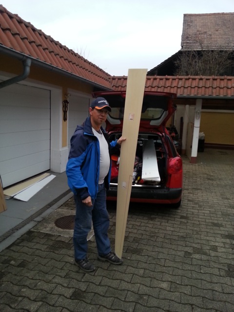

Heute Abend 18:00 Uhr hab ich die schönen Brettle, auch Flügel oder Flächen genannt, in empfang nehmen dürfen.
Super Qualität, Maslich so wie ich das sehe auch alles so wie bestellt und das Gewicht der Flächenhälften ist auch super, Ruder super ausgeschnitten, WK's unten angeschlagen, QR oben.
Saubere Arbeit.
Ach soooooo die Gewichte noch: Rechts 994 Gramm und Links 992 Gramm.
Stephan hat mal ein Bild gemacht, vielleicht stellt er s noch ein.

Re: Alpina 4001 oder doch besser gleich ne Nobbina?
Hi Leute,
dieses Mal hat der Flächenpresse in der Tat ware Wunder-Brettchen zusammen geklebt..
Hier der glückliche Nobby mit seinen Nobbina Flächen!

Hi Nobby
Ich würde auf gar keinen Fall Lack nehmen, der wird wen du Bügelfolie nimmst wieder an gelöst durch die Wärme, Ich behandle die Flächen nur mit Schleifgrund von Clou auftragen Trocknen schleifen das ganze 2-3 mal und dann die Folie drauf.
Flächen sehen gut aus
