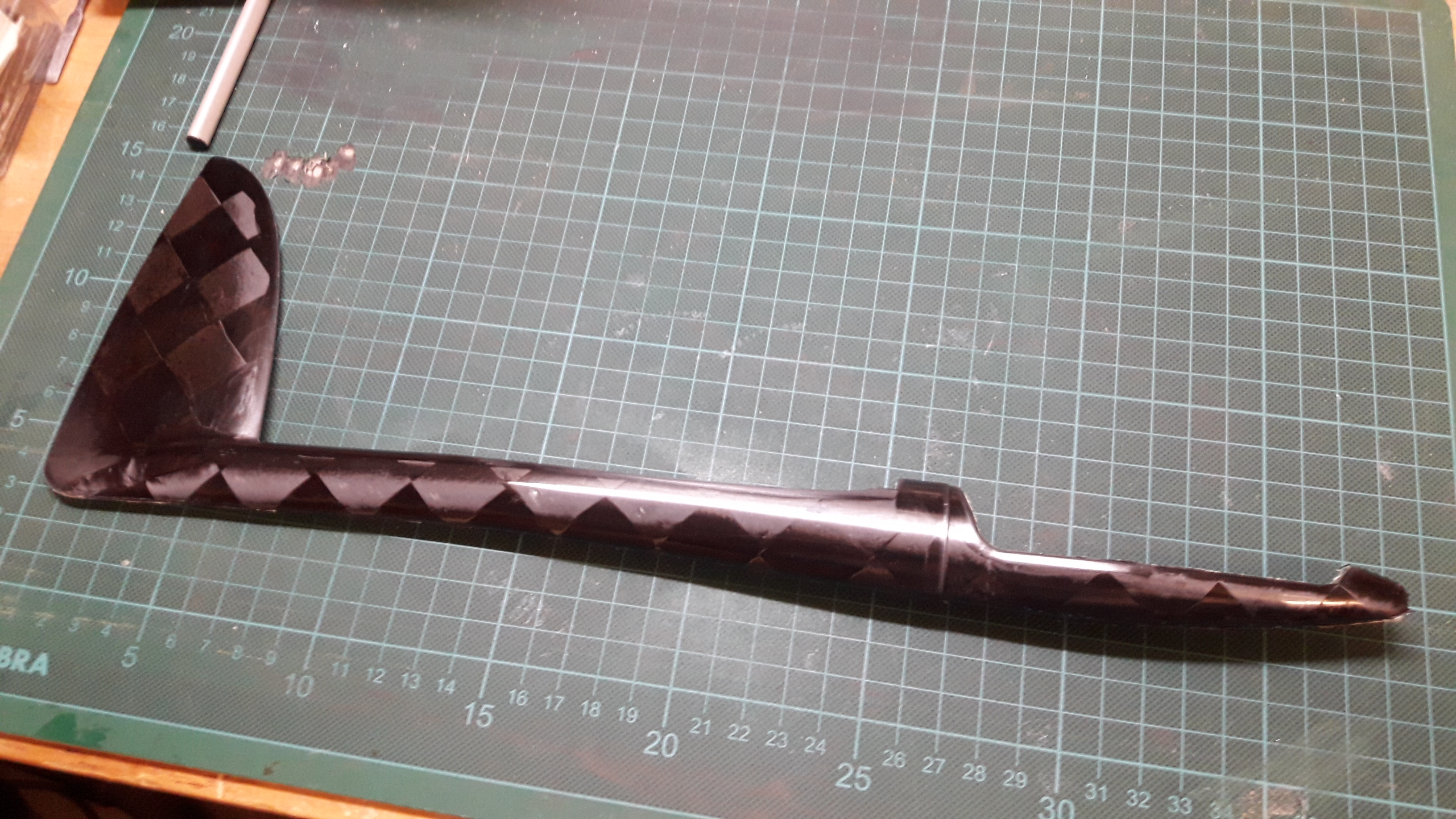

Habe die FiFi-Rumpfform nun so umgebaut, dass ich die Rümpfe Nass-in-Nass aufblasen kann.... erspart das frickelige vakuumieren von dem kleinen zahnstocher....
Und ermöglicht Sicht-Spread-Rümpfe :mrgreen:
Fürn ersten versuch finde ich das schon ziemlich geil :thumbup:
Aufblasen tu ich übrigens vorn vorn durchs rumpfboot.... das dabei entstehende loch lässt sich dann super für nen flitschenröhrchen nutzen :thumbup:
Beste Grüße
Max v.P.

Die nutzfläche dick genug auslegen, also min.1,5mm vollgefüllt.... dann schleifen mit 240-2000er und dann ordentlich wachs dran ;-)
Und spart euch vorn die nase überm flügel.... is ne quälerei zu laminieren und furchtbar zu entformen :?
Lieber die fläche etwas höher setzen....
Beste Grüße
Max v.P.

VauPee hat geschrieben: Sa 9. Nov 2019, 19:59Und spart euch vorn die nase überm flügel.... is ne quälerei zu laminieren und furchtbar zu entformen :?
...und das abbrechen dieser Nase ist selbst bei doppelt so großen Brettern der erste Schaden am Rumpf bei härteren Landungen :roll:
Außerdem bitte die Rumpfnase gegenüber der Profilsehne um ca. 2° nach unten zeigen lassen, sonst fliegt das Teil meistens hochnäsig durch die Gegend und das sieht nicht so toll aus weil es dabei den Arsch hängen läßt :oops:
Bitte bei sehr kleinen Brettern auch die Seitenflosse mindestens 10 % größer wählen als bei größeren Brettern gewohnt bzw. wenn diese Formeln und Erfahrungswerte zur Bemessung angesetzt werden würde ich den Stabilitätsfaktor nicht über 38 wählen, lieber etwas stabiler. also kleinere Zahl: http://www.rc-network.de/forum/showthre ... lit%C3%A4t
Seitenflosse sieht im Screenshot aber schon ganz gut passend aus.
