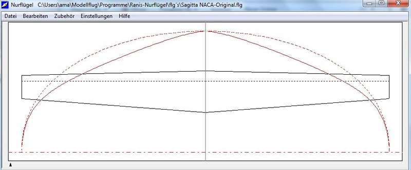

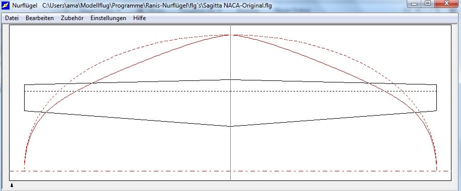

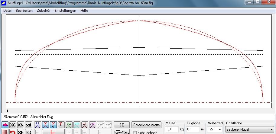

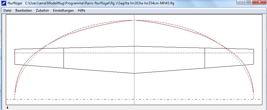

Originalzustand durchgängig hn163ta:
Beiträge: 10247
Re: Sagitta von Carrera.mod
Was ich gemacht habe, sieht man an der Namensgebung. An der Wurzel das hn163, dann ein bissl verwurstetes hn354 (mehr trau ich mich nicht) und am Randbogen ein MH43. Gleit- und Steigzahl sind grob ähnlich geblieben, scheint also zumindest soweit halbwegs zu passen. :oops:
Das bleibt jetzt so, ausser einer der Aerodramatiker hier greift mir unter die Arme, ich trau mir weiteres gebastel einfach nicht zu. :roll:
Das Original dagegen sah zur allg. Beruhigung deutlich wilder aus:
Beiträge: 6565
christianka6cr hat geschrieben:ich trau mir weiteres gebastel einfach nicht zu. :roll:
Tja Christian, das ist es was ich meinte, ich hatte gedacht Du hättest es so weit verstanden dass Du nicht immer nur auf den alten Kamellen rumkaust.
Vergiß mal das Ranis, nimm das Wurzerlprofil bis zum Querruderanfang oder bis 60 % der Halbspannweite und nimm dann zum Randbogen die Wölbung und Dicke um ein paar zehntel Prozent zurück.
Das ist nichts weiter als eine kleine widerstandsmindernde Anpassung der Profile an die örtlich Re-Zahl und Auftriebsbelastung und wenn Du die Flügel am Hang nicht weg läßt wird es auch fliegen wenn es nicht optimal getroffen ist.
Es bringt vor allem etwas mehr Breitbandigkeit.
Du kannst auch eine durchgehende Profilierung weiter verwenden, ich hatte geschrieben dass ich das nicht mehr machen werde und das meinte ich damit dass jeder seines Glückes Schmied ist.....es ist Dein Flugzeug, war nicht bös gemeint.

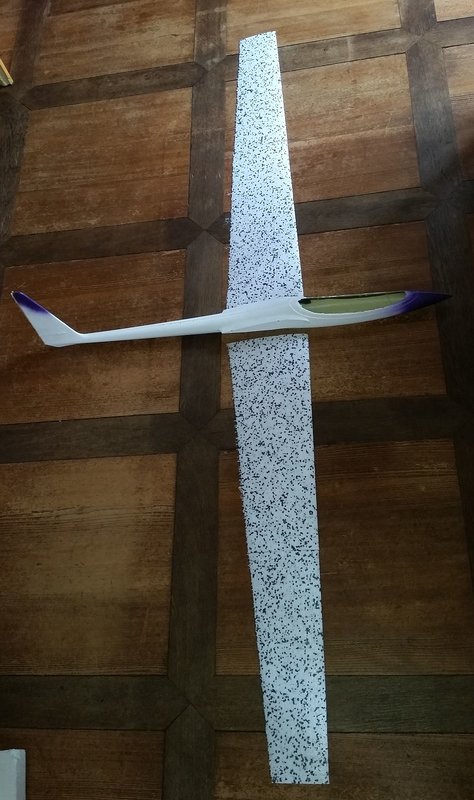

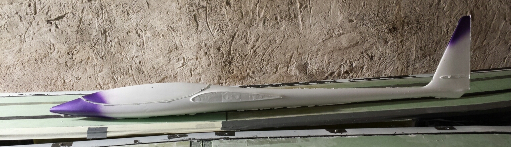

Heute kam der erste brauchbare Rumpf aus der Form 8-)
Den ersten Testrumpf von letzter Woche habe ich an einen armen Nachbarn verschenkt, ich hoffe ihn bald in der Luft zu sehen ;-)
Das war jetzt noch billiger Dosenlack, ab jetzt kann ich imc nehmen. :thumbup:

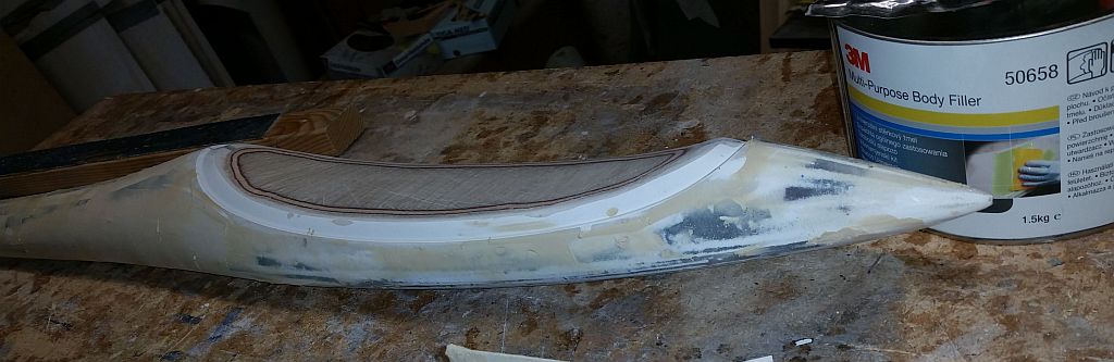

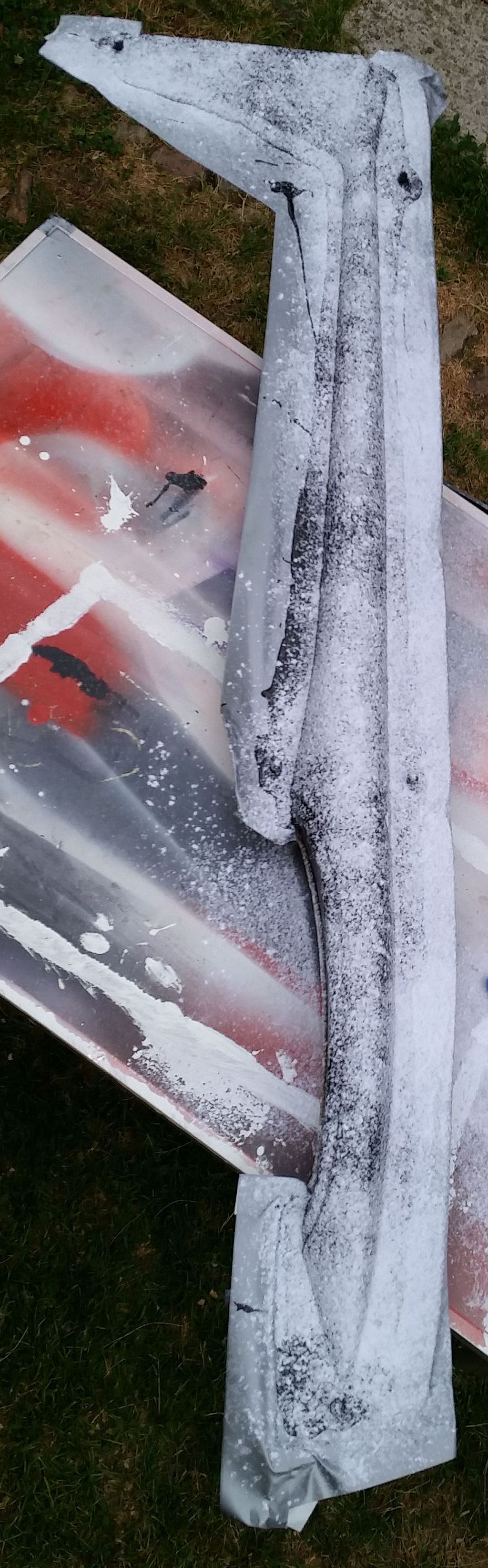

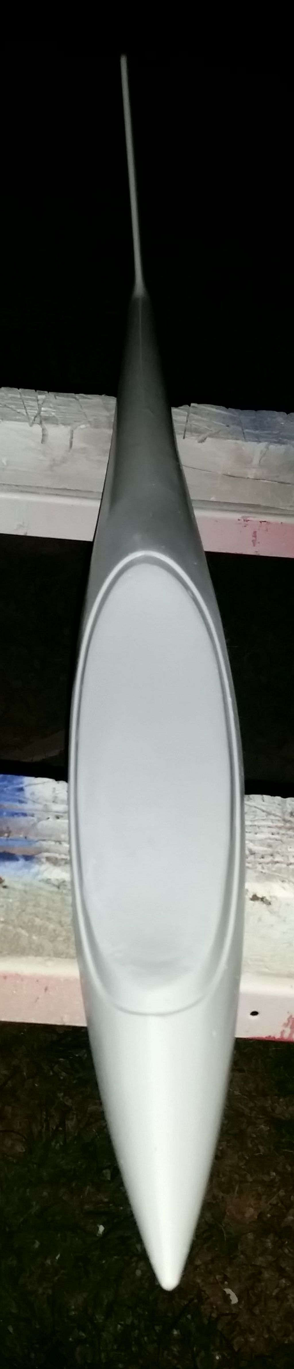

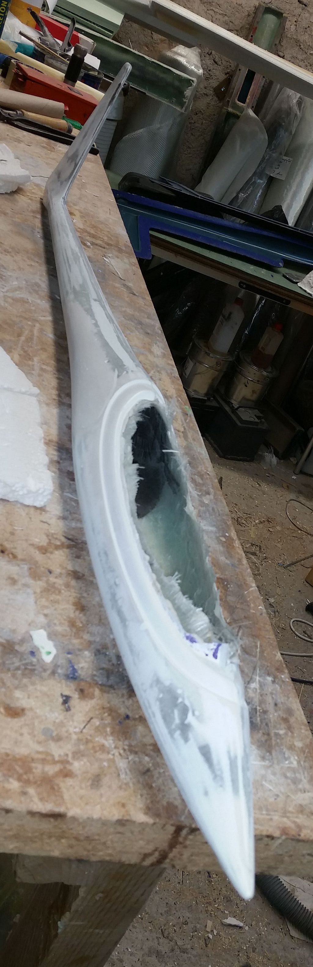

Habe also die Profilanformungen der Fläche und vom HR abgeschliffen, den kompletten Rumpf mit dem Schwingschleifer glattgeschliffen von den "Ferranboppeln" und dann mit einer Stahldrahtbürste mit viel Kraft die Oberfläche malträtiert um jeden noch so kleinen Lufteinschluss geöffnet zu bekommen.
Dann die Haube zugeklebt, alles verspachtelt, verschliffen, nochmal verspachtelt, nochmal verschliffen und nun das erste mal mit Spritzspachtel eingesprüht. Dabei kommen nochmal so richtig schön alle Unebenheiten raus.
Morgen Nachmittag geht´s weiter mit spachteln, spritzspachteln, nassschleifen, Dunkelblau oder Schwarz lackieren, nochmal nassschleifen und dann aufpolieren und trennen.
Beiträge: 10247

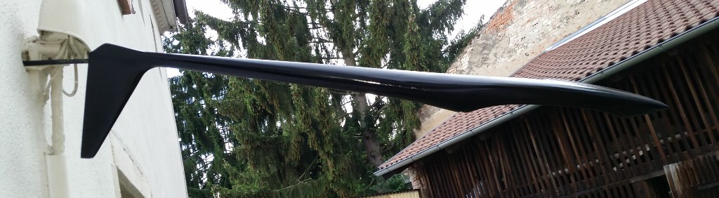

Schwarz ist drauf.
Morgen nass mit 1000er anschleifen, aufpolieren, mit hgr5 trennen und die Form laminieren.

...haben vorhin gewitzelt über eine Schwarze-8-Sagitta http://www.trend-spotters.de/uploads/pi ... lammen.jpg schön Retro in schwarz/weiß -Karo 8-) Die Farbe am Rumpf steht ihr ausgesprochen gut 8-)
Schalenflügel? Nääää, ich will mich doch nicht an eine Profilierung binden müssen. Ich will möglichst einfach mit der Zeit und dem eigenen Wissensstand gehend die Aerodramatik anpassen können, und das geht halt nur mit geschnittenen Flächen. Aber du darfst gerne ein Förmchen fräsen, da habe ich natürlich nichts dagegen. Wegen mir braucht´s das aber nicht... ;-)

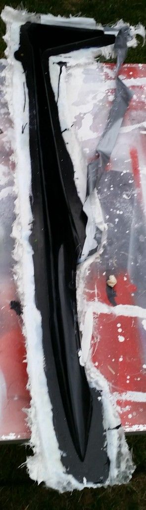

Form ist fertig, jetzt heißt es warten.... :roll: :oops: :|

Was für eine riesen Sauerei :mrgreen: :thumbup:
LG Chris
Beiträge: 10247
Moin Chris

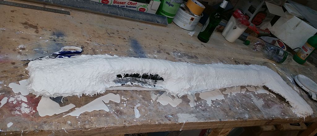

Nöö, das ist keine Sauerei, das ist ein riesen Spaß. ...wie früher im Sandkasten, bissl Wasser ran und dann ganz viele leckere Matschekuchen backen :mrgreen:
Und ist bei weitem nicht so giftig wie Harz!
das nenne ich mal richtig zügig ein Urmodell erstellt, und die Form gebaut :thumbup: !

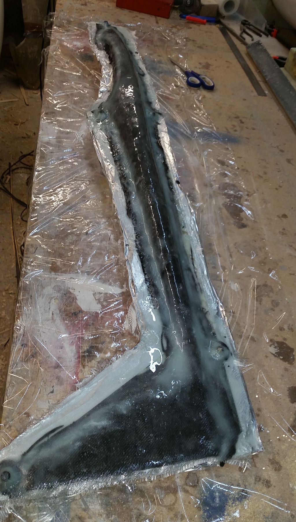

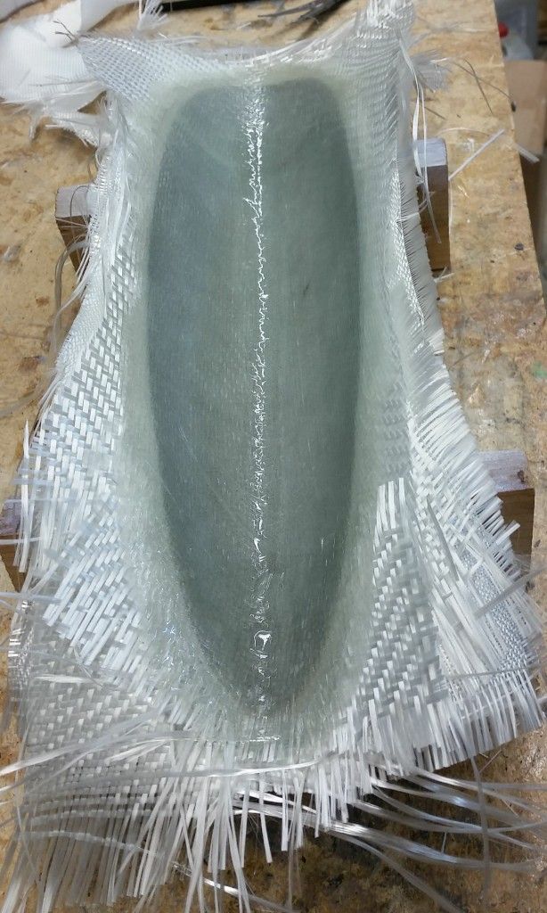

Wie viele Lagen von dem M1 - Gewebe braucht man für eine Form ? Sieht aus, als wäre das nur eine ?
Wie lässt sich das Zeug denn danach bearbeiten ? Wird die Rückseite zum Schluss noch mit Harz "versiegelt", oder ist das Material auch so "langzeittauglich" ( resistent gegen Wasser, Lösungsmittel, ect. ) ?
Beiträge: 10247

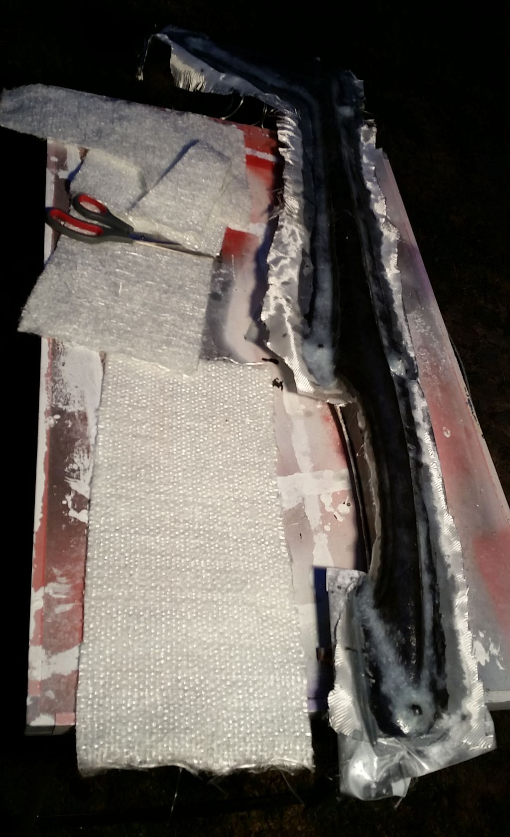

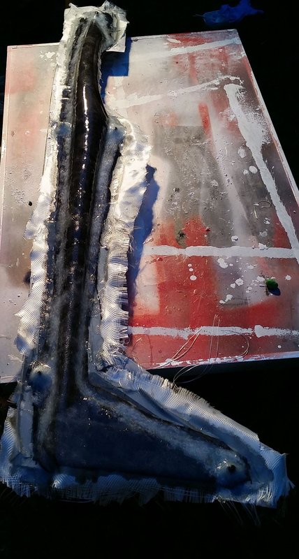

Soo, Förmchen Seite 1 ist fertig. Morgen hoffe ich es sauber raus zu bekommen, die Kanten sauber zu bekommen und dann in den nächsten Tagen Seite 2 zu erledigen.
Urmodell der Haube:
Beiträge: 10247
Moin Elmar
Danke, ich geb mir Mühe... Gerade im Sommer will ich nur für´s Nötigste in der Werkstatt rumstehen ;-)
-Ja, eine Lage plus 2cm breiter Aufdopplung um den Kabinenhaubenrahmen und zum Leitwerksübergang hin.
-Supergenial. Matschekuchen backen, Auflegen, von einer Seite her die Luft rausdrücken/Anstreichen, heimgehen.
-Einfach mit ner Oszi-Säge (Fein Multimaster oä) besäumen.
-Wozu Versiegeln? Wenn das Zeugs reagiert hat, ist die Oberfläche, nomen est omen, Keramikhart.
....jetzt wird es heute Mittag erstmal spannend, ob ich das Urmodell leicht rausbekomme um den Formenrand zu säubern. So ganz 1000%ig kommt das halt dann doch nie hin mit nem nachbearbeiteten Urmodell in ner schon fertigen Form. Die Spalte waren aber so fein und dünn, daß ich mich entschieden hatte sie lieber nachträglich zu bearbeiten als die Kante mit Knete zu modellieren.
Ich möchte nachher einmal mit einer frischen Cutterklinge die Trennebene entlang fahren und dann versuchen das Urmodell zu entformen.

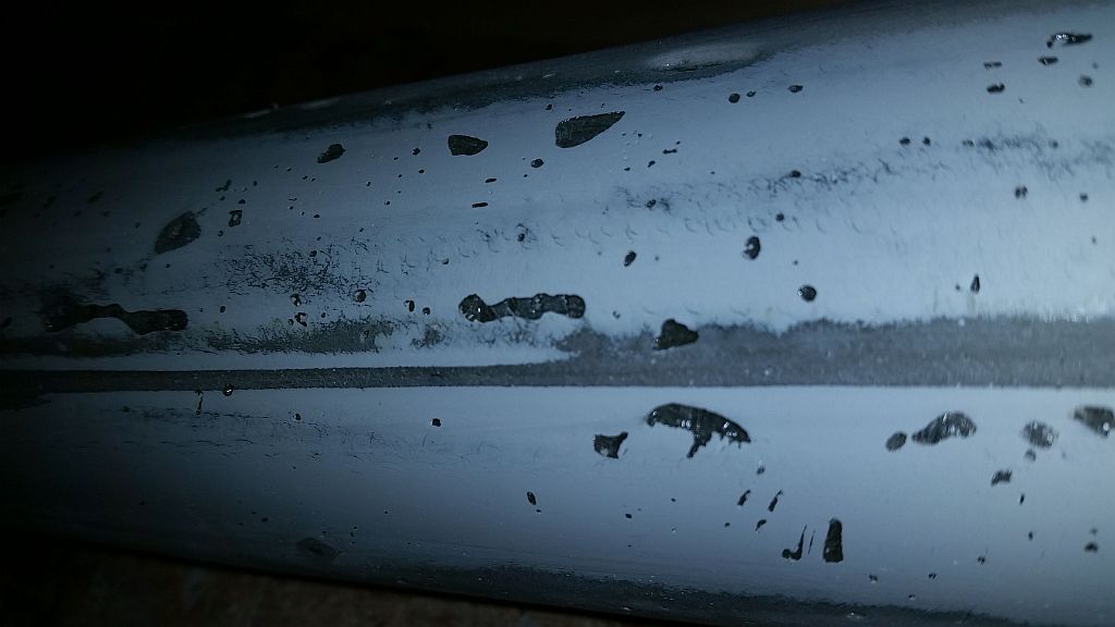

Wahnsinn, wie schnell ich da in letzter Zeit doch immer wieder bin. Grad mal 1,5 Jährchen nur lag die Formhälfte hier rum, bis gestern Abend nach mehrfachem erneuten Trennmittelauftrag Formenharz samt Kupplungsschicht drauf kam.

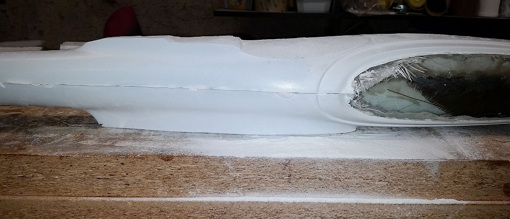

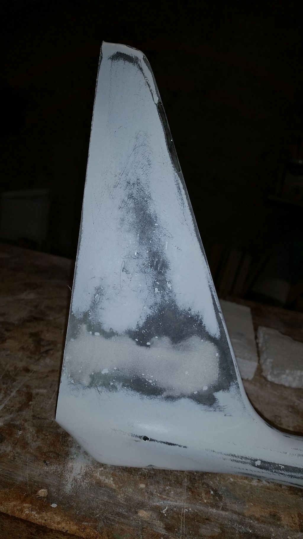

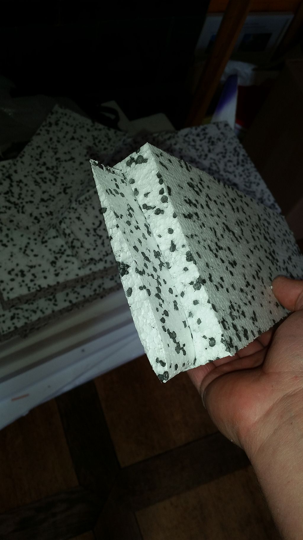

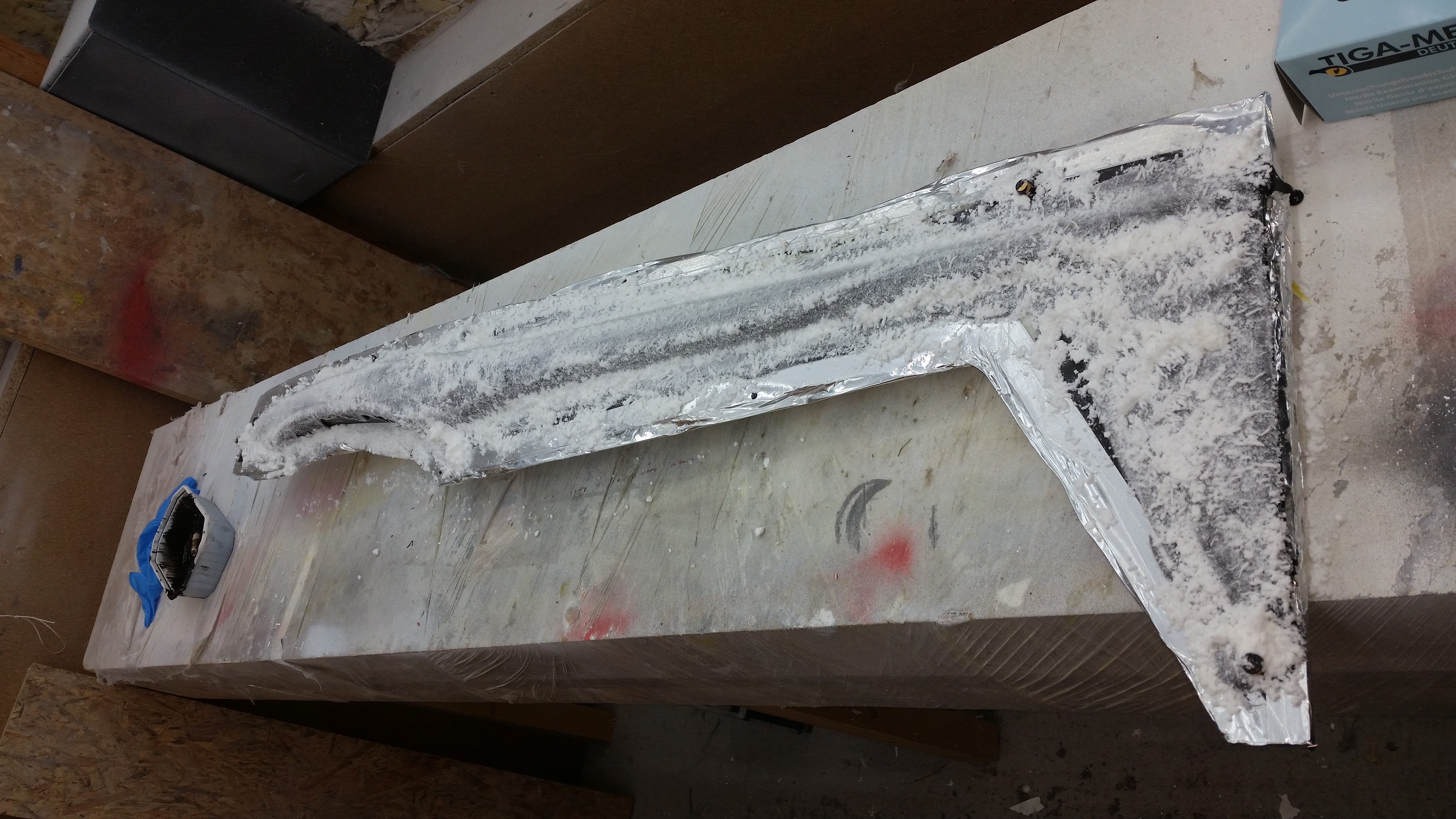

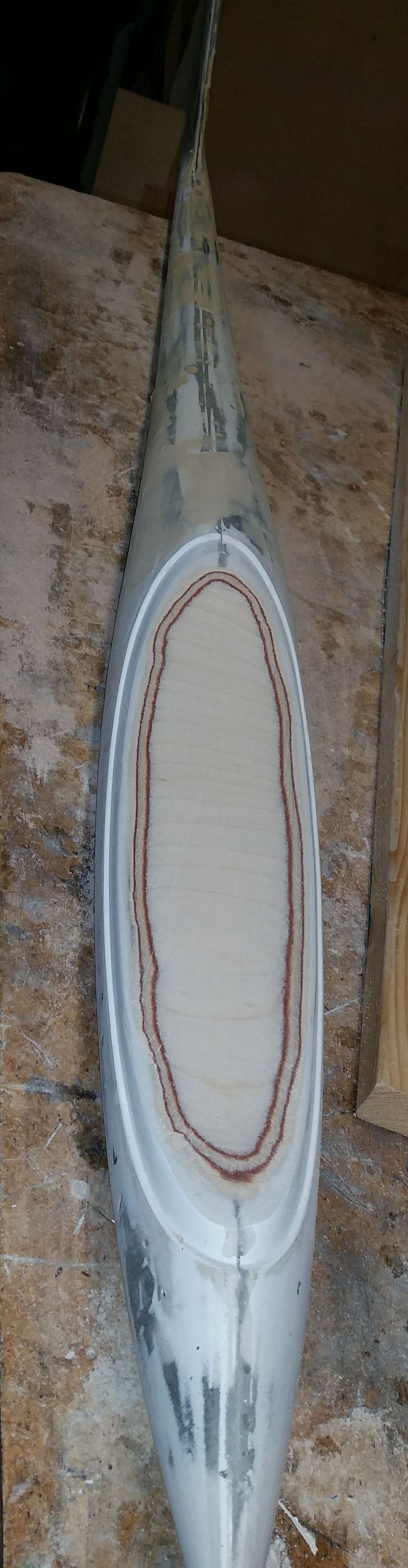

Heute ging wieder bissl was... Kerne schneiden und Förmchen fertig machen. Die kleine soll das werden, was mir grad im Hangar etwas fehlt: Eine unkomplizierte Hangmöhre vor allem für´s Rumturnen im vtpr-Style. Das kann und macht das VT-P zwar hervorragend, aber die Sagitta wäre halt ein Segler "in schön" statt hässlichem Besenstiel mit Quirl .... ;-)
Kerne an den Rumpf aus der Originalform angelegt.
HR
HR

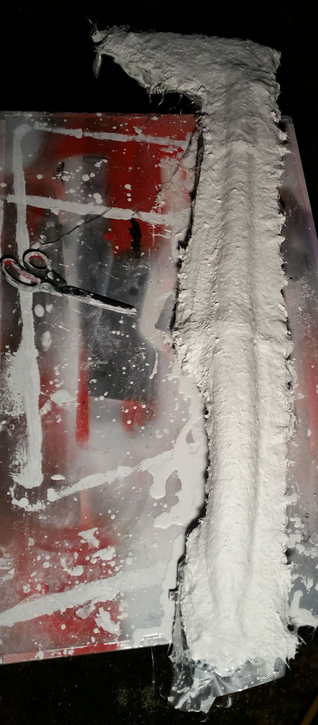

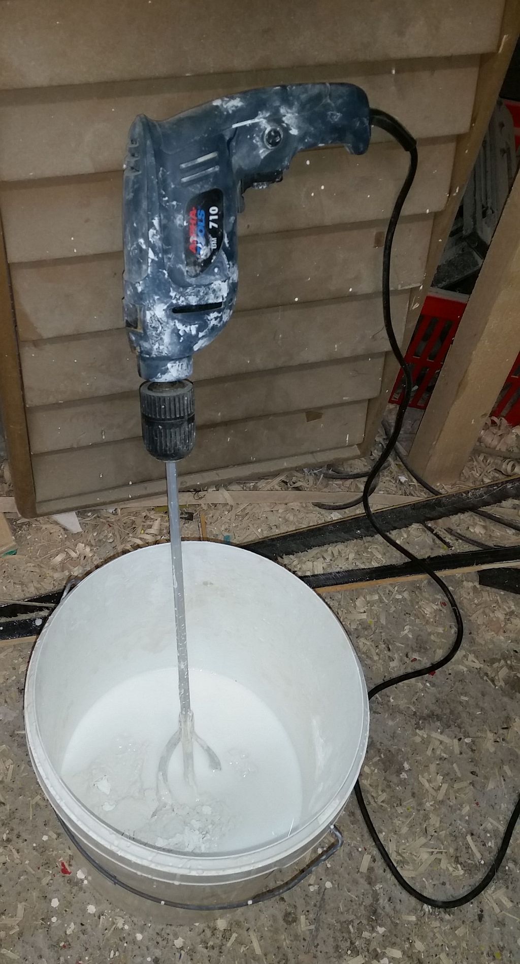

Baumwollmumpe, Gewebe und schön viel Harz....
Matschepampe
Matschepampe
Gipsquirl
Gipsquirl
Schön glattgestrichene Oberfläche...
Beiträge: 6565
Ui, der Zimmermann und Optiker arbeitet wieder mal als Verputzer :shock: ....na dann weiterhin fröhliches heimwerkeln :D
Beiträge: 10247
:D Danke :lol:
Ausgleichssport. Auch wenn die Stunden in der Werkstatt in letzter Zeit immer limitierter werden.... :roll:
