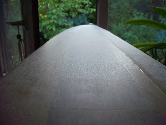

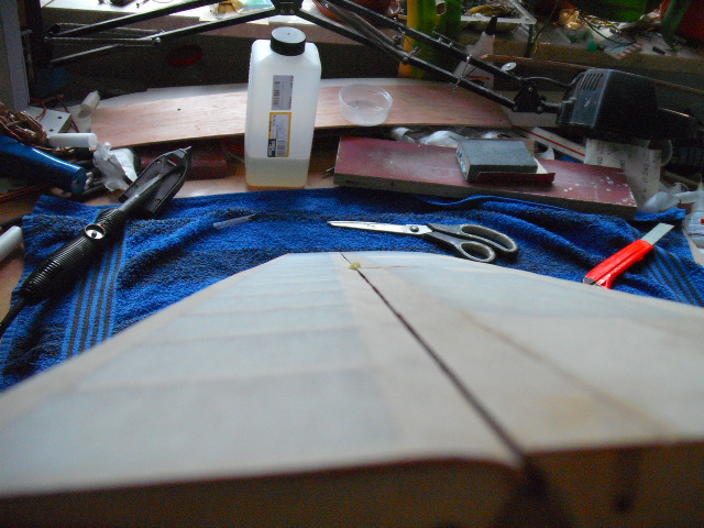

paulpanter82 hat geschrieben:Hätte ich das Balsa vorher mit Schnellschleifgrundierung absperren sollen??
Ja, mindestens 2 x mit jeweils schleifen und die erste Parkettlackschicht möglichst dünn aufbringen und auf einer ebenen Platte punktuell fixiert gut trockenen lassen :!:
Auch beim beschichten mit Harz unbedingt das Holz mit Porenfüller / Schnellschliffgrund versiegeln, sonst is nix mit leicht.
Re: F5Jler "Volo"
Nun bin ich schlauer auch wenn zu spät, beim nächsten :roll:
Bei der Beschichtung mit Harz würde ja auch nur 18g Harz auf den ganzen Flügel (immerhin knapp 4m :!: ) kommen ich denke das ist schon leicht viel weniger geht da nicht mehr zumal ich auch noch reichlich mit Zewa ab gewischt habe.
Beiträge: 6567
Re: F5Jler "Volo"
wenn das Holz bei der Harzbeschichtung nicht mit Porenfüller abgesperrt ist saugt es das Harz aus dem Verstärkungsgewebe. Das Harz ist dann als nutzloses Gewicht in den Holzporen statt die Verstärkungsfasern zu verbinden und einzubetten.
Entweder Du sperrst das Holz mit Schnellschliffgrund ab, bei dem das meiste Gewicht Lösungsmittel ist das verdunstet, oder Du baust viel zu schwer oder Du baust etwas zu schwer mit viel zu wenig Harz in der Vestärkungsfaserschicht.
Wo ist das Problem bei der Porenfüllerbehandlung? Bei mir spart das Lösungsmittel darin große Mengen Trinkalkohol ein, also eine win-win-win-win-Situation :mrgreen:
Re: F5Jler "Volo"
Ist ja schon gut, die zweite Flügelhälfte werd ich füllern :mrgreen:
Die jetzige war ja schon durch Parkettlack versiegelt sonst hätte ich ja nix mehr mit Zewa weg wischen können.
Auf den Spannlack morgen bin ich auch nicht so scharf, trotz offenem Fenster landet mehr als genug in der Nase :roll:

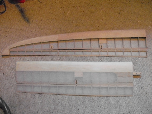

Ich war heut noch ein bissel fleissig...
Hab angefangen zu bespannen, bisher nur ringsherum angepinselt also noch nix vollflächig gestrichen.

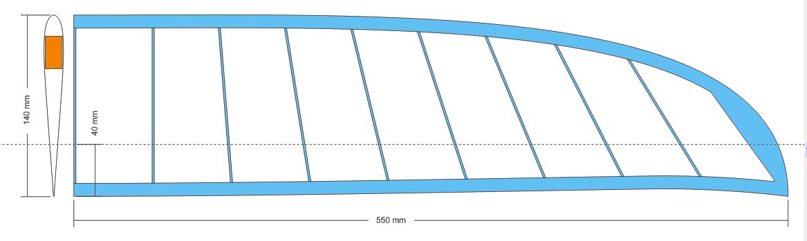

Ich habe mir mal noch Gedanken zu den Leitwerken gemacht und bleibe irgendwie immer an einem V-Leitwerk hängen und würde das gerne mal ausprobieren.
Ich habe noch keine Erfahrungen damit und Tante Google macht mich auch nicht schlauer.
Wie groß sollte man sowas dimensonieren und wie groß sollte dann der Öffnungswinkel sein, dazu finden sich mehrere Angaben???
Beiträge: 6567
Re: F5Jler "Volo"
paulpanter82 hat geschrieben:Ich habe noch keine Erfahrungen damit und Tante Google macht mich auch nicht schlauer.
die projezierte Fläche sollte der eines Höhenleitwerks bei Kreuzleitwerkskonfiguration entsprechen, Öffnungswinkel 110°, Seitenfläche ergibt sich dann, Klappentiefe 25% ;-)
Edit P.S.: V-Leitwerk, hmmmm ....gute Ausrede warum ich den Schwerpunkt noch nicht berechnet hab :oops: , ....Danke :thumbup:
Re: F5Jler "Volo"
Schwerpunkt hat noch Zeit vorher muss ich wohl Thomas noch mal auf die Eier gehen :roll:
Die Kreuzleitwerks konfiguration jetzt bleibt auch erst mal so zum testen.
Die 110° habe ich auch recht oft gelesen aber dann hat da ja bei 80cm normal Höhenruder eine Fläche schon um 500mm :mrgreen:
Wie schauts da mit der Profieltiefe aus, auch wie Höhenruder und Symetrisch ht12 o.Ä.??
Beiträge: 6567
Re: F5Jler "Volo"
paulpanter82 hat geschrieben:Wie schauts da mit der Profieltiefe aus, auch wie Höhenruder und Symetrisch ht12 o.Ä.??
Hi Michael,
gleiche Profiltiefe, damit bekommst Du beim V eine höhere Streckung, einer der Vorteile gegenüber K und T....zumindest theoretisch.
Als Profil sind die HTs sehr gut, wenn Du etwas Zuspitzung hast, dann nimm innen ein dickeres aus gleicher Serie z.B. innen HT 14, außen HT 13 oder HT12.
