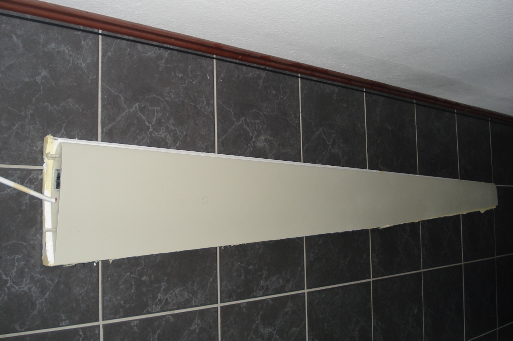

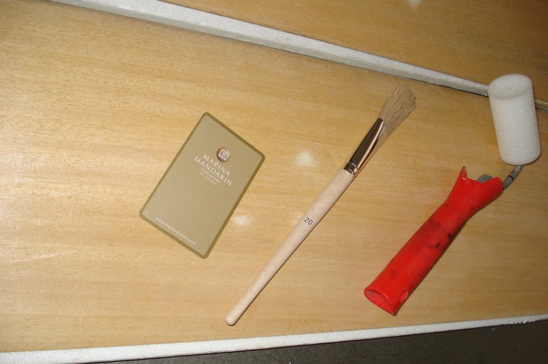

So, meine Flaechen sind auch mit Glas ueberzogen.
Ich hab jetzt 3 verschiedene Techniken ausprobiert:
Leitwerke: Verduenntes Harz mit Pinsel
Flaechen Unterseite: Verduenntes Harz mit Schaumstoffrolle
Flaechen Oberseite: Unverduenntes Harz mit Plastikkarte
Am Besten hat fuer mich die letzte Methode (unverduenntes Harz mit Plastikkarte) funktioniert.
Bei den beiden anderen Methoden hatte ich jeweils Harzseen, die wieder wegschleifen musste.
Die Gewichtszunahme betraegt bisher 1g/m^2 viele Gruesse

Re: Libelle H201 in 1:3.5
Hallo Peter.
Ich kenne einpinseln und mit Karte abziehen.
Andere spachteln mit einer EC Karte auf und ziehen das dann in die Fläche und überflüssiges direkt wieder weg.
Wie hast du denn mit der Karte gearbeitet?
- Beiträge: 583
- Wohnort: Dresden
Hallo Mario,
ich hab die abgemessene Harzmenge der Laenge nach ueber den Fluegel geleert und dann mit der Plastikkarte verteilt, bis alles mit Harz benetzt war.

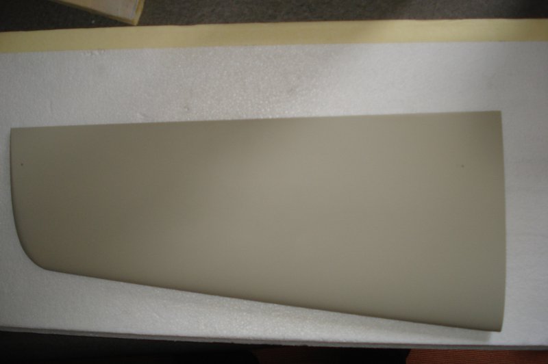

Es ging weiter:
Flaechen und Leitwerke sind gefuellert.
Jetzt ist erstmal wieder schleifen angesagt...
Hi Peter,
Das ist sehr gut geworden. Ich habe den Spritzspachtel gerollt. Das war nicht so gleichmäßig geworden.
Mit welchem Equipment hast du das Zeug verarbeitet und mit was reinigst du dein Werkzeug?
Frank
Frank
- Beiträge: 583
- Wohnort: Dresden
2K Fueller aus der SpraydoseFrank T. hat geschrieben:Mit welchem Equipment hast du das Zeug verarbeitet
gar nicht; wenn Dose leer, dann MuelltonneFrank T. hat geschrieben:mit was reinigst du dein Werkzeug?

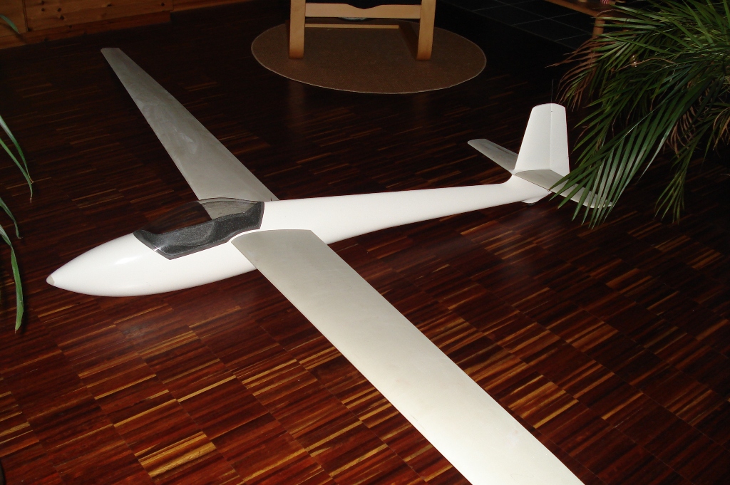

Hier ging es auch wieder ein wenig weiter:
Die Leitwerke sind lackierfertig, die Flaechen sind mit einmal geschliffen, die Haube ist aufgeklebt und der Flitschenhaken ist drin.
Ich finde das Ding sieht immer mehr nach Flugzeug aus
- Beiträge: 10195
Moin Peter
Schön ist sie geworden!
Langsam aber sicherczfridolin hat geschrieben:...Ich finde das Ding sieht immer mehr nach Flugzeug aus![]()
