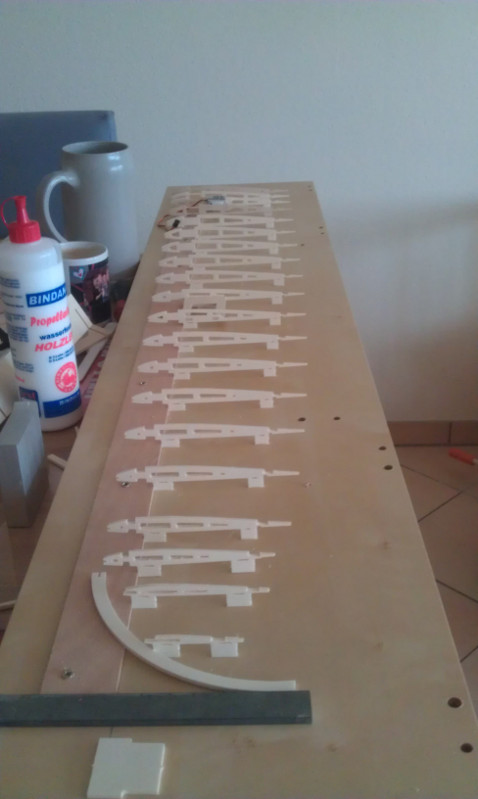

Servus Zusammen,

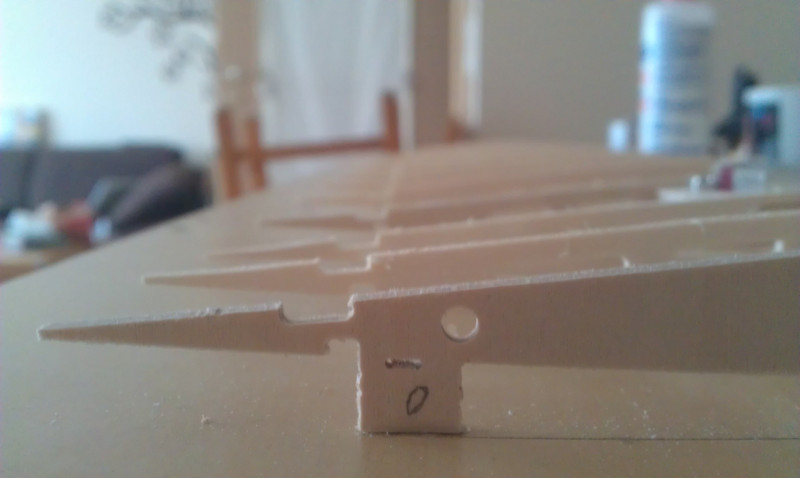

nachdem der Prototyp fliegt und ich auf dem Nuritreffen Blut geleckt habe kam es wie es kommen musste ;-) Der Bleed wird nicht mein letzter Nurflügel sein.
Ich habe mich dazu entschieden mir einen Norca2 zu bauen. Bis jetzt sind die Rippen auf dem Baubrett gelandet. Die "Leimmethode" ist echt klasse. :idea: Die Rippchen gehen super leicht wieder ab. :twisted: Auch ungewollt :roll:
Ein Fehler bei der Serienfertigung ist mir auch schon aufgefallen. Die Rippenfüßchen dienen als Anschlag an einer Richtleiste. Blöd, das der Fräser da die Haltestege hingesetzt hat. Shit happens. Ab dem 5. Modell wird das behoben sein, denn eine Änderung wurde schon angeregt. Die Wege sind ja recht kurz :D

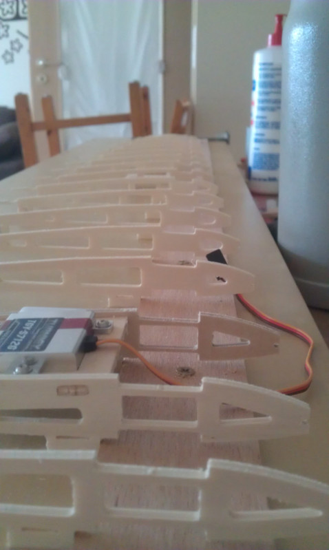

Eine Änderung habe ich jetzt schon einfliessen lassen. Es gibt nun auch Servobrettchen für die TGY-712
So hier nun die Bilder vom aktuellen Stand:
Vieles fängt mit einer Null an...
Das Servo kommt später natürlich auf die richtige Seite vom Brett...der Schrauben"zieher" lag aber einfach zu weit weg....
So nun warte ich auf die Antwort des Holzhändlers, da ich Birkensperrholz in 0,6mm Dicke mit einer Länge von 1300mm brauche. Das hat er leider nicht im Shop bietet aber Sondermaß auf Anfrage.
In diesem Sinne bis bald,
Achso wenn auch noch zu früh:
- Wieviel Ausschlag braucht man denn bei "Butterfly" an den WK? Dann kann ich die Ruderhebel schon mal machen.
- Noch eine geplante Änderung ich werde den Norca mit Seitenruder bauen.

Re: Brett-Nurflügel NORCA 2
Verfasst: Di 8. Okt 2013, 12:42
von Norbert1
Hi Timo
Sieht gut aus , Du brauchst aber kein 1300 mm langes 0,6 mm Sperrholz , die ersten drei Rippen und das ende Kannst du auch anschäften
oder nur das ende anschäften.
die Platten die sind meistens 1,25 X1.25 Meter also nicht für Übermaß mehr bezahlen.
Kommt das mit der Höhe der Servos hin so das die unter der Beplankung Passen?
das Servo ist glaube ich falsch montiert das muss unten Hin ??
Verfasst: Di 8. Okt 2013, 12:50
von Löschknecht
Servus Ihr zwei,
jepp das kommt hin mit den Servos. Lustigerweise hast Du sogar genau den Schraubenüberstand getroffen, d.h. sie müssen wahrscheinlich noch nicht mal gekürzt werden.

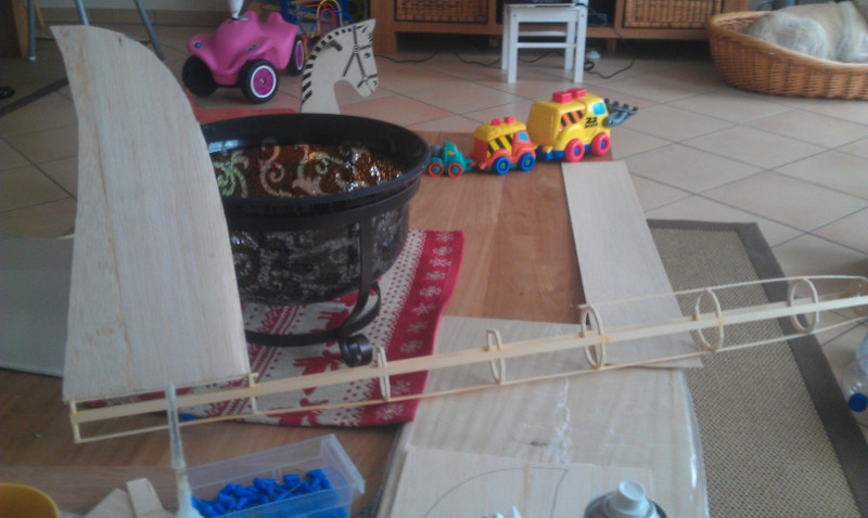

Servus Zusammen,
nachdem hier lange Pause war habe ich mich die Tage mal wieder aufgerafft und ein paar Brettle fürs Brettle geklebt. :lol: Dafür folgten zunächst größte Qualen, um Material für die Schablone zu bekommen...
Danach wurde wieder mit der Pattex-Methode beplankt. Klappt immer besser.
Und mal als Motivation angehalten.
Weiter geht es mit dem Rumpf. Hier soll 3mm Balsa aufgebracht werden.
Aber ich glaube nicht so :shock:

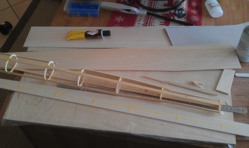

Verfasst: Mi 8. Jan 2014, 20:49
von Norbert1
Hi Timo
das Balsa muss in 12 mm Leisten geschnitten werden die Spannten haben doch kleine Flächen , da wird das dan drauf geklebt,
Klebe erst die seitlichen Flächen immer rechts und links gleich , irgendwann wirst du nicht drumherum kommen und
die leisten Keilförmig zu machen ,leider habe ich keine Fotos davon :roll:

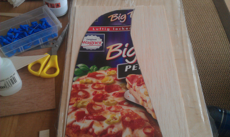

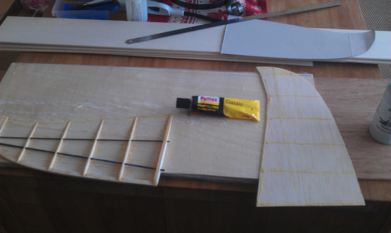

Servus Zusammen,
nachdem das mit dem Rumpf kräftig in die Hose gegangen ist, weil ich versucht habe die Beplankung am Stück aufzubringen, habe ich erst mal den Keller aufgeräumt und an der Fläche weiter gemacht.
Die Holme und Hilfsholme sind nun auf Ober- und Unterseite eingezogen.
Als nächstes habe ich mir Schablonen aus Karton (Die Pappscheibe aus dem Supermarkt, welche immer zwischen den Getränkepacks liegt) für die Beplankung gemacht.
Nun habe ich mal eine Frage an die Schäftungsprofis. Soll ich das so Schäften wie ich es angedeutet habe oder andersrum? Ich würde mit den Teilen, welche jetzt noch aus Pappe sind anfangen. Die Beplankung zunächst passsend zuschneiden und passend zueinander Schäften. Anschließend zuerst die "Pappteile" aufkleben danach die Beplanung an der Nasenleiste, Randbogen, Ruderbeplankung.
@Norbert: Kannst Du mir bitte noch die Maße für die hintere Beplankung geben? Damit ich den Überstand passend hinbekomme
Ciao Timo
Verfasst: Mo 10. Feb 2014, 11:32
Löschknecht hat geschrieben:Soll ich das so Schäften wie ich es angedeutet habe oder andersrum? Ich würde mit den Teilen, welche jetzt noch aus Pappe sind anfangen. Die Beplankung zunächst passsend zuschneiden und passend zueinander Schäften. Anschließend zuerst die "Pappteile" aufkleben danach die Beplanung an der Nasenleiste, Randbogen, Ruderbeplankung.
Hallo Timo, so wie auf dem Bild ist es richtig rum :thumbup:
