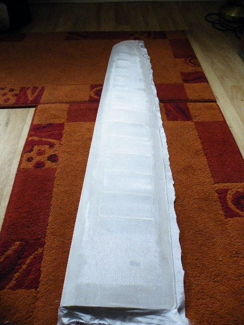

Den ersten Flügel habe ich mit Koverall bespannt in einem durch ,
Probleme gab es das ich von einem Kollegen noch Spann fix Immun und eine Flasche Verdünnung für den Spannlack bekommen habe ,
bei den Hiesigen Modellbauhändlern war nichts mehr zu bekommen.
So nun wollte ich den Spannlack damit verdünnen , doch beim rühren klumpte dieses sofort am holz , der Spannlack lies sich nicht verdünnen
so dann der versuch unverdünnt zu arbeiten , das ging und so habe ich die Fläche nun gemacht einmal spannlack unverdünnt , Koverall drauf die Ränder Spannlack
Fixiert , trocknen lassen Grob abgeschnitten und mal geföhnt wie das so funktioniert , und ich bin angenehm überrascht wie gut das geht , und sich die Falten rausziehen
Ergebnis siehe Bild
Morgen mal Aceton besorgen und damit einen versuch starten zum Verdünnen.
Ergebnis siehe Bild

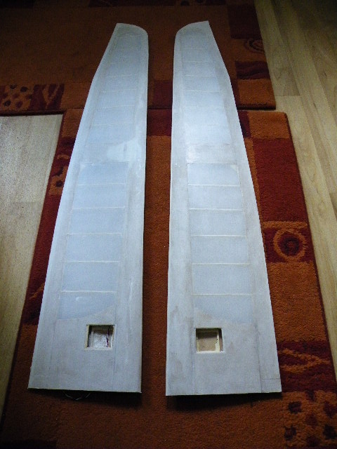

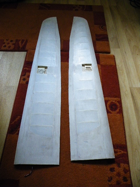

da sich ja lange nichts getan hat heute endlich da das Wetter auch mitgespielt hat die Flächen
mit Koverall bespannt , das kann ich nur draußen machen sonst hängt der Haussegen schief
Fazit das bespannen geht sehr gut , und auch einigermaßen schnell ,
das Spannen mit dem Heißluftföhn geht problemlos und ist auch schnell gemacht.
ja und das behandeln mit Spannlack draußen in der Sonne geht gut , die anstriche trocknen zügig
Nachteil trotz das ich draußen gearbeitet habe stinkt es enorm
- Unterseite
- DSCF4716.JPG (124.45 KiB) 4732 mal betrachtet
- Oberseite
- DSCF4715.JPG (123.76 KiB) 4732 mal betrachtet

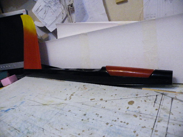

Re: Brett-Nurflügel NORCA 2

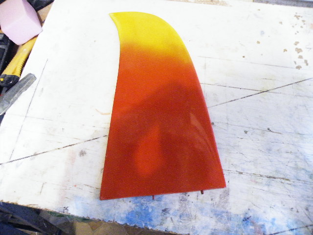

auch hier geht es ein wenig weiter . Rumpf und Finne sind Fertig und Lackiert
- Finne
- DSCF4722.JPG (101.56 KiB) 4543 mal betrachtet
- Rumpf mit Finne nur grob zusammengesteckt
- DSCF4721.JPG (113.41 KiB) 4543 mal betrachtet

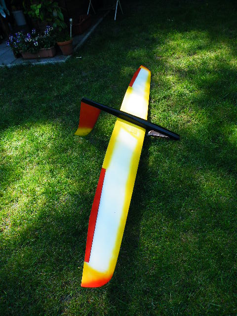

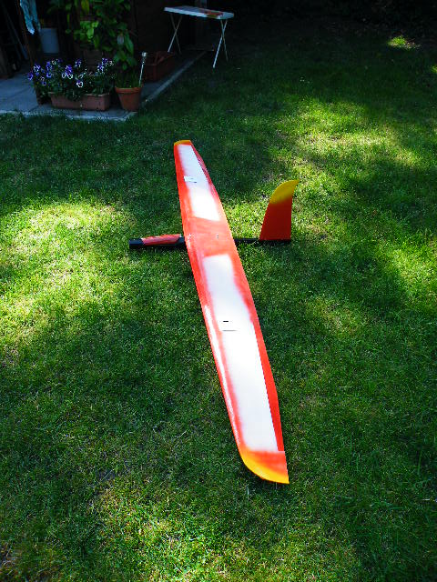

So habe gestern einmal mit weis drüber gesprüht und dann ohne Abkleben Gelb und Rot gesprüht
Heute mal Probeaufgebaut , klappenangeschlagen und Servos eingebaut,
- DSCF4723.JPG (148.55 KiB) 4514 mal betrachtet
- DSCF4724.JPG (142.58 KiB) 4514 mal betrachtet

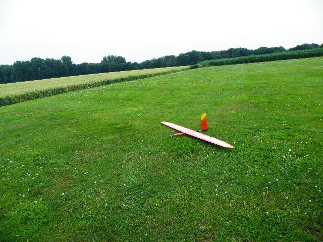

So heute war Erstflug von Norca 2 , er Fliegt Video leider nichts geworden
außer ein Foto nach der Landung
- DSCF4734.JPG (127.47 KiB) 4896 mal betrachtet

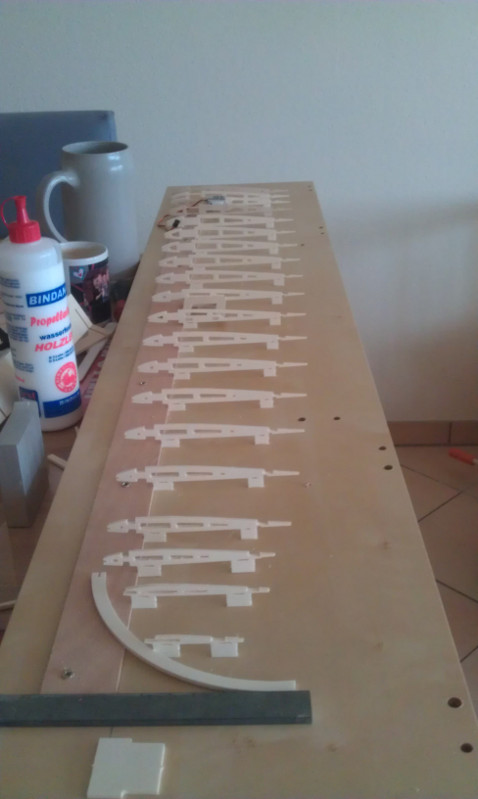

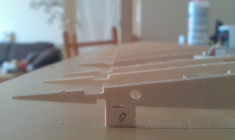

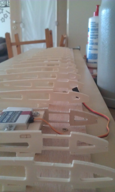

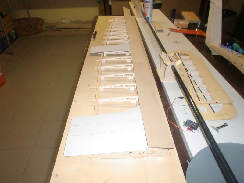

Servus Zusammen,
nachdem der Prototyp fliegt und ich auf dem Nuritreffen Blut geleckt habe kam es wie es kommen musste
Der Bleed wird nicht mein letzter Nurflügel sein.
Ich habe mich dazu entschieden mir einen Norca2 zu bauen. Bis jetzt sind die Rippen auf dem Baubrett gelandet. Die "Leimmethode" ist echt klasse.
Die Rippchen gehen super leicht wieder ab.
Auch ungewollt
Ein Fehler bei der Serienfertigung ist mir auch schon aufgefallen. Die Rippenfüßchen dienen als Anschlag an einer Richtleiste. Blöd, das der Fräser da die Haltestege hingesetzt hat. Shit happens. Ab dem 5. Modell wird das behoben sein, denn eine Änderung wurde schon angeregt. Die Wege sind ja recht kurz
Eine Änderung habe ich jetzt schon einfliessen lassen. Es gibt nun auch Servobrettchen für die TGY-712
So hier nun die Bilder vom aktuellen Stand:
So nun warte ich auf die Antwort des Holzhändlers, da ich Birkensperrholz in 0,6mm Dicke mit einer Länge von 1300mm brauche. Das hat er leider nicht im Shop bietet aber Sondermaß auf Anfrage.
In diesem Sinne bis bald,
Achso wenn auch noch zu früh:
- Wieviel Ausschlag braucht man denn bei "Butterfly" an den WK? Dann kann ich die Ruderhebel schon mal machen.
- Noch eine geplante Änderung ich werde den Norca mit Seitenruder bauen.
Hallo Timo, mehr als 30° macht kaum Sinn, weil man durch den notwendigen Höhenruder-Gegenausschlag der äußeren Ruder sonst zu viel Steuerbarkeit verliert.Löschknecht hat geschrieben:- Wieviel Ausschlag braucht man denn bei "Butterfly" an den WK? Dann kann ich die Ruderhebel schon mal machen.
Hi Timo
Sieht gut aus , Du brauchst aber kein 1300 mm langes 0,6 mm Sperrholz , die ersten drei Rippen und das ende Kannst du auch anschäften
oder nur das ende anschäften.
die Platten die sind meistens 1,25 X1.25 Meter also nicht für Übermaß mehr bezahlen.
Kommt das mit der Höhe der Servos hin so das die unter der Beplankung Passen?
das Servo ist glaube ich falsch montiert das muss unten Hin ??
Servus Ihr zwei,
jepp das kommt hin mit den Servos. Lustigerweise hast Du sogar genau den Schraubenüberstand getroffen, d.h. sie müssen wahrscheinlich noch nicht mal gekürzt werden.
Alles klar Uwe, dann werde ich die Ruderhebel mal so machen, dass 30° Ausschlag möglich sind.
Ich denke ich werde das Holz nun bei Heerdegen bestellen. Der ist zwar etwas teurer aber er ging ans Telefon (auch außerhalb der MiPa
Als RC-Komponeten werde ich alles ausm EGE nehmen (bis auf die Servos!). Der EGE wandert dann auf das Dach der Garage und wird eingelagert bis das Töchterchen hoffentlich fliegen lernen will....
Hi Timo
Schön das die Servos auch passen , Aber ein Seitenruder wirst du nicht brauchen , aber mach was dir gefällt Still legen kann man es immer
Und bitte daran denken so lange auf dem Bau Brett lassen bis die Oberseite beplankt ist , und bitte unten auch Holme vorab einziehen
Standardmaß für ganze Sperrholzplatten 0,4 und 0,6 sind 1,5 x 1,5 m = 1,25 m²....aber schäften ist einfach und ich mache das sogar sehr gerne. Hier der Link wie man das schäften machen kann: http://www.m-ohlwein.de/tipps11.htmNorbert1 hat geschrieben:die Platten die sind meistens 1,25 X1.25 Meter
Fürs Thermikfliegen ist ein Seitenruder beim Brett wirkungsvoll und empfehlenswert, wer nicht gerne bei schwachen Bedingungen Thermik fliegt kann auch einen Motor einschalten, sofern vorhanden.

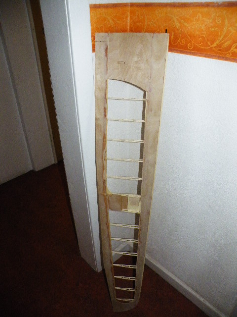

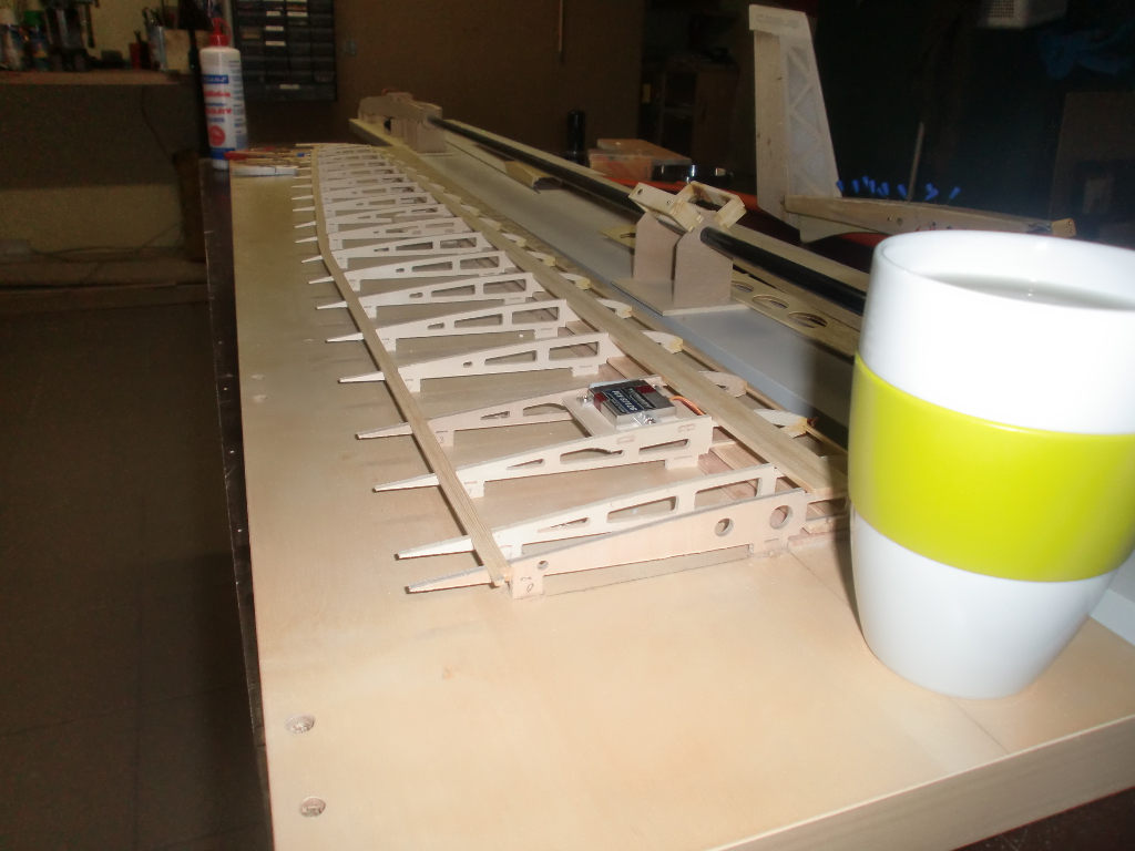

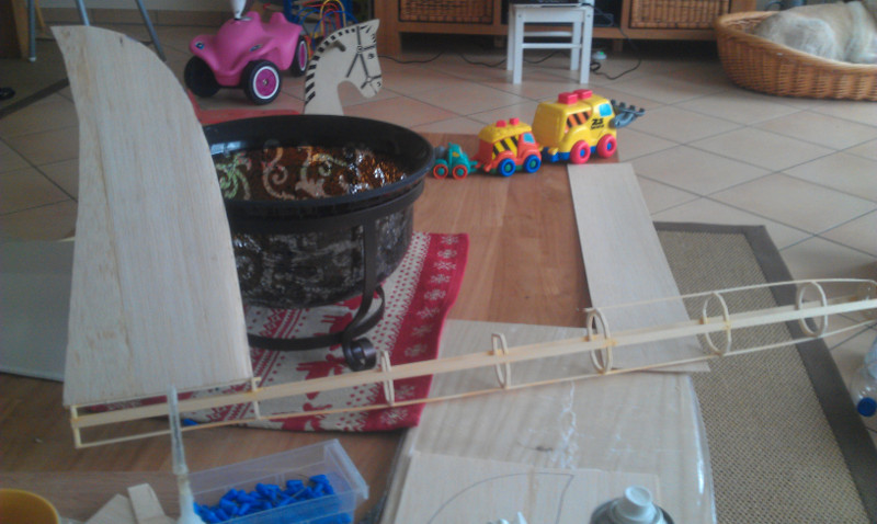

Servus Zusammen,
nachdem hier lange Pause war habe ich mich die Tage mal wieder aufgerafft und ein paar Brettle fürs Brettle geklebt.
Dafür folgten zunächst größte Qualen, um Material für die Schablone zu bekommen...
Danach wurde wieder mit der Pattex-Methode beplankt. Klappt immer besser.
Und mal als Motivation angehalten.
Weiter geht es mit dem Rumpf. Hier soll 3mm Balsa aufgebracht werden.
Aber ich glaube nicht so
Hi Timo
das Balsa muss in 12 mm Leisten geschnitten werden die Spannten haben doch kleine Flächen , da wird das dan drauf geklebt,
Klebe erst die seitlichen Flächen immer rechts und links gleich , irgendwann wirst du nicht drumherum kommen und
die leisten Keilförmig zu machen ,leider habe ich keine Fotos davon

Servus Zusammen,
nachdem das mit dem Rumpf kräftig in die Hose gegangen ist, weil ich versucht habe die Beplankung am Stück aufzubringen, habe ich erst mal den Keller aufgeräumt und an der Fläche weiter gemacht.
Die Holme und Hilfsholme sind nun auf Ober- und Unterseite eingezogen.
Als nächstes habe ich mir Schablonen aus Karton (Die Pappscheibe aus dem Supermarkt, welche immer zwischen den Getränkepacks liegt) für die Beplankung gemacht.
Nun habe ich mal eine Frage an die Schäftungsprofis. Soll ich das so Schäften wie ich es angedeutet habe oder andersrum? Ich würde mit den Teilen, welche jetzt noch aus Pappe sind anfangen. Die Beplankung zunächst passsend zuschneiden und passend zueinander Schäften. Anschließend zuerst die "Pappteile" aufkleben danach die Beplanung an der Nasenleiste, Randbogen, Ruderbeplankung.
@Norbert: Kannst Du mir bitte noch die Maße für die hintere Beplankung geben? Damit ich den Überstand passend hinbekomme
Ciao Timo
Ciao Timo
Löschknecht hat geschrieben:Soll ich das so Schäften wie ich es angedeutet habe oder andersrum? Ich würde mit den Teilen, welche jetzt noch aus Pappe sind anfangen. Die Beplankung zunächst passsend zuschneiden und passend zueinander Schäften. Anschließend zuerst die "Pappteile" aufkleben danach die Beplanung an der Nasenleiste, Randbogen, Ruderbeplankung.
Hallo Timo, so wie auf dem Bild ist es richtig rum
- Löschknecht
- Beiträge: 803
Servus Uwe,
danke. Da bin ich ja etwas beruhigt vielleicht ist doch noch nicht Hopfen und Malz verloren bei mir
