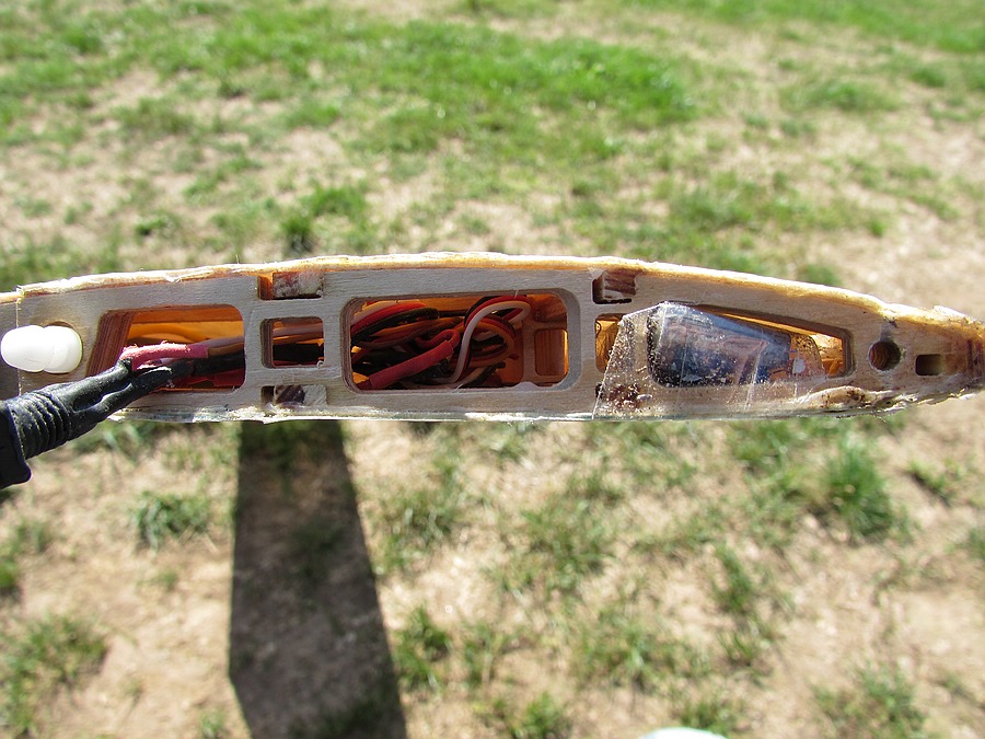

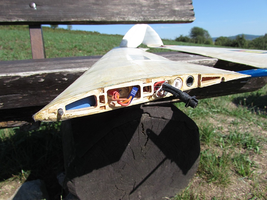

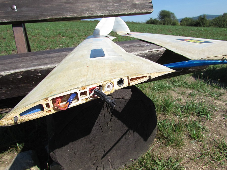

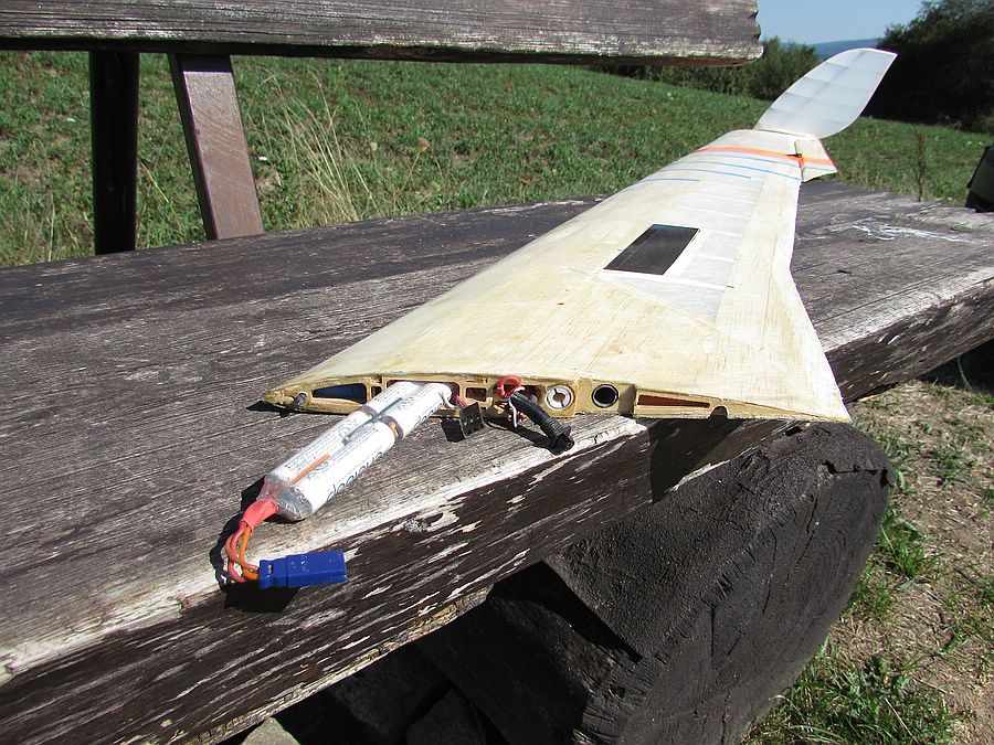

Hier aber erst mal die Fotos vom RC-Einbau in der rumpflosen Light-Variante.
Akkuseite:
Empfänger- + Trimmballastseite:
Der Flieger ist so krumm, dass die Elevons links etwa 3 mm runter und rechts etwa 2 mm hoch stehen damit er sauber geradeaus fliegt.
Leider verbiegt dass auch die Auftriebsverteilung des Außenflügels, so dass die Wendigkeit stark abgenommen hat, vor allem in Rechtskurven. Links rum ist es etwas besser, aber der Antist-RES ist da ein ganz anderes Flugzeug. Früher habe ich den ARES geflogen weil er wendiger als der Leitwerker war, jetzt ist es umgekehrt. Trotzdem ist die Flugleistung des leichten ARES sehr gut, das Gleiten ist immer noch besser als beim Antist-RES.
Beide Modelle wollen aber für die beste Leistung einen Tick schneller geflogen werden als z.B. Picares und Pures. Hängt man sie auf der letzten Rille hungernd ans Ruder ist auch die Sinkleistung schlecht. Das hat aber nichts damit zu tun dass die Flieger eher bei mehr Wind einzusetzen wären, man sollte sich einfach nur angewöhnen auch bei schwachen Bedingungen nicht mit der Mindestgeschwindigkeit rum zu gurken.

Auf der Akkuseite ist vorne etwas blaues zu sehen ist das noch Trimmblei?
Ich war davon ausgegangen das du den Akku getrennt als 2x2 Stange rein gesteckt hast also eine vor dem Hilfsholm.

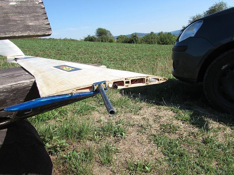

Wenn ich die Steckungshülse selber laminiere bekommt man bestimmt auch einen 10er Stab rein.
Hallo Michael, ich dachte mit den Fotos bleib ich von weiteren Fragen verschont, aber statt dessen werden es immer mehr :shock:
Das blaue ist nur ein Stück Schaumstoff mit dem ich mal einen Magnetschalter fest geklemmt hatte. Der Schaum ist noch vorne drin damit er nicht verloren geht.

paulpanter82 hat geschrieben:Wenn Ares anfängt zu flattern, kommt das von einem weichem Flügel / Klappen oder geht sowas mit unter auch von einer weichen Steckung aus (schwingung des 8er Kohlestabs)?
Die 8er Steckung reicht für den 2 m -Pfeil vollkommen aus solange sie aus Stahl oder Kohle ist. Das Flattern beim ARES kommt von zu wenig Torsionsfestigkeit, aber das hatte ich schon lange nicht mehr, zuletzt beim relativ torsionsweichen und schweren Prototyp im DS bei ~ 80 - 90 km/h (hier in diesem Video bei 2:11 kurz zu sehen https://vimeo.com/100004127 ) Der Prototyp ist trotz Kohleholmen flatterempfindlicher als die Holzholm-ARES weil die Verkastung durch die schmalen Gurte enger zusammen ist und damit der mechanische Widerstandsmoment der schmaleren Holmkästen geringer ist.

was kommt da für ein Antrieb hinein. (Wenn ich den Rumpf richtig interpretiere kommt da einer rein!)
Schön zu sehen, dass nicht nur in meiner Werkstatt ein wohldurchdachtes Chaos herrscht. ;-)
Tobi

Luitjes, Tobi,
dies kommt im Rumpf ... vielleicht ein anderes Empfanger
Rätsel .... was ist hier zu sehen?
un die ober- und unterseite
Grüssen,
Peter V.
Beiträge: 323
Wohnort: Nord Niederlände
Beitrag von Peter V. »
Luitjes,
de Foto's sprechen für sich

Hallo Peter, das sieht sehr gut aus, ich bin gespannt auf die Fotos wenn alles zusammen gebaut ist :thumbup:
Moin Peter
Ich habe den roten 110 Watt Motor von Staufenbiel auch da, für Horti ist der gut aber Ares würde er nicht angemessen auf höhe bringen.
Nimm den AL 28-09 deinem Akku der passt und da dran eine Aeronaut CamCarbon 10x6.
Kein Blei vorne nötig Schwerpunkt lässt sich mit Akku vor oder nach Empfänger prima einstellen.
Und die Welle durchschieben so das die Kabel direkt nach vorne schauen also Rückspannt Montage.
