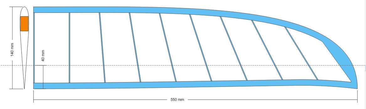

Ich habe mir mal noch Gedanken zu den Leitwerken gemacht und bleibe irgendwie immer an einem V-Leitwerk hängen und würde das gerne mal ausprobieren.
Ich habe noch keine Erfahrungen damit und Tante Google macht mich auch nicht schlauer.
Wie groß sollte man sowas dimensonieren und wie groß sollte dann der Öffnungswinkel sein, dazu finden sich mehrere Angaben???
die projezierte Fläche sollte der eines Höhenleitwerks bei Kreuzleitwerkskonfiguration entsprechen, Öffnungswinkel 110°, Seitenfläche ergibt sich dann, Klappentiefe 25% ;-)

Die 110° habe ich auch recht oft gelesen aber dann hat da ja bei 80cm normal Höhenruder eine Fläche schon um 500mm :mrgreen:
Wie schauts da mit der Profieltiefe aus, auch wie Höhenruder und Symetrisch ht12 o.Ä.??

Hi Michael,
gleiche Profiltiefe, damit bekommst Du beim V eine höhere Streckung, einer der Vorteile gegenüber K und T....zumindest theoretisch.
Als Profil sind die HTs sehr gut, wenn Du etwas Zuspitzung hast, dann nimm innen ein dickeres aus gleicher Serie z.B. innen HT 14, außen HT 13 oder HT12.

nachdem ich den Zaunpfahl bei MimaRES abbegommen habe kann ich Dir sagen dass dein Schwerpunkt eindeutig um die Körpermitte liegt :P
Was machsten jetzt für ein Leitwerk? Ich hab mal ein V-Leitwerk mit 130 mm Wurzel- und Endrippentiefe, 531 mm Flossen-Einzellänge = 800 mm Spannweite bei 110° V-Winkel, 1,5° EWD und 800 mm Abstand zwischen Endleiste Flügel und Nasenleiste Leitwerk in der Simulation.
Dabei liegt der Schwerpunkt bei 88 mm für ein cA von 0,6 bei 20 % Stabilitätsmaß.
Wenn Du das Leitwerk genauer weißt gib noch mal Bescheid, jetzt wo die Geometriewerte im Vortex drin sind geht das nachrechnen schneller ;-)

Zum testen bleibt nun erst mal das Kreutzleitwerk. Zum V-leitwerk habe ich mir auch schon gedanken gemacht, meins ist geringfühgig größer ausgefallen:
Profiel HT14 /15mm dick damit ich dort noch ein 13mm Servo rein bekomme.
Aktuell finde ich das Kreutzleitwerk schöner, aber wie es Steve schon bemängelt hat liegt das Seitenruder also die Flosse beim landen auf dem Boden und ist auch noch tiefer als der Rumpf.
Ich finds schön aber praktisch ist es eher nicht, ich bin aber eh auf handlandung aus :mrgreen:
